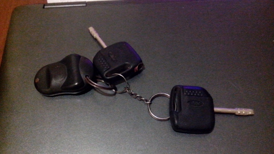

Купил машинку с одним ключем, и на тебе, на второй день сломалась личинка.Поменял а ключ то уже другои а чип для имабилайзера на другом.Чтоб завести машину необходимо было один ключ проворачивать а другои прикладывать к панели(чтоб иммобилайзер отключить)Вот и ходил с гирляндои из ключей.
На собирал на новый ключ с чипом.Пошел, сделал а ключ мне новый не понравился
.Одним словом неоригинальный а до этого был оригинальный.Попросил в мастерскои чипы в оригинальных ключях поменять все отказались и сказали что это невозможно, так как чип не достать потому что он впаен в ключ.Я решил исправить эту проблему самостоятельно, и разобрал ключик сам.
Поменял местами чипы и отверстие зашпатлевал шпатлевкои для пластмасы.
И в конце поткрасил чернои краскои

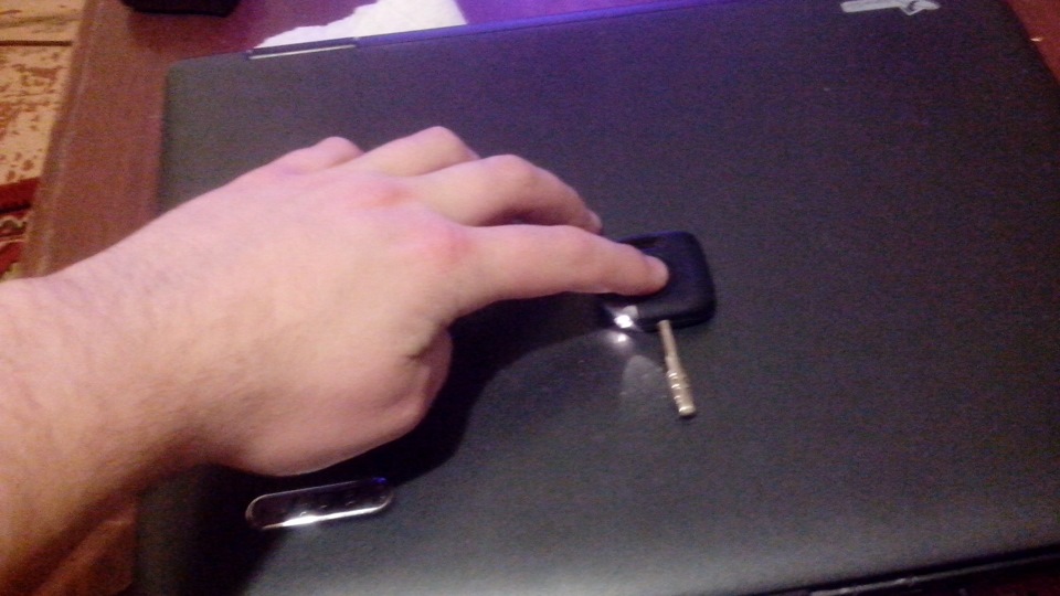

Затем разобрал ключ и поменял батарейку с лампочкои.
Поменял батарейку и получился хорошенький оригинальный ключик с фонариком

А как ты разобрал корпус фонарика что бы заменить батарею? Я несколько раз пытался это сделать, корпус как будто запаянный, побоялся сломать.
На эмблему форд нажимай и вытягивай.
Это что б вытащить фонарик из самого ключа. Вопрос в том, как разобрать не сломав корпус самого фонарика.
У меня все было просто, по контуру поковыряться лезвием и разобрался.Он небыл спаен.
Спасибо, открыл. До этого видимо тупым ножом открывал.
Няма за шо

вообще можно было просто подшить новый ключь, точнее чип к имобилайзеру и не мучится так…
И толк тогда от имобилайзера?Личинка немного походит(разобьется) и машину можно будет любым ключем завести!Своими глазами это видел.А если б не было такои проблемы то конечно я поступилбы как вы написали.
у знакомого сламался замок, заменил замок ну и естественно с новым ключем, вот он этот новый ключ и подшил новый ключь, вот за что я говорю…
