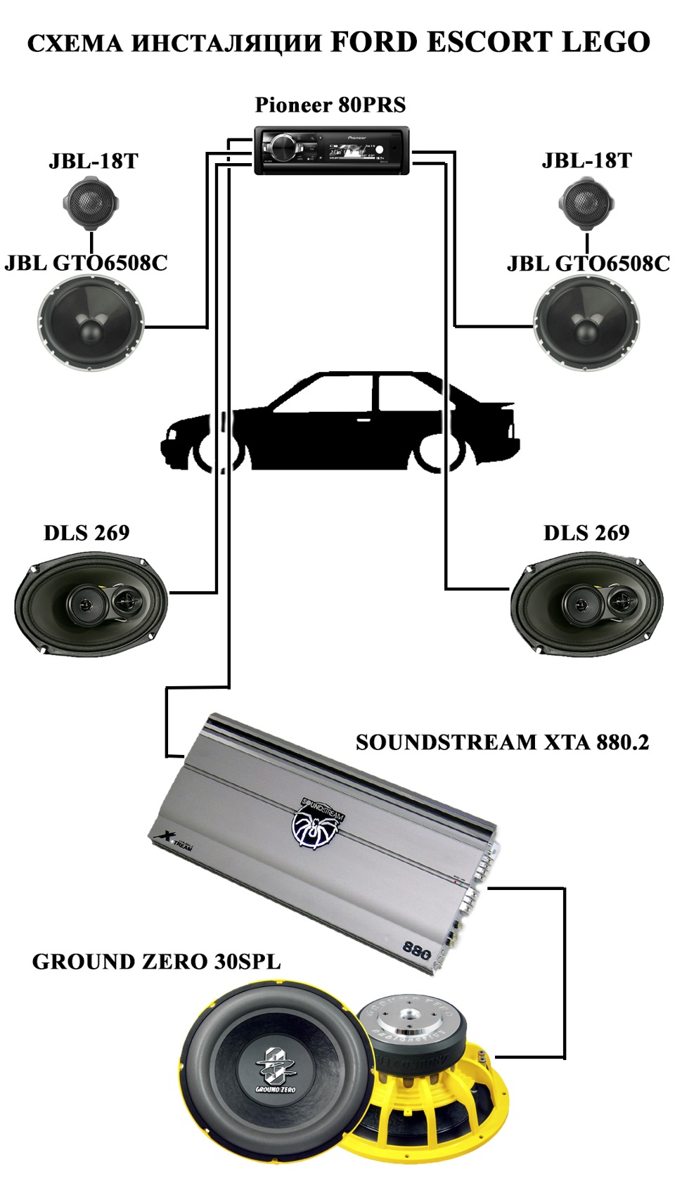

Басовый дин — Ground Zero 30spl: в своем ценовом сегменте 200$, мы получаем 1квт номинальной мощности, 2 катухи по 2 Ома, что даёт нам возможность подключения к усилителю с нагрузкой в 4 Ома, либо 1 Ом.

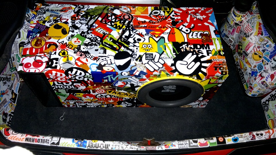

Короб: под дин был изготовлен ящег обьемом 60 литров и настройкой порта 37 Грц! Карпет не люблю, поэтому выбрал другой вид отделки.

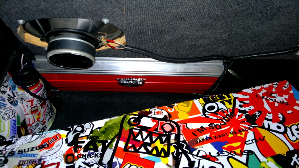

Усилитель — Soundstream xta880.2 : массивный усилитель старой школы. Два канала по 220 ватт в 4 Ома, и 440ватт в 2 Ома.Хороший мост — 880 Ватт номинала в 4Ома! Усилитель у меня появился раньше саба, поэтому дин я подбирал под него.
Усилок по ширине полностью занимает левую большую часть спинке заднего сидения!

Головное устройство — Pioneer — 80PRS: процессорная бошка. Интернет кишит миллионом отзывов как положительных так и негативных… Так как работаю в магазине автозвука, то у меня была возможность сравнить перед покупкой множество магнитол. Требования были — обязательное наличие Синего Зуба(BT), и проц, чтоб в будущем при расширении системы не менять голову, USB! В ценовом сегменте 350 долларов мне подходило 2 башки, Alpine cde 178BT и Pioneer 80PRS! Долго слушал и не мог определится, но в Альпайне оказался до ужаса обрезаный проц, и ужасный засветленный экран! Как не читайте, но новые Альпы — это не то.
Фронт — JBL GTO 6508C/// Достались абсолютно бесплатно. Из акустики в сегменте до 1000грн, выделяю этот фронт как один из лидеров! Конкуренты HERTZ DSK 165.3, MOREL MAXIMO 6! Возможно в моей системе больше подошли бы Гертцы, но дарёному коню не смотрят не куда! Пока такое стоит
Тыл — DLS 269: Отличные овалы! Стоимость около 100 уе! Впринцепи тыл мне не нужен, но так как полка была укреплена и в ней были дырки под овалы, то выбрал максимально те, который хорошо отыгрывали бы середину! Если ищете овалы, то ищите именно эти ДЛС 269! бу можно найти до 500 гривен — они круты!
Провода: питание усилителя проведено от аккумулятора до багажника сварочным кабелем КГ-50! Бюджетное и качественное решение! Стоимость 6 метров упрётся вам в 250-300 гривен!
Межблоки ADAGIO дорогой направленной линейки, чтото около 50 уе за 5 метров!

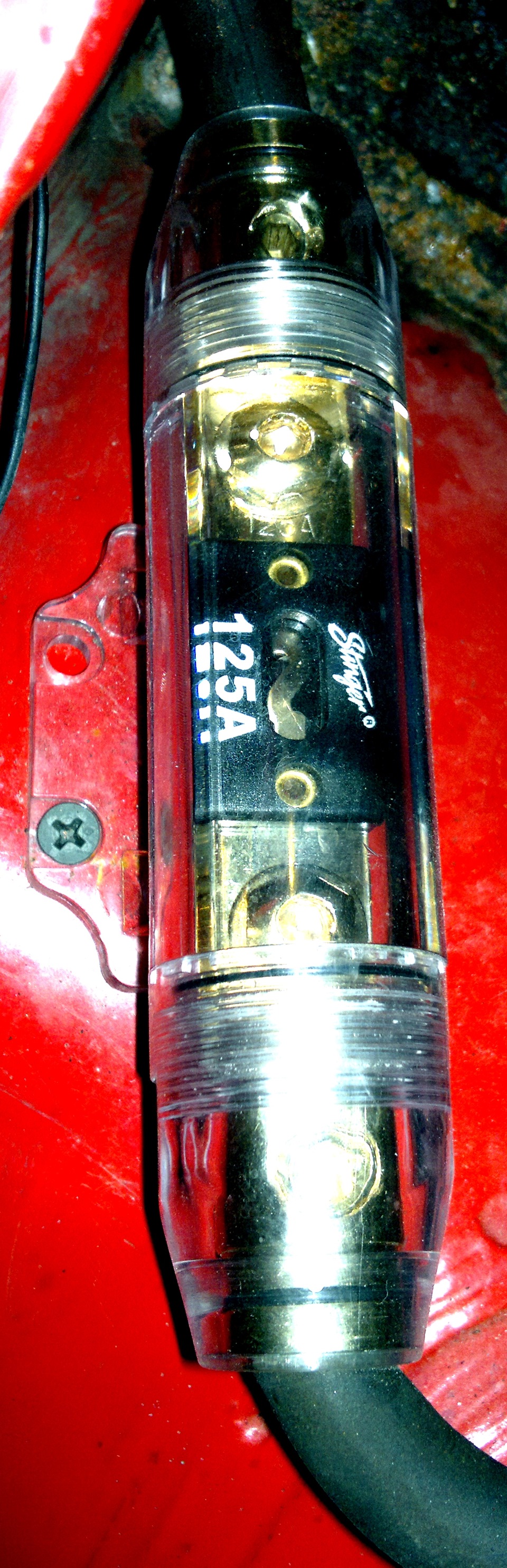

Колба преда ACV, единственное что нашёл в Харькове под 50мм сечение из недорогого! цена около 30 уе с предом Stinger на 125 Ампер!

3)Тыл — установлен в полку укрепленную фанерой!
4)Усилителю нашлось место только лишь на задней спинке по стандарту
5) Саб занял 80 процентов багажного отделения
6) Проводка проложена по разным частям, слева межблоки, справа силовой кабель.
Как играет? Отлично! Саб разыгрался, и он теперь не только давит, а очень мягко вдавливает вас в сидение! Абсолютно не сравнить с обычным бумканьем JBL головок. Фронты играют без усилка и поэтому на предельных громкостях их нехватает!

ну снаружи стикеров и не будет, а внутри, понимаю что стикеры это уже ушедше и постно, но пока не вижу смысла перешивать весь салон в алькантары, кожаные квадратики и так далее…В будущем да, может!
Я все таки сильно сомневаюсь в необходимости установки задних колонок. В данном случае полку лучше совсем убрать. Я и полку убрал и все крепления для нее. Багажник стал больше в полтора раза на вид.
багажник мне не нужен вообще…вернее нужен, но для басового звена авто! так как саб сейчас стоит не самых больших размеров, то удалось сохранить полку, в которой уже были дырки под овалы, и поэтому их надо было закрыть! В планах установка 18 дюймового саба, вот тогда все уберется и весь обьем багажника заёмет короб красивый и очень большой! Про заднии колонки, да, они мне не нужны, особенно в будущем проекте звука который я вижу!
