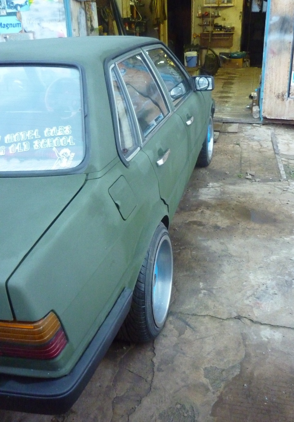

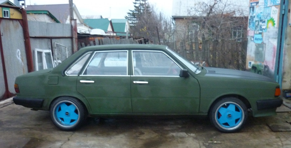

Снег продержался 2 дня… и поэтому было решено до холодов найти резину,

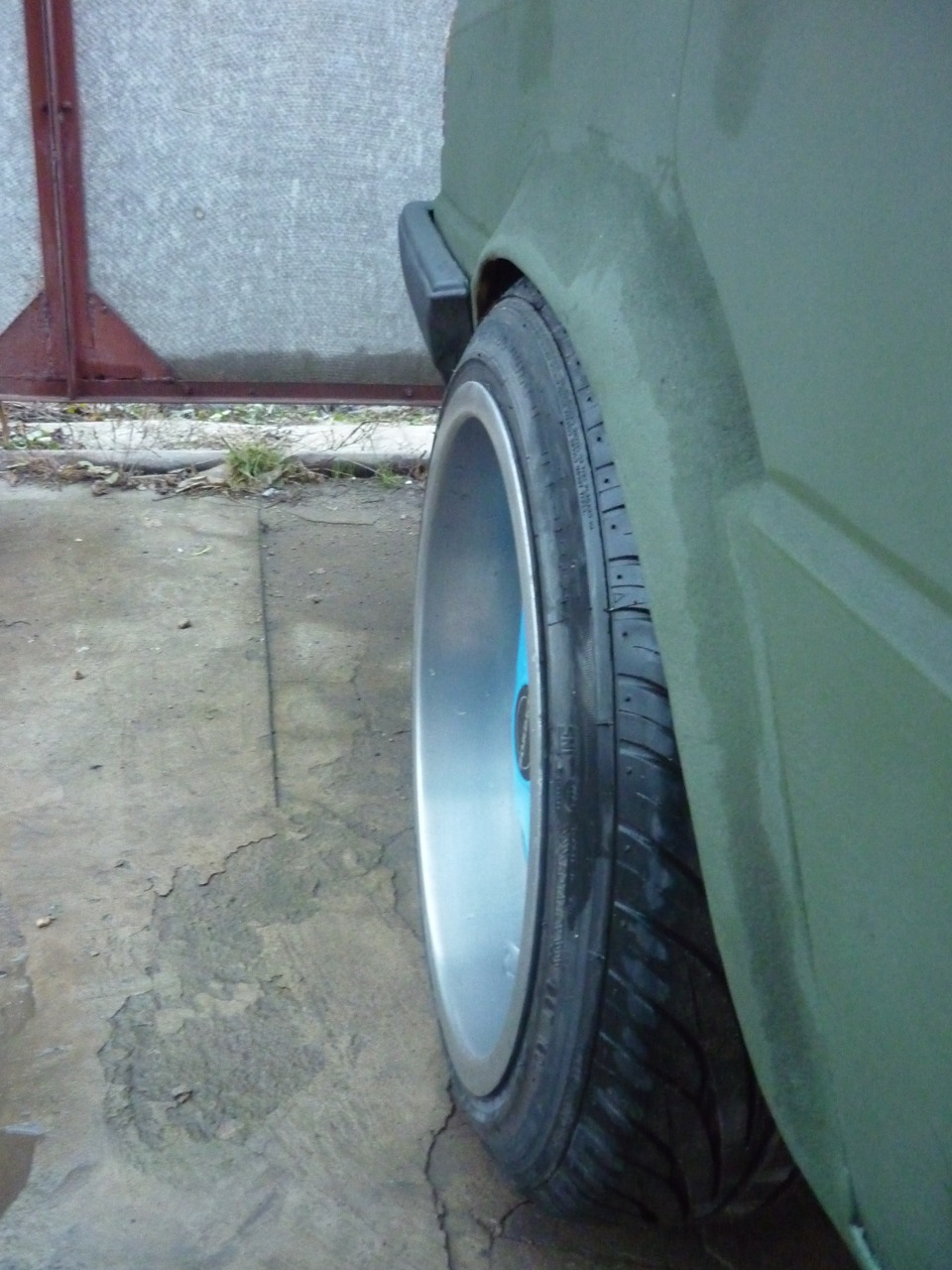

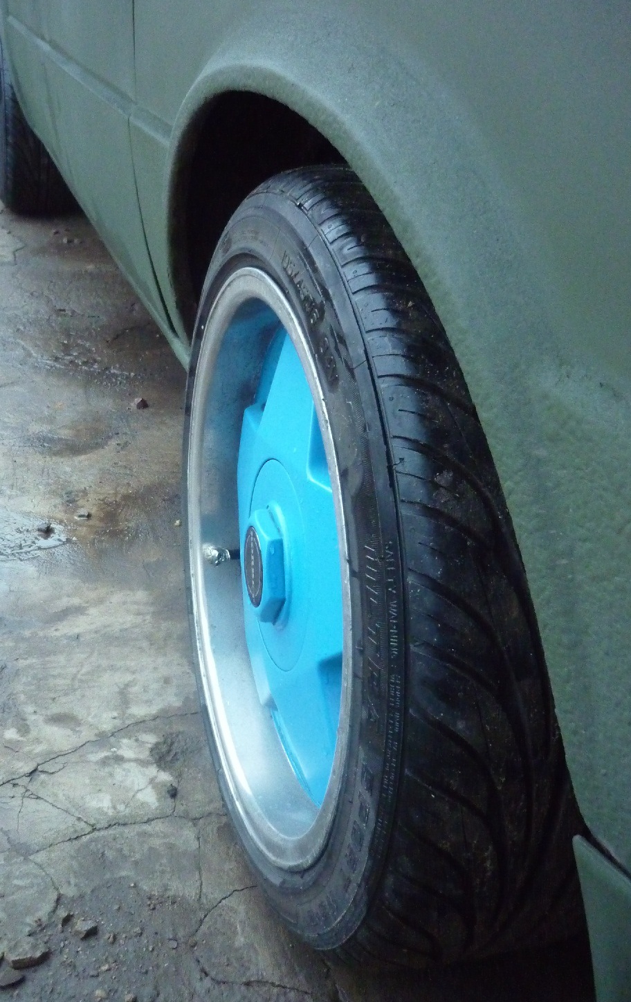

нашел объявление о продаже R16 Nankang NS 2 195/45/16 (перед) и 205/45/16 (зад).
4 дня ожидания и резина у меня, на следующий день колеса в сборе уже стояли на машине)

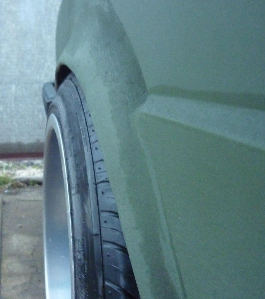

сзади резина села домиком, спереди встала ровно-собственно именно так и хотел.
Теперь можно заняться подвеской, вАуди будет посажена на сколько позволят колеса(идея о фендерах отпала!), буду докатывать арки и делать минусовой развал.

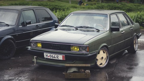

Нашел пару фотографий в сети где на данной модели установлены расширители арок(фендеры) и как то разочаровался…уж больно они ей не идут
Что делать с цветом дисков еще не определился)))Полки будут полироваться в зеркало)

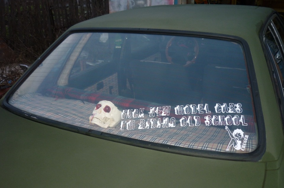

+ сделал себе дополнительный стоп сигнал))в виде черепа(купил как то журнал о строение человека, надоело что валяется без дела, нашел применение))

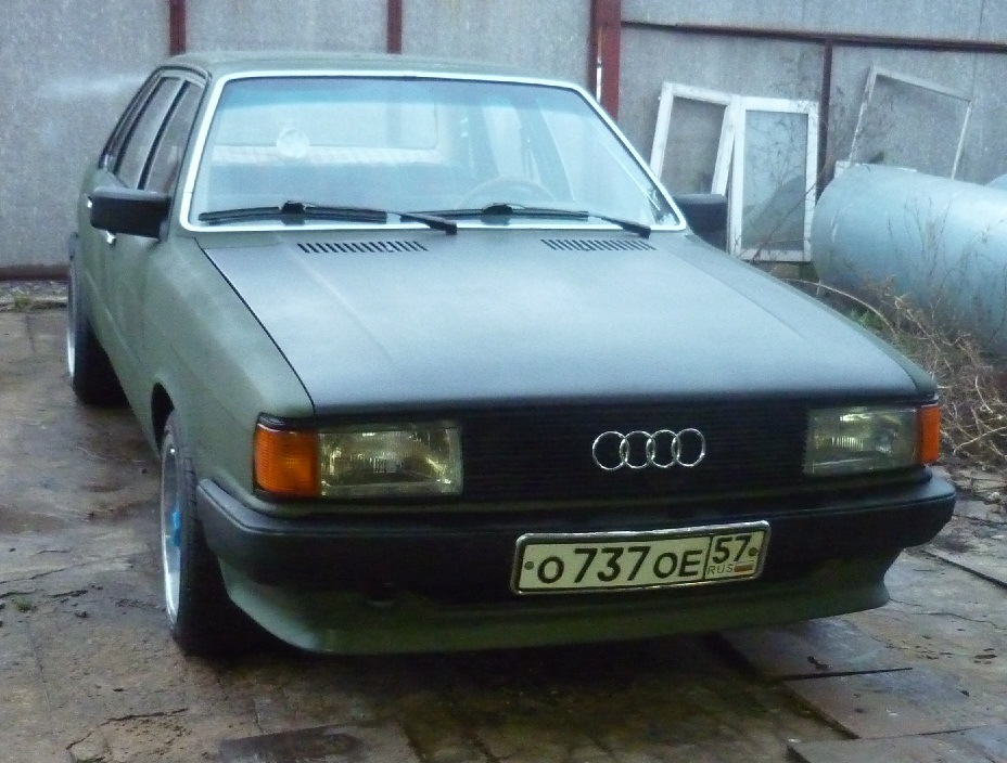

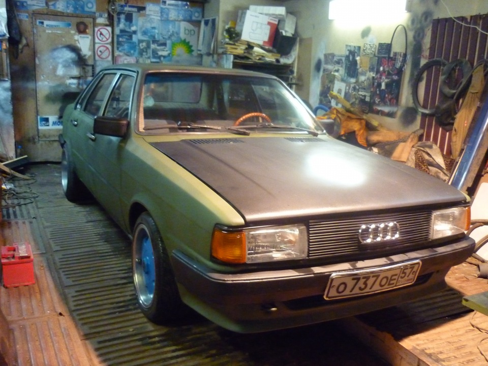

+намутил значок хром(не знаю как лучше?когда черный был или щас?..)

P.S.(НА ФОТО МАШИНА ТОЛЬКО ПОСЛЕ МОЙКИ, ПОЭТОМУ В МОКРЫХ ПЯТНАХ)

вот если переднюю резину назад поставить, то и сядет пониже и вид будет дерзкий. На 9" 195 резина натянется легко, я на 11" натягивал 205/50)
да я знаю))
просто был вариант дешево забрать ее)
Збс, но голубой на борбетах как-то не в кассу)
о цвете буду думать после корчевания подвески)))
но все равно спасибо))

рамка номера, значок — будут черные
номера менять думаю(оба покорежены тупыми авариями типо сугробов, сбитых собак предыдущим хозяином)
а зазор просто капот открыт)
ухахах! ТОЛЬКО ХАРДКОР! =) выглядит охренительно)
что именно вызвало смех?
рад что понравилось_)
я про наклейку на заднем стекле и полку)
а ну это да)

да все круто! борбеты этому кузову очень идут!
Глаза мозолит только номер, кривенький какой-то и зазор между решеткой, фарами и капотом. Но это может потому что капот не закрут до конца

домик вообще заебком, а вот значок черный)
тоже думал))
просто предыдущий был из 4 кусков склеен, и на болтах))
а этот впаял как нужно))
полки полирнешь мож будут сочетаться, не спорю)))
вот и я думаю, полки в выходные полирнуть))тем более предыдущий хозяин полироль отдал в довесок и балон краски))

а когда так резину натягивают она сама садится или взрывают как-то?)
взрывают))
шиномонтажники все ссут)дают компрессор, денег даже не берут))делаем сами, примерно такое шоу это))
офигееть)) а что за штука в баллоне?)
Карб Клинер чем карбюраторы чистят
можно просто бензин, расворитель 646)).))
