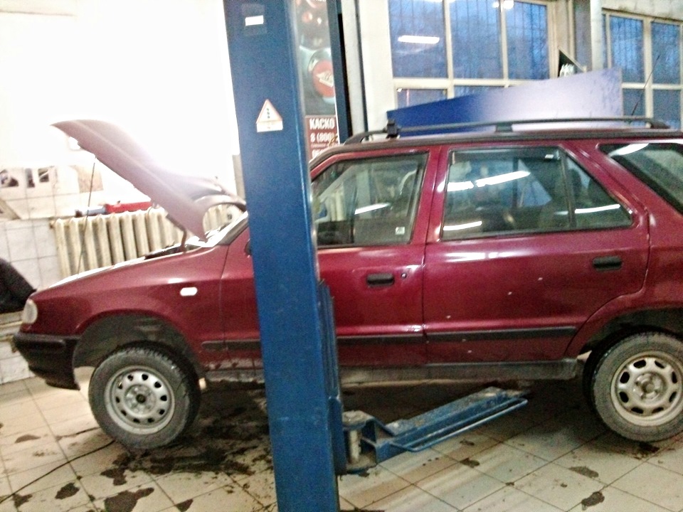

Всем здравствуйте! Уже как несколько дней меня начал беспокоить стук от переднего правого колеса, еду я на работу и, когда проезжаю по какой-нибудь маленькой кочке он появляется, а на ровной дороге все хорошо. Вот вчера я решила съездить в сервис, чтобы посмотрели в чем проблема. Я сначала думала, что это шаровая, но проблема была не в ней.Мастер сначала проверил под капотом, хорошо ли затянуты гайки на стакане, одна была затянута хорошо, а вторая прокручивалась, там была сорвана резьба, он прикрутил другую.Потом Филю подняли, начали смотреть подвеску, заднюю муж менял, а переднюю не успел, но мастер сказал, что там все хорошо, что проблема не внизу, а на верху.Он разобрал все и сказал, что надо менять опорную подушку, они принялись за работу, а я сидела и ждала пока закончат, потом ко мне вышел мастер и сказал, что развалился подшипник, его тоже поменяли, запчасти я не покупала у них это все было.Починили мне все за 40 минут, за все отдала 800 рублей, если бы могла сама поменяла). Хорошо что муж заставлял меня прислушиваться к каждому звуку машины, боюсь представить что было бы если бы я так и ездила.

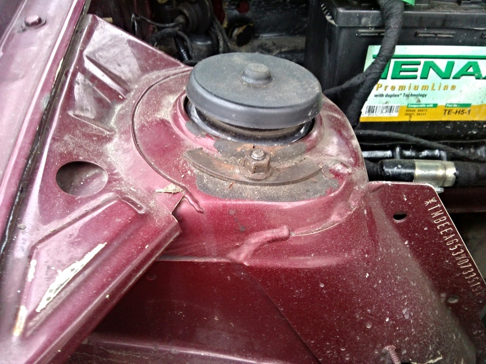

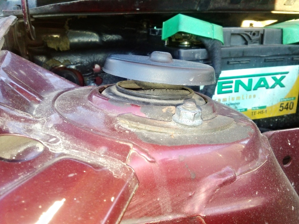

Я смотрю стакан как и у меня треснул вокруг отверстия шпильки крепления подушки?
Нет, там ничего не треснуто, я бы обязательно увидела если бы что-то не так было.Может показалось? Но я все равно проверю.
Сверху под гайкой стоят самодельные металлические подкладки в виде полумесяца. Были поставлены скорее всего давно.
Такие не идут с завода, они ставятся когда появляются трещины на стаканах вокруг отверстия крепления стоек.
Это нормальное явление, ничего страшного. Повода для беспокойства нет. Я себе так же сделал. В моём бортовике есть тема по ремонту стаканов
А все понятно, а я и думаю почему она у меня только с одной стороны стоит)
А у меня наоборот левый стакан треснут.
Уже покупал с этим.
Решил всё зачистить, заварить трещины, выровнять болгаркой и товарищ мне сделал усилительные пластины. Примерно такой же формы, только шире, по форме стакана. Их мы приварили сверху.
После покрасил чёрной грунтовкой пока. Так сейчас стакан с чёрными пятнами)
