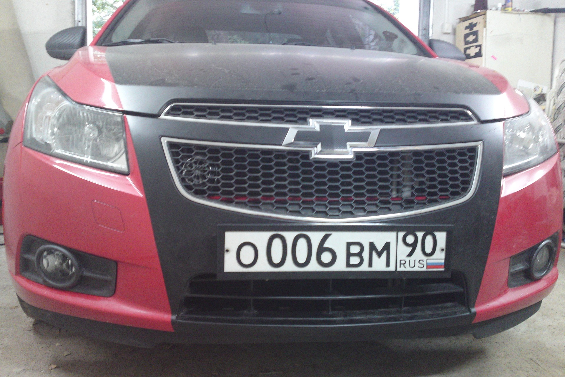

Так как близится установка прямого выхлопа и чип-тюнинг, я решил заморочиться на счет впуска и установить индукционный наддув ( нулевик в карбоновой банке и пластиковая гофра с вентилятором на конце) по совету моего друга ну в общем я купил себе эту штуковину и с горем пополам установил её на круз, вентилятор установил прям за решетку, получилось все довольно эстетично и ни какого колхоза, появился хороший звук (не очень громкий) и принимать машина стала на много лучше, обороты набираются быстрее такое впечатление что сопротивления стало на много меньше!
сняли заводской впуск
прокладываем гофру
освободили место под капотом под новый впуск
черновой вариант
под капотом закончили
с пропеллером тоже закончили, осталось одеть решетку
пропеллер прячется прям за решеткой
друзья и по совместительности помощники Паша и Дима Strafer
заменил резиновый патрубок от нулевика к дроселю на алюминиевый

))) нееее ну ладно холодный забор воздуха бы просто оставили, но вот этот вентилятор это АБЗАЦ конечно полный )
Вынужден огорчить(если ты ещё сам не понял), но эти вентиляторы, мало того, что не дают никакой пользы, а только уменьшают количество воздуха которое может получить двигатель и соответственно снижают мощность, так они ещё и разлетаются на куски практически на всех машинах мощнее 150 л.с.
есть бесконечное множество обзоров, в том числе и на ютубе, в которых показывают испытания данного чудо-усройтва на дино стэнде. Снижение мощности на 10-15%, увеличение расхода на 3л/100км.

Вот, какой вопрос?! Как присабачить датчик к патрубку идущему от фильтра? Ты как ставил?

подскажи а как решили вопрос, с датчиком объма воздуха при установке?
ну я просто вставил его в резиновую трубку после нулевика, а позавчера резиновую заменил на алюминевую и все норм)
не мог бы ты выложить фотку сего момента ))
охота посмотреть на ал трубку и как ты разместил датчик… ?

:) Вентилятор должен стоять только после фильтра, грубо говоря, при такой установке он вообще практически не работает, ему именно нужен поток, так, как он сейчас стоит — он не крутится нормально и уменьшает сечение на впуске.
По поводу ПроСпорт — верно всё, фильтр менять и срочно, это "чудо" только что кирпичи во впуск не пропускает.
Ну и при таком варианте установки очень легко поймать гидроудар двигателя — последствия будут очень плачевные. Причём, достаточно будет просто получить налетающую волну, от машины, которая идёт на встречу по глубокой луже на скорости.

могу ошибаться, но вроде как вентилятор после фильтра то ставится… Тут кто-то выкладывал ролики западных тюнеров по этой теме и суть его установки (как я понял более равномерный приход воздуха ко всем цилиндрам)
