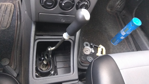

Нашел немного времени и сделал в принципе уже стандартные доработки для таких авто. Поменял передние колодки, за одно заменил повторители на белые ну и заменил карданчик кулисы кпп на калиновский, эффект сразу был замечен. Да и еще сменил передние дворники, так как резина на них видимо выгорела на солнце за лето и тереть они стали ужасно.

не в курсе, карданчик калиновский на классику встанет?
и что он стоит?
Привет. Стоит он около 300р только я не понял куда ты его ставить собрался на классику, что-то я не помню там кулис кпп?)
читал что наро ставит…как это выглядит в живую.вообще хз)
Что ставит то? Кулису? Там если ставят как я знаю механизм смешанный делают и вроде с шеви-нивы… Если не видел механизм смысла не вижу карданчики покупать, это самая мелкая деталь в нем…

он вроде не дорогой да?
как я понял передачи приятнее стало включать да?
Передачи четче стало включать, насчет приятнее это смотря какая вибрация у конкретного двигателя, она чувствоваться сильнее стала на рычаге…
Расскажи подробнее плиз, стоит реально калиновский карданчик?где ставил?там же его надо подпиливать вроде?
Калиновский карданчик идет как полноценный кардан, по габаритам такой же, но сам по себе другой. У приоры стоковый это лишь часть калиновского с дополнительным люфтом вместо другой части. В принципе без короткоходной кулисы эффект особо не заметен, устранаяется продольный люфт рычага около 1 см, следовательно переключение чуть четче. Ставил сам один, по времени пару часов ушло не торопясь, отрегулировал тоже сам, хотя в этом основная сложность, как многие говорят. Подпиливают обычно конец на 10-15 мм, так как он визуально длинее именно на столько. Но как я позже выяснил, если трубка кулисы в месте зажима ровная, то можно и не пилить вовсе, загнать до конца и все.
спасибо огромное за ответ!
а короткоходку не хочу, теряется комфорт.а вот люфт убрать-дело!
Сегодня протестировал как раз все что сделал. В активном режиме езды этот карданчик отлично помогает переключению, пропали хоть и редкие но промахи по передачам в общем хорошая вещь не зря трудился =)
