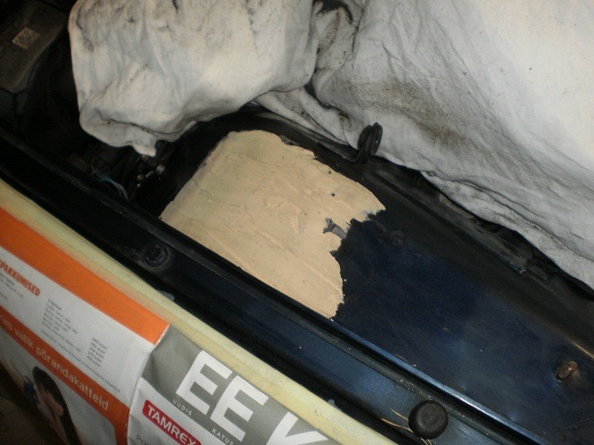

Под расширительным бачком тоже оказалась ржавчина, кстати типично место под капотом, которое ржавеет.
уже заварили, и пока шпаклёвка сохнет
