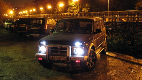

Вот и закончилась подготовка авто к зиме и борьба с ржавчиной… Результатом я вполне доволен, хотя и есть "косяки". Сейчас мне еще надо поставить спойлер, воздухозаборник, разобраться с ржавчиной у задних "форточек" изнутри, дособирать салон и впринципе — всё) Ну и несколько фоток в завершение "Освежайки")

Поздравляю! Нормуль освежился!
Спасибо) Следующее "освежение" будет однозначно в чёрный мат = )
Красота прямо) Теперь в лес жалкр будет ездить) вообщем на 5 стопудово

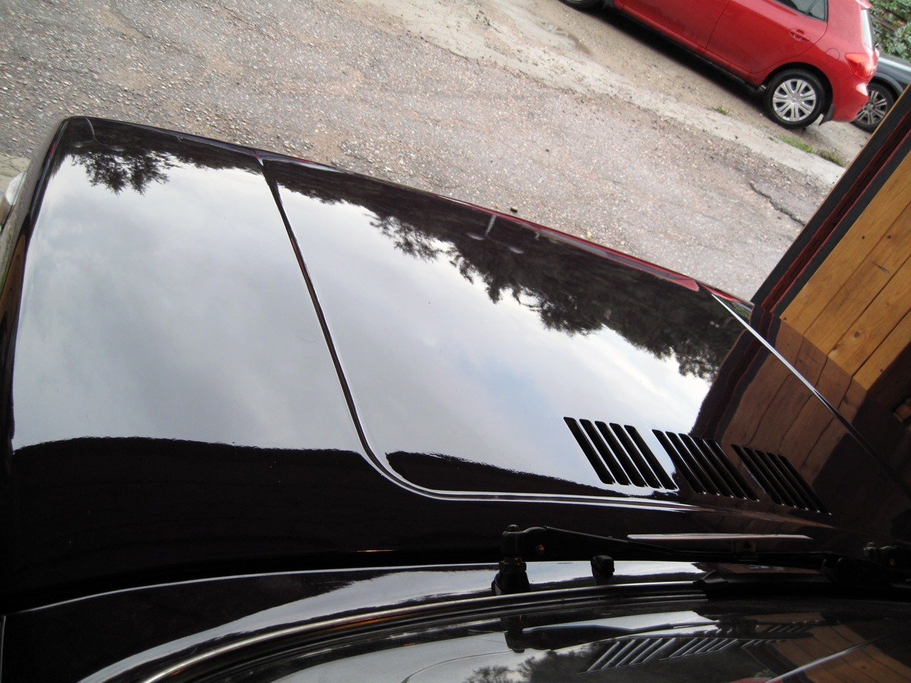

а крышу вывели?

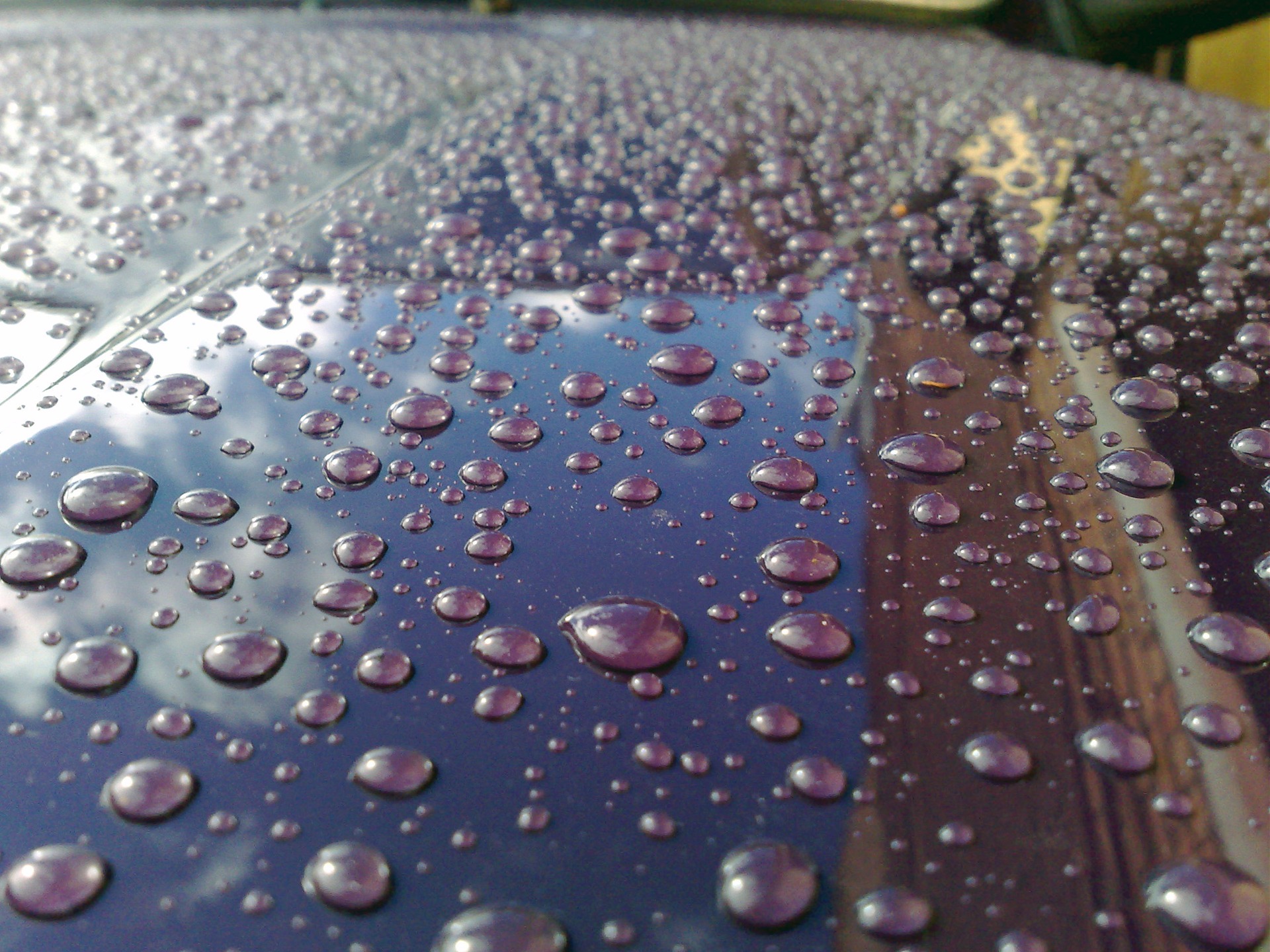

Вывели, конечно) Там на 3й фотке можно посмотреть… Вобщем, в целом, я доволен… Косячки не так и страшны, как была страшна ржавчина. Причем, как оказалось, то, что снаружи — это вершина айсберга. Стоило ковырнуть и она, оказывается сантиметров на 10-20 в сторону расползалась под краской…

во сколько обошлась? и как ты перекрашивал пескоструем потом грунтовка краска?
В 15 тысяч за всё… Но это "для своих" = ) А технология такая. Шкурим до металла проблемные места. Затем преобразователь. Обезжириваем. Шпаклюем и начинаем шкурить. Сначала крупной, затем мельче и мельче… Выводим все изгибы, линии и т. д. Потом совсем нулёвкой ровняем. Далее — грунтовка. И, наконец, краска в 2-3 слоя… Можно даже самому всё сделать красиво, но нужен хотя бы аэрограф. Еще лучше краскопульт… У меня не было — поэтому обращался к маляру.
Ох как блестит та )
Маладис )
Ну да, блестел, когда краска совсем свежая была… Сейчас уже чуть-чуть потускнела, но полировка, я думаю, всё исправит…
