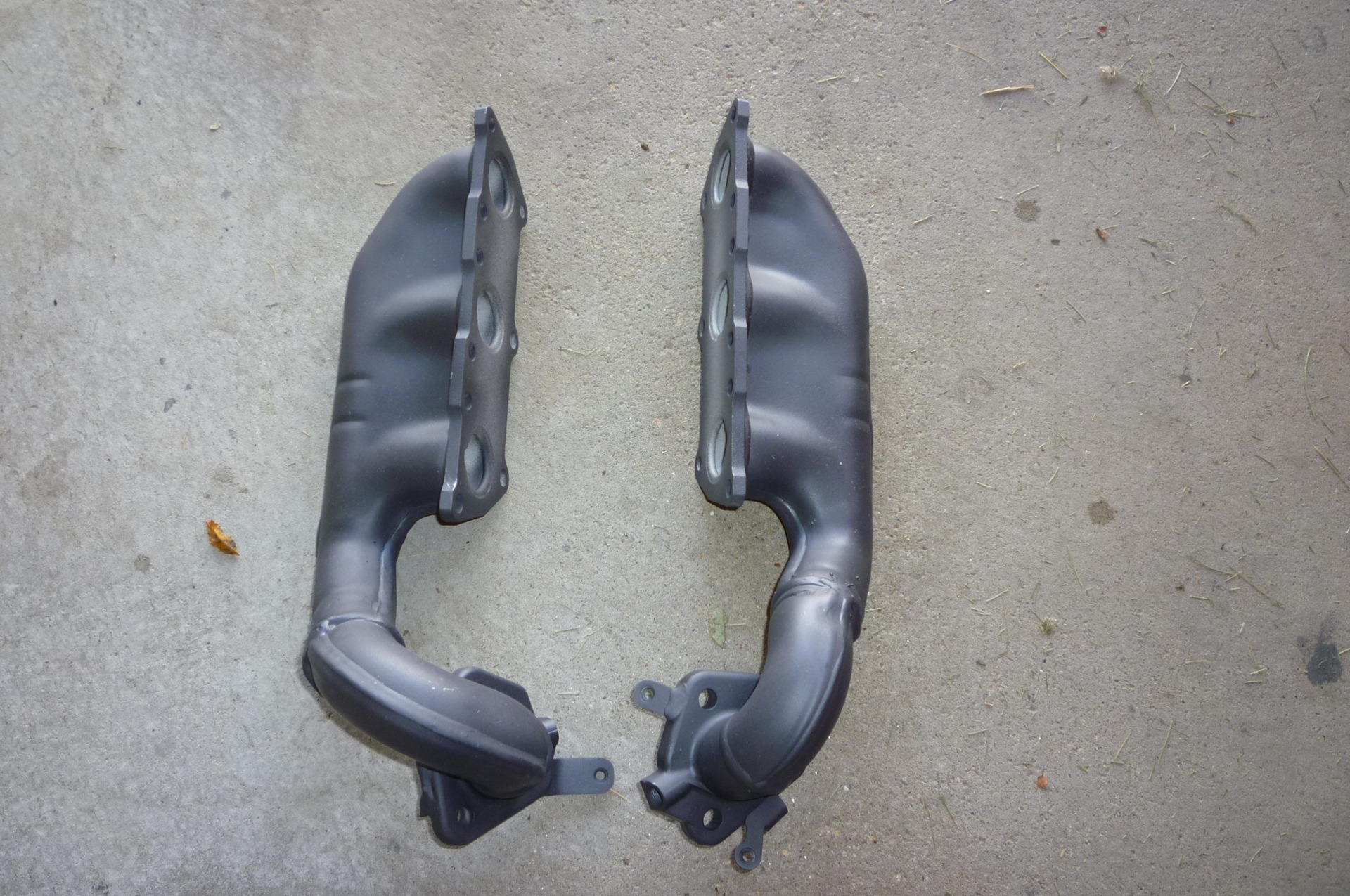

выпускной, с термокраской

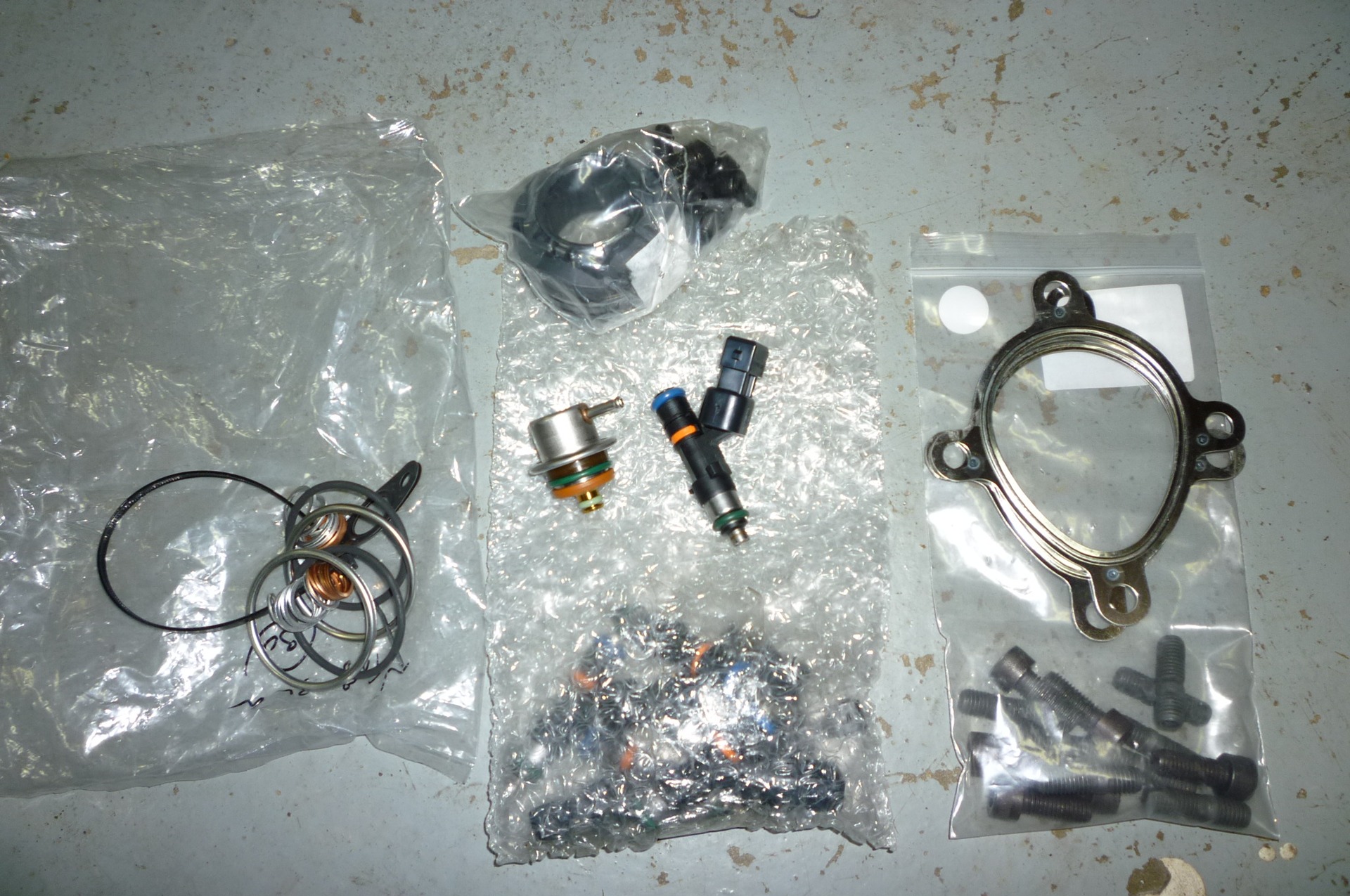

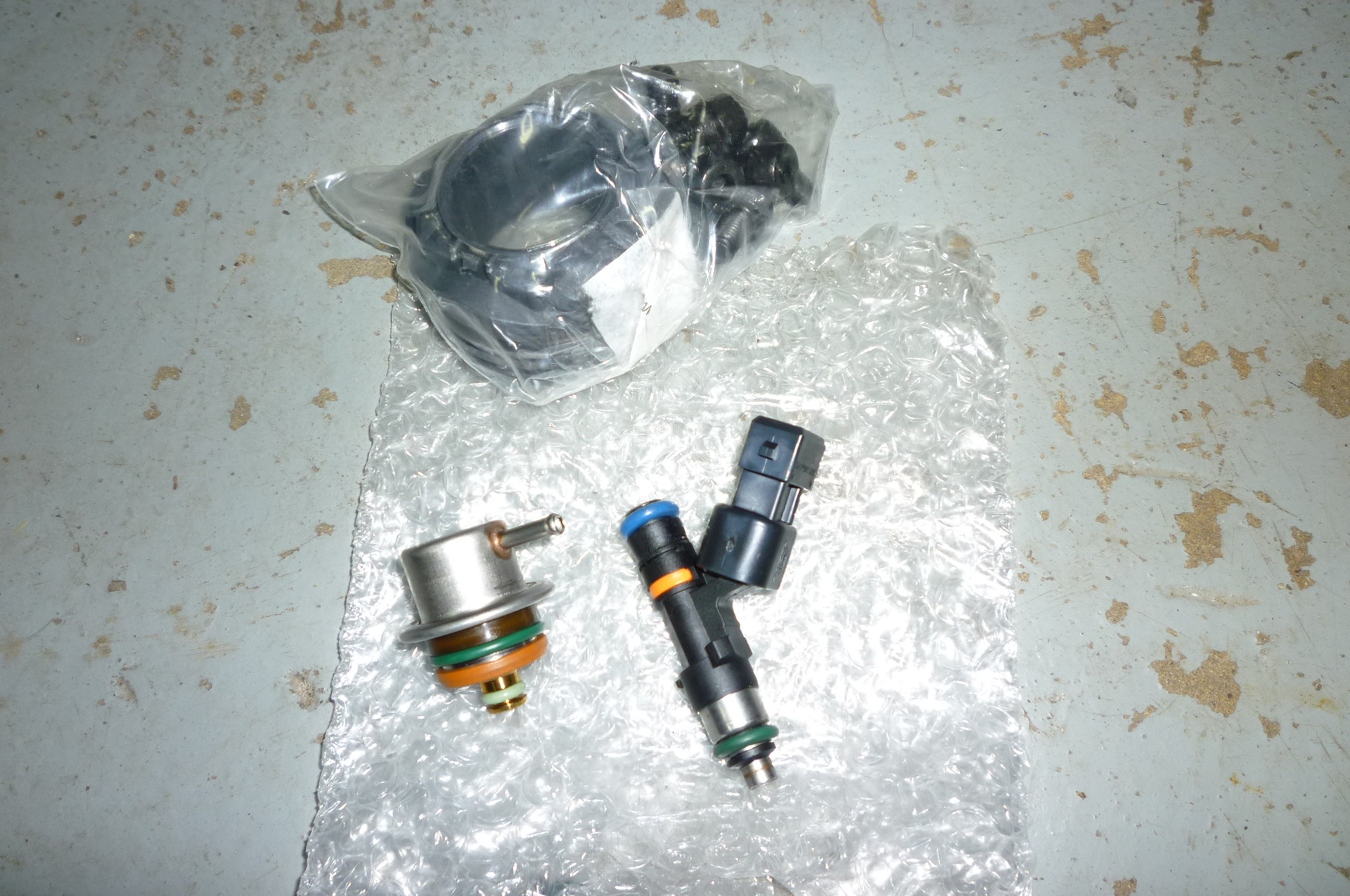

новые инжужеры 730цц и регулятор давления бенза

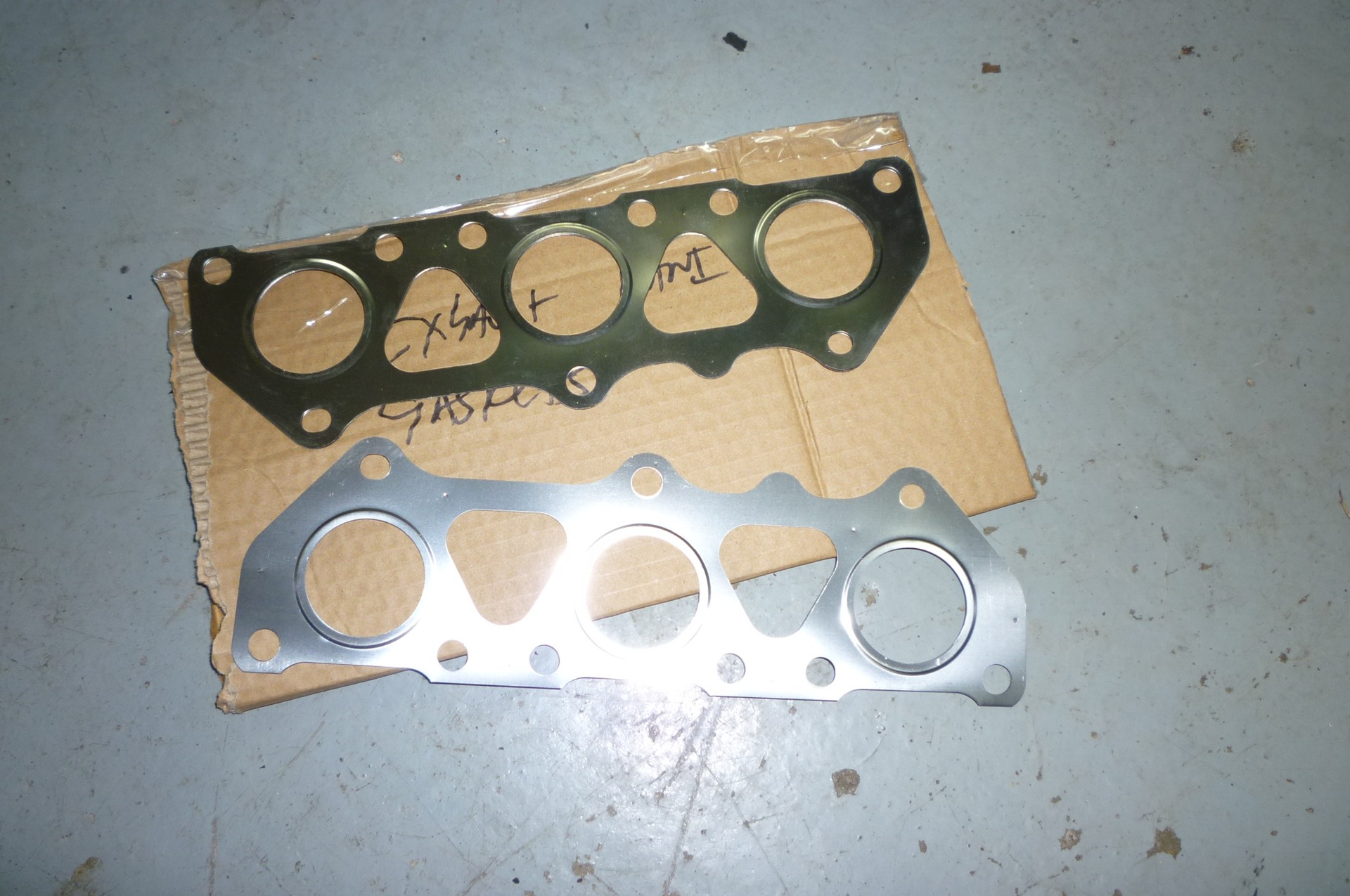

всякие прокладки, нужная вещь

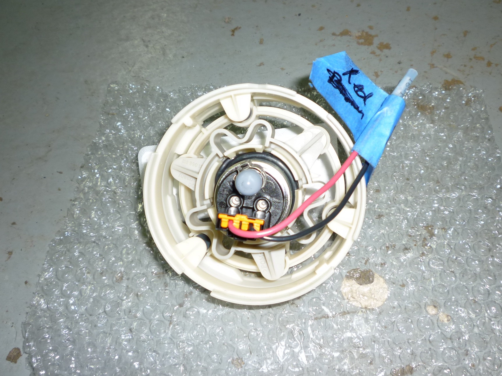

новый бензонасос

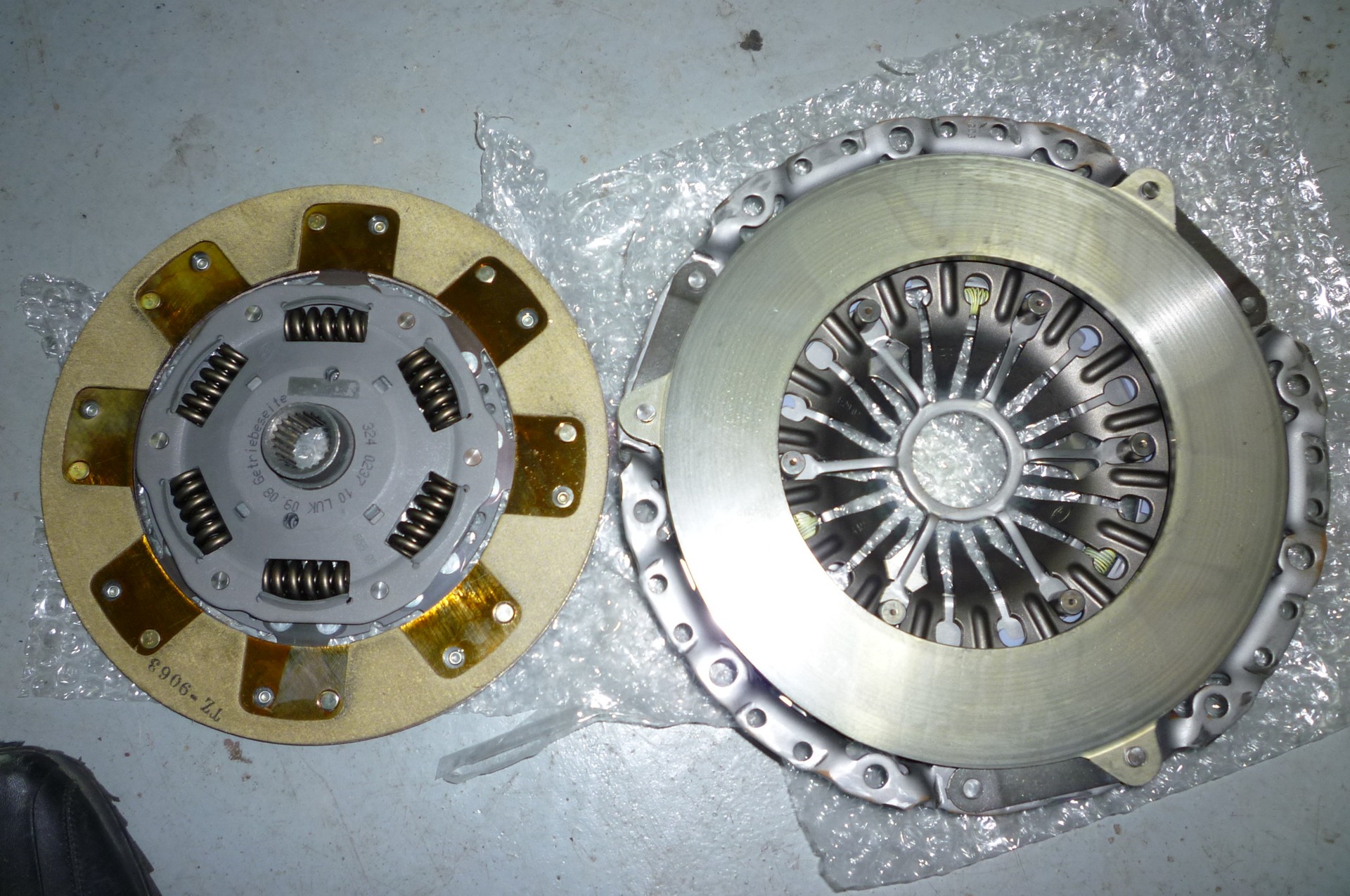

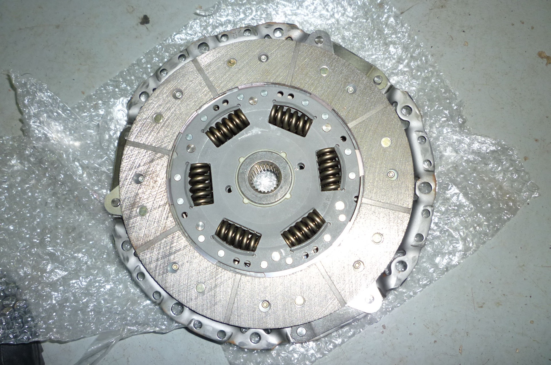

гибридное сцепление ух тема !

У меня такой же диск сцепления стоит, а сколько он макс сил держит и момента?а корзина у меня сток рс4
врятли у тебя такой, сил 400 с колес, не думаю что больше .
кевларовый диск я со штатов заказывал)
их тут "таких " наверно сотня
все может быть но визуально похож))

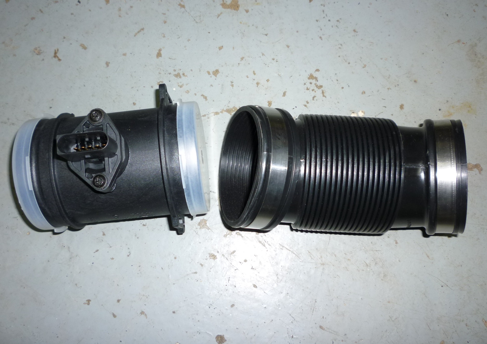

вы получается на maf'е?
сколько же у него диапазон измерения?можно парт намбер?
Да я на мафе, меряет он до 24 psi . Они есть на 034моторспорт
до или после турбо?читал расстояние при установке до турбо 10*диаметр патрубка.правильно?
я не совсем понял вопрос, маф стоит на впуске, мап перед дросселем .

Сцалки 730, не много ли? для 550сил. на регуляторе в 5 бар еще больше выдадут.
комп не дурак, будем смотреть смесь, знающие сказали что все в лучшем виде будет, не я первый . и я задал тот же вопрос когда узнал пропускную .
Царские ништяки))) особенно гибридное сцепление) ЧТО ЭТО?!
я попробую рассказать на пальцах ) stage 1 — это сцепление расчитанное на 420 л.с. и ставиться в сток RS4, то что я поставлю это stage 4 — и куда его ставят я понятия не имею, допускаю что в раллийные версии, но прикол его в том что в городе оно выжимается как стандартное а не двумя ногами, как то так .
А можно ссылочку?
Да конечно .
vastperformance.com/shop/…p?cPath=21&products_id=62

Выпускной коллектор ни очень
лучше было бы если он был равно динным
а то тут получается один горшок будет душить другой. Вот такой бы вот:
www.google.ru/imglanding?…d=Dg0nxpSDlzcrfM&start=16
Я так понимаю от этих моторов вы далеки, к сожалению это не возможно в данной машине .
Почему же? Все возможно :)
www.mrctuning.com/images/…ts/manifolds/dscn1514.jpg
www.mrctuning.com/images/…ts/manifolds/dscn3184.jpg
Мама роди меня обратно, я даже представлять боюсь этот геморой. На фото где он отдельно хорошо видно что он все равно не равнодлинный .
Равнодлинность на турбе не так критична как на атмо, я себе похожие сделал + головы распилил — от прихода охренел, на РС6 гибридах + 50-70 сил дает
Мне надобности нет, блок сдохнет, я из него и так душу вынимаю почти .

А почему стоковый регулятор давления топлива взял? Надо бы что-нибудь из тюнинговых по такой проект, чтобы можно было регулировать.
Он не сток, далеко не сток, 5 бар, просто на этих моторах не надо регулировать ничего, они сами .
Просто выглядит как сток) А регулировки всегда пригодятся)
Не, не пригодяться ) ну он как бы сток, только от машины в 580 сил в стоке )
А, ну нормально) На какое давление в системе он расчитан?
На 5 бар, уже ставили на другие машины, все отлично .
