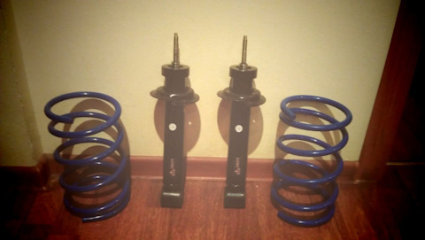

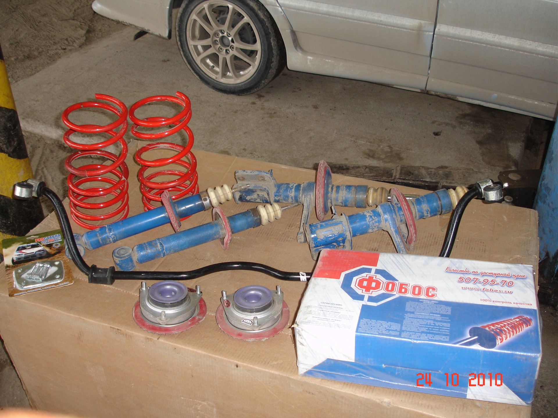

Решил я всё это счастье приобрести себе) Комплект получился такой:
— стоковые стойки 2110. Укороченые корпуса и штока на 2см. Прокачены очень жестко;
— пружины Фобос. Занижение -50мм;
— опоры SS20 Queen;
— прокладки для пружин (антидребезг) SS20;
— ну и плюс отбойники SS20.
Но мне этого мало) Докучи докупил еще:

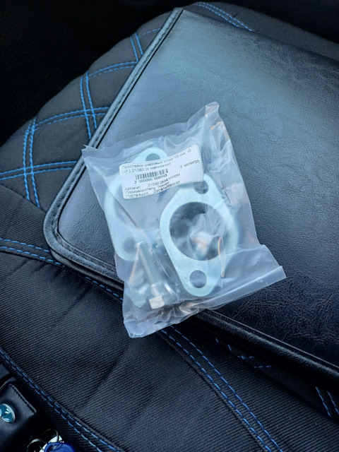

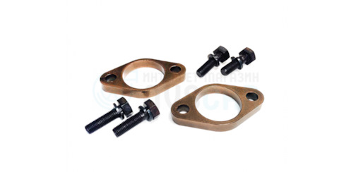

— пластины отрицательного развала для задних колес;
— стабилизатор поперечной устойчивости от Приоры (усиленый, диаметр 24мм);
— рулевые наконечники.
В это воскресенье заморочились, и всё это хозяйство установили на мой Борт №777.
Спасибо моим другам korniloff и BuTaJIb4aH за помощь!
В понедельник съездил на развал-схождение.

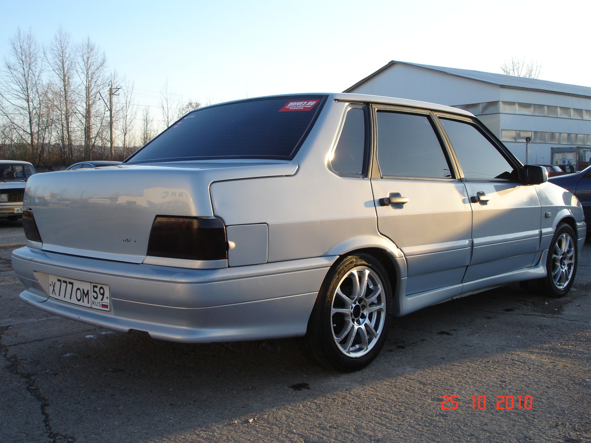

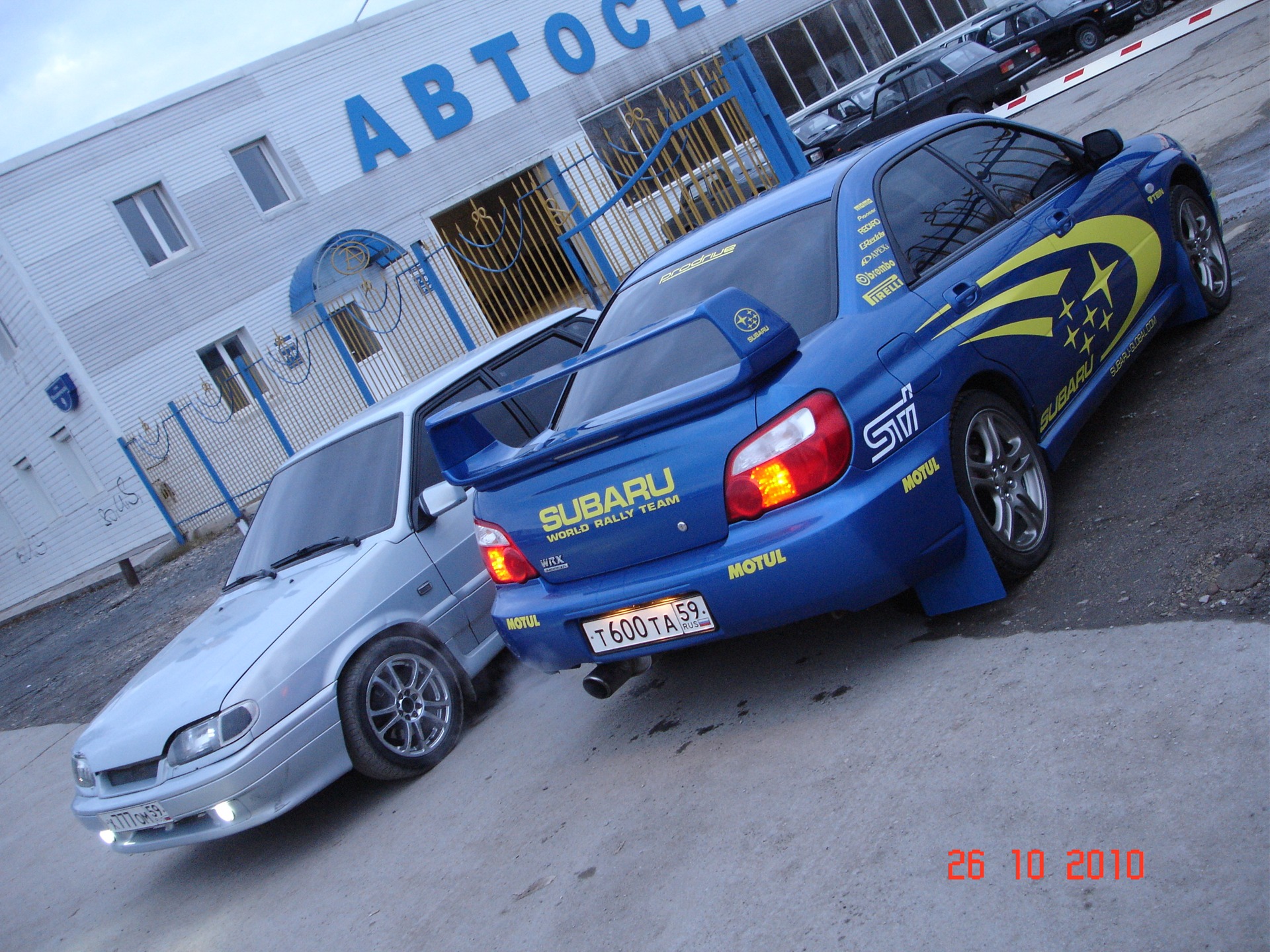

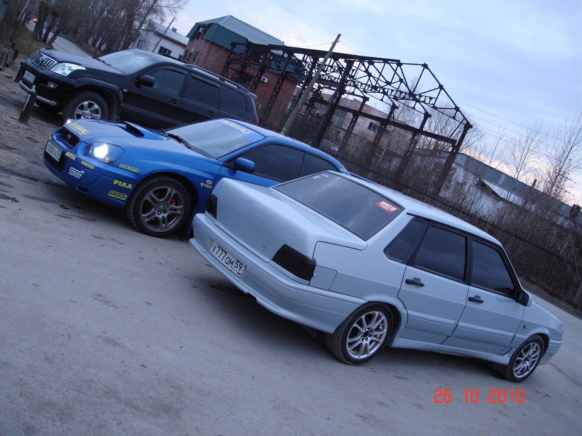

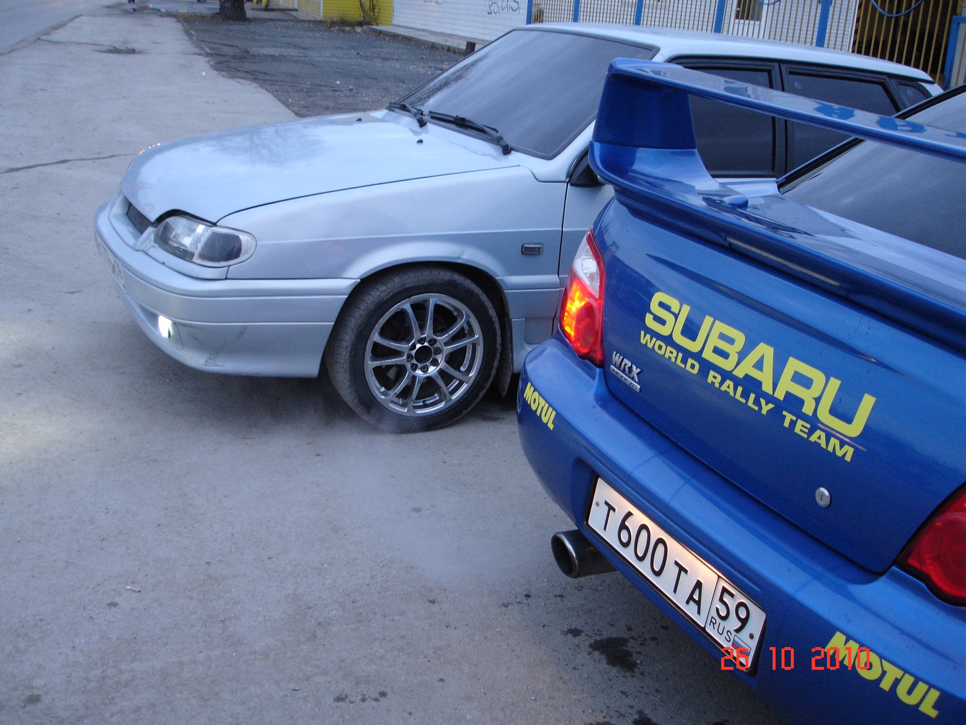

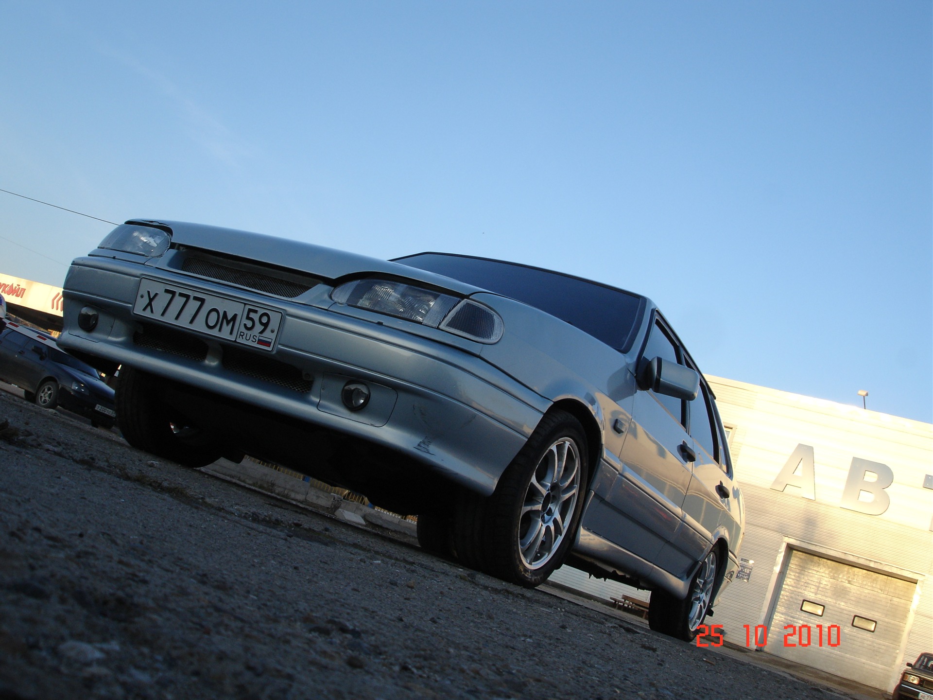

Теперь всё супер! Первый день ездил и пищал от радости. Очень очень жестко (как я хотел)! Тачка начала намного лучше рулиться, а крены пропали вовсе) Так же пропали клевки "морды" при резком торможении, и задирание "морды" при резком разгоне. Конечно "упала" она не очень сильно, думал, что будет ниже… Но зато она теперь ровно сидит. Зад остался на такой же высоте, а вот перед опустился сантиметров на 7 (до этого "морда" всё время смотрела в небо). Иногда посещают мысли, взять в руки болгарку и рубануть все пружины (думается перед на 1-2 витка, зад на 3). Но что то пока в раздумьях, т.к. скоро зима, а дороги у нас очень плохо чистят.

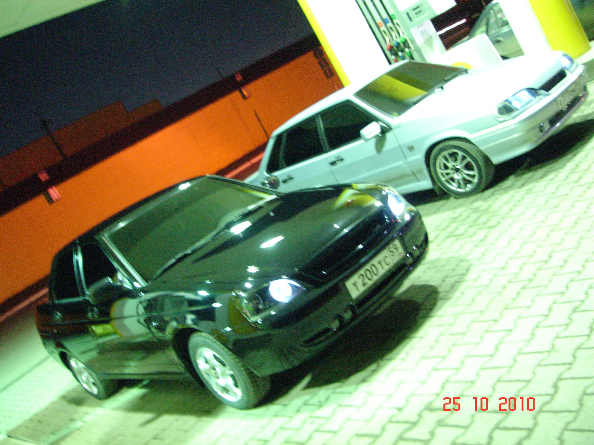

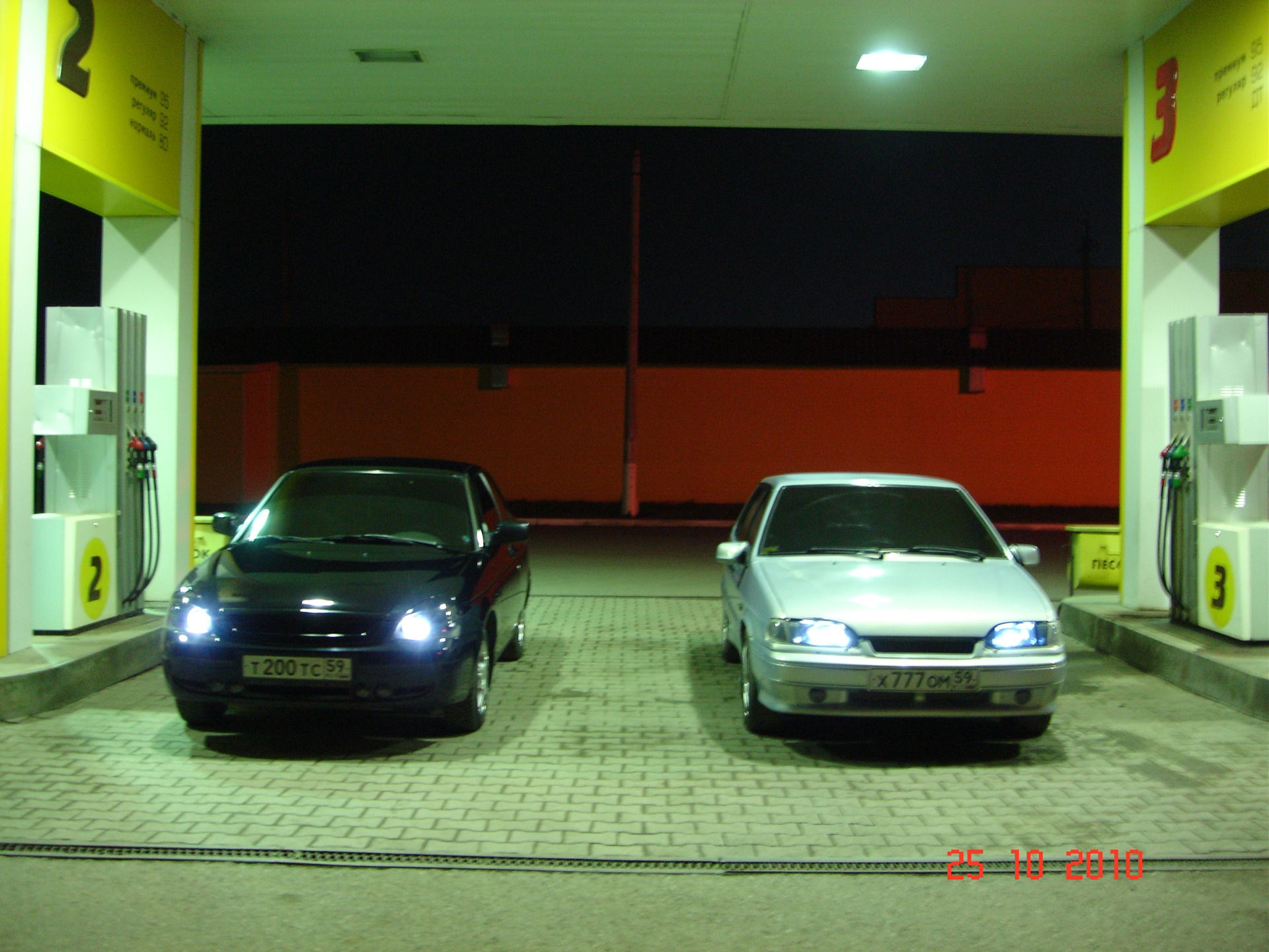

Вот так она у меня присела)

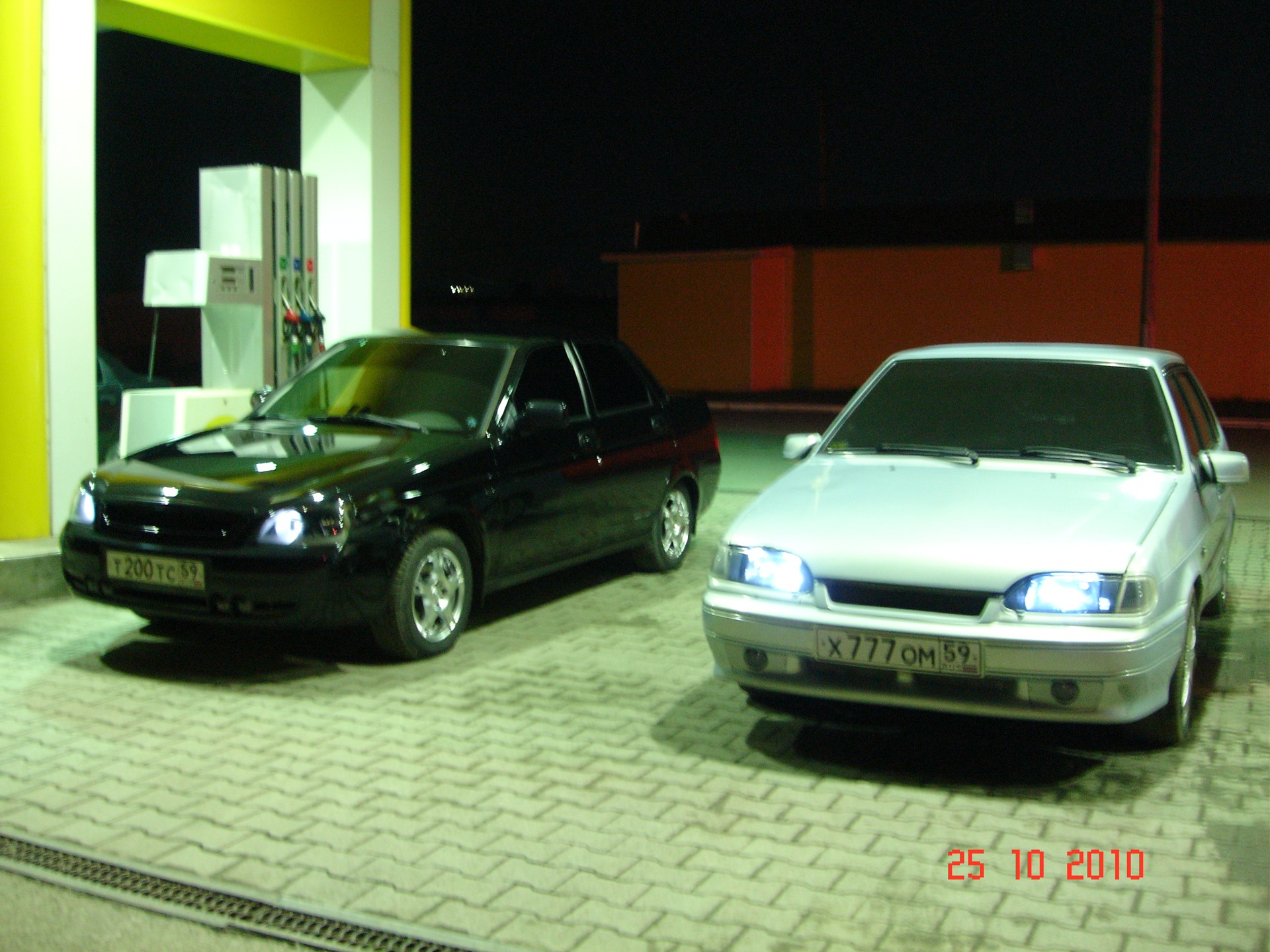

Ну и немного фотокарточек с друзьями)
С "Космосом" Стаса
С Антохиной "Офигенной пулей" (Antoha-STi)

а цена пластин?
350 рублей

А пластины развала поставил?как ощущения?где брал их?
когда в поворот на большой скорости залетаешь, жопа как то уверенее себя ведет) мне нравится) покупал в ВАЗовце
