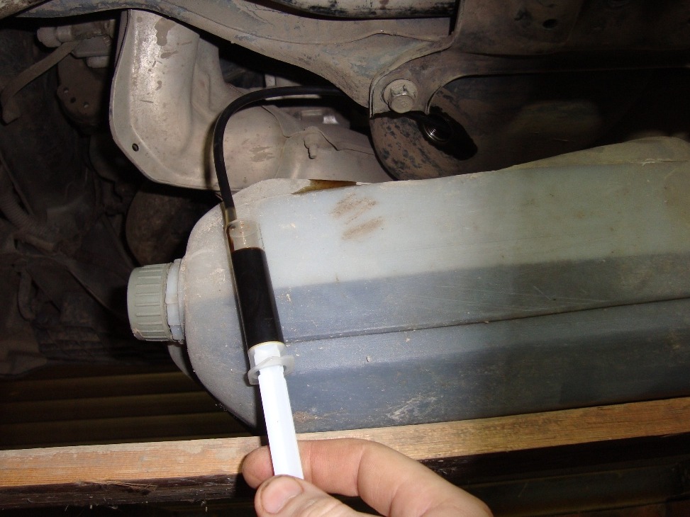

2. Слив старого масла
После снятия защиты мы имеем хороший доступ к сливной пробке картера.
Заранее подготовим тару в которую будем сливать отработанное масло. Ключиком на 17 отворачиваем пробку(тара должна стоять под сливом).Ждем пока эта черная масса покинет свою среду обитания)))
Я любитель чистоты. Из за формы картера часть масла не может слиться и я ее убираю шприцом (не судите я по другому не могу!)

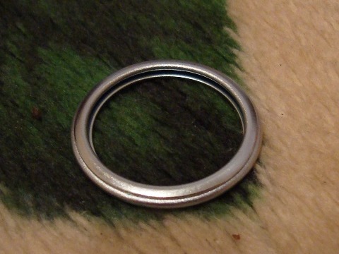

Одеваем на сливную пробку новое уплотнительное кольцо (можно оставить и старое если оно целое)
И закручиваем пробку в картер

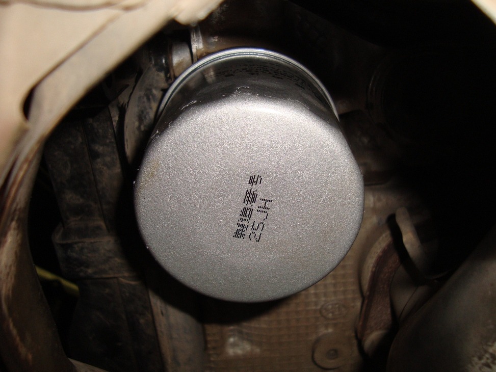

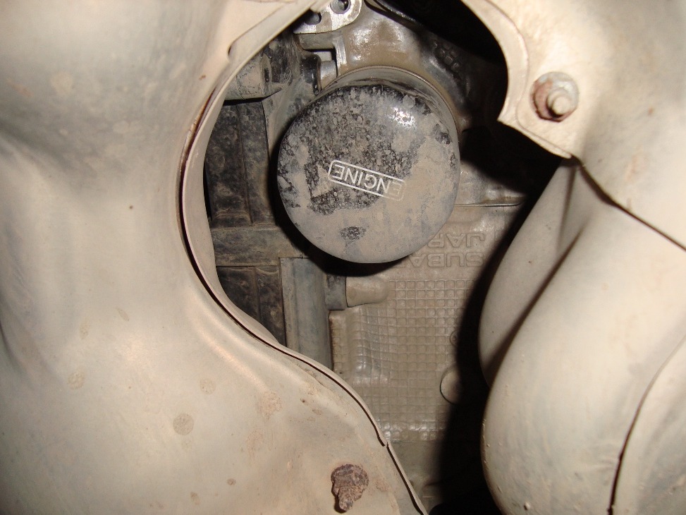

3. Замена масленого фильтра
Вот собственно он

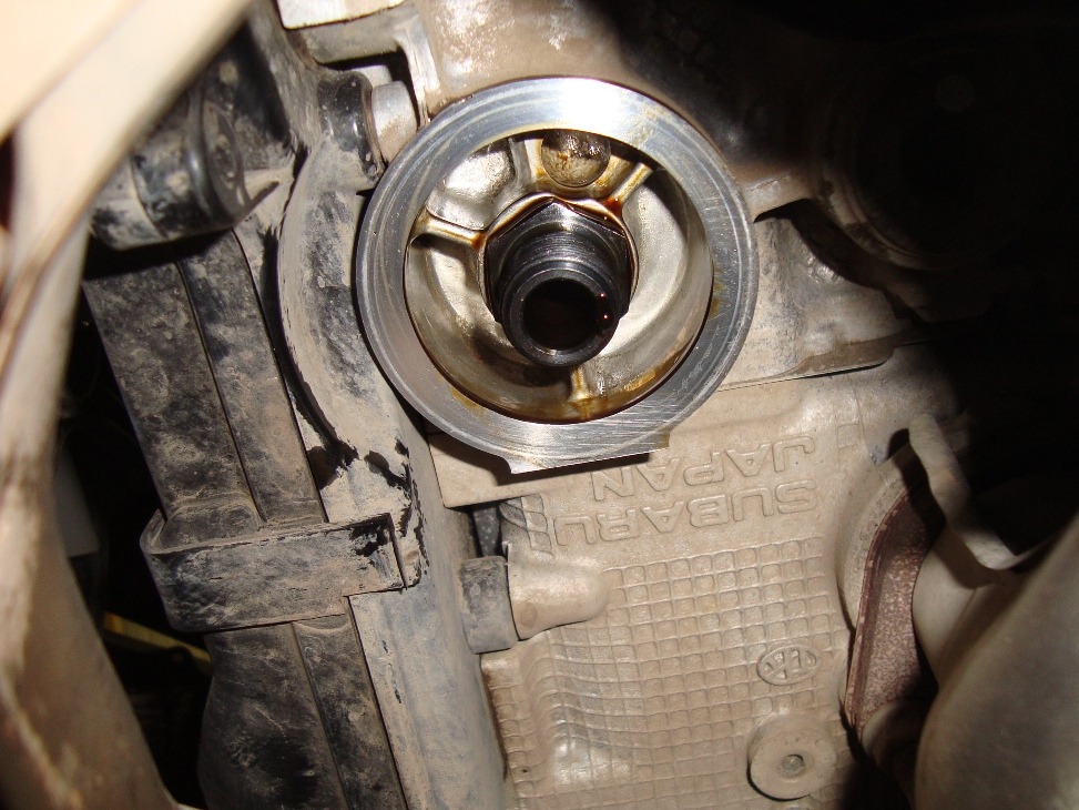

Специальным ключом для фильтров отворачиваем его

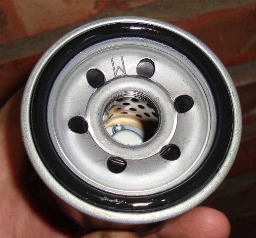

Берем новый фильтр, смазываем уплотнительную резинку моторным маслом
Устанавливаем его на место. При соприкосновении с поверхностью повернуть его ключом еще на 1/3 оборота. В итоге получится

ну ждать не нужно. компрессов в отверстие для шупа и все масло вылетает. а зачем лить промывку если масло не менялось и вы знаете жизнь мотора. обычная смена и не чего более
А вы в новый масляный фильтр не заливаете немного свежего масла? Чтобы вкручивая, он уже был слегка наполнен "свежаком".
Наливаю, но если не налил то не чего страшного
Ram48rus
Туда не нужно наливать масло.
Его туда маслонасос сам наберёт.

привет.какой номер по вину или где его купить можно?просто у нас такой мелочи к сожелению нет.
Илья номер чего? Если ты про уплотнительное кольцо то что на пробке то вот его номер 18001800 цена 16 рублей )
Я пробку закручиваю после того как открутил фильтр, потому что после откручивания фильтра из насоса еще вытекает масло, если пробка закрыта оно остаётся в поддоне )
Правильно. я тоже так и делал ;)
