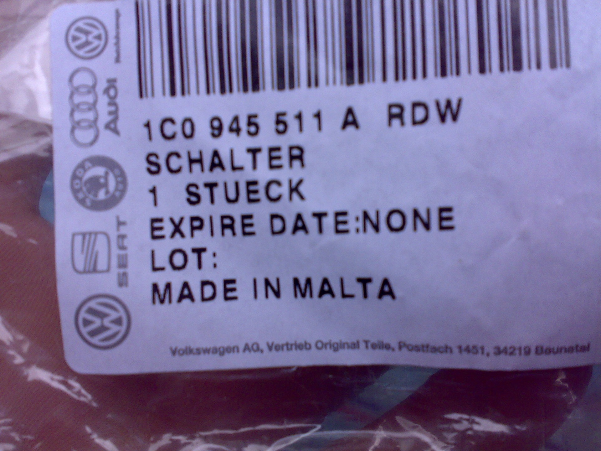

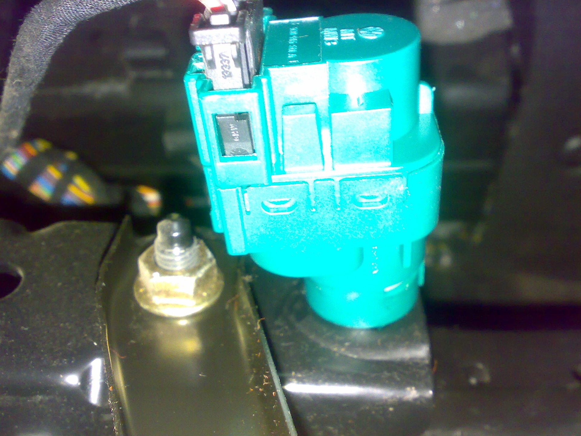

Загорелась на днях вот такая лампочка EРС (Неисправность в системе электронной подачи топлива).Заглушил, постоял, завожу все чики пуки но стоило сцуко тронутся она о себе напомнила, доехав до дома( в уме считая на скока попал и т.д и т.п.) начал рыть инет.Подводя итоги инфы полученной от *паутины* понял что эта EРС связана с ABS, а оно по цепи с тормазами и вот наконец-то дошли до пядали-это я к тому что еще есть датчичег включения СТОП-сигналов, но он 4х контактный: 2-вкл.лампы в СТОПАКАХ, а 2 других по другой веревке в мозги и пошло поехало.Небуду занимать ваше время итого- 1- если горит EРС в начале нажать на педаль СТОП убедится что горят лампочки (если они сгорели то тоже горит EРС)

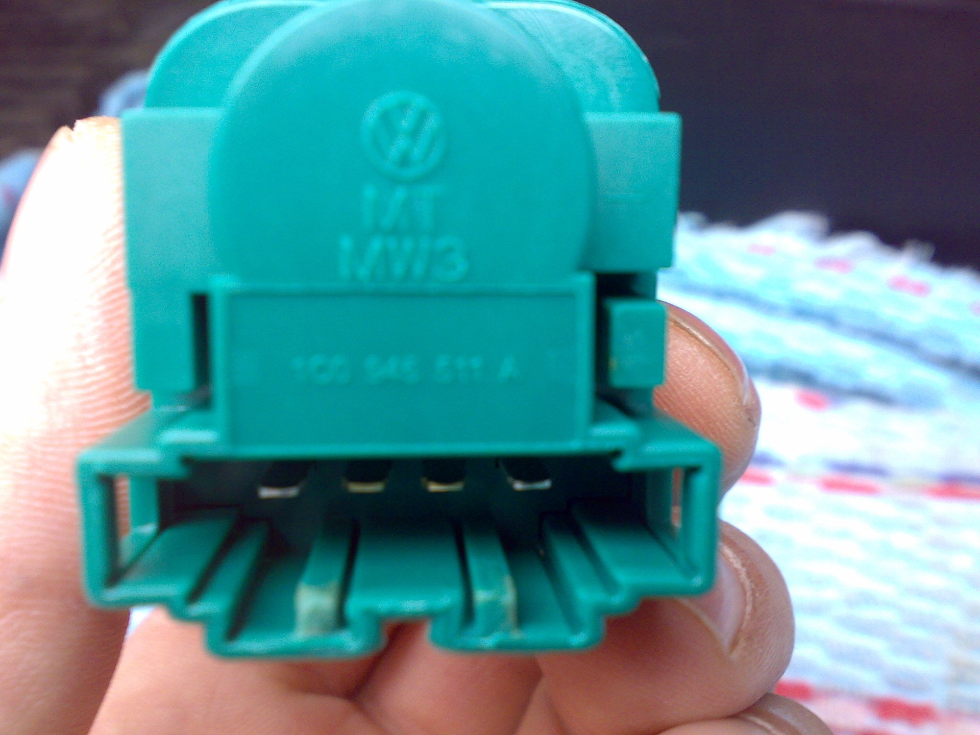

2 — прозвонить вторую пару контактов на датчике

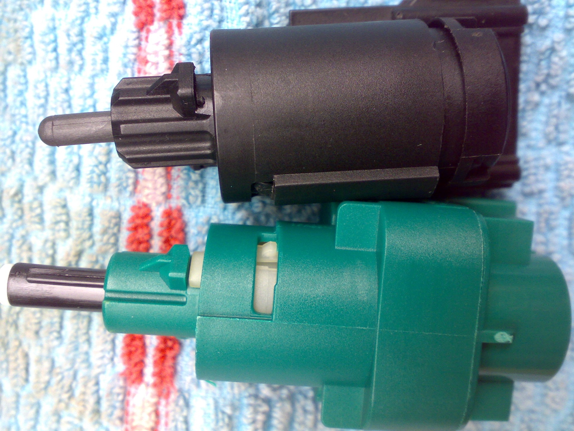

в этой гребаной лягушке такие нежные контакты(разбирал полность) что грех им несломатся.В итоге была куплена новая лягуха теперь полет нормальный.
Черный-родной
зелененький-новий новий.

Интересно. Мне поначалу с такой же ошибкой тоже показалось, что лучше начать с лягухи. Причем мне пришла абсолютно такая же зеленая. Но она же вообще не должна подходить — шток не регулируется, размеры разные, разъем хоть и подключается, но штамповка другая… номер тот же был. Нашел в итоге аналогичную 511D, но такую же по виду, как родная 511В. Все равно не помогло)
как же не должна, когда всё отлично подходит?

под панелью снять пластик и выкрутить датчик над педалью тормоз, там 2 пары контактов. прозвонить тестером и тогда станет ясно.
ну чтож…нужно пробовать…завтра…буду разбираться как снимать переднюююю панель… а эту запчасть можно в обысном автомагазе купить?
под панелью есть накладка она на 3-х торксах. их выкручиваеш и снимаеш накладку и вот перед лицом теперь виден педальный узел. а дальше дело техники. себе покупал у официалов
