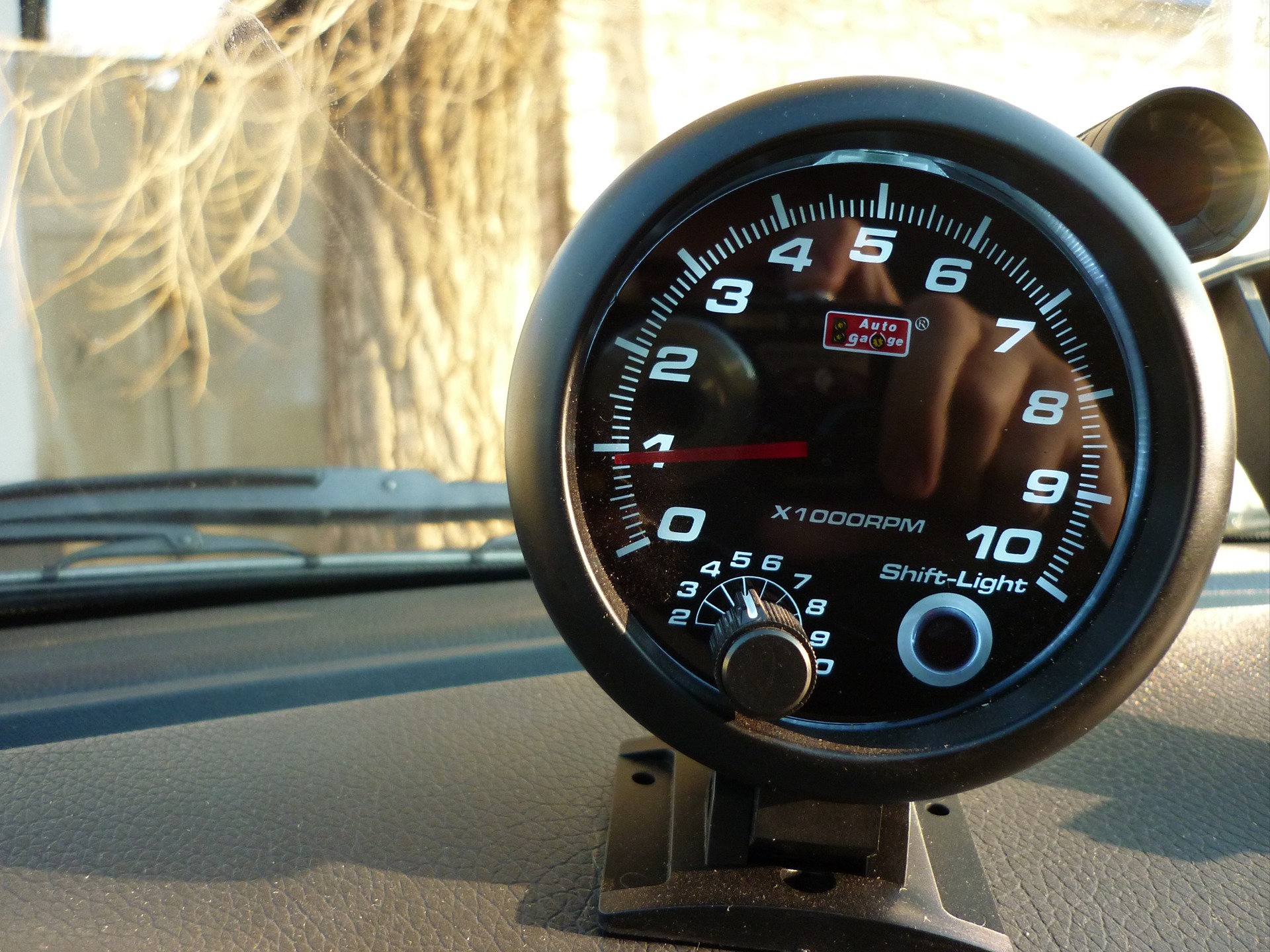

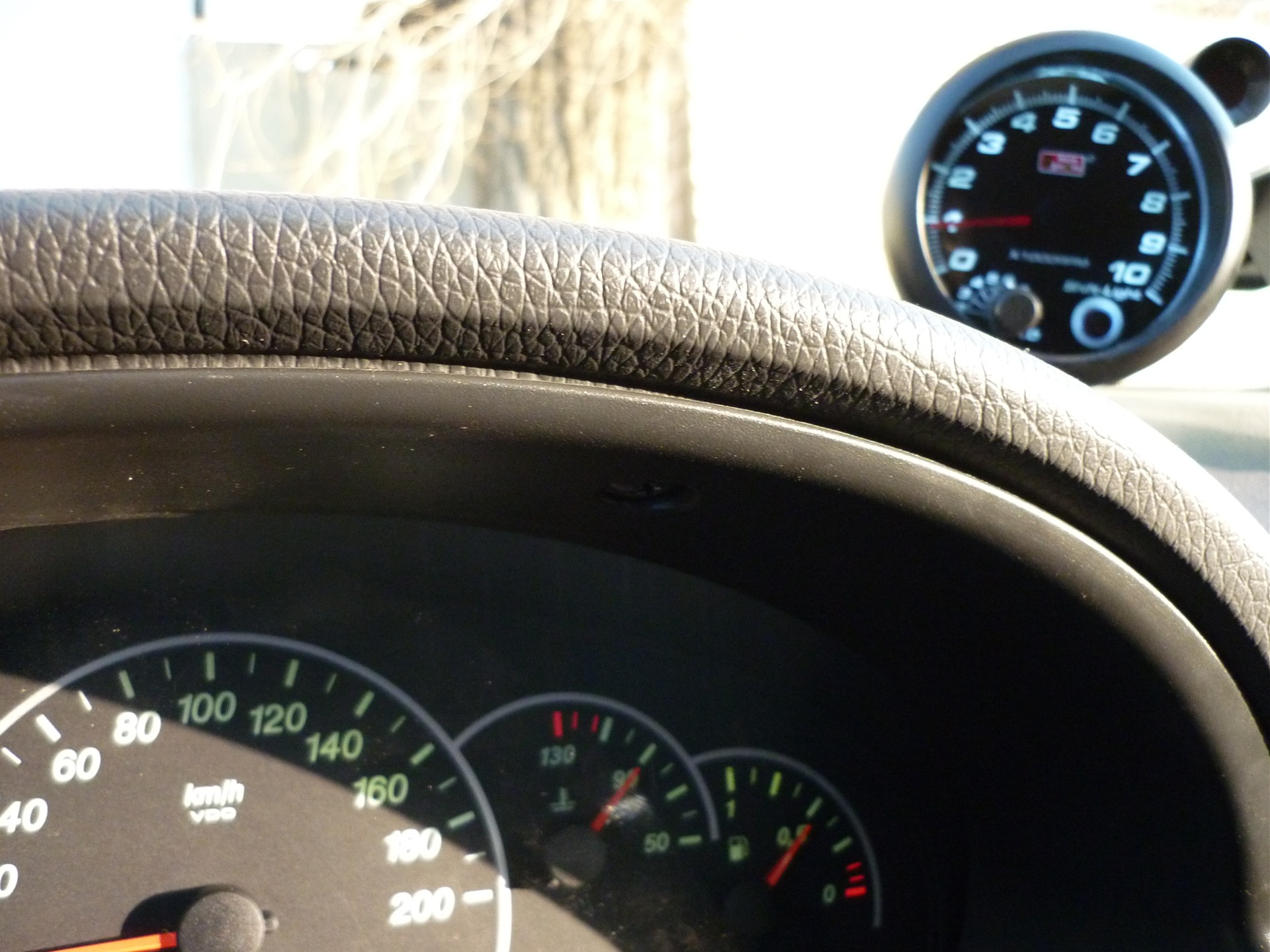

Ещё летом заморочился с утановкой выносного тахометра от фирмы Autogauge модель AG343TA-B, диаметром 95мм, с выносной вспышкой ) запараллелил его провода, на шлейф который идёт на приборку, если не ошибаюсь сигнал на тахометр красно коричневый провод.

стоит ) работает как часы)
подскажи цвет проводов и их подключение, если можно с фото_))
там же к инструкции к нему всё расписано, сейчас не вспомню у меня всем провода в гофру спрятаны под приборку
Слушай параллелил с красно-коричневым в приборке, мене говорили мона в диагностической колодке врубить.Кстати модель специально подбирал, я прос взял гагу до 8 тыш оборотов, ходили слухи что она может глючить.Кстати как по оборотам, сильно врёт?
да если щас не ошбиться с красно коричневым, по оборотом ну гдет +100, хотя может он истину показывает а родная врёт, он же сигнал от туда же берёт )
Спасибо, попробую. Прост на калибровке по диагностической колодке показывало 1000 оборотов а по штатному прыгало от 1000 до 1100, поентому решил поставить со вспышкой ибо на 7000 тысечях вообше не понятно, то врёт то нет.

Auot ga-ge 34302SW-7 семи цветка, 8 тыш оборотов встроенная вспышка.

Классная штука! А по какому принципу вспышка действует?
по принципу видшь там крутилку? вот к примеру у меня там на 5 тысячах стоит, раскрутишь двигатель больше 5ти она загорается
ааааа! ну теперь понятно! спасибо!)
