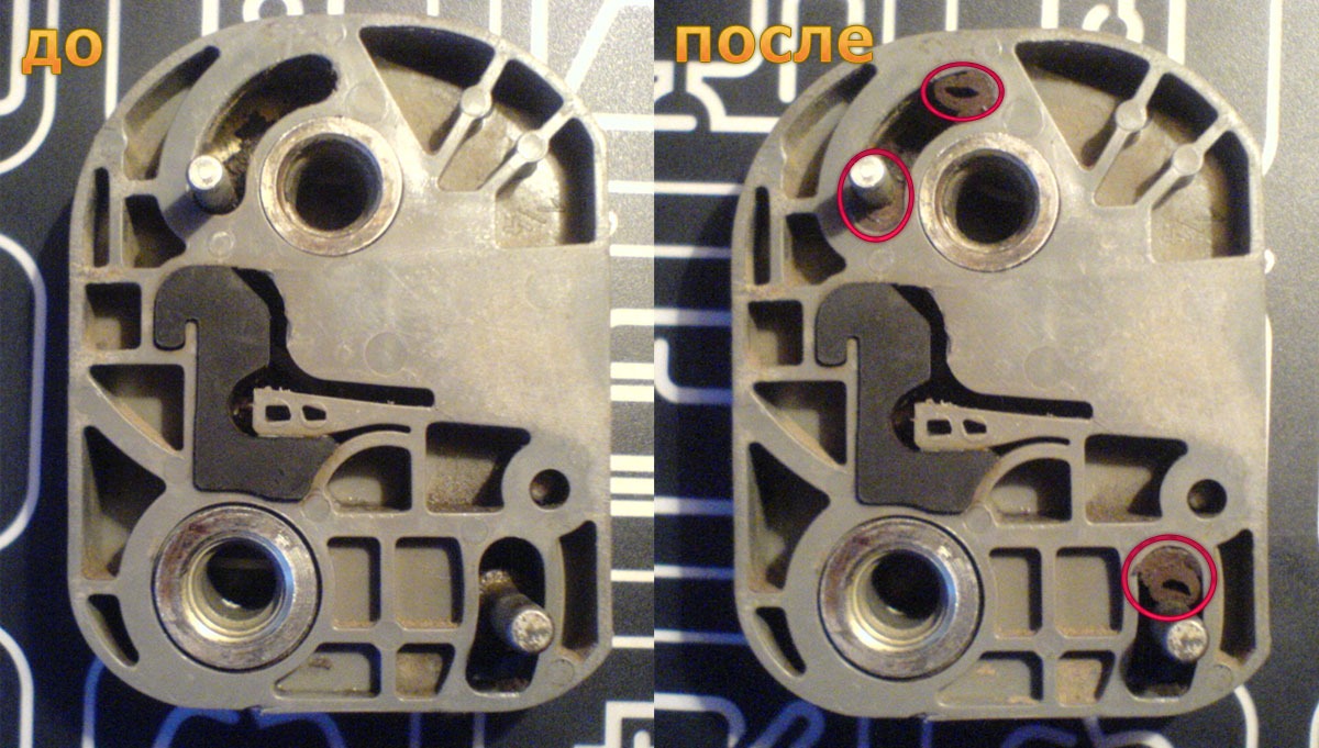

Решил и я это сделать. Купил уплотнитель дверной подложил его в места удара штырей об корпус. Бесшумные пальцы от Газеля не нашёл, накрутил тупо изоленту.
Закрываться двери стали значительно тише, но немного хуже из-за того что пальцы стали толще. Нужно искать пальцы от Газеля.

А сильно тяжело стали закрываться?сильнее хлопнуть дверью теперь нужно?
А если ставить с газелевскими пальцами то вообще люкс будет))я правильно понял?
Не намного, хлопать дверью не надо, просто слегка пихнуть, только приложив немного больше усилия чем раньше. С газелвскими пальцами будет закрываться легко как со стандартными и тише. Судя с экспериментами с изолнтой это правда.
