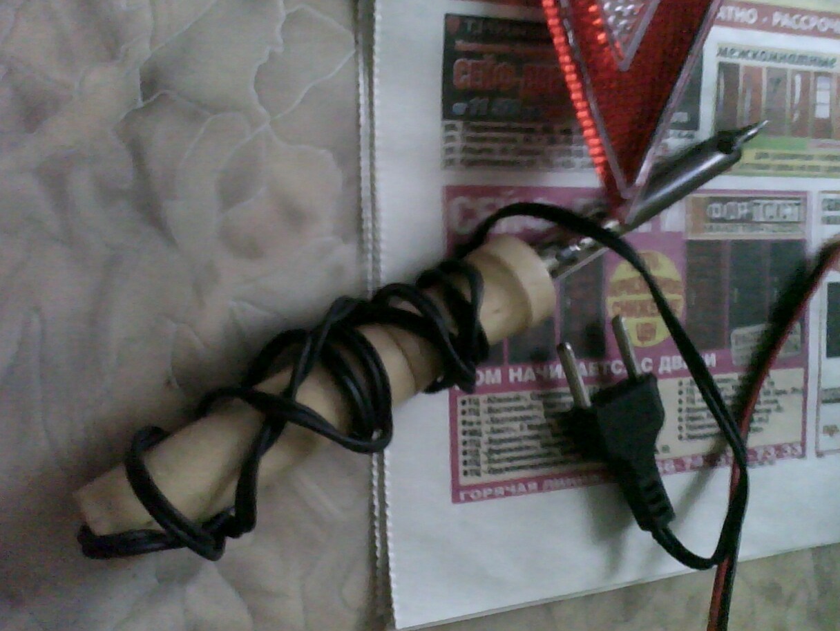

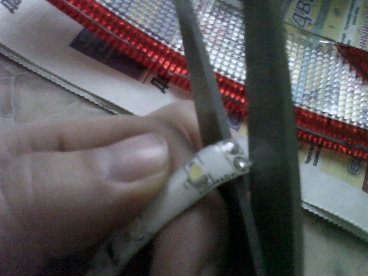

Вот решил поставить диодные ленты в фонари заднего хода.
нам нужно:
1.Фен строительный
2.ленты диодные 2шт по 27см, 2шт по 10см
3.Провода.
4.Колодки (фишки) 2шт
5.Паяльник
6.нож
7.Термопистолет

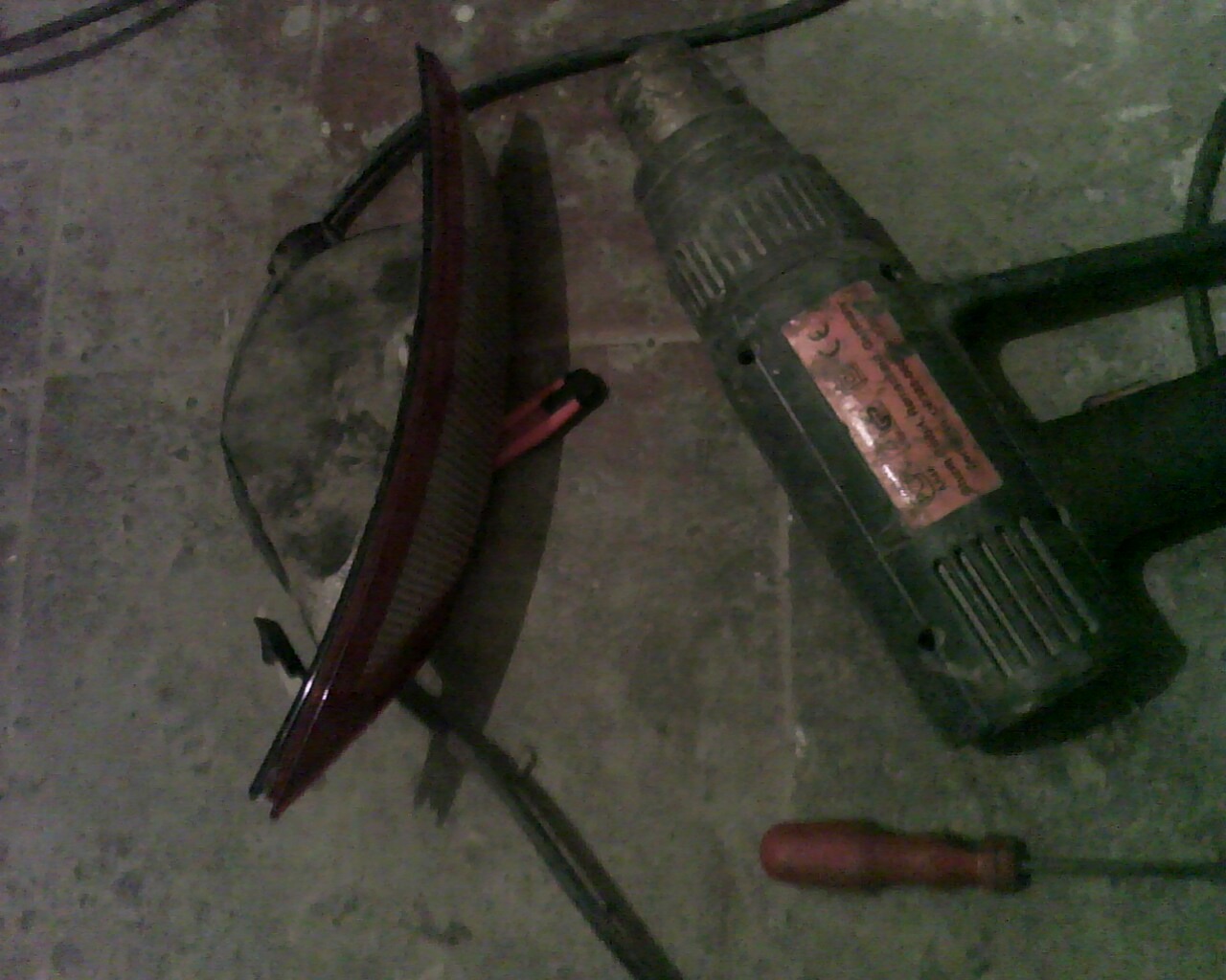

8.Шуроповёрт — дрель
Нагреваем феном по контуру и отделяем тонкой отвёрткой стекляшку от корпуса, купил ленту по метражу, паяли вдвоём с другом) спаеваем и ставим)
за фото строго не судите рабочая обстановка так сказать))

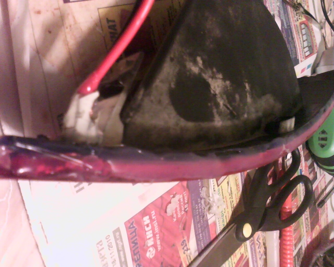

Самый геморой был в установке данных фонарей.
весь клей которым запаивали(термопистолетом) пришлось обрабатывать напильником, так же сверлили отверстия под провод диодной ленты на каждой стороне + к этому просверливались отверстия направляющих фонарей
Запитаны на заднии ПТФ
2 вечера И РАДОСТИ ОБОПИСАТСЯ ПРОСТО!)
з.ы. Огромную благодарность за достижение этой задумки выражаю своим друзьям!
позже сделаю лучшего качества результат)

на 9й фото привет КоЗе
чёт нифига непонял?поясни
наверное он имел ввиду КЗ — короткое замыкание))
именно это я и имел ввиду. нельзя такие длинные зачищенные концы оставлять!
Дак канешно неоставленно. всё заизолированно естественно)
