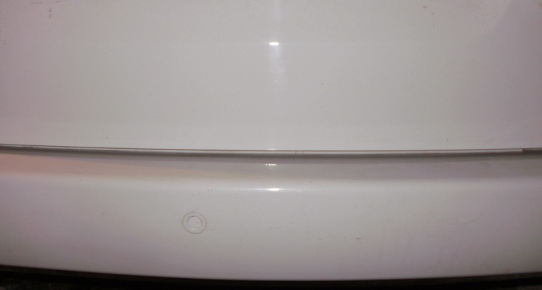

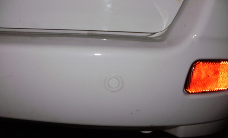

Вот и пришел черед рассказать зачем я все-таки снимал задний бампер… С самого момента покупки, а может и раньше, не нравились те самые черные точки сзади — датчики парктроника… Летом руки до них так и не дошли, а ситуация обострялась еще и тем, что он не работает ввиду неисправности датчика заднего хода тысяч так с шести-семи… Все это время езжу без парктроника и практически нет необходимости им пользоваться… Пытался на днях поменять датчик, но восьмерочный, имеющийся у меня, не подошел. Без надоедливого раздражительного писка с задней части авто как то даже комфортнее парковаться не спеша, ничего не торопит… Ну да ладно, не выкидывать же его теперь…

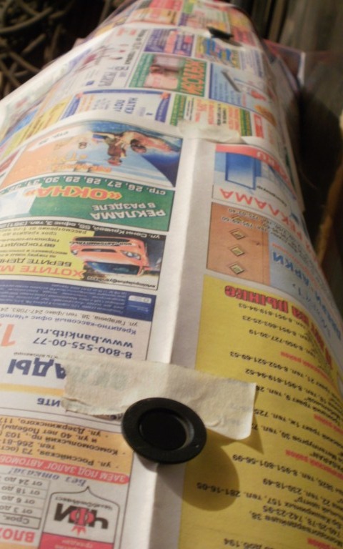

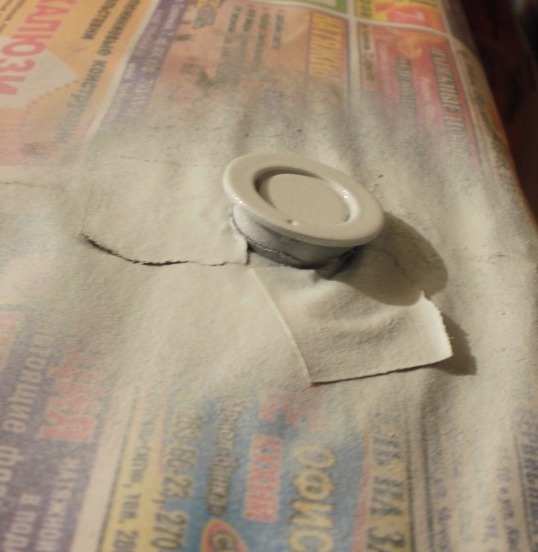

По идее датчики можно и не снимать, только чуть выдвинуть и красить прямо на машине, но раз на улице -30 такой вариант не очень мне подходит, потому притащил их вместе с бампером в теплое помещение и процесс пошел…

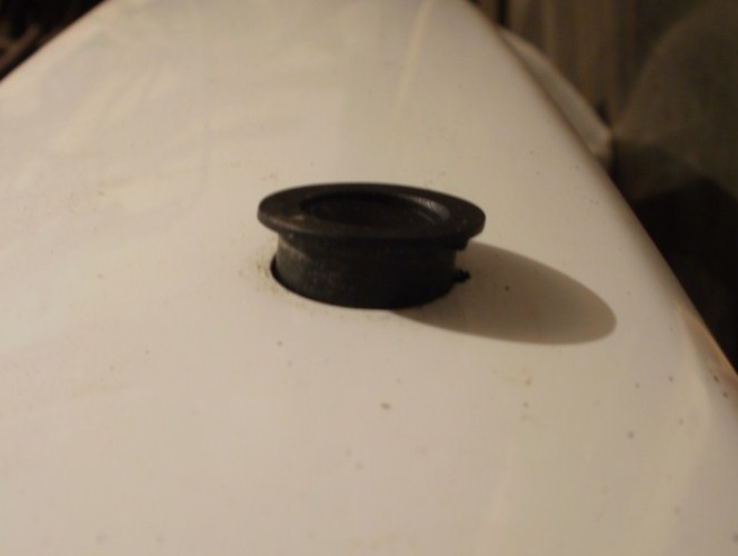

В процессе датчики естественно были обработаны наждачной бумагой, покрашены 2-мя слоями краски и еще одним лака. Так как использовался даже не баллончик, а полноценный краскопульт, наносил очень тонкие слои, так на всякий случай =)

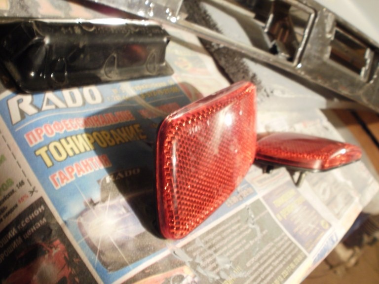

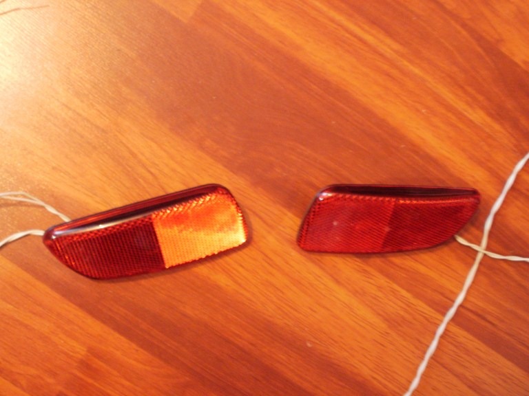

Далее, точнее еще перед покраской, снял катафоты как то даже не думая сначала… Хотелось провести покраску в сжатые сроки за пару дней и не делать ничего лишнего…

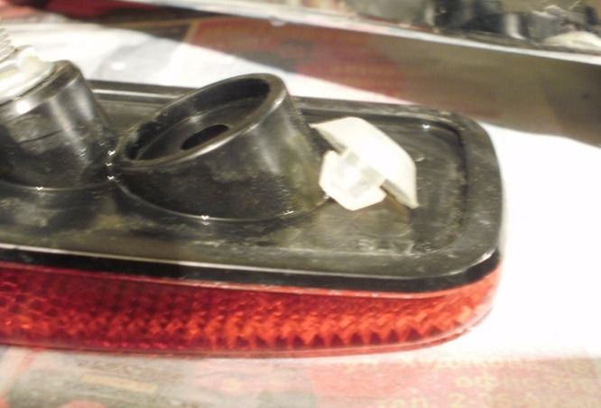

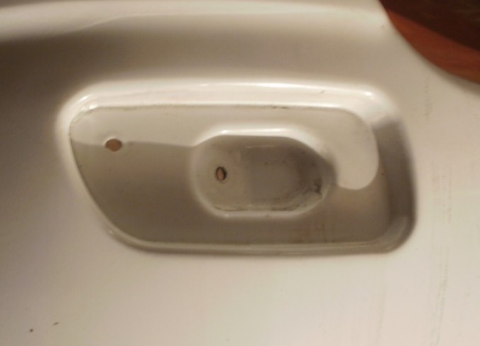

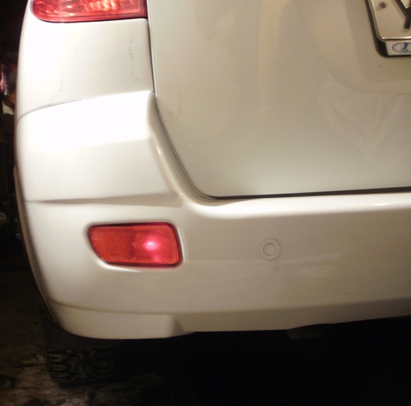

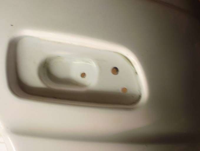

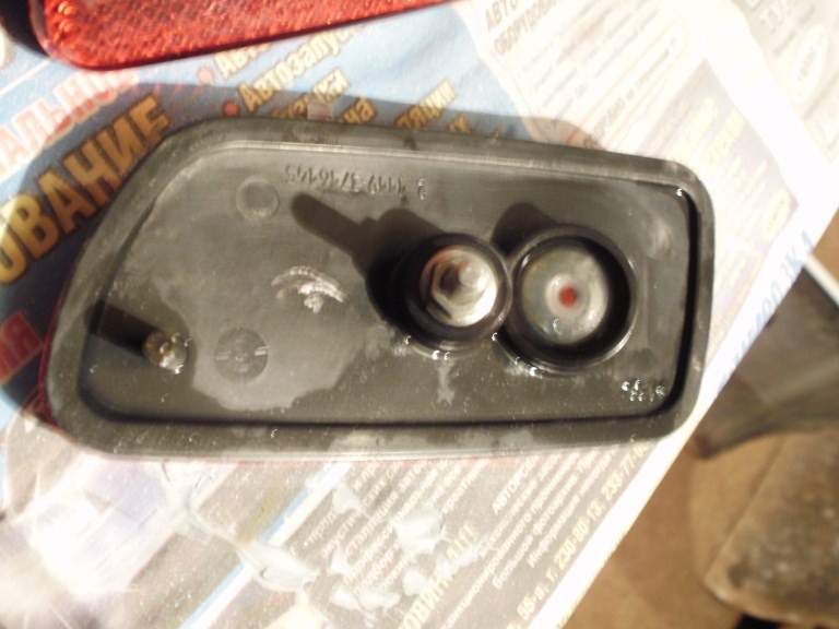

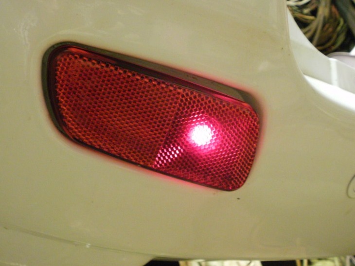

Но сняв свои, кстати "калиновские" катафоты удивился увиденному: есть прямо готовое посадочное место для лампочки прикрытое резиновой заглушкой! Похоже и тут автоваз что-то планировал сделать, но в последний момент не стал… Увидев такое, естественно появилось большое желание доделать незавершенное =) Тем более я задумывался ранее о том, что габариты у меня расположены очень высоко и не помешало бы их продублировать катафотами…
В самом бампере также есть углубления как бы для патрона лампочки.

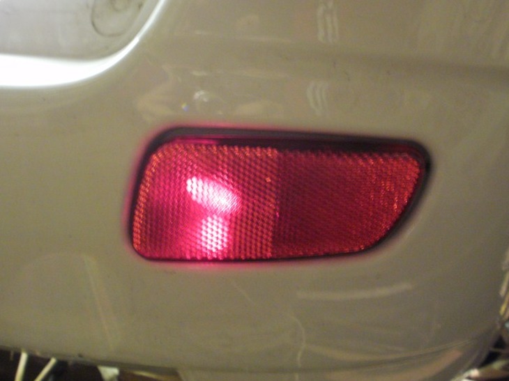

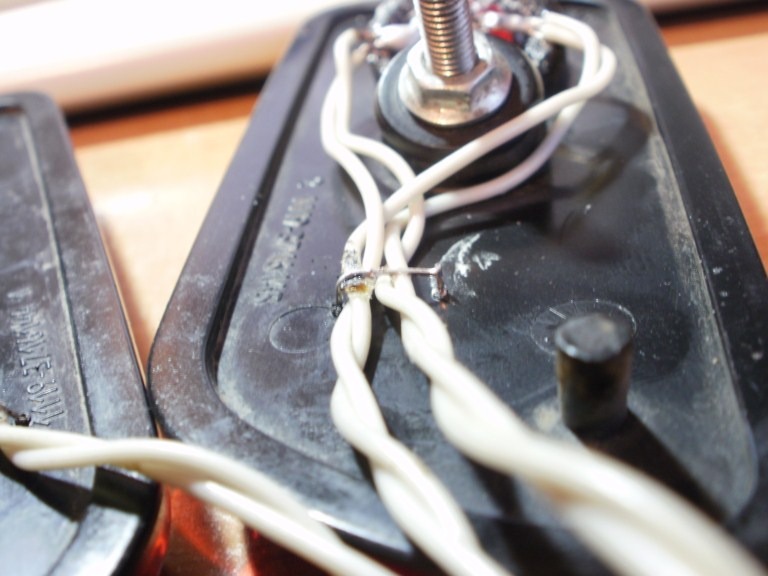

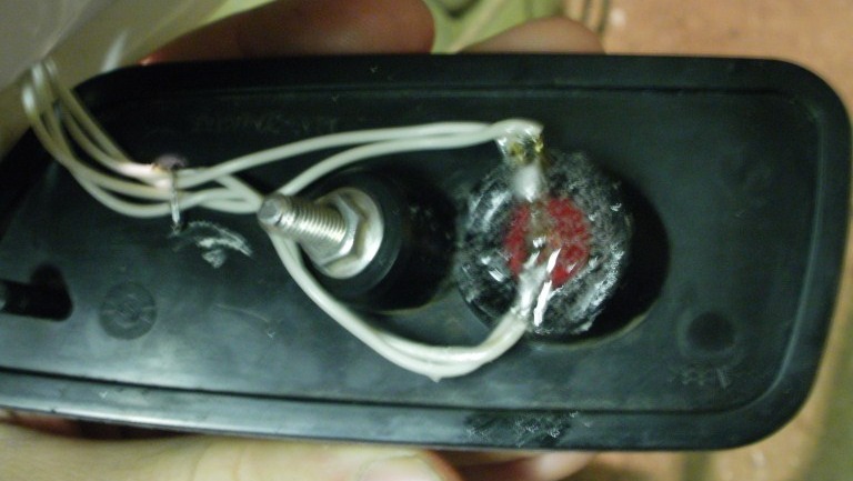

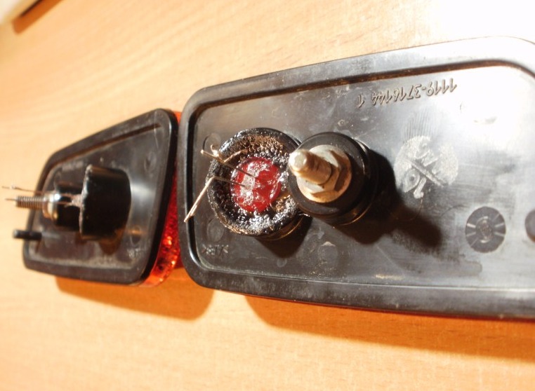

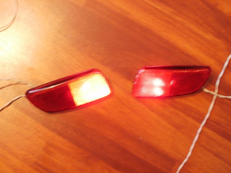

Притащил катафоты домой и начал потихоньку воплощать идеи в жизнь. Остановился на самом простом варианте, поставил, чуть рассверлив отверстия, по одному 10мм светодиоду красного цвета и матового оттенка. Свет такого светодиода не имеет большой яркости, но распределяется равномерно, в результате получается свечение, схожее с обычным фонарем. Потребляемый ток таким светодиодом оказался всего около 5 мА… Так что никакой перегрузки проводки и предохранителей точно не будет)
Провода зафиксировл медной скобой, остатки от того же светодиода кстати, экономия =)
Посадочные места пришлось немного доработать, просверлив еще одно отверстие под провода…

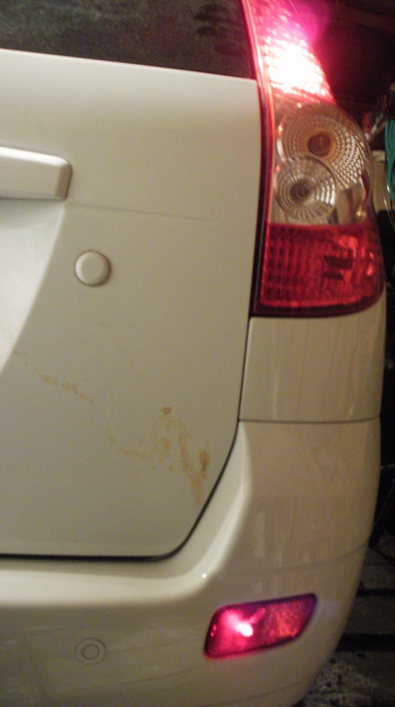

А это уже первая проба свечения на бампере.
Кстати чуть не забыл написать: сами светодиоды залил клеем для потолочной плитки, благо его в бутылке много, он морозостойкий да и оказался ближе всего =) А вот после пайки проводов на месте им же были обработаны все провода и пайка, толстым слоем.
В итоге был успешно установлен на место бампер и подключены светодиоды, естественно через резистор, который пока не было возможности более точно подобрать, накал светодиодов не полный. Сам бампер и подключение происходило в неотапливаемом гараже при температуре -30 =) А чтоб натянуть бампер пришлось даже звать на помощь отца, только вдвоем общими усилиями он был установлен на законное место… Также дособирал весь багажник, поставил обшивку на пятую дверь ну и проверил результат, пока только в гараже =)
