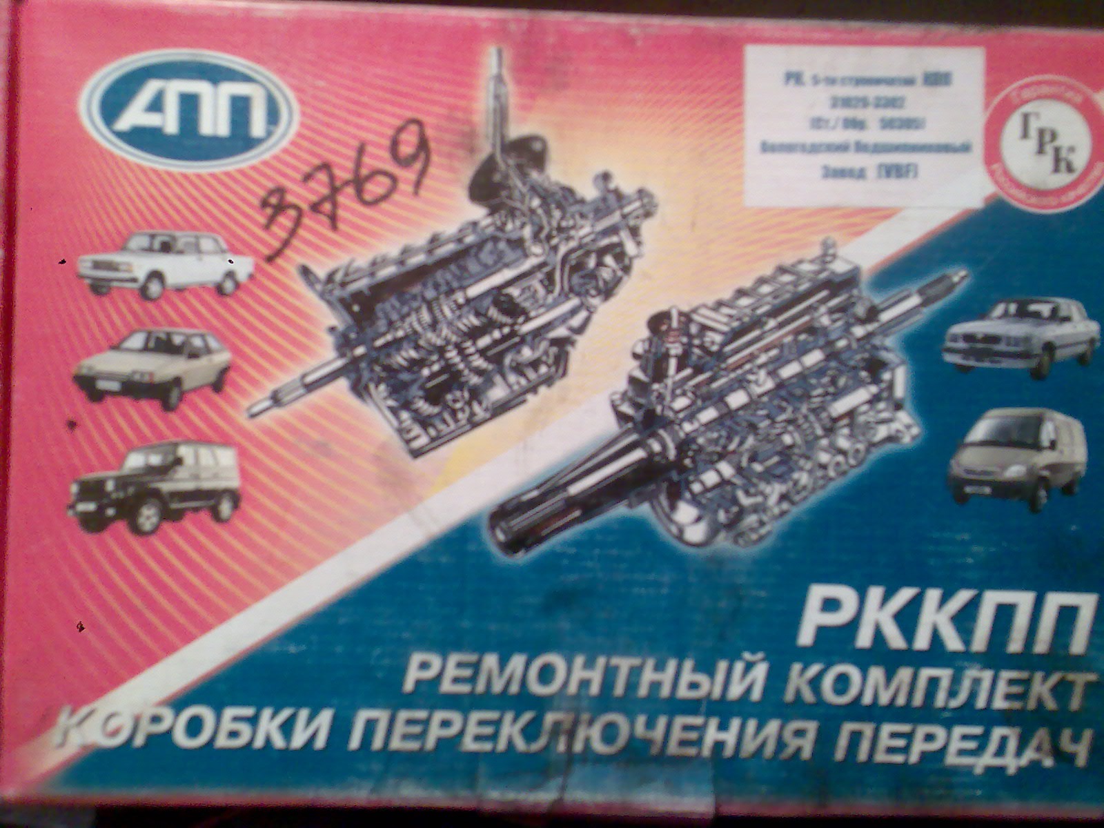

Надоело музыкальное сопровождение коробки. Перебрал. Зменил все 10 подшипников, все синхроны, сальники. После этого целый день ездил и себя казнил за то, что раньше этого не сотворил.
Синхроны 1270р, 1100р ремкомлект КПП- Вологодский подшипниковый завод. Кардан выставил по плоскости. Сказочные ощущения! Ни шума, ни вибрации!
Залил п/ синтетику.

А я смогу перебрать коробку с посторонней помощью человека, ничерта в этом не смыслящего? Просто моей коробке уже скоро хана, воют громко 2,4, з и воют тихо 1,3,5…
А б/у коробка стоит от 4тр плюс установка 1.5тр. Жалко)
По книге(камасутре по ремонту) попробуйте, последовательно, но вдвоём. Один читат, другой крутит. Не смеюсь…
