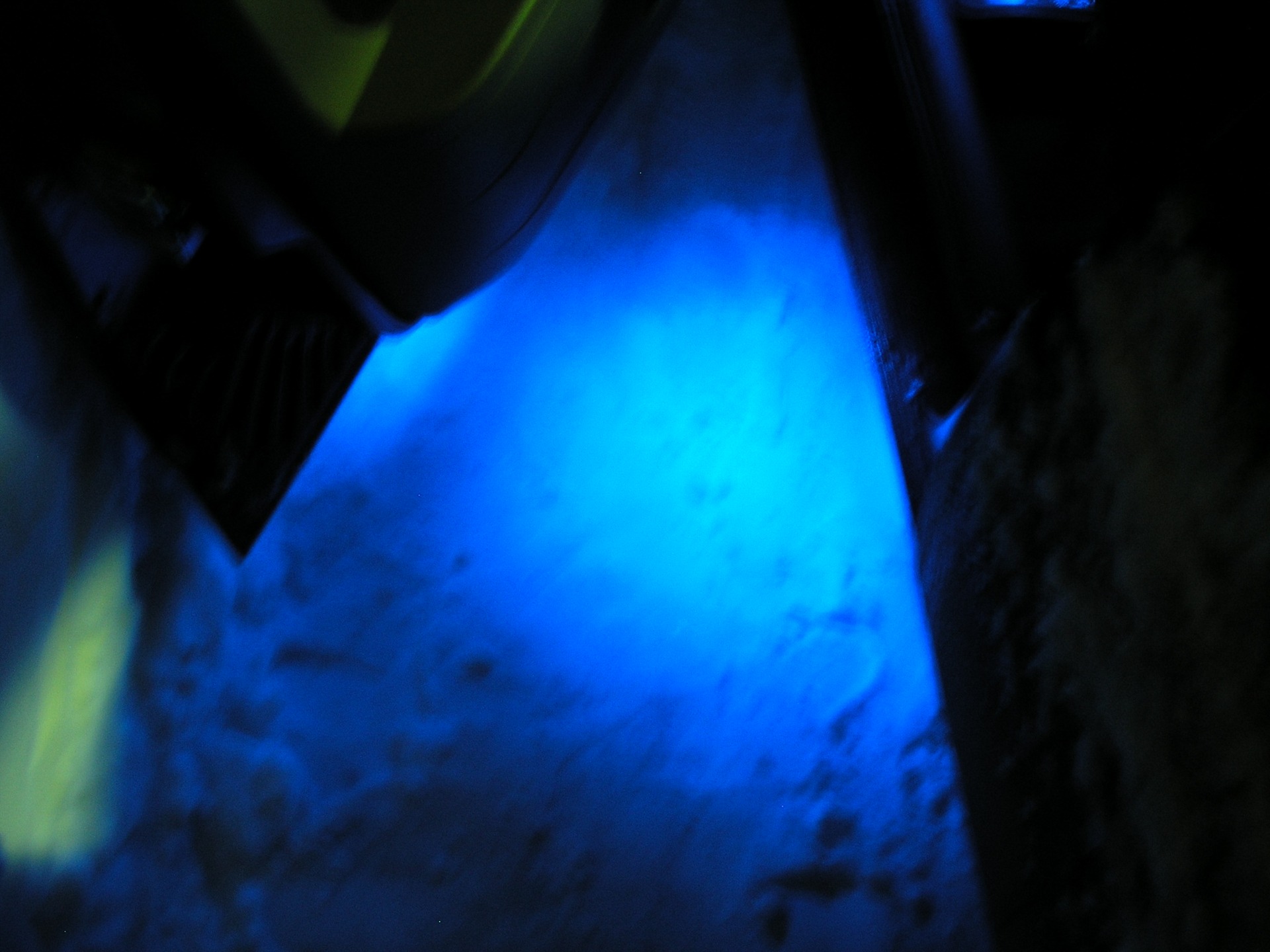

Подсветка области ног:
www.drive2.ru/cars/lada/p…/288230376151891904/#post

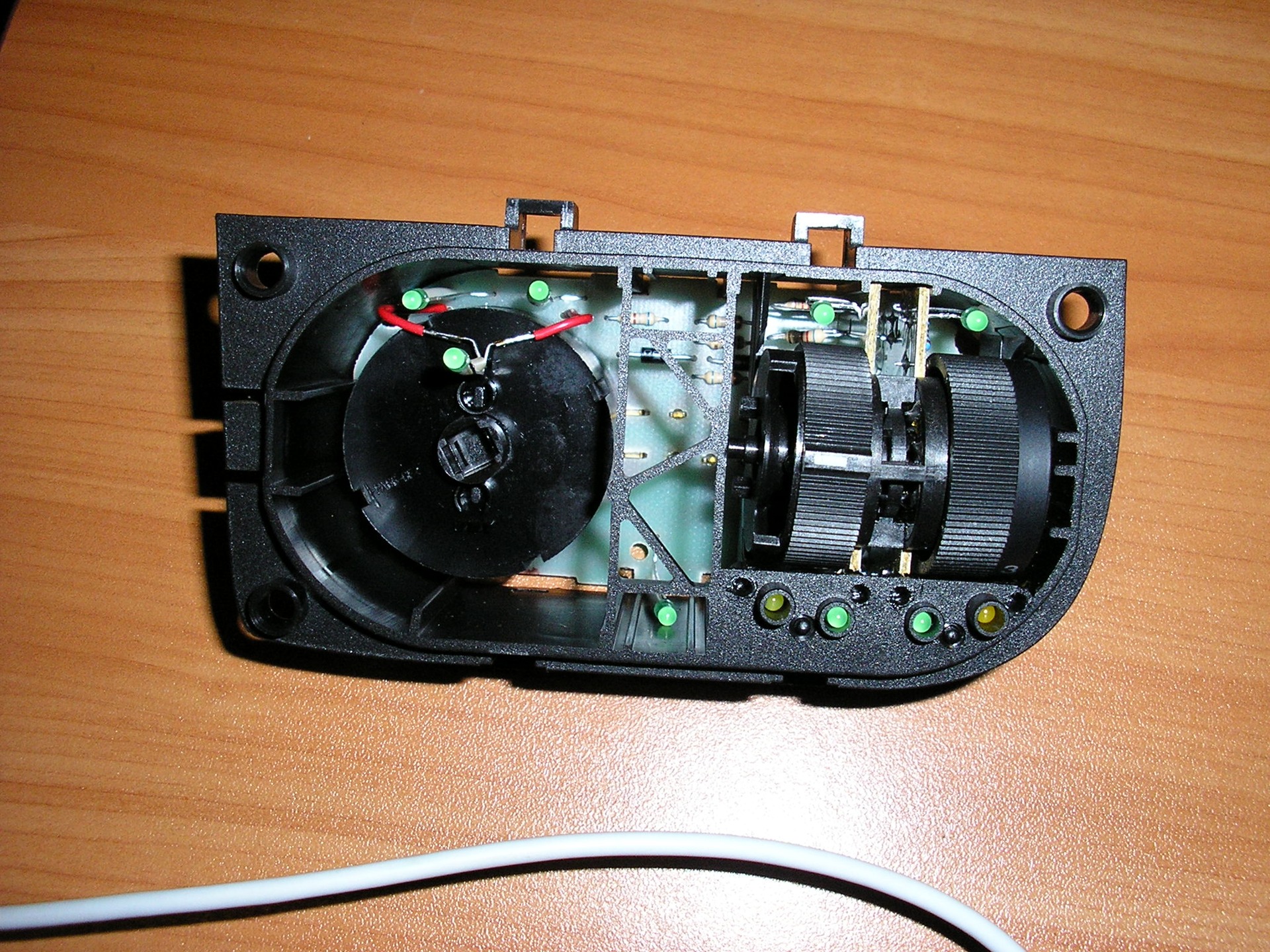

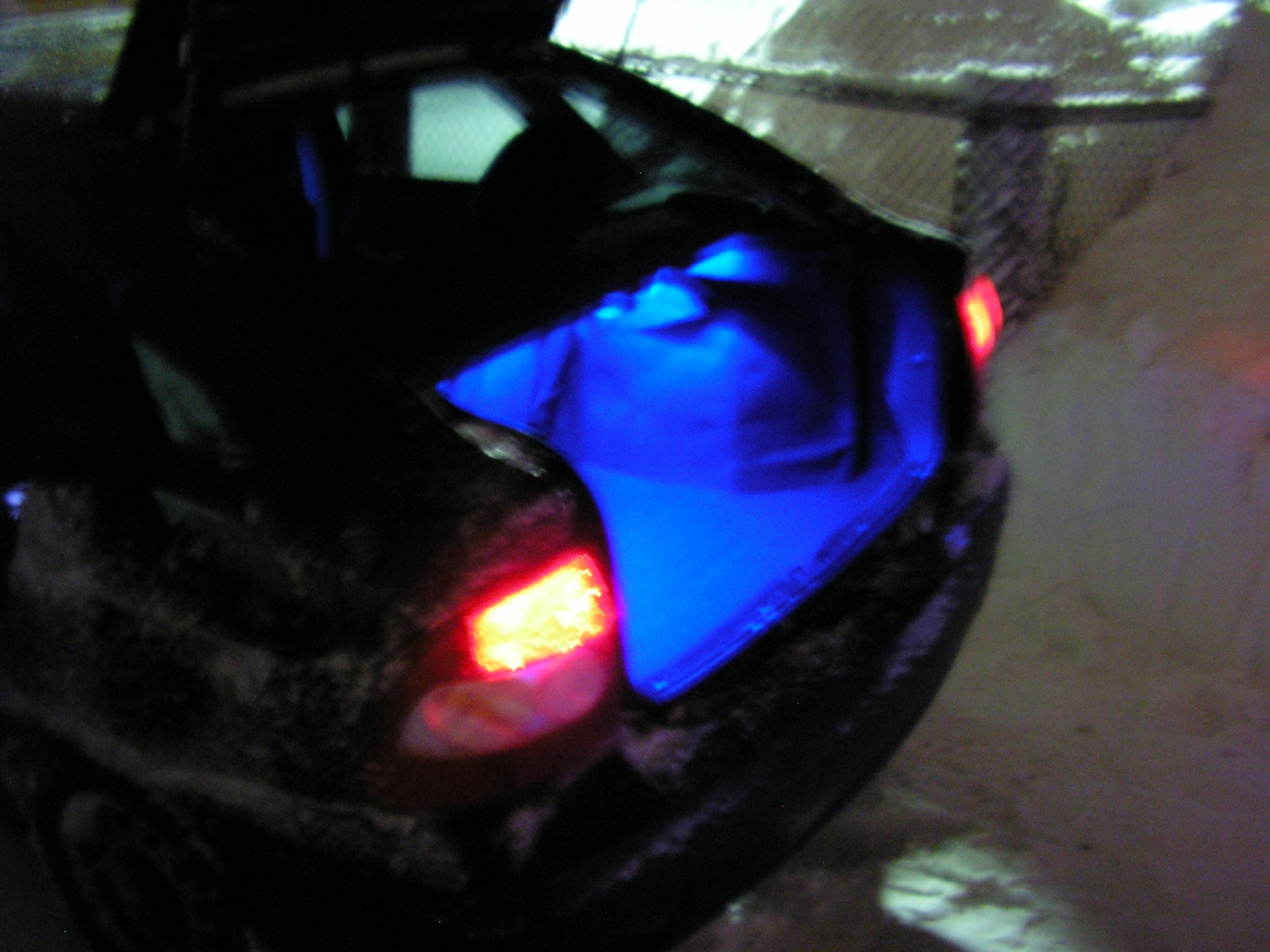

Вот сессия позади, решил заняться подсветкой.

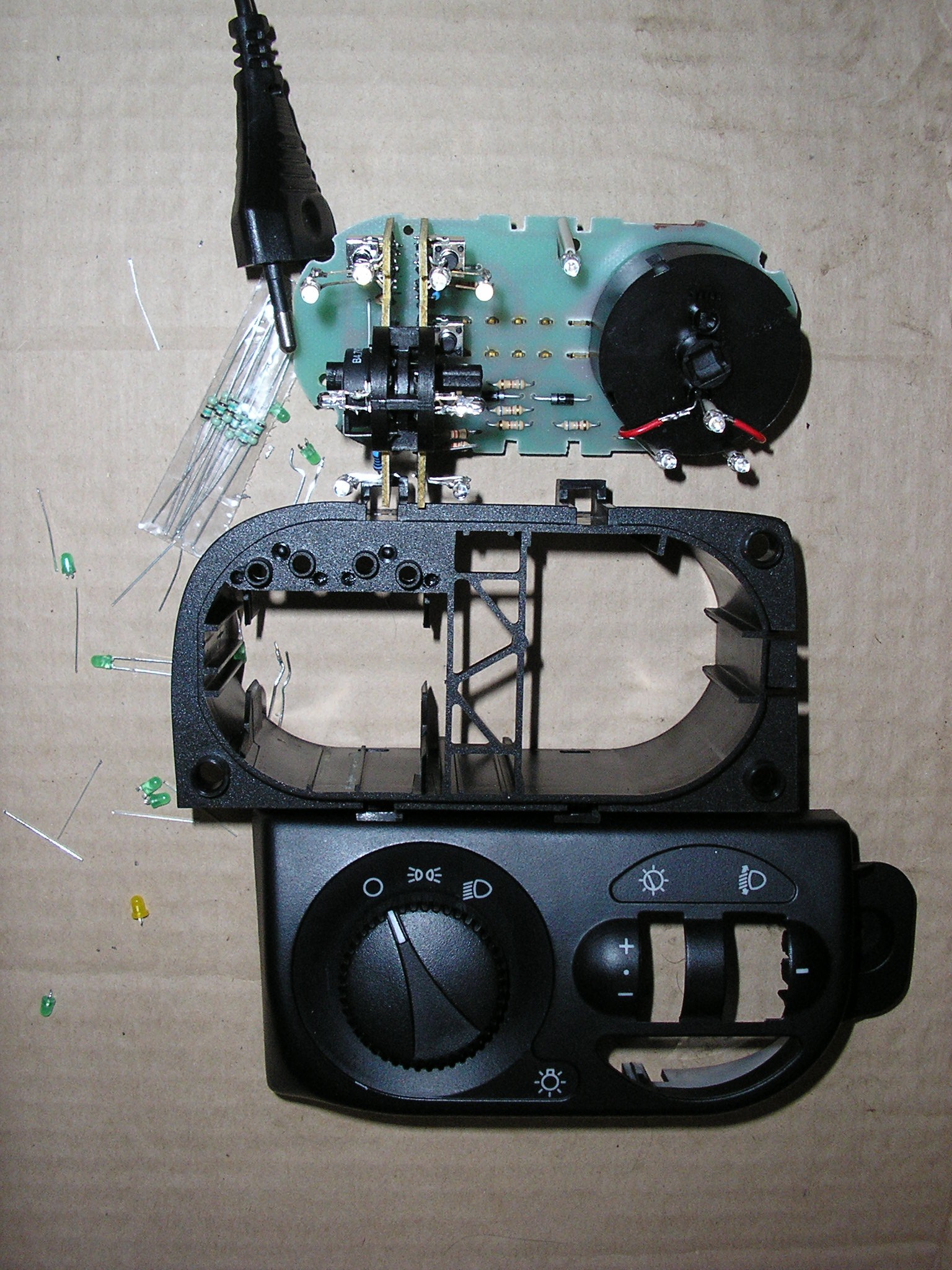

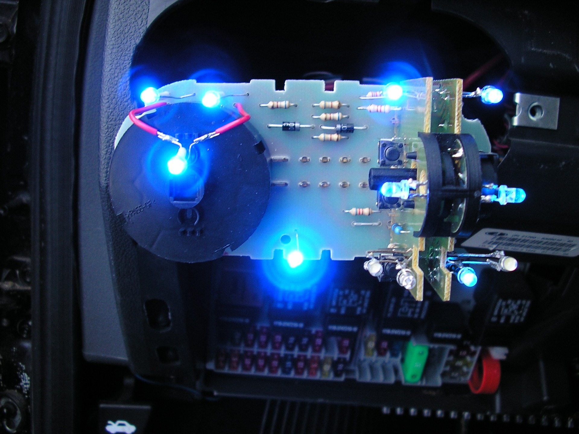

Перепаял диоды в блоке управления светом.
На блок ушло 10 синих и 2 белых, 3 мм диодов. На перепайку ушло около 30 минут.
Со сборкой пришлось конечно повозиться, но в итоге все собрал.

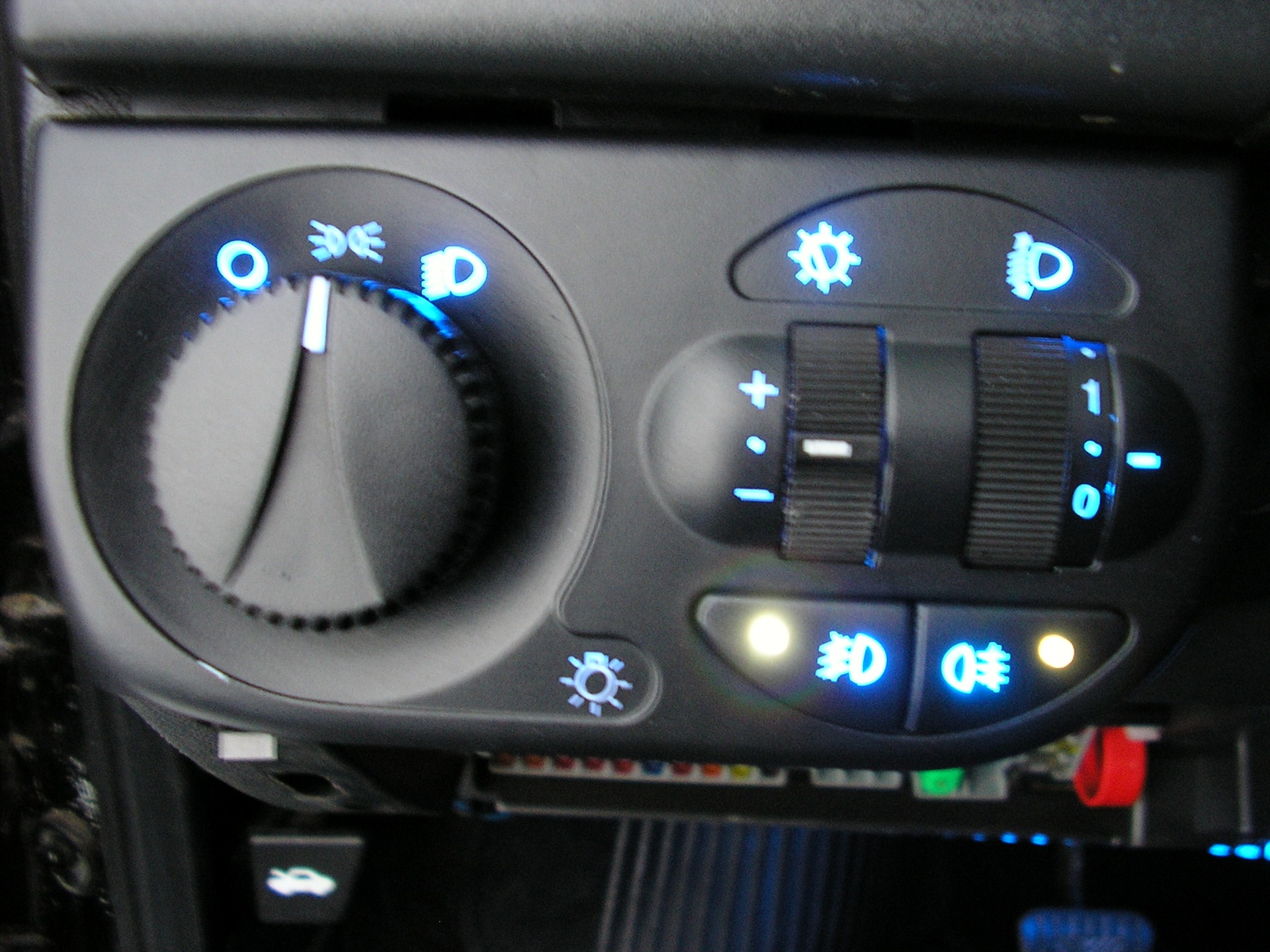

В итоге получилось в общем неплохо)

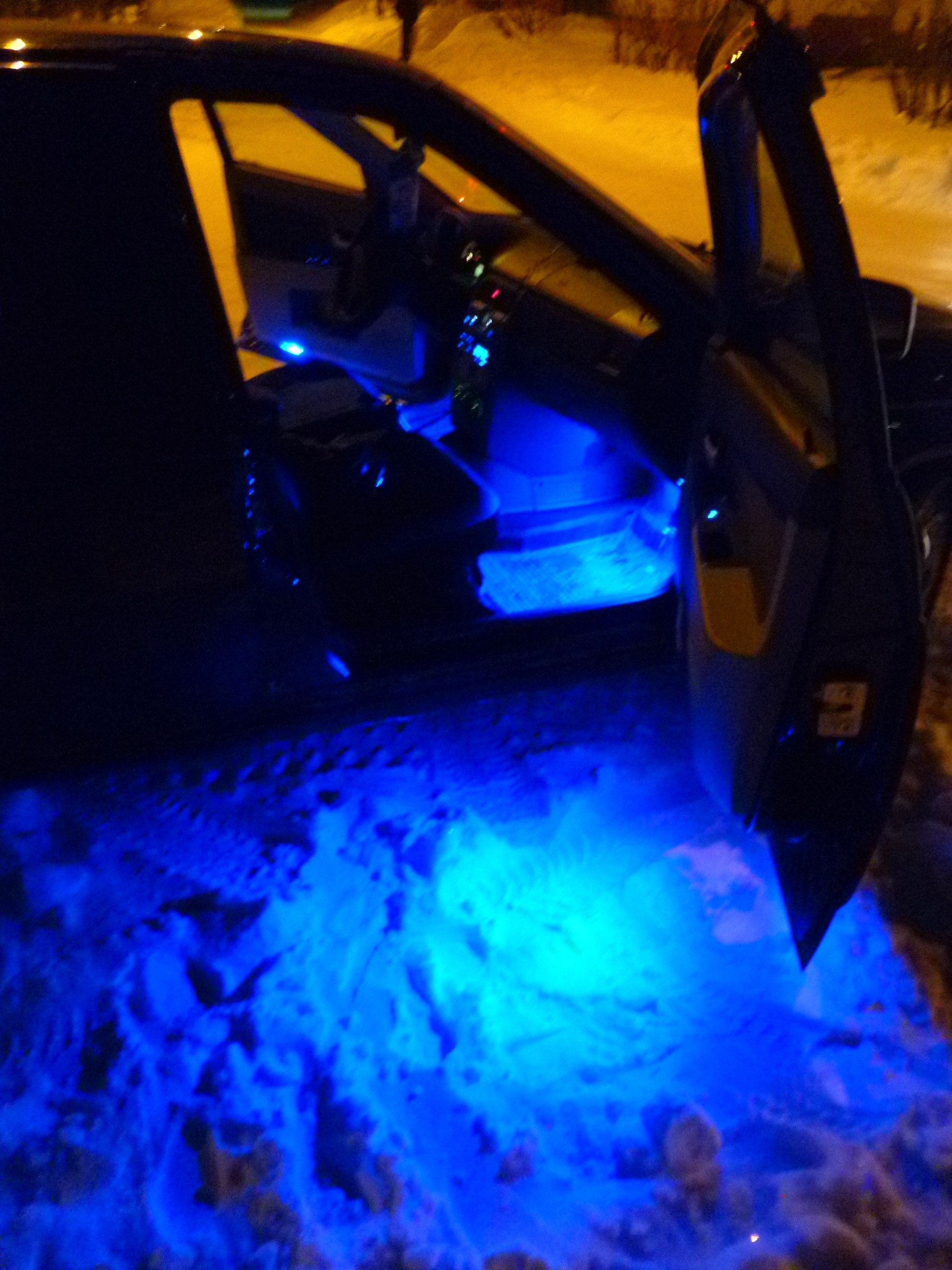

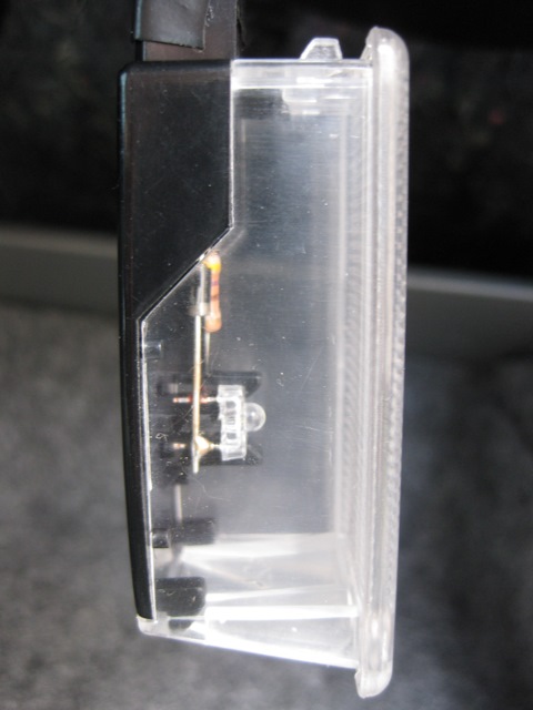

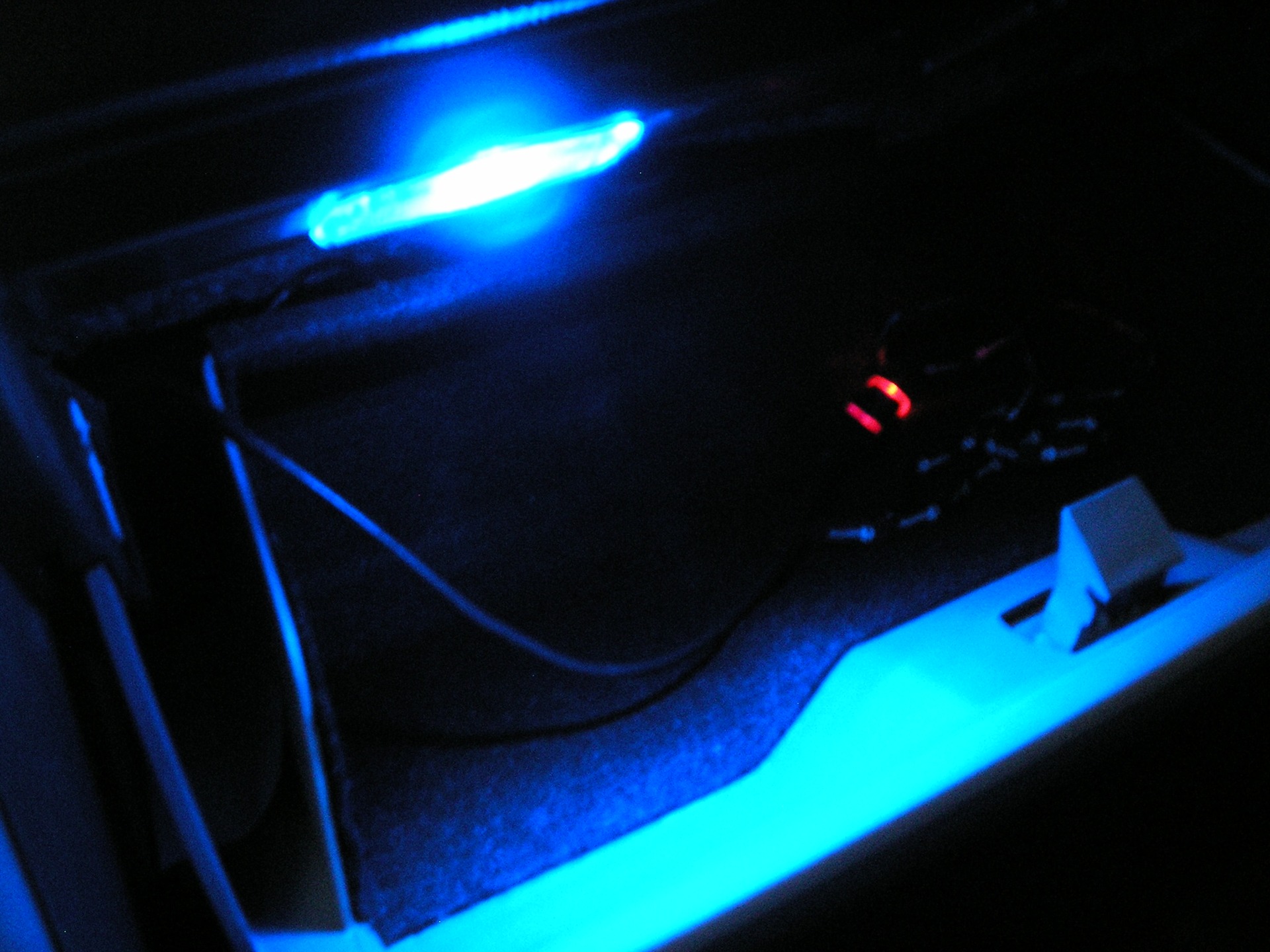

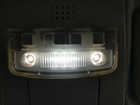

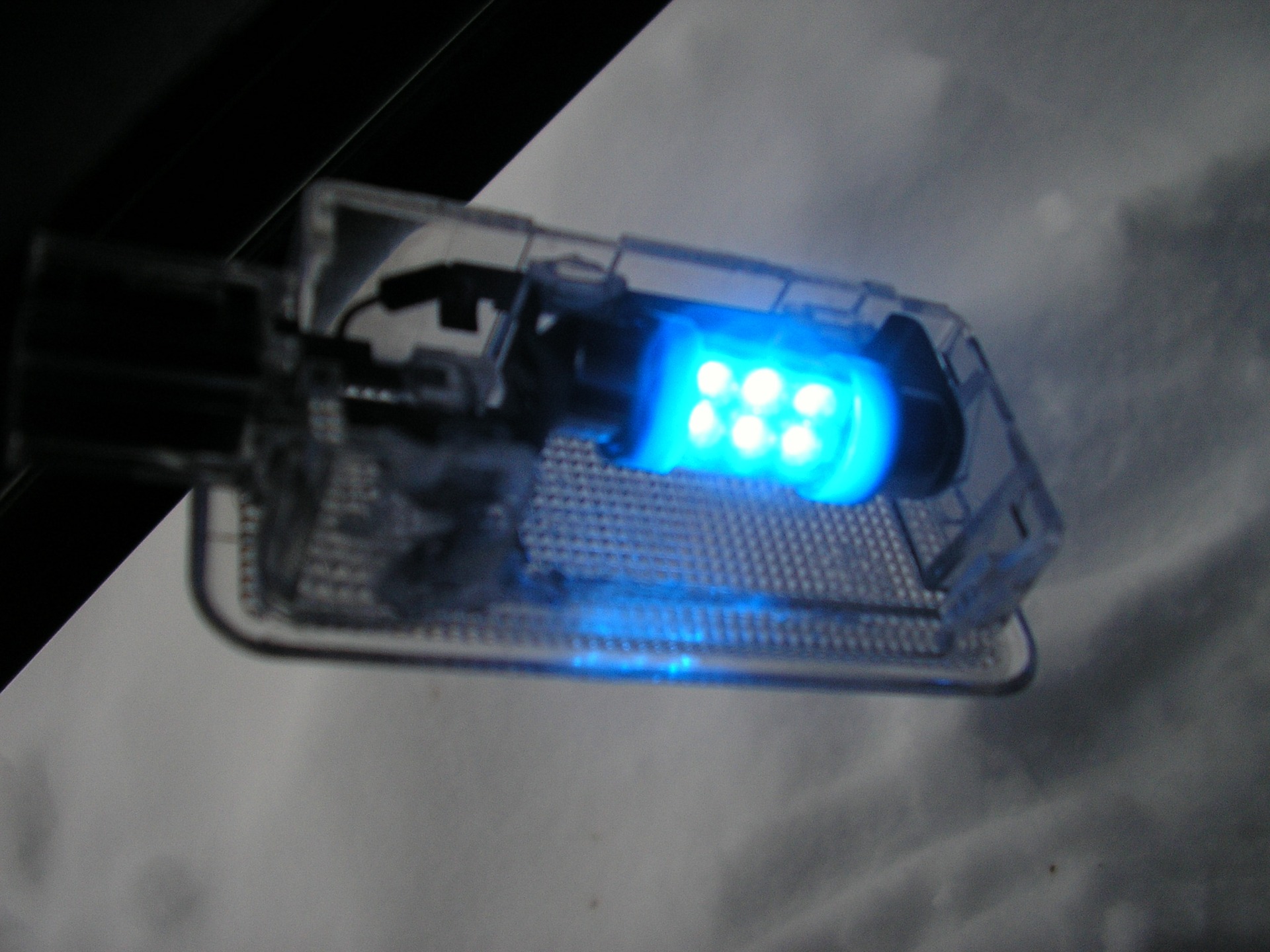

Заменил обычные лампочки в дверях и бардачке, на синие, 6 диодные.

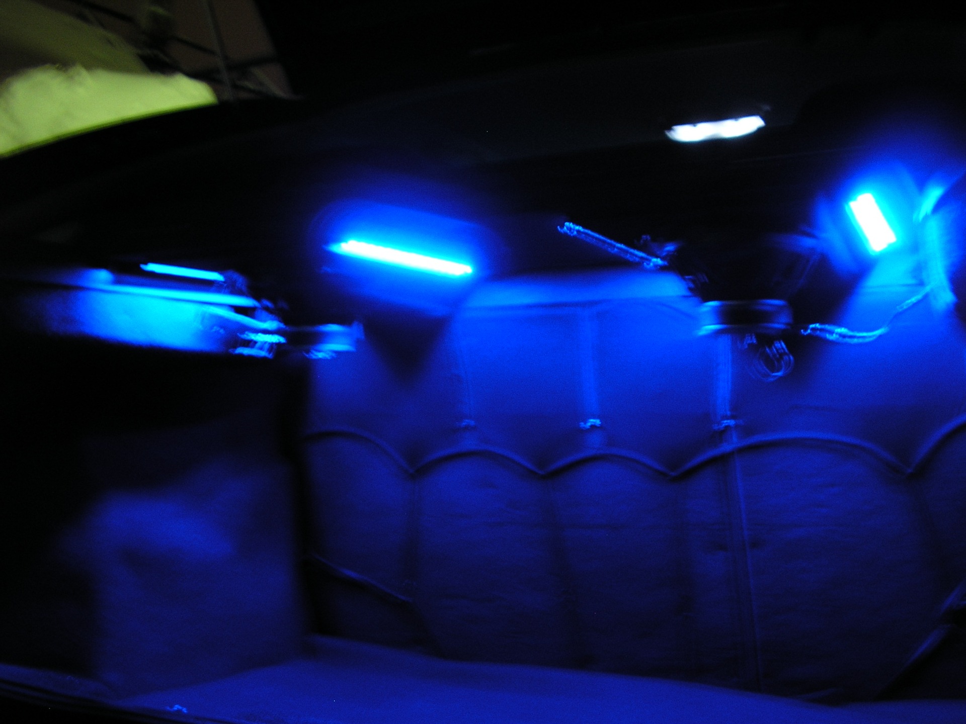

Переделал подсветку в багажнике. От одного плафона толку мало было, так что сделал светодиодную ленту.
Пока все! Остается приборная панель и блок управления отопителем.

Диоды 3 вольтные или 12?
сколльки вольтные диоды впаивал ?

Оболденно смотрится!
ну да резисторы ! я пробовал обычные без резисторов паять они сгарают!
Если 12 вольт то, да сгорят, у меня в блоке управления светом, питание на диоде около 3 вольт.
На 12 вольт нужен будет резистор где-то 560 Ом, мощностью 0.300 Ватт.
т.е. это диоды типа на 3 вольта расчитан так чтоли?
Да, где-то так. Рабочее напряжение 3 мм светодиоды от 2.8 в до 3.6 в
а к штатным лампочкам подходит 12В? или тоже везде по разному
Какие лампочки имеешь ввиду?
ну например в блоке управления светом
Просто выпаиваешь старые диоды и впаиваешь новые.
Покупал просто 3 мм светодиоды? транзистеры на диоды не припаивал что бы на 12 вольт было?
Ты наверно име ввиду резисторы? Выпаял старые, впаял новые, резисторы не нужны.
Отлично смотрится)
Хорошая работа!
Молодцом! :)
да вот с модулем управления света чётко повозился в багажнике аналогичная подсветка) только вот едиснтвенный минус при синим освещение видно плоховато) как то всё сливается.

Верхняя крышка и задняя на защелках, просто отгибаешь и вытаскиваешь.
Далее остается плата в корпусе. Корпус держится на оси крутилки управляющей яркостью подсветки. Ее чуть чуть отгибаешь и выдавливаешь плату во внутрь.
спасиб быстро ответил) до меня как раз дошло отверткой поддел и вытащил. спасибо!

Питание откуда подключал? я в электрике 0
Где в багажнике?
днем получается то же горит? это заводская подсветка, или сам устанавливал?
Ну да, всегда при открытии двери.
Да заводская, я только синюю диодную лампочку поставил.
плафон в дверях загорается когда двери открываются? или когда габариты включены?
Да открываются — загораются, закрываются — гаснут.
красота да и только, я вот не пойму цвет диодов бирюзовый или на фотках так смотрится?*****
На фотках так, а так чистый синий цвет)
Отлично получилось:)
Красиво смотрится!
за пересветку только пятаки
