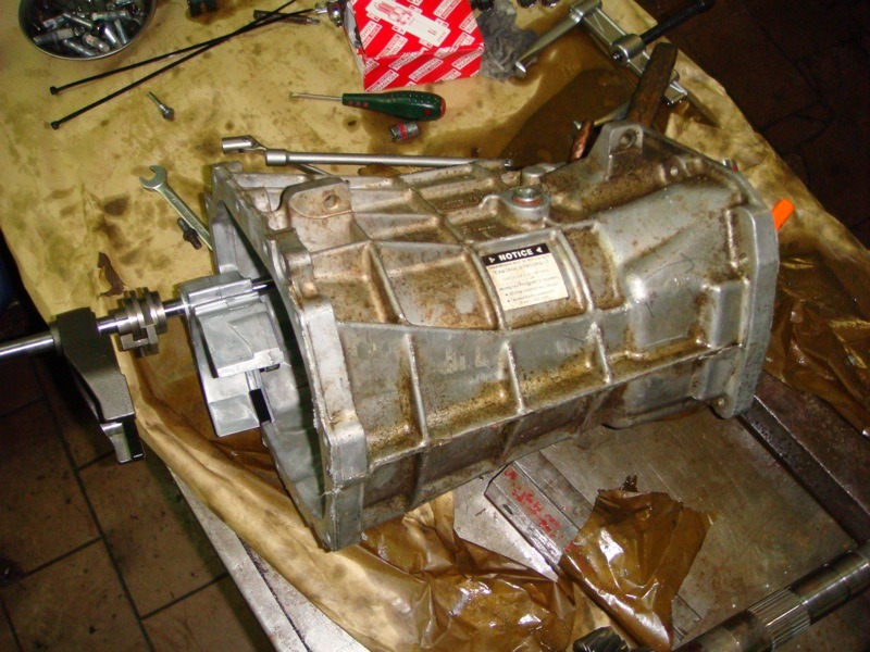

Да уж, не ожидал такого развития событий …
Как Вы уже помните я снял коробку для осмотра и возможной замены сильно изношенных элементов.
Оставив у друга коробку для вскрытия я занялся своими повседневными делами и даже на время забыл о том что она у него … но не тут то было )))
Звонок на мобильный тел .
— Привет (Макс MDS)
— Доброе утро, что так рано )) (Я)
— Тут такое дело, твою коробку разобрал и отдефектовал ))) (М)
— Ииииии ? (Я)
— Все шестерни и синхры в утиль ))) (М)
— Б…я ) (Я)
Занавес … Два дня депрессии … )
Так что теперь у меня подарок в виде полумертвой коробки, которая в разобранном виде покоится на стеллажах.
Но я не стал раскисать, а принялся в данный момент судорожно искать усиленные варианты.

а вообще от чего она ломается? от резких стартов?
От стартов, от переключений, от неправильно подобранного масла (у меня в этом причина)

На фото конечно плохо видно, но я не вижу причин, по которым паниковать надо… а тем более менять!
а я считаю, что если сняли и полезлит уда и есть сейчас возможность поменять, пускай там небольшие задиры но есть, то лучше уже все сделать нью! Для себя ты зато будешь уверен! Я просто так всегда делаю!

Я так тоже подумал, но мастера сказали что раз влезли лучше поменять тк цена вопроса по всем шестерням 500$
а че за коробка стоит ? не АХ -15 ?
Там стоит Т-56
Хм… Самое интересное, что на фото шестерни в прекрасном состоянии, не понимаю, почему их в утиль? Синхры под замену — это понятно, но шестерни…
Если честно хз, как мне объяснили стерлись зубчики которые он отверткой показывает на фото, они местами даже скололись . Проще все поменять и забыть )

Сейчас считаем, но ориентировочно 2500$ за все внутренности. Из старого остается только корпус )
