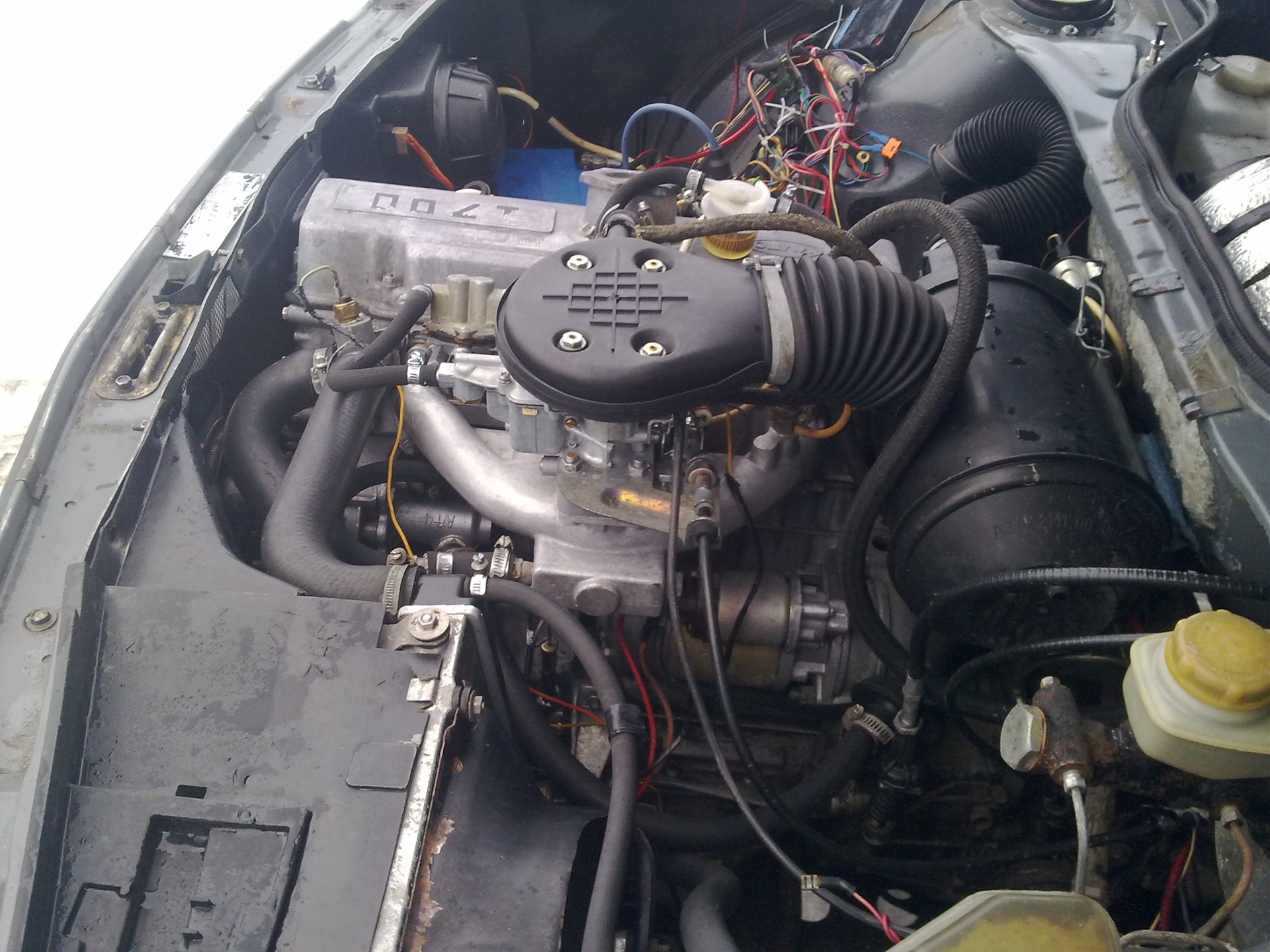

За прошлую неделю успел сделать очень многое:
1. Нашёл причину прострелов в глушитель и карб при открытии 2-ой камеры. Менял свечи и толку не дало. Померил компрессию и она оказалась отличной — по 12,5 в каждом котле. Потом мне посоветовали всё таки проверить свечи. Я достал пьезо тестер и как оказалось из новых 4-х свечей 3 штуки нерабочие. Хотя машина запускалась всегда отлично, в том числе и в сильные морозы. Нашёл 3 советские свечки А20, которым уже почти 20 лет, но рабочие. И после замены произошло чудо — работает ровно и нету провалов совсем. Теперь буду всегда при покупке проверять свечи этим тестером.
2. Нашёл очень много информации для СВАПа Ф3Р и в ближайшее время подготовлю проводку салонную, чтобы потом не мучаться. И заодно вымыл подкапотное пространство. Мотор блестит, как у кота сами знаете что. Потратил на мойку мотора 50рублей и на машину 100рублей за что спасибо Mario13.

Очень часто было что снимали сами дилеры ГТЦ
После того как помыл норм завёлся а то тоже хочу помыть но боюсь Трамблёр зальёт и хрен уеду с мойки))
У меня стоят новые провода и трамблёр… После мойки воздухом пусть продуют колодцы, где свечи вёрнуты. Провода ВВ пусть продуют и крышку трамблёра и под ней (бывает конденсат скапливается). И запустится мотор как-будто и небыло ничего, если всё исправно.
чисто под капотом)))класс
Спасибо) Люблю, когда там чисто)
