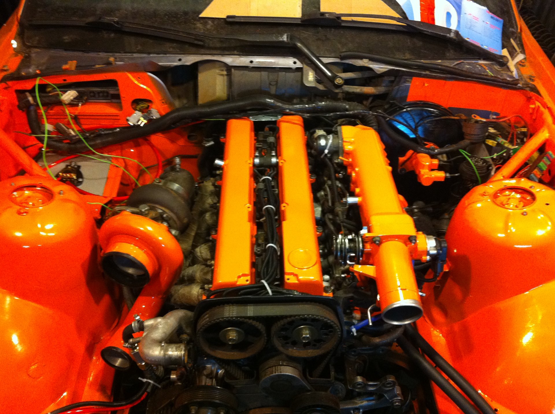

Сегодня закончил заморочки по укладке и подключению моторной косы. По сути, можно было даже завести сегодня, но я хочу все сделать, потом только заводить!
Моторный отсек начинает выглядеть как у втюненой тачки красиво! Ето радует ;) Когда добавяться всякие хром трубки, крышка хромированая и экран, то будет ацкий ад!
Мозг лежит отлично, место ему уготовано серьезное )

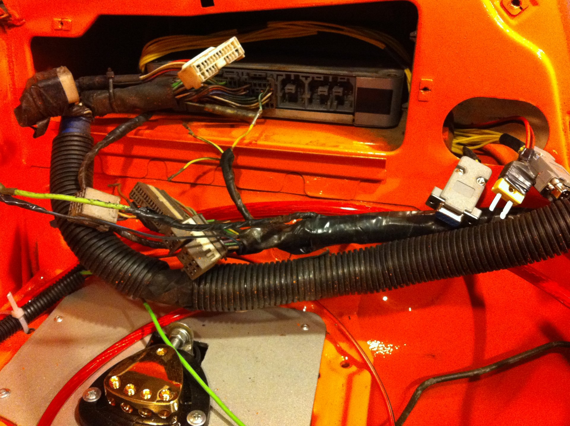

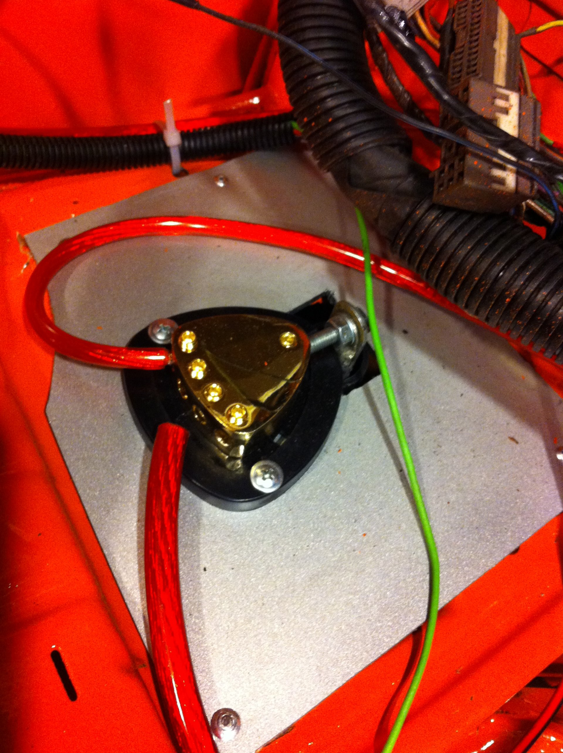

Пункт раздачи питания.

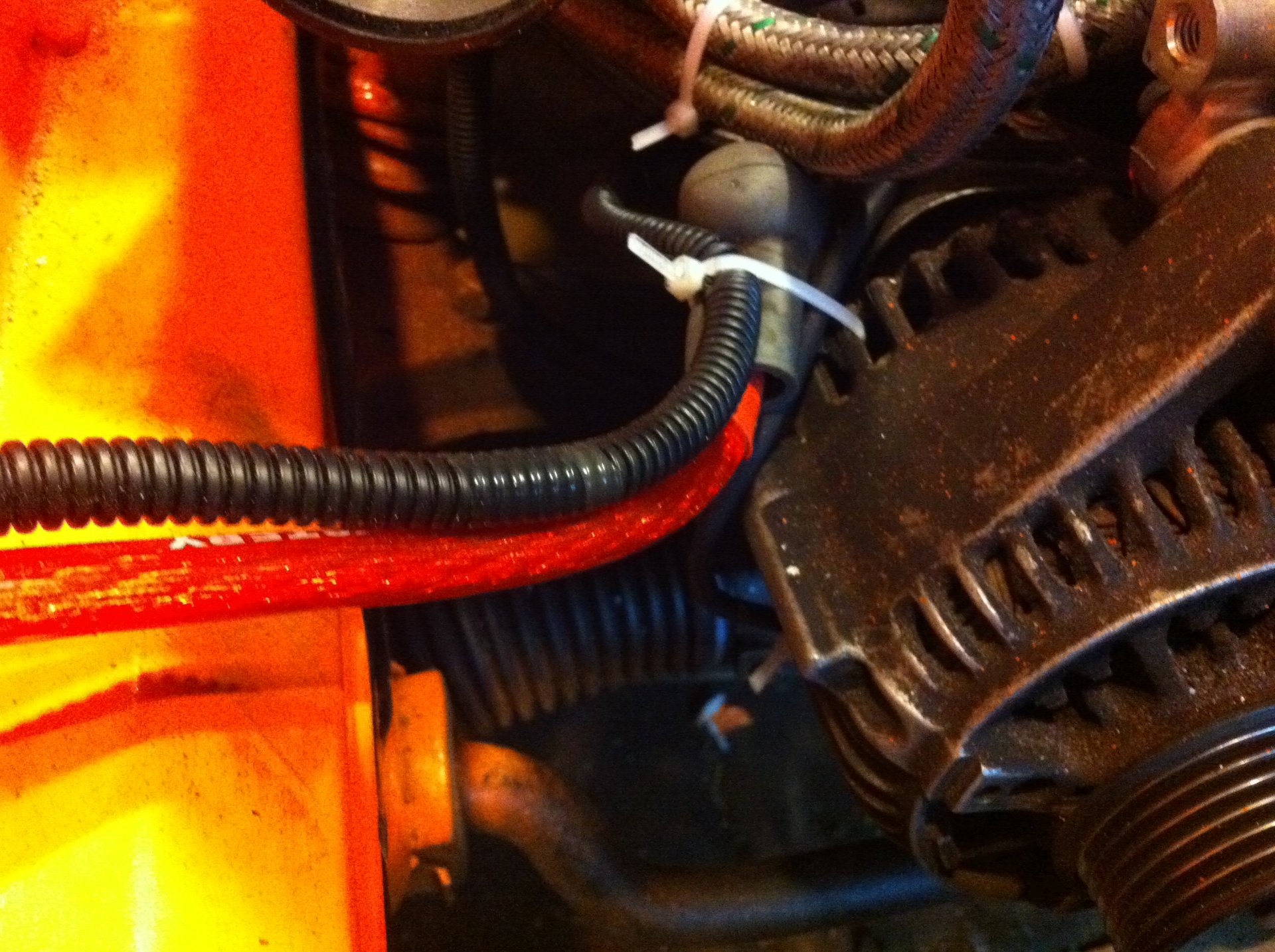

Сделал нормальные провода управления генератором и заряда. И хороший кабель на стартер кинул.

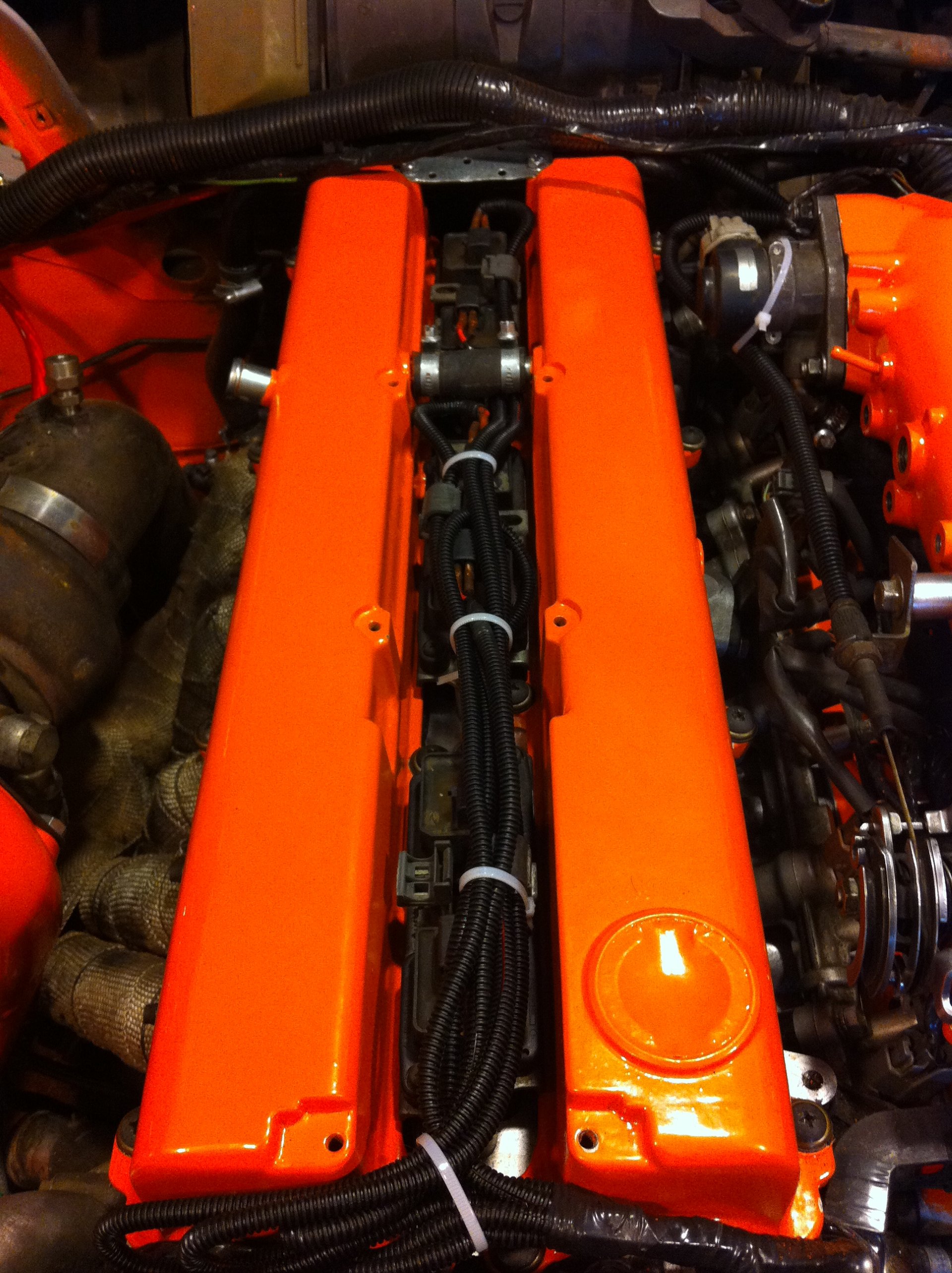

Уложил новую проводку новым зажиганием ))

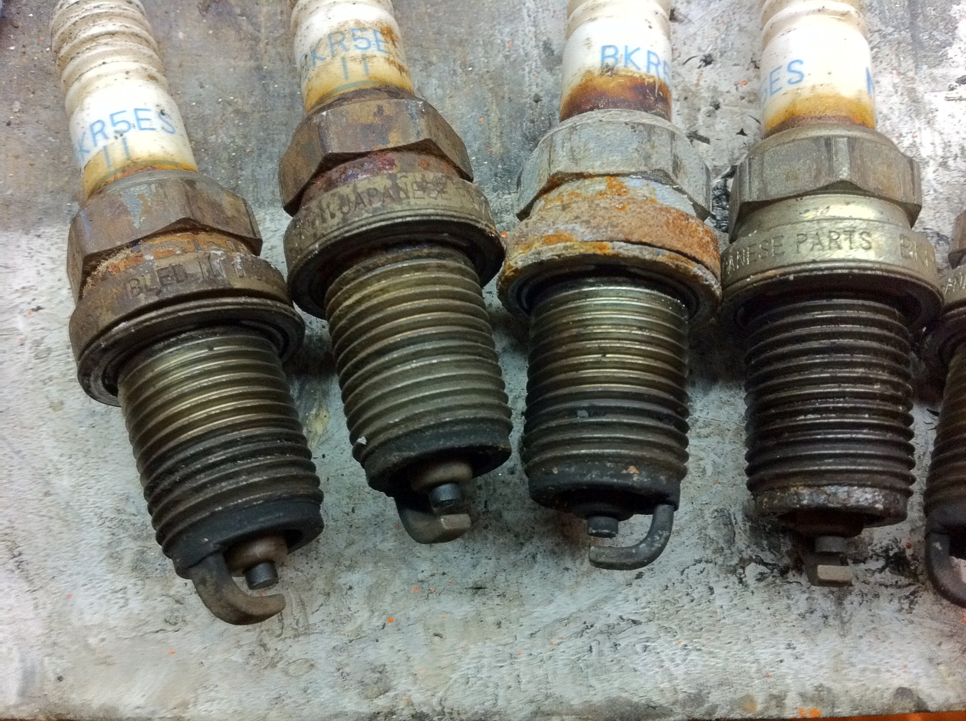

Поставил новые иридиевые DENSO IK27 (девятки)
Старые просто адские оО
Запчасти на фото: IK27
Комментарии 13
Каждая свеча с пробитым изолятором.
Сколько на них прошел ?
Я не знаю, сколько на них прошли ДО МЕНЯ )))))

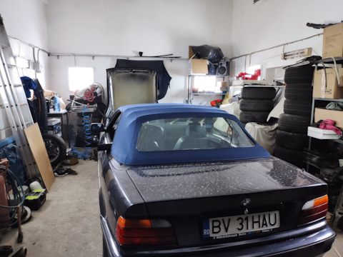

Спасибо. Качыество конечно качеством, только оно не такое высокое как хочется/можется. Не хватает мощностей в виде помещения и подъемника.
Этого всегда не хватает, не только тебе
Ну да. былоб ето все, качество прыгнулы бы на несколько шагов вперед. Надо свое ателье короче организовывать ;)
Есть варианты? Я вот ищу себе партнера для своего дела
Варианты в плане мастеров или помещения? Тут по большей степени тяжело с помещением, которое бы отвечало требованиям.
