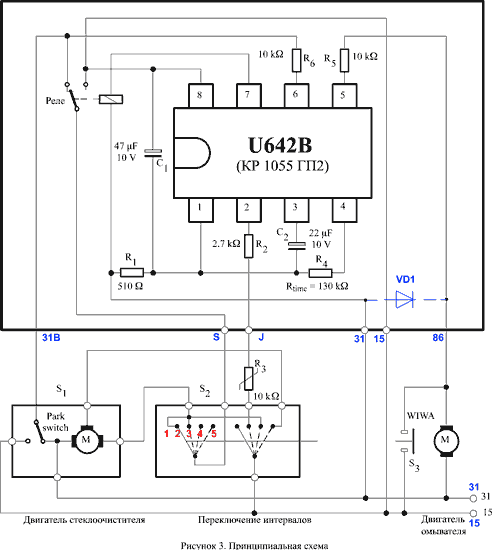

Вот оно
его схема
итак необходимо переделать реле так чтобы оно выдавало управлющий сигнал — а не +
вот такая схема

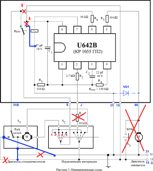

вообщем по порядку:
точка А — это надо отрезать контакт реле от + питания реле и соединить с минусом питания реле
точка В — это пришлось отрезать для правильной работы таймера, подозреваю что без этого реле не будет делать три маха, не стал проверять, забыл.
чуть ниже зачёркнут резистор, он там не нужен, он для плавного программирования задержки или дискретного, обойдёмся без него, будем управлять стандартными органами, справа зачёркнут насосик брызгалки, я уже сказал там меня всё устраивает, трогать не буду. Снизу переделал схему как у меня подключен мотор на +, делал на скоро не судите строго =)

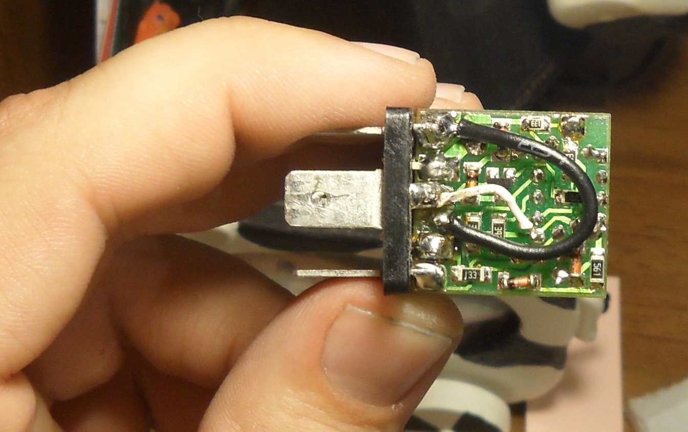

вот фото уже сделаного реле
а вот что к чему
Соответственно в точке А красными линиями обозначены места разреза в точке В так же, синий полоской отмечен проводок который пришлось припаять так как дорожку я разрезал, чёрным проводком соединил контакт с минусом, он тоже обозначен. Вуаля! Всё работает и программируется, проверенно в стендовых испытаниях, осталось испытать в полевых условиях на авто об этом ещё напишу
