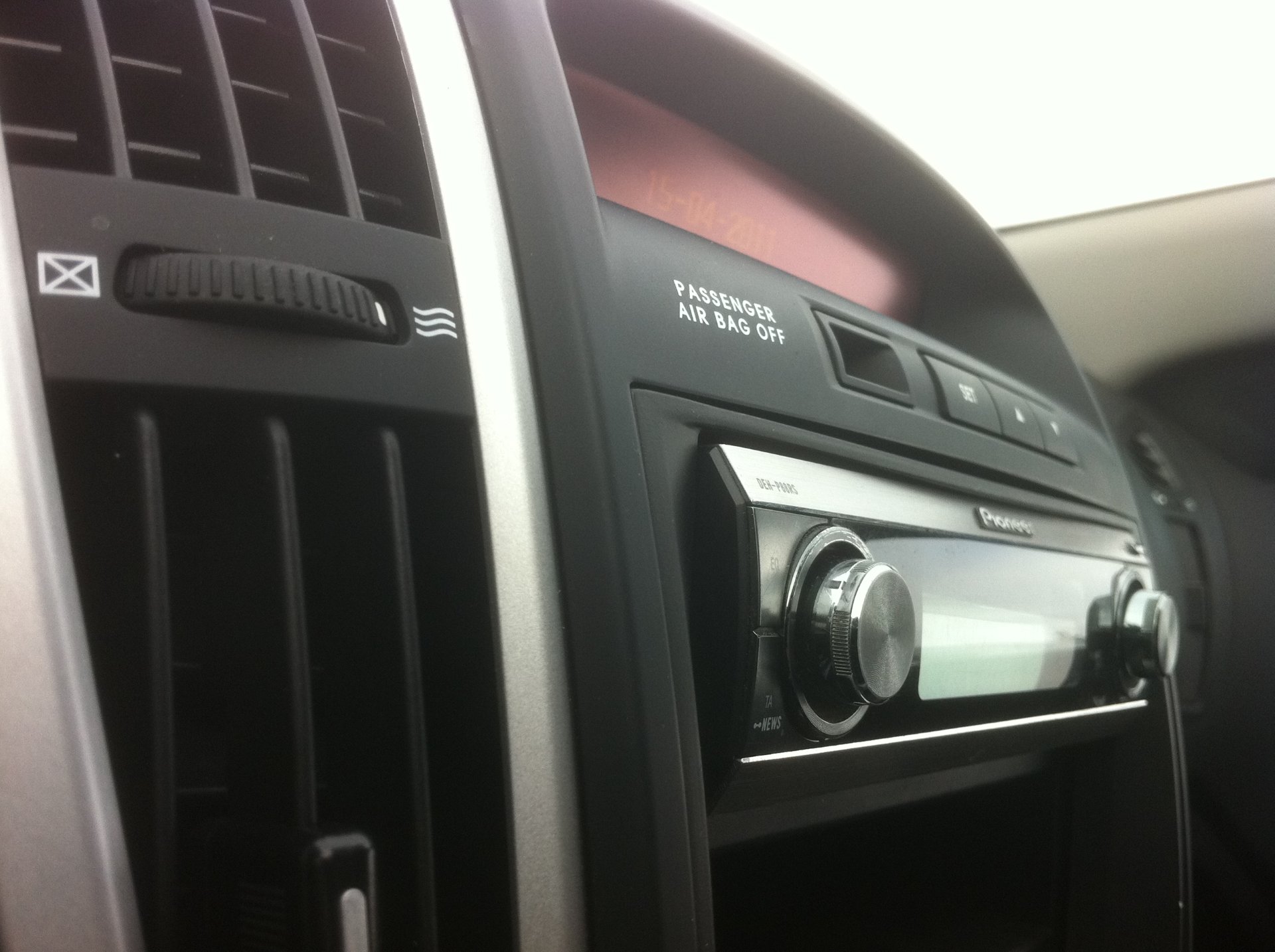

Поменял родную магнитолу на Pioneer P88RS + CD-UB100 и подключил саб JBL GTO1260BR через усилок Magnat Rock Mono 1000. Ну и конденсатор ещё Mystery MCD-10. Всё это у меня осталось от предыдущей машины.
Проводку тянул как и большинство: межблочники под правым порогом, силовой — под левым порогом через крыло.
Рамку и переходник для антенны заказывал в Москве у "Q" с ceedclub.ru
Адаптер для кнопок на руле заказывал в инет-магазине вот такой: MFD207UN-DIP фотка на сайте производителя
www.zexma.com/products_pictures/UN-DIP_Large.jpg
Подключал, как было замечено в соответствующей теме в ceedclub`е, не по схеме производителя.
Провод: покупал самый дешёвый в АудиоМаг`е за 50 руб/метр — обмеднённый алюминий.
P.S. Сначала казалось, что родные колонки и без саба нормально качают. После установки саба выяснилось, что басов по сути у колонок нет вообще :)

если сильно нужен, то можешь заказать. Считаю этот адаптер самым лучшим из универсальных (нет сообщений о том, что он к какой-то магнитоле не подошёл)
мм круто) я хочу просто 2 дин магнитоллу альпайн) и охота чтоб кнопочки работали! слушай а потом стоковую магнитоллу же можно вернуть на место и след установки универсального адаптера скрыть)
Вообще никаких проблем. Если ты конечно панель пилить не будешь и провода резать

Свою рамку продал. Переходник на антенну нужен, т.к. родной разъем только к штатной голове подходит.

Класный саб, JBL вообще славятся своим глубоким басом, только не понял зачем кондер его ведь ставят если в системе 2 и более усилков ?
Задача конденсатора — на басовом пике сглаживать просадку борт.сети. В принципе, как советуют грамотные spl`щики, вместо кондера лучше купить силовые провода 0 AWG :)
Кстати да у меня на большой громкости приборная панель моргает,
Конденсатор должен помочь. Толстые провода тоже
На конденсатор, денег нет, а сила действительно тонкая из набора Мистери.
У меня тоже тонкая, но я больше 300 Ватт не качаю и кондер на 1фарад всего, ничего не моргает

2DIN с процем дорого будет. А щас у меня денег нет вообще ни на какую магнитолу. Всё, как я уже говорил, от прошлой машины. А идеально в ceed`е смотрятся только родные магнитолы. Остальные 2DIN всё равно через эту же рамку ставить.
