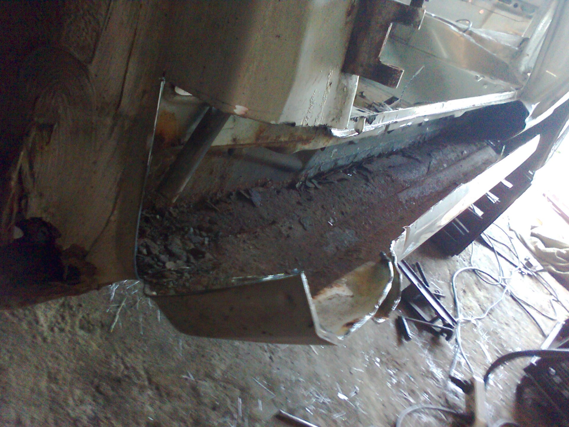

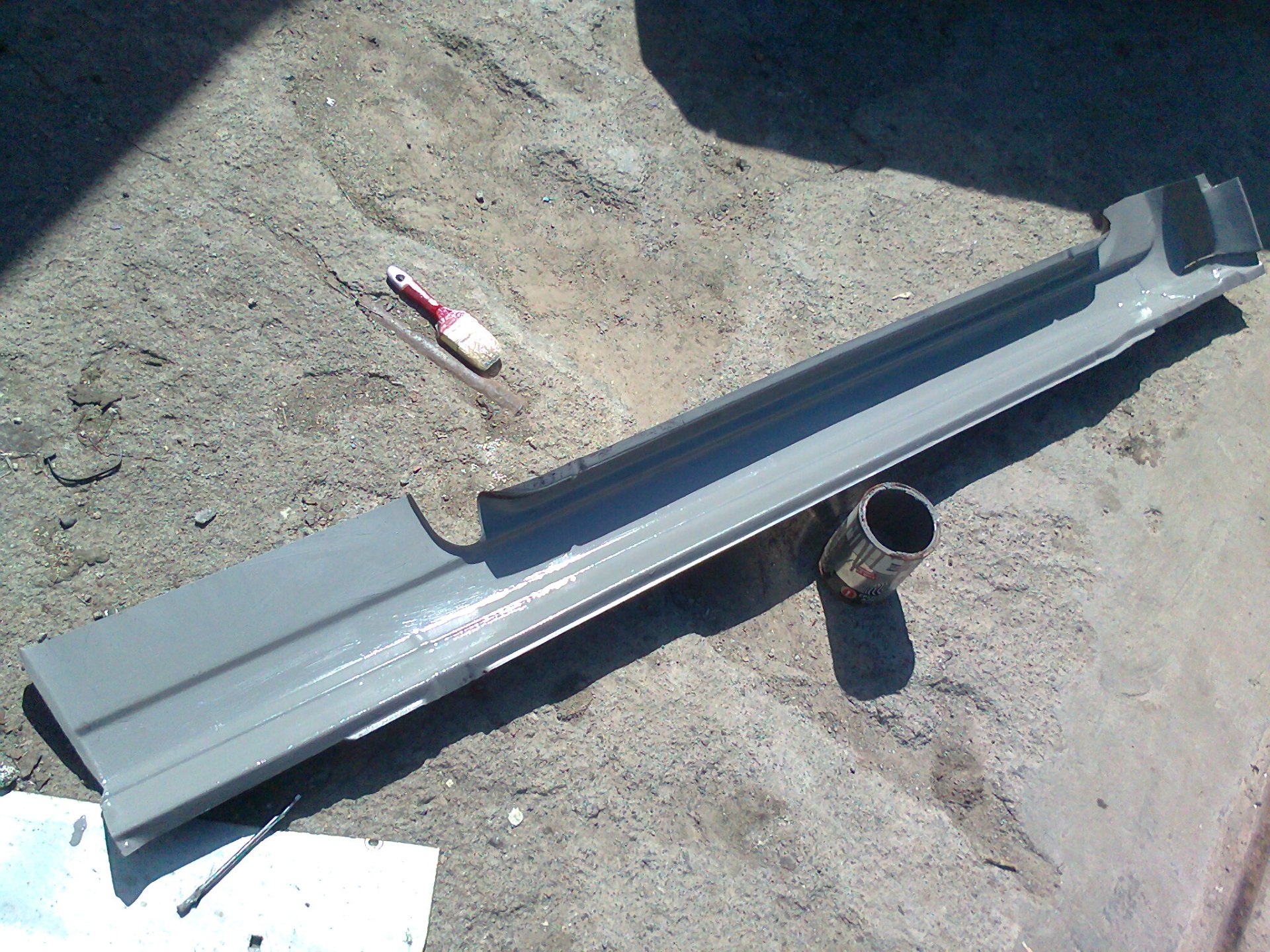

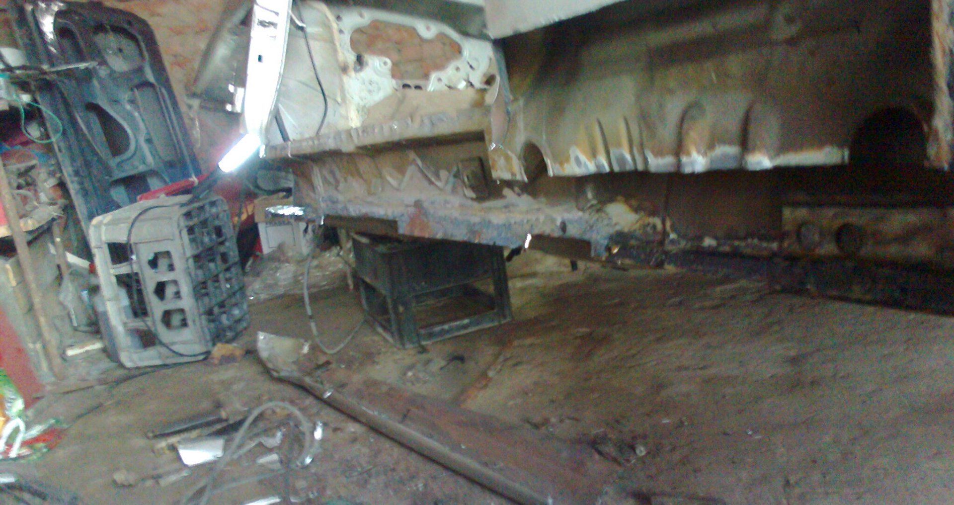

прибарахлился левым порогом
сразу и загрунтовал в два слоя изнутри, а потом и ещё разок для надежности

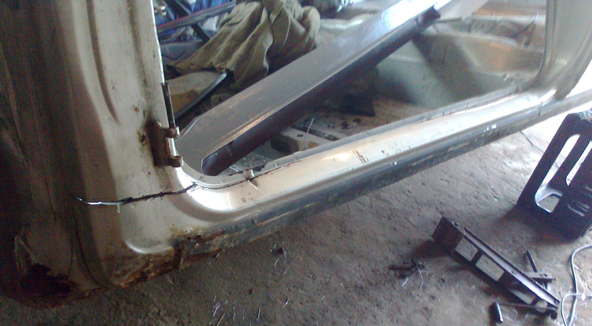

отрезаем

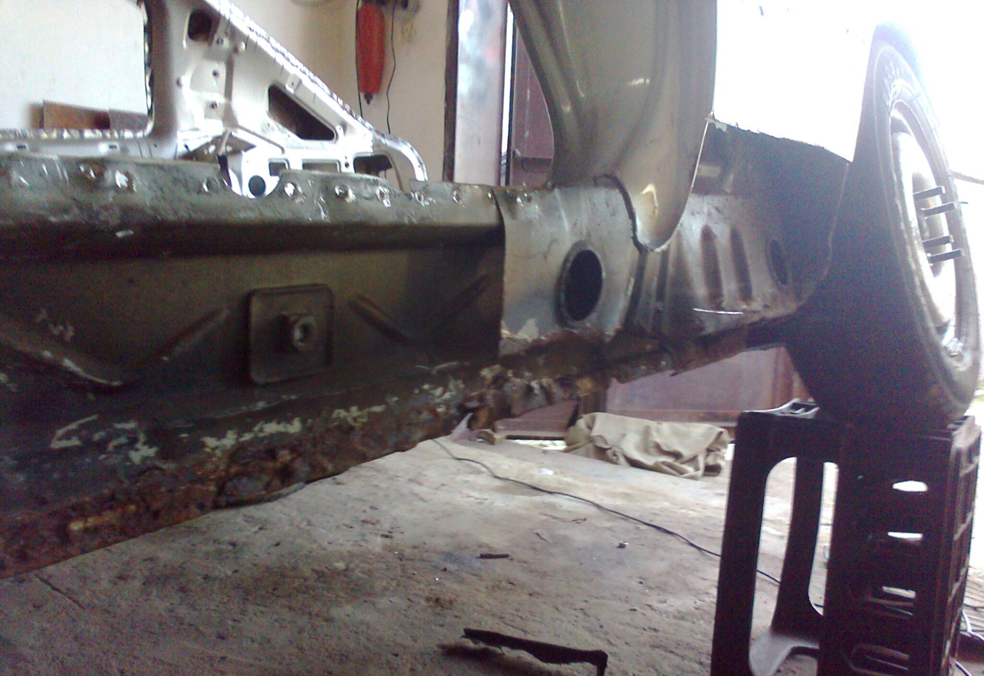

пипец подкрался незаметно, но видел был издалека…

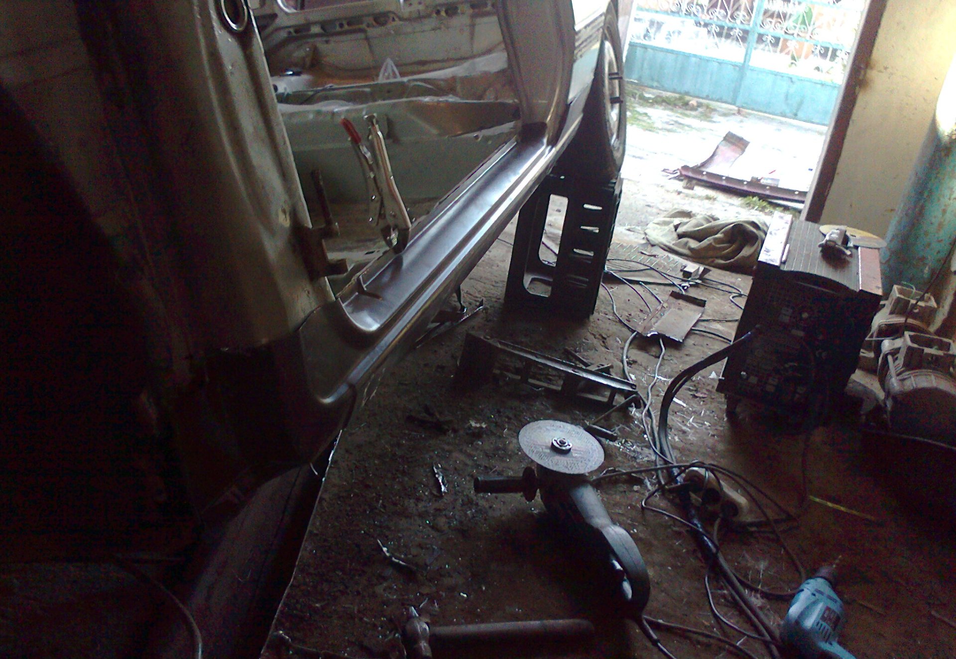

а я ещё думал — стоит ли трогать заднюю половину порога…

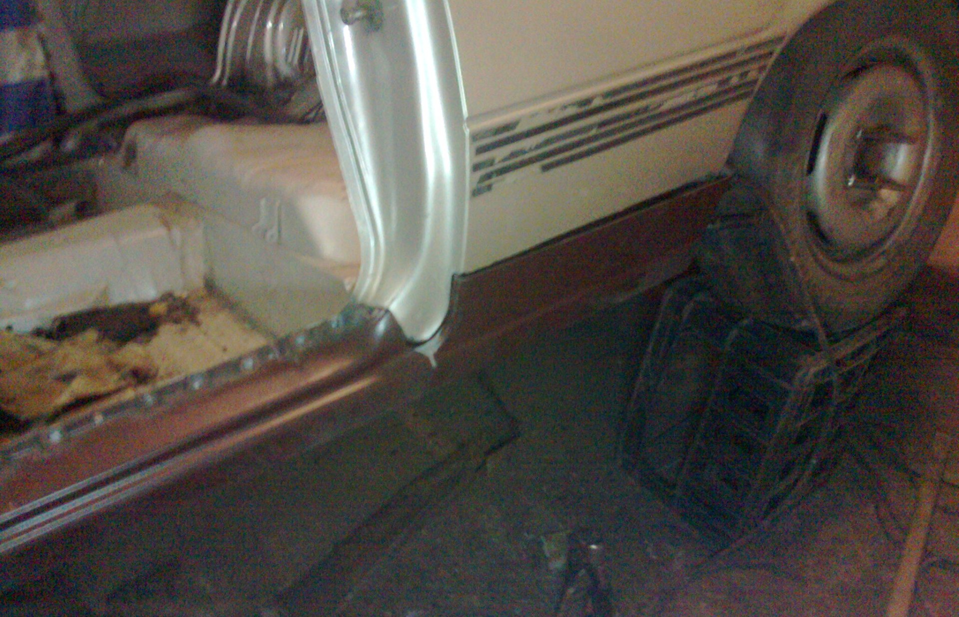

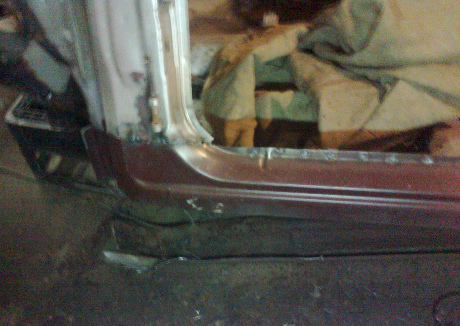

ну и накинул чтобы посмотреть как оно будет
секс в позе "Виндиабло сбоку"

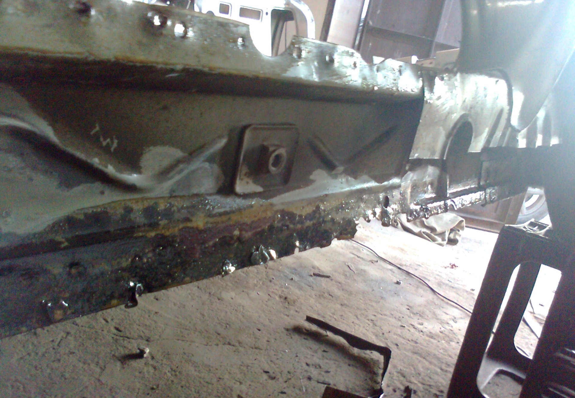

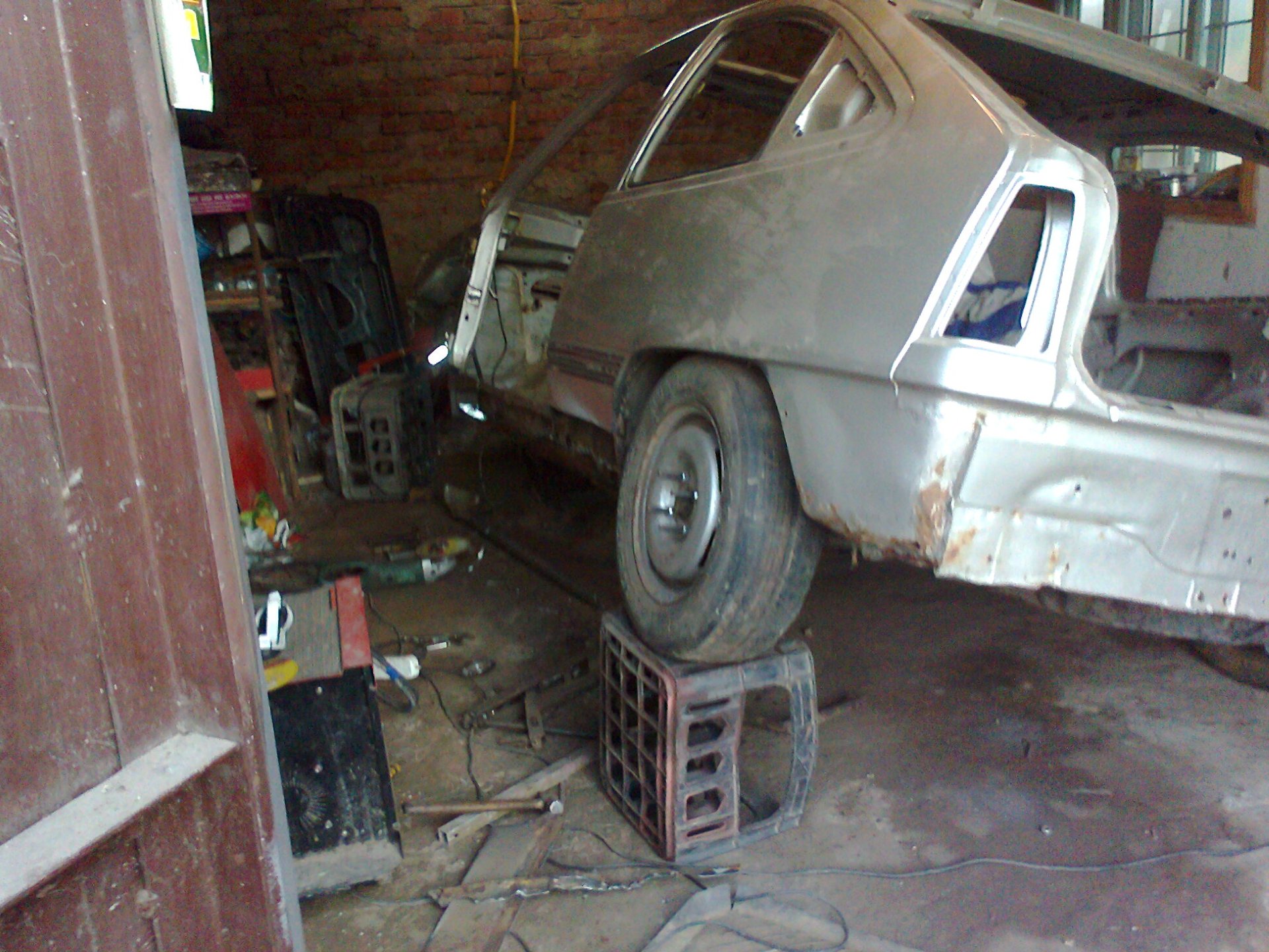

ржавчины многовато. есть сплошные дыры…

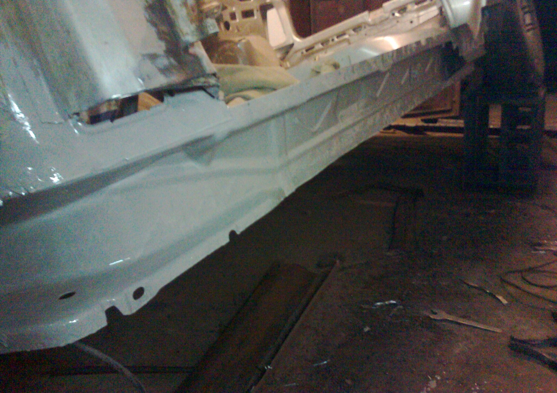

повырезал гниль

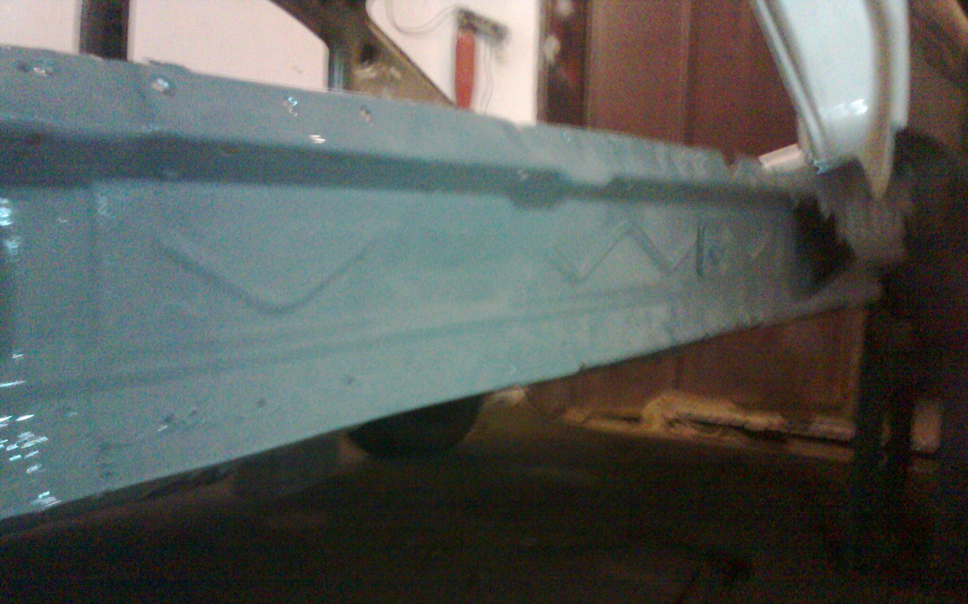

вычистил, залил преобразователем и закрасил

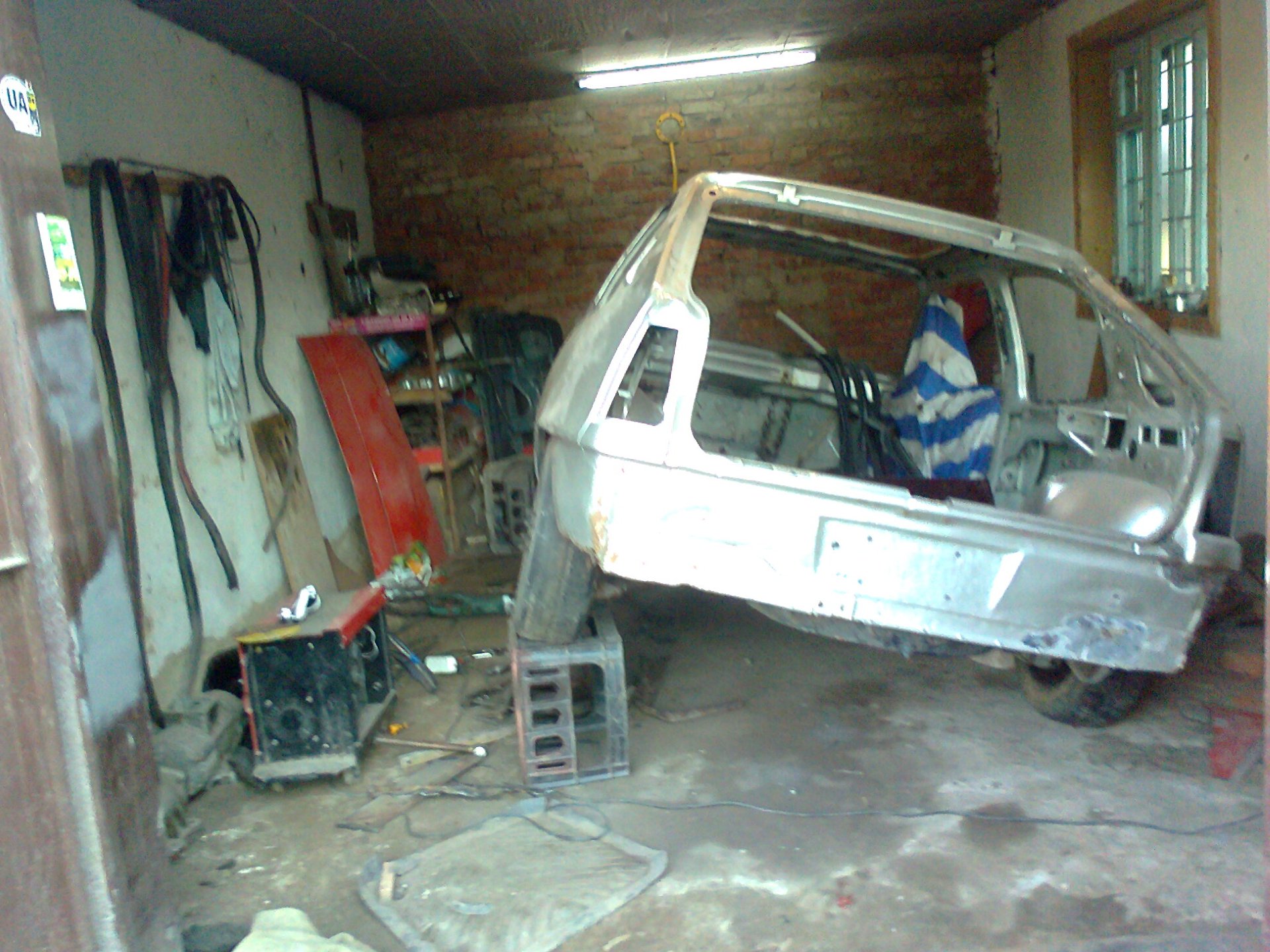

засверлил порог и приварил его на место. сади спецом оставил, крыло будет расширятся, и вероятно его придется высверливать
