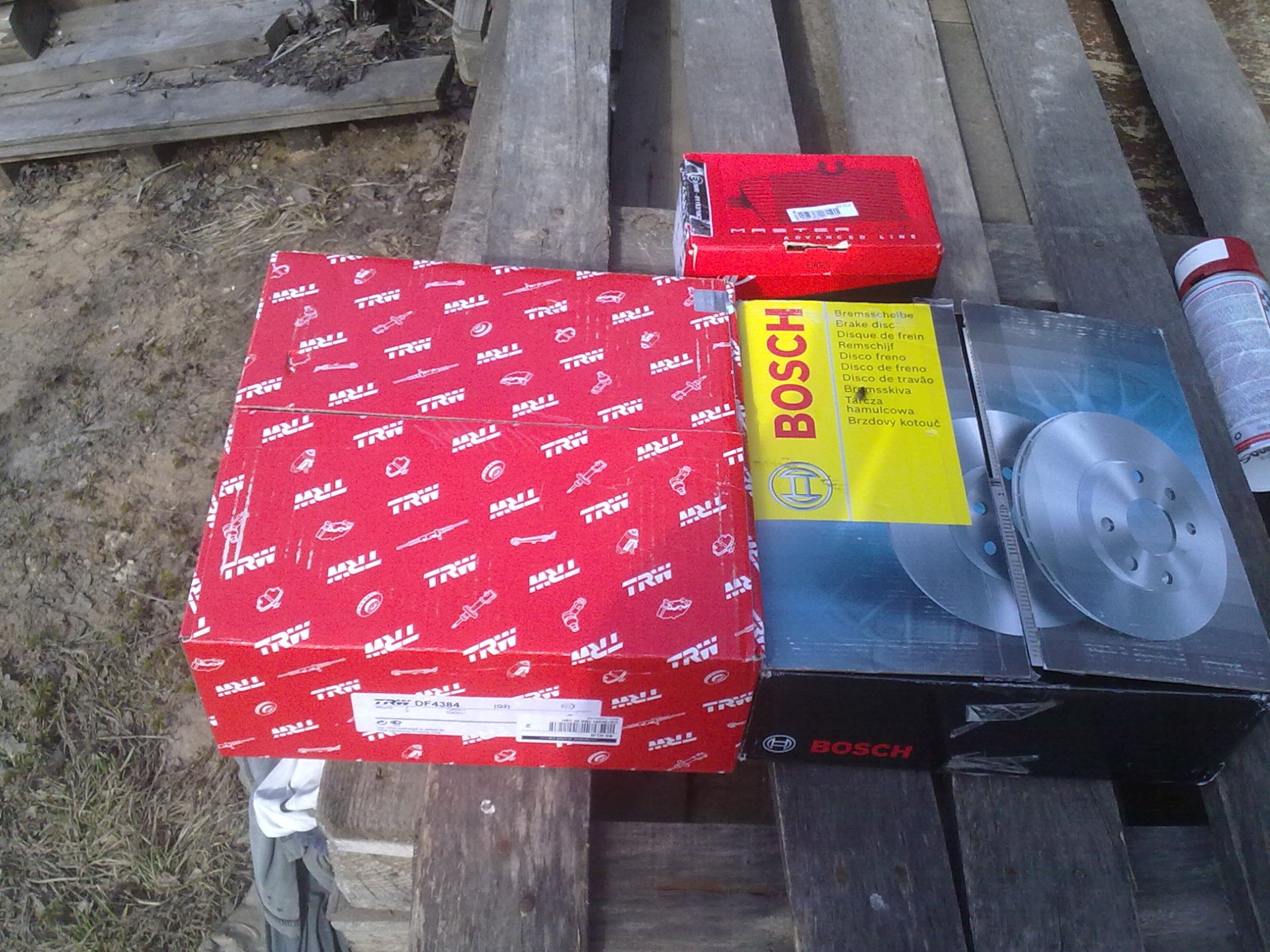

Наконец получил с экзисста свои тормозные диски)
перед — TRW, зад — Bosh, передние колодки — Remsa.
И сразу же побежал инсталировать.

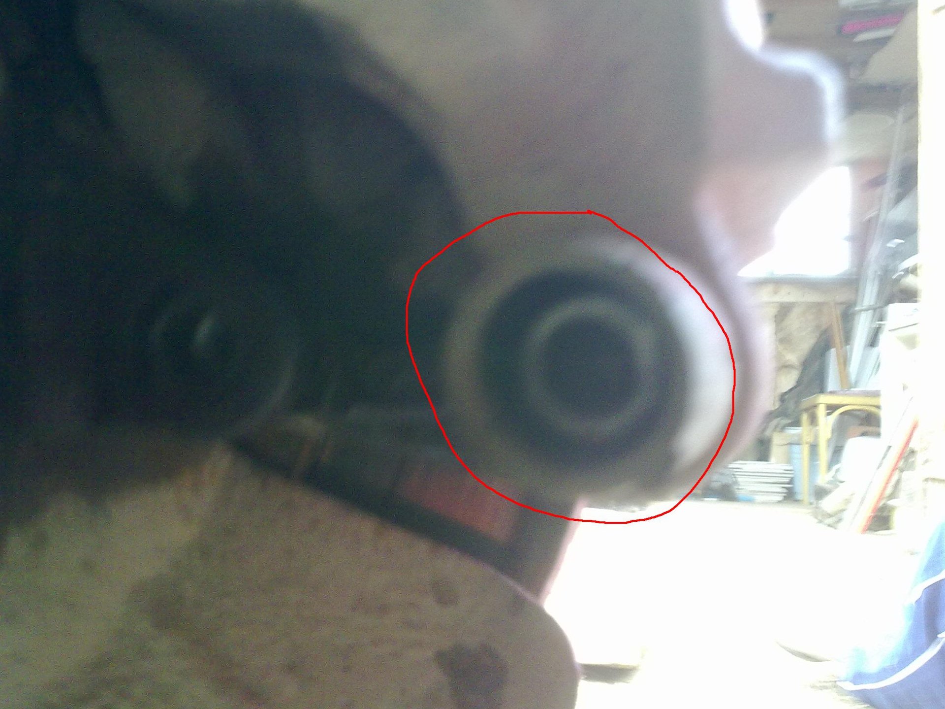

2.Сзади, на плавующей скобе снимаем 2 резиновые заглушки, под которыми находятся болты под шестигранник на 7мм
3. Снимаем плавующую скобу

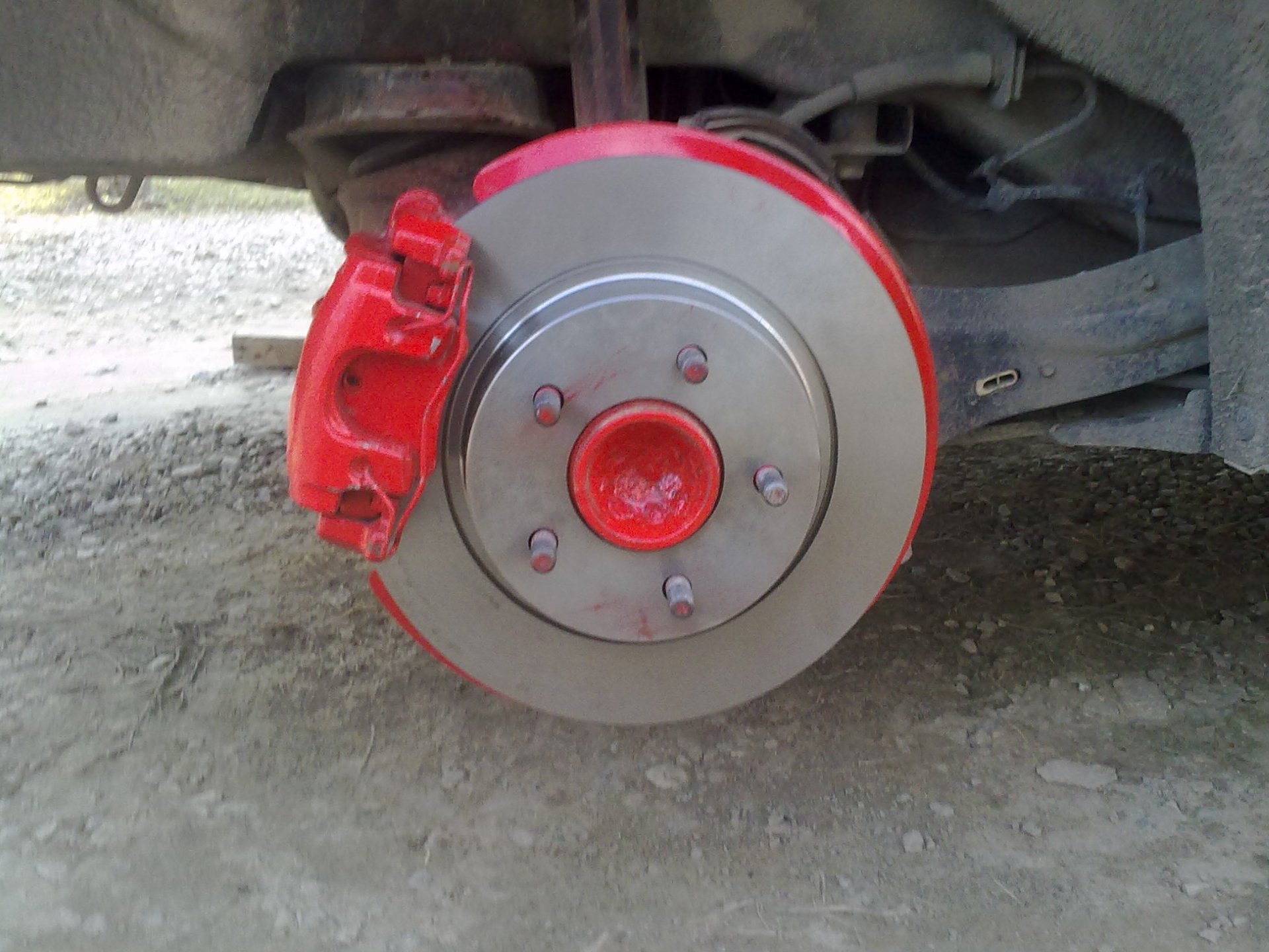

Сборка осуществляется в обратном порядке. В конечном итоге имеем
Результатом я остался доволен — сразу уменьшился тормозной путь, перестало бить руль при торможении на скорости около 100км/ч. Всё таки за тормозами необходимо следить граждане))))
