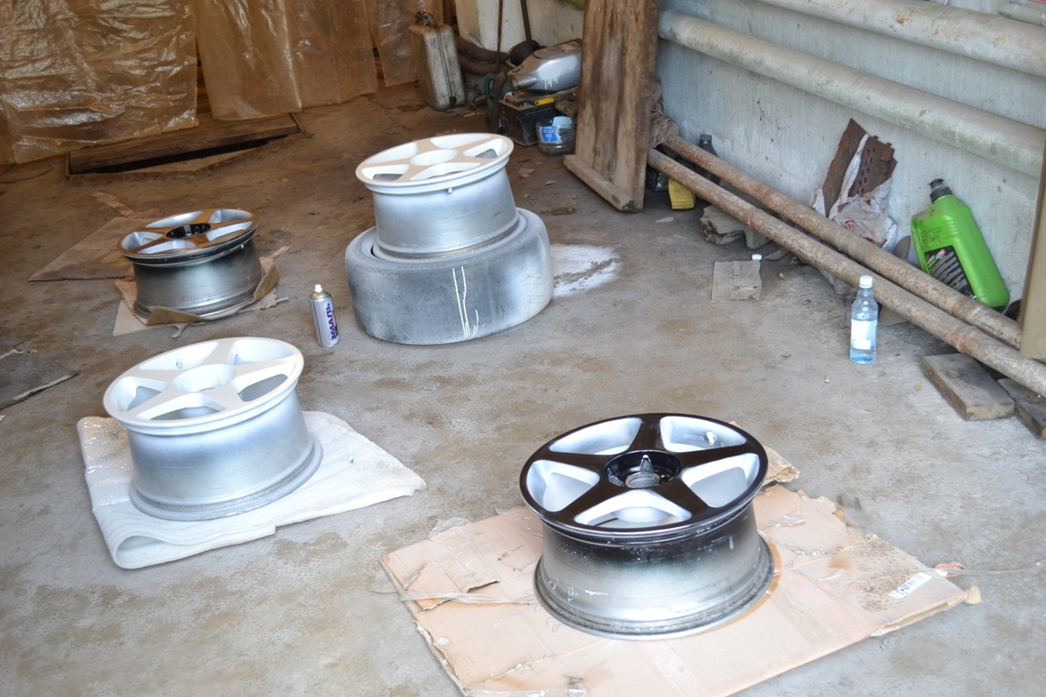

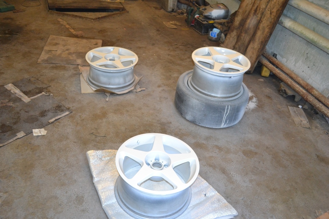

Несколько дней я болел, но вот к выходным немного отошел. Купил 3и балона краски, шкурки и в гараж. Решил все таки для начала покрасить в белый цвет. в родной тойотовский белый 040.

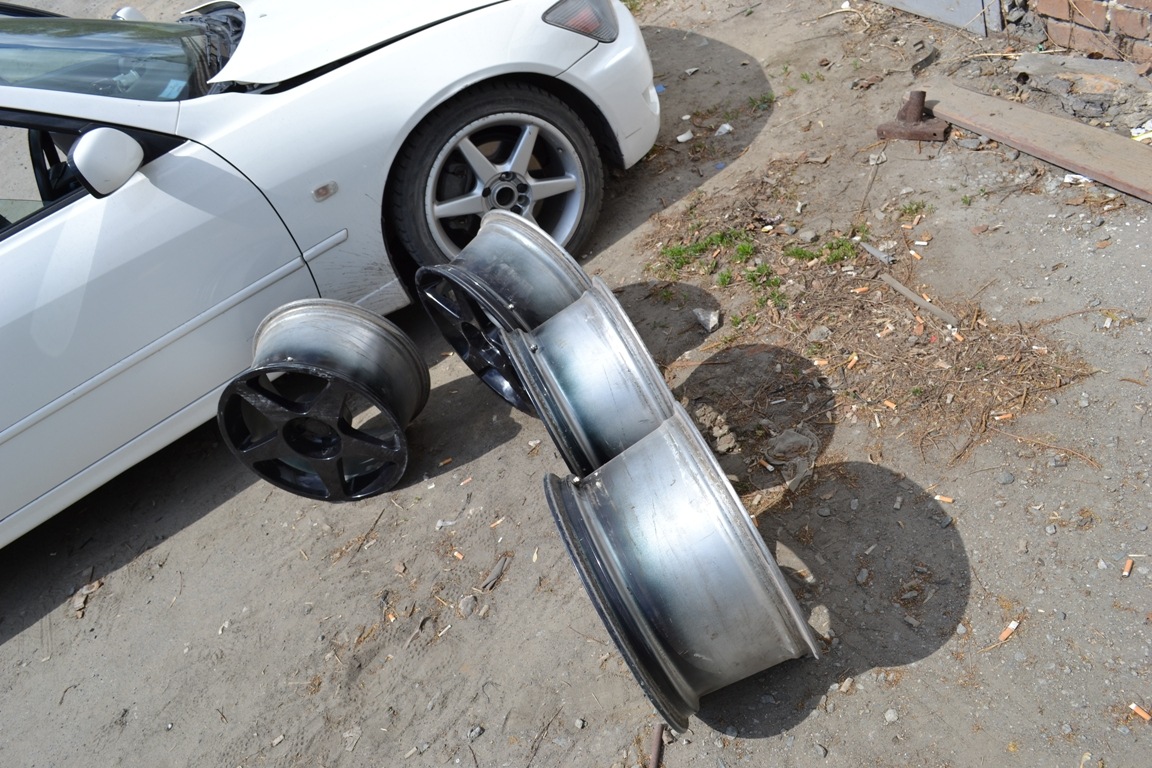

Распоковал диски

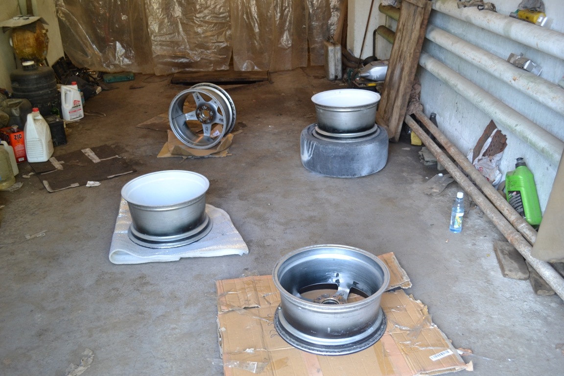

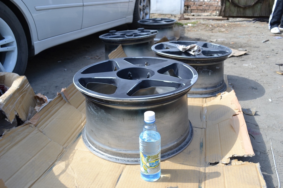

Взял шкурку на 600 и начал матовать. Более крупные зарапины и сколы 360ой тер.
Прошло около 3х часов — заматовано 3и диска (подзапарился однако тереть)
Прошло еще немного времени, заматовал все и обезжирил уайтспиритом

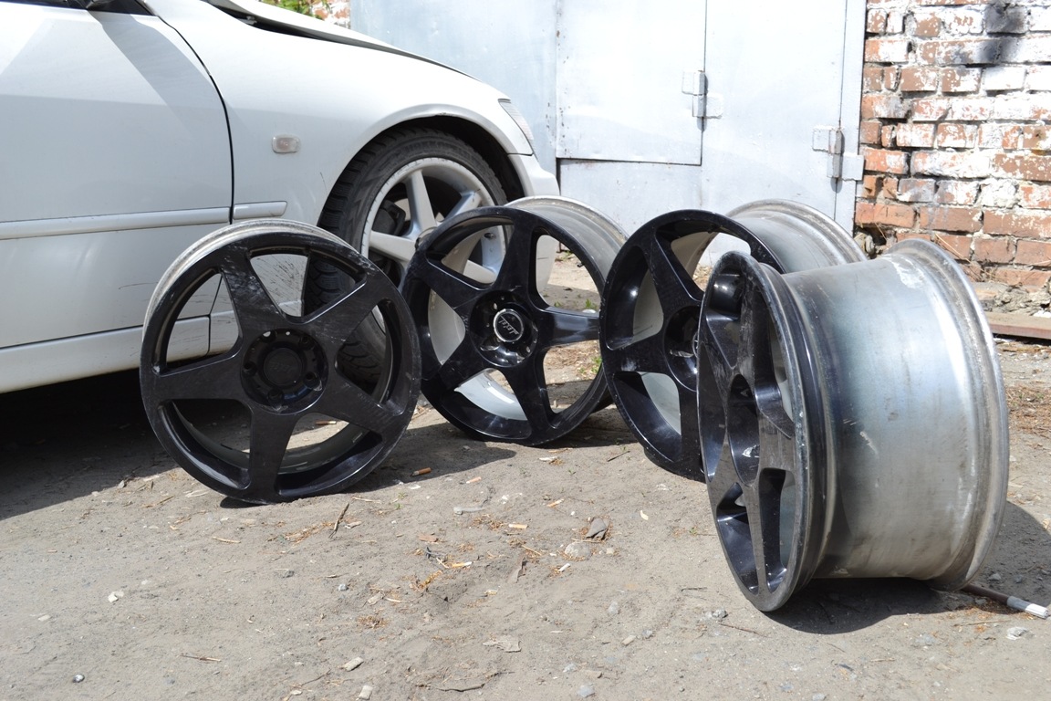

Почему то решил ни чего не грунтовать, а дуть сразу краской. Взял балон и вперед на покраску кастрюлек!
спустя пару десятков минут и нескольких перекуров
И тут… блииииннн… заканчиваются все 3и балона краски =( Ё-маё…
В итоге покрашены все диски изнутри, и с наружи только на пару слоев! как минимум не хватило еще балона, что бы дунуть еще хоть парочку слоев краски!

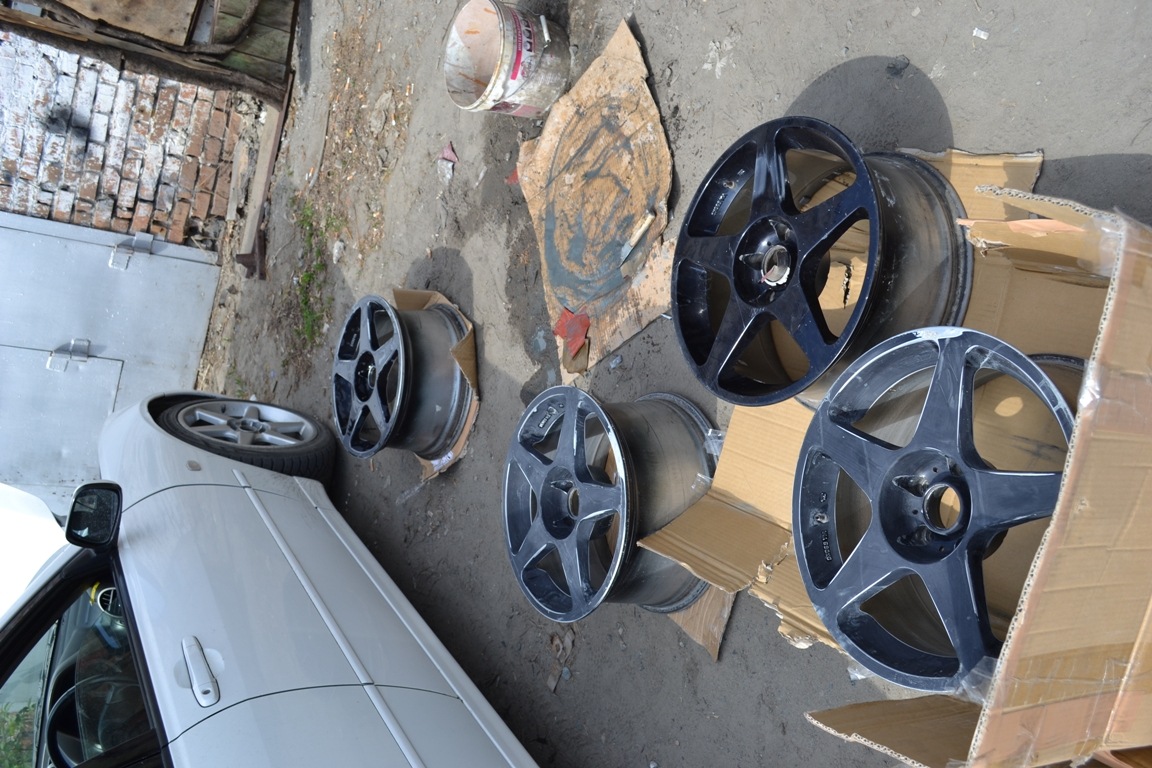

Завтра с утра поеду, попытаюсь найти такую же краску, и докрасить диски!
На этом 1 день покраски закончился. А уж как у меня получается судить вам =)
Буду рад, если вам понравится!

Здорово получается! Вот только не понял как ты вторую черную краску наносил на спицы и окантовку?
Ты не поверишь! Я НИ ЧЕГО НЕ НАНОСИЛ! =))
Это просто диск лежал на картоне и я его из нутри красил, а вот когда диск перевернул — вот тогда и получилась такая картина =)) (то есть, на лучи тупо не попадала краска, так как они лежали на картоне!)
ПС. смотри продолжение, скоро добавлю!
Гы! Прикольно! =)
Я всю хочу свои в 2 цвета покрасить. Вот именно так как у тебя получилось.
И что края переходов цветов ровные? И подтеков нет?
подтеков?! нет конечно, если был бы хоть один потек, то пришлось бы шкурить и красить по новой.
А край так то ровный, только бока которые в низ лежали, все равно не достаточно прокрашены!

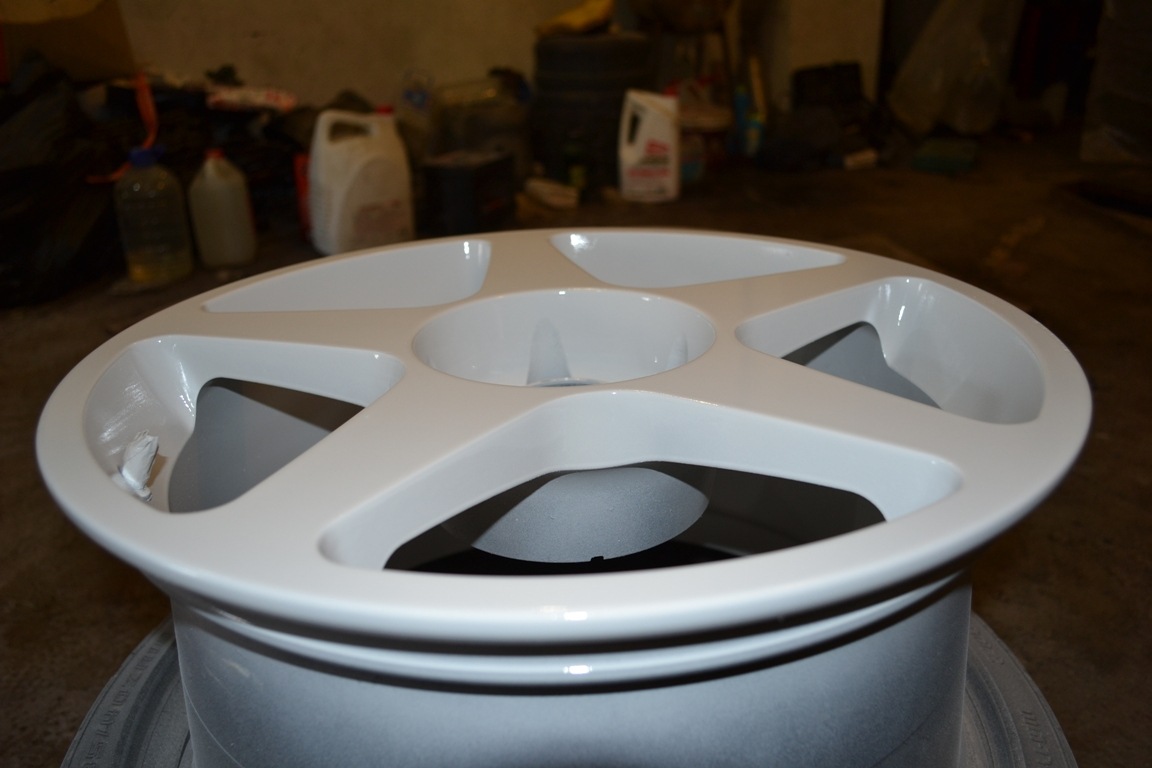

Ну, что так вроде не плохо получается, ща еще пару слаев краски и ваще отлично будет=)
ну вроде ни чего. надо докрасить, полернуть слегка, обуть резю и быстрее уже мерить на Теззу =)
