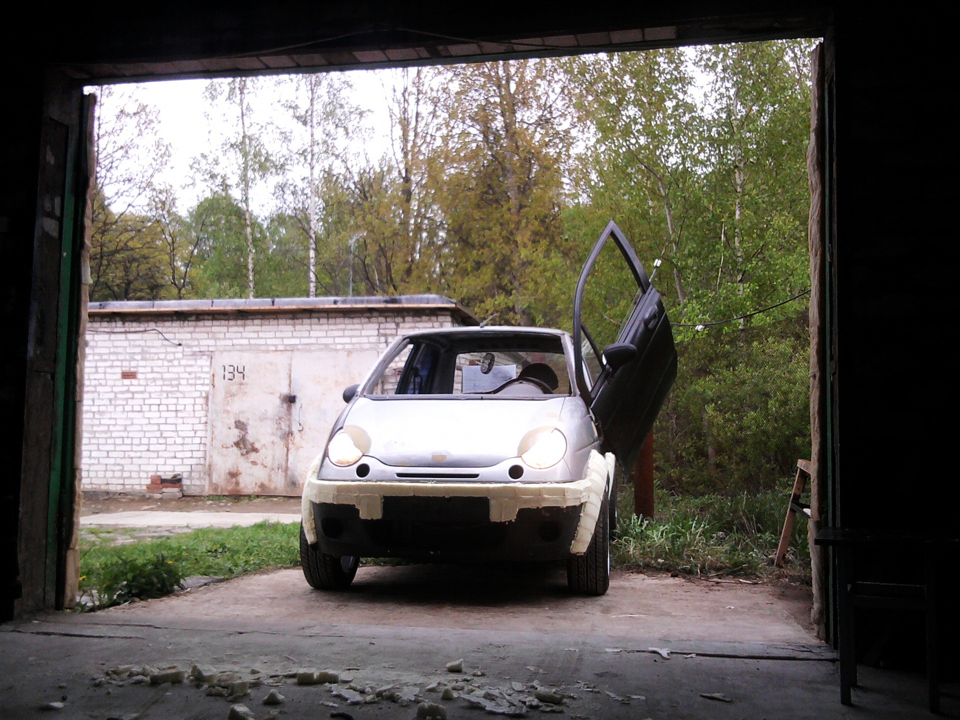

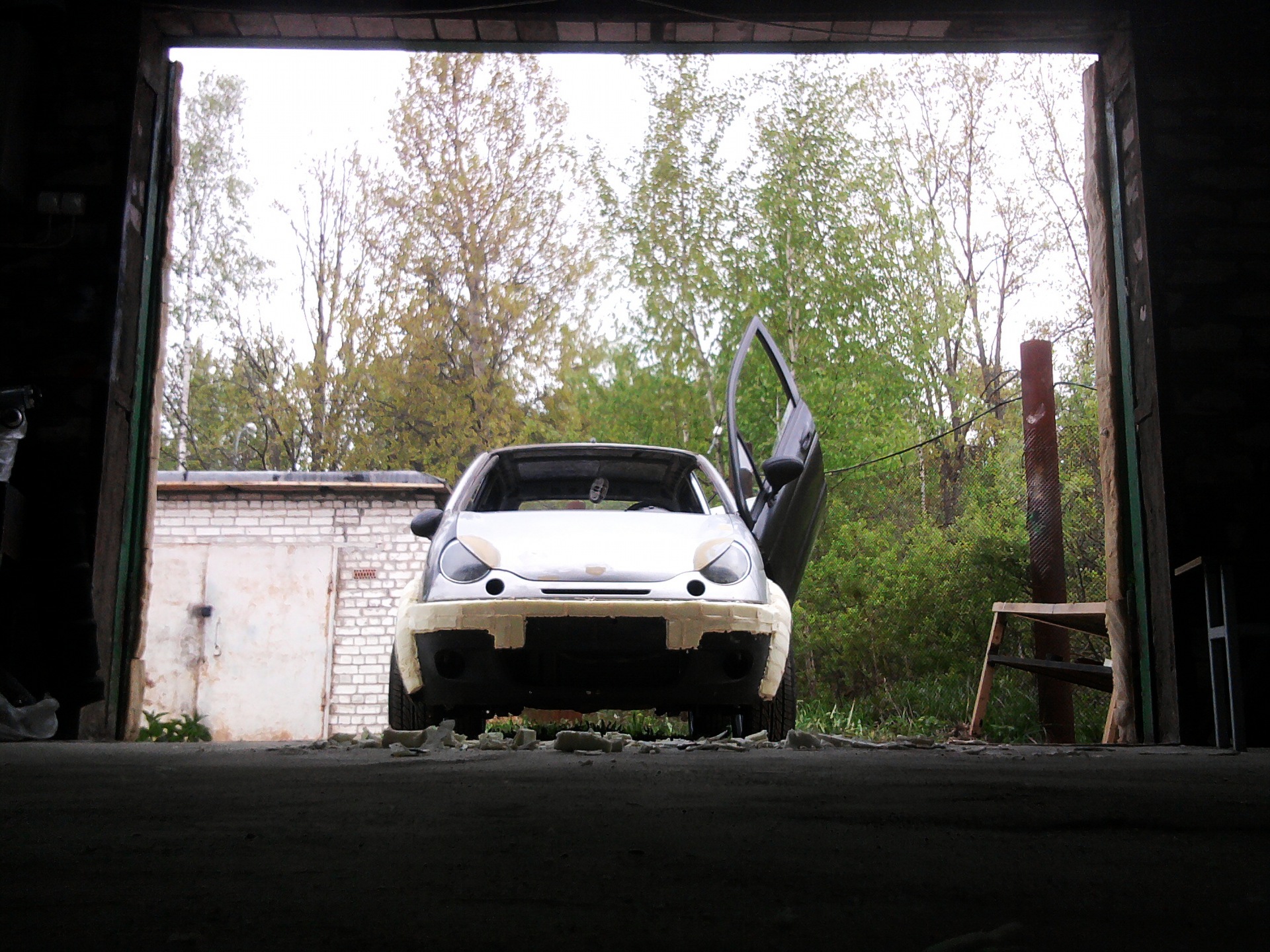

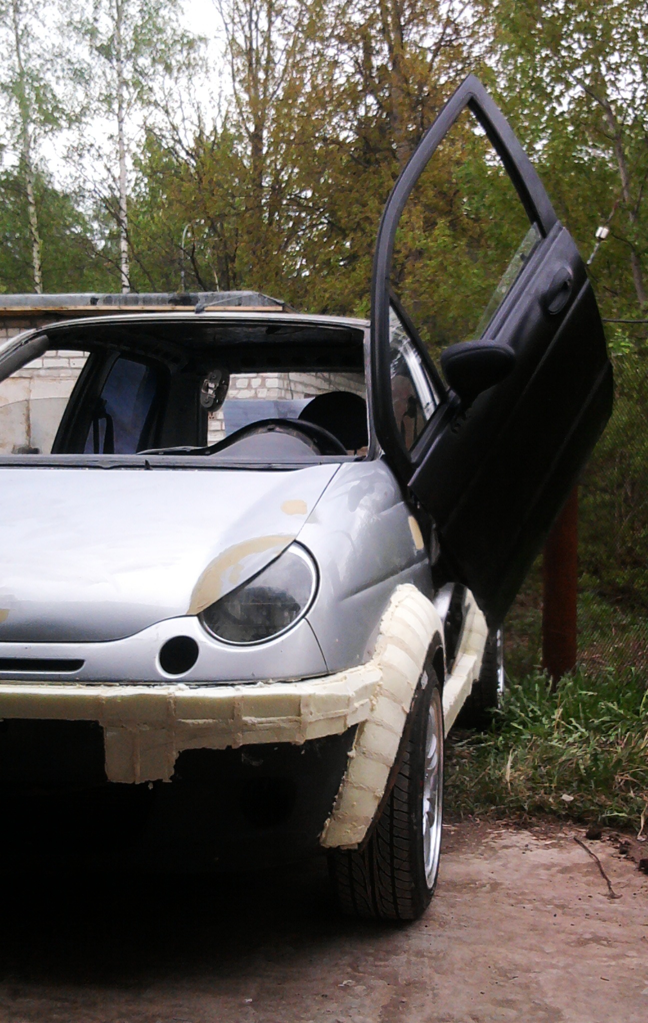

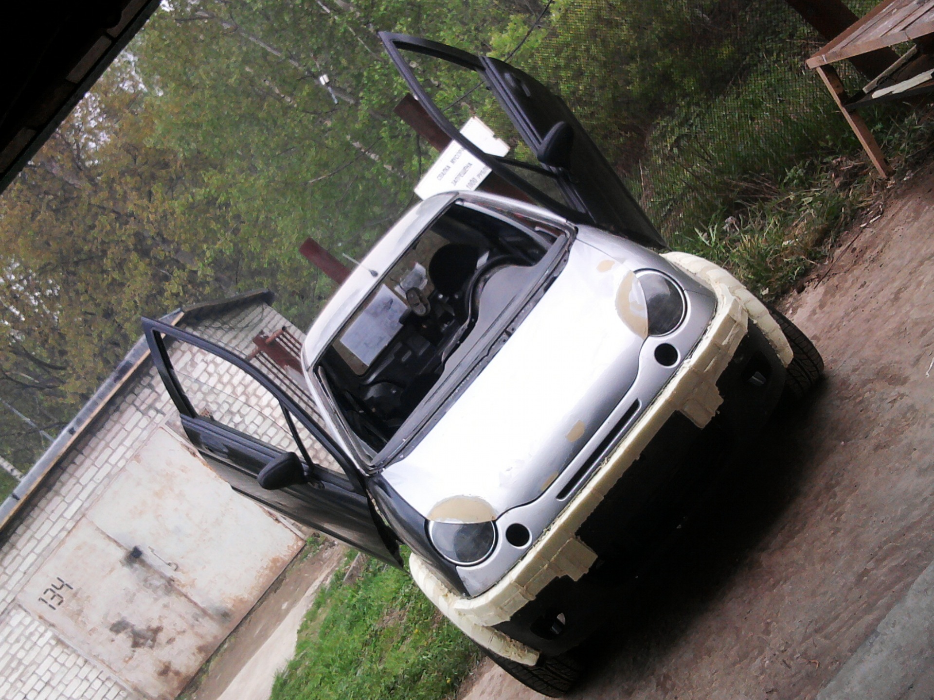

Приветствую!

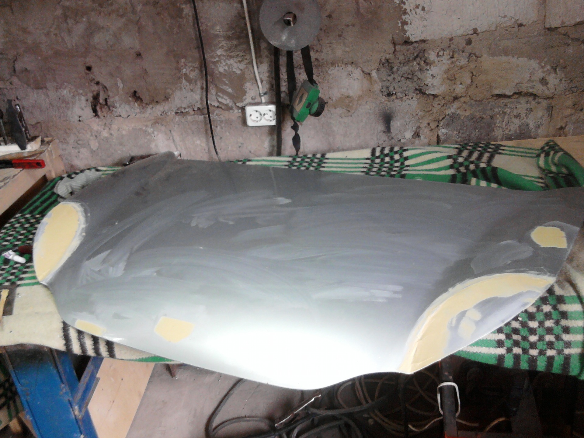

Между делом занялись капотом.

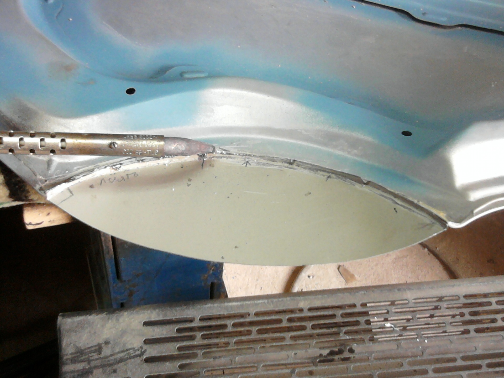

Сами ресници (будем называть их так) вырезали из старой двери.
После подгонок ПРИПАЯЛИ их к капоту и поставили несколько точек сваркой, с обратной стороны:
Далее начали шпатлевать
На данный момент выглядит так.в следующий раз пройдемся ещё одним слоем шпатлёвки

Привет. Как реснички подгонять и выгибал?
Я себе просто пластмаски купил и приклеил. Подробнее тут
www.drive2.ru/l/9960035/
Конечно не так круто но тоже ничего…
слушай а на кочке реснички фары не разобьют ?)
Собираюсь делать так же)
Расскажи где можно вырезать такой кусок.И как его подогнать, чтобы на фару не давил.
а то раз капот закрыть и фару разобьет.Или ты фару утапливал ?
Я вырезал ровную заготовку и потом уже выгибал её по форме капота, что бы фару не задевало)

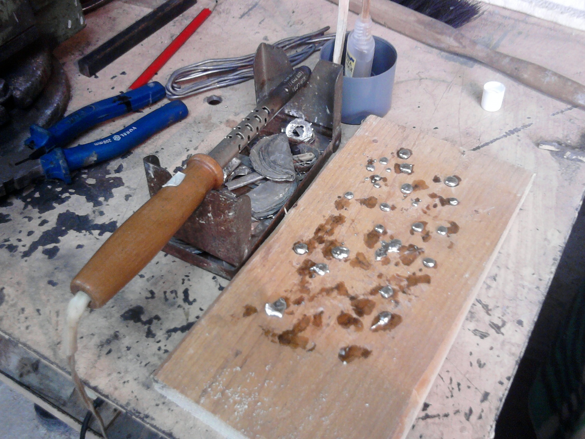

Отлично смотрится, припояли паяльником ? оО
Спасибо)
Да да, именно паяльником и оловом)
Руками не оторвать…
скока ват паяльник ? ОО
не знаю, какая разница? любой паяльник даже самый слабый плавит олово)
прохожу щель между капотом и ресницой с двух сторон оловом, и все, спаяно намертво :)
ну чтоб спаять железо, надо его прогреть, чтоб олово к нему прилипло
