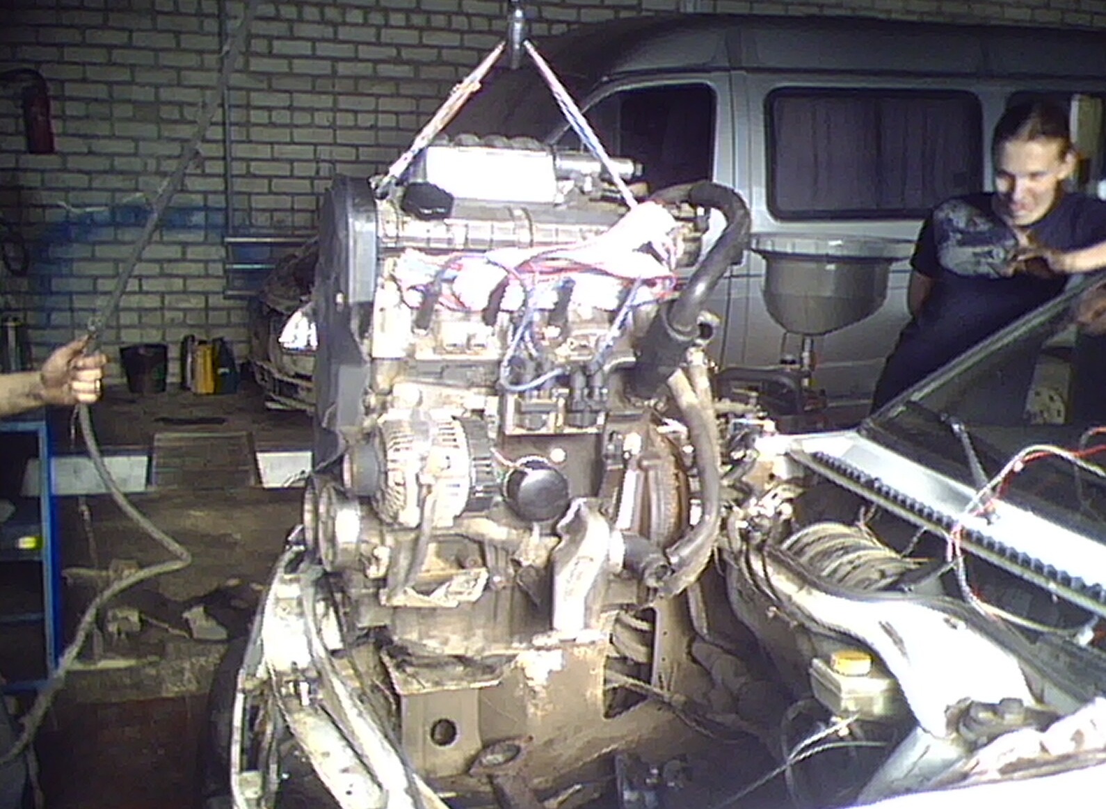

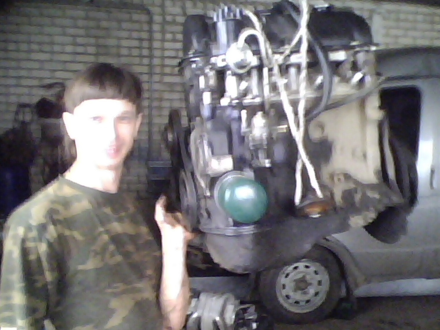

Вот настал долгожданный момент. Подготовительные работы закончены. Приступаем к трансплантации сердца. Сначала был изъят двиг -06.
Оказалось не так-то легко это сделать в отличии от реновского. Из-за шкивов, которые "прячутся" под площадкой на которой стоит замок капота, долго пришлось ворочать его по разным сторонам. Итак двигатель изъят…
Сколько простора для творчества…

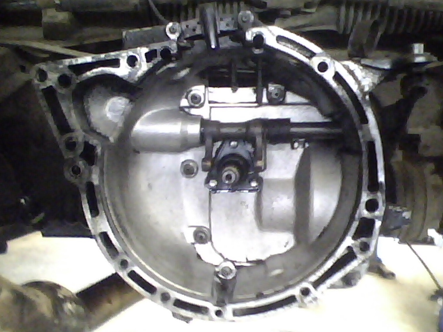

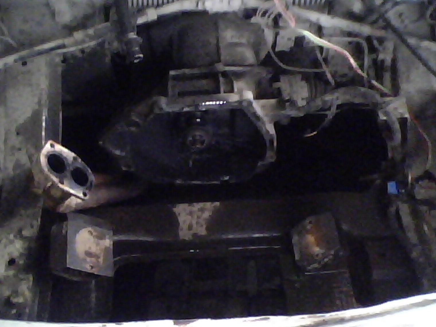

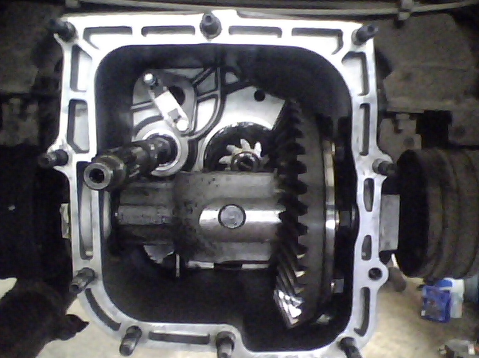

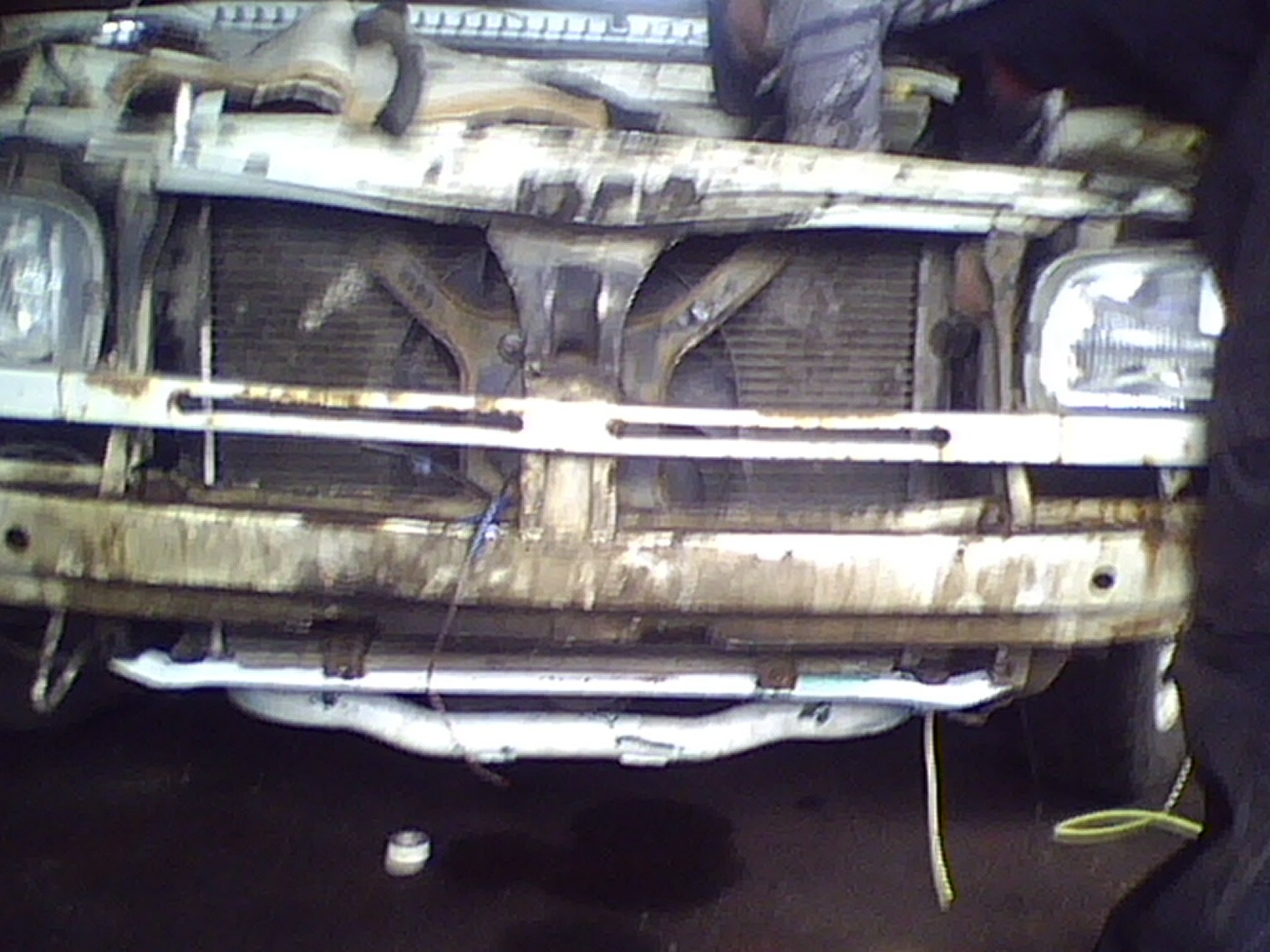

Для начала снимаем всю подкапотную проводку, коммутатор, катушку зажигания, провода ГБО (когда-то было ещё до меня), выхлопную систему и прочие лишние детали. Сняв подмоторную балку со стабилизатором, снимаем "колокол" или картер сцепления. Дальше братом было предложено промыть внутренности коробки бензином с распылителя. Результата порадовал.

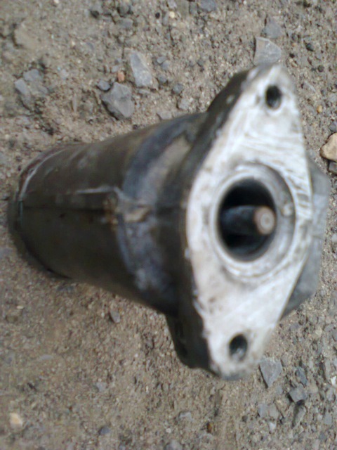

Тоже самое было сделано и с "колоколом".
Установлена подмоторная балка, стабилизатор с новыми "резинками". Можно пообедать. Ставим "новую" подкапотную проводку, можно было, конечно, и "срастить" старую проводку с моторным жгутом реношного двиг-ля, но лень было сидеть с прибором, вызванивать, и т.д. Ставим новые подушки двиг-ля и КПП…

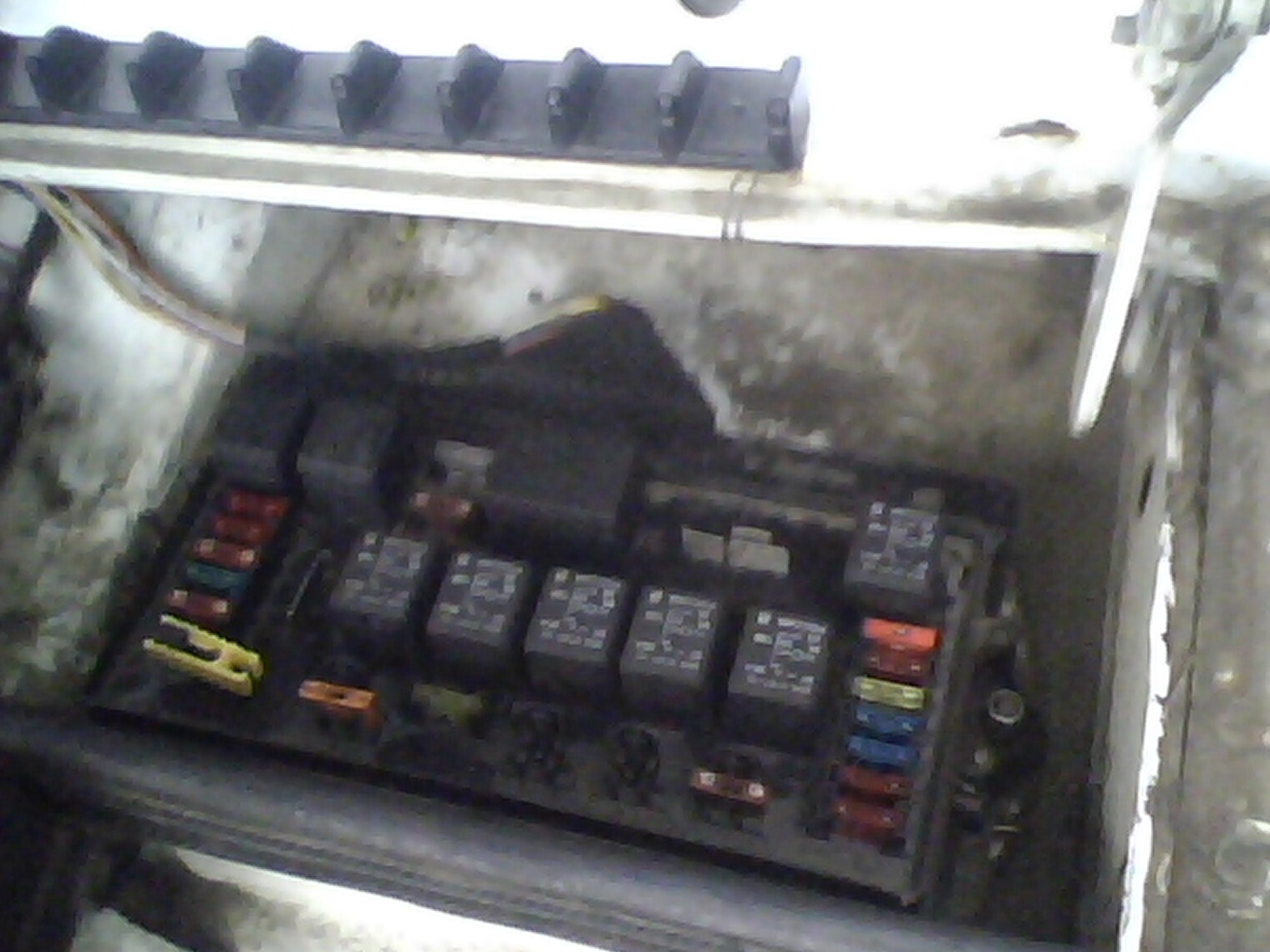

Ключ на старт!..не-а, не хотит…даже на приборке не горят нужные лампочки. Меняем блок предохранителей.
Вот теперь…ключ на старт! дрынь-дынь-дынь. ПОЕХАЛИ! В смысле завёлся всё норм. Глушим и начинаем собирать систему охлаждения.

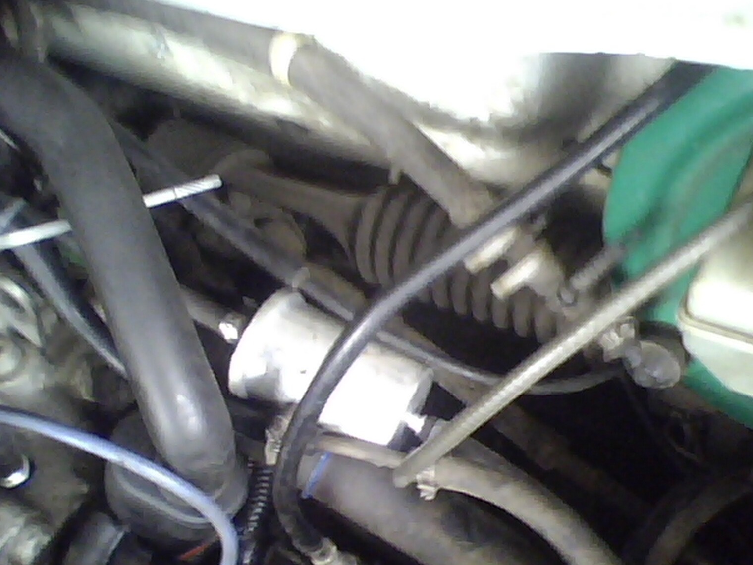

Кстати топливный фильтр был вынесен в подкапотное пространство,

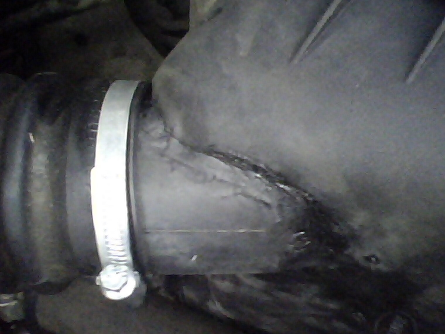

а корпус воздушного фильтра и сам фильтр от ВАЗ 2110.
