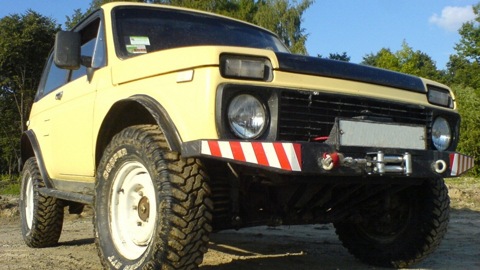

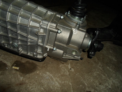

Передний мост
Решил все таки воткнуть самоблоку в передний мост. Преднатяг 5 кгс.м.

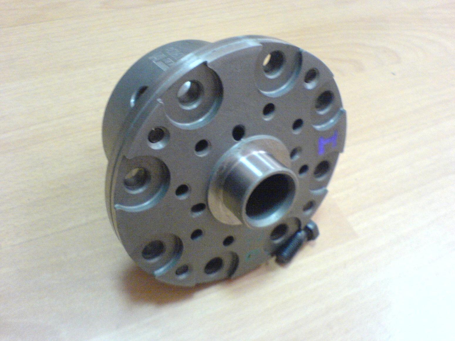

Задний мост

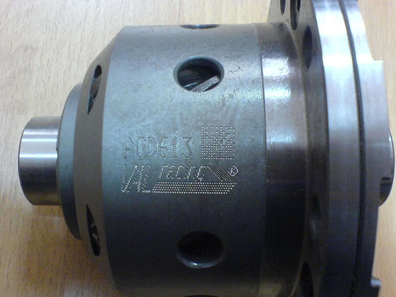

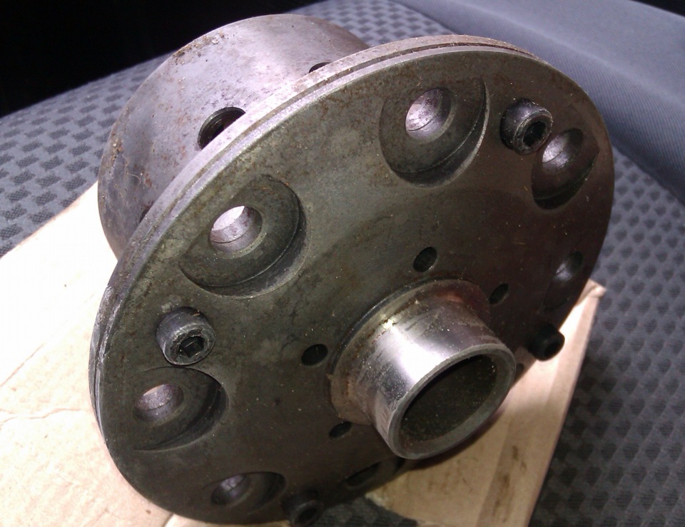

Вот и приехал самоблокирующийся дифференциал val-racing с преднатягом 6 кгс.м. (ACD613) в последствии перетянут на 10 кгс.м.
В комплекте самоблока, восемь болтов и инструкция — он же технический паспорт.

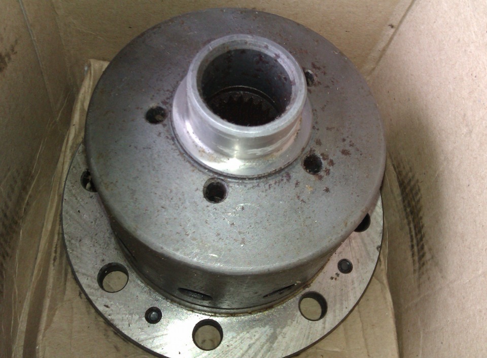

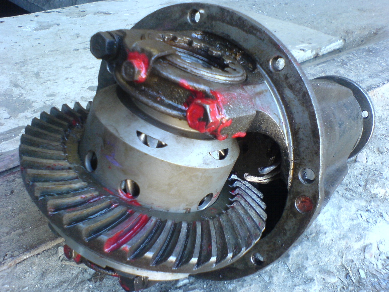

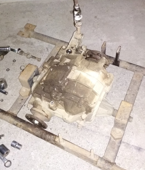

P.S.после пробега в 500км провел профилактическое вскрытие моста. Заодно решил увеличить преднатяг, отдал самоблоку мастерам, которые порадовали меня что в онной было всего 1.5 кгс.м. увеличели до 10 (сам наблюдал измерение), должно просесть до 8 кгс.м.

А чем именно регулируется преднатяг? И нужно ли после "подтягивания" заново регулировать зазор в ГП?
регулировка происходит путем демонтажа и разборки самой самоблоки. регулируется шайбами. ГП регулировать как бы надо, но поскольку снимается только ведомая шестерня, то при аккуратном демонтаже/монтаже можно достаточно просто поставить подшипники на те же места. главное поставить метки как стояли регулировочные пластины. потому опытные разбирают и собирают без дополнительных регулировок ГП.
