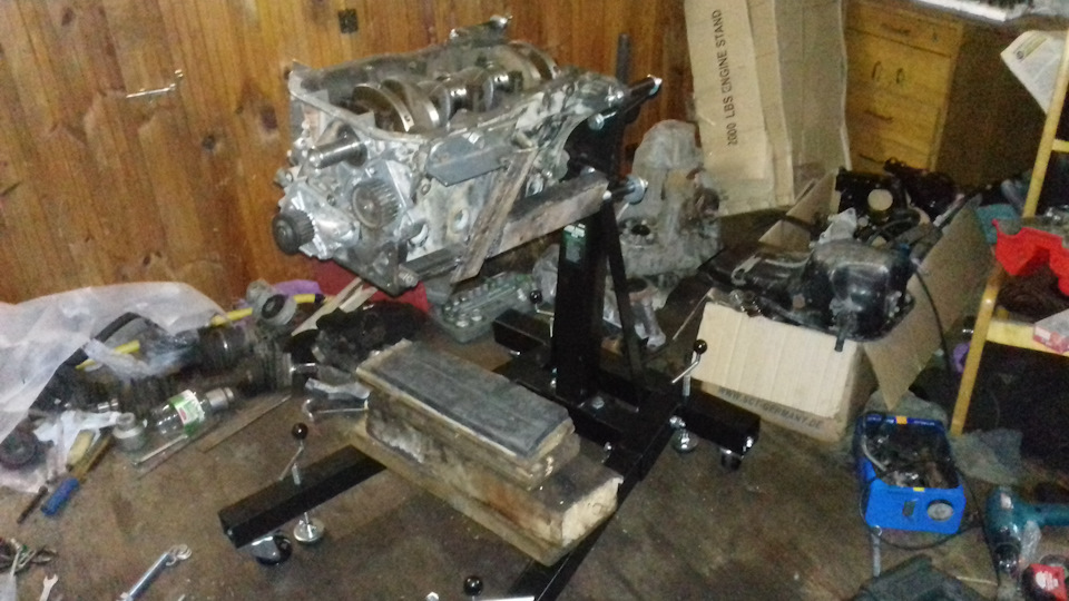

Пришло время выдоха.
Долго ждали.
В авенсис, кстати, 4х метровая труба влезает без проблем
Труба нержавейка 63,5 стенка 1,5
Фото скажут больше меня.
Штатный каталик перед обрезанием
Гофра 65*200
Ещё горячая
Начинаем ставить
Потом все будет красиво, ибо фланцы я смог забрать только после того как все сварили уже.

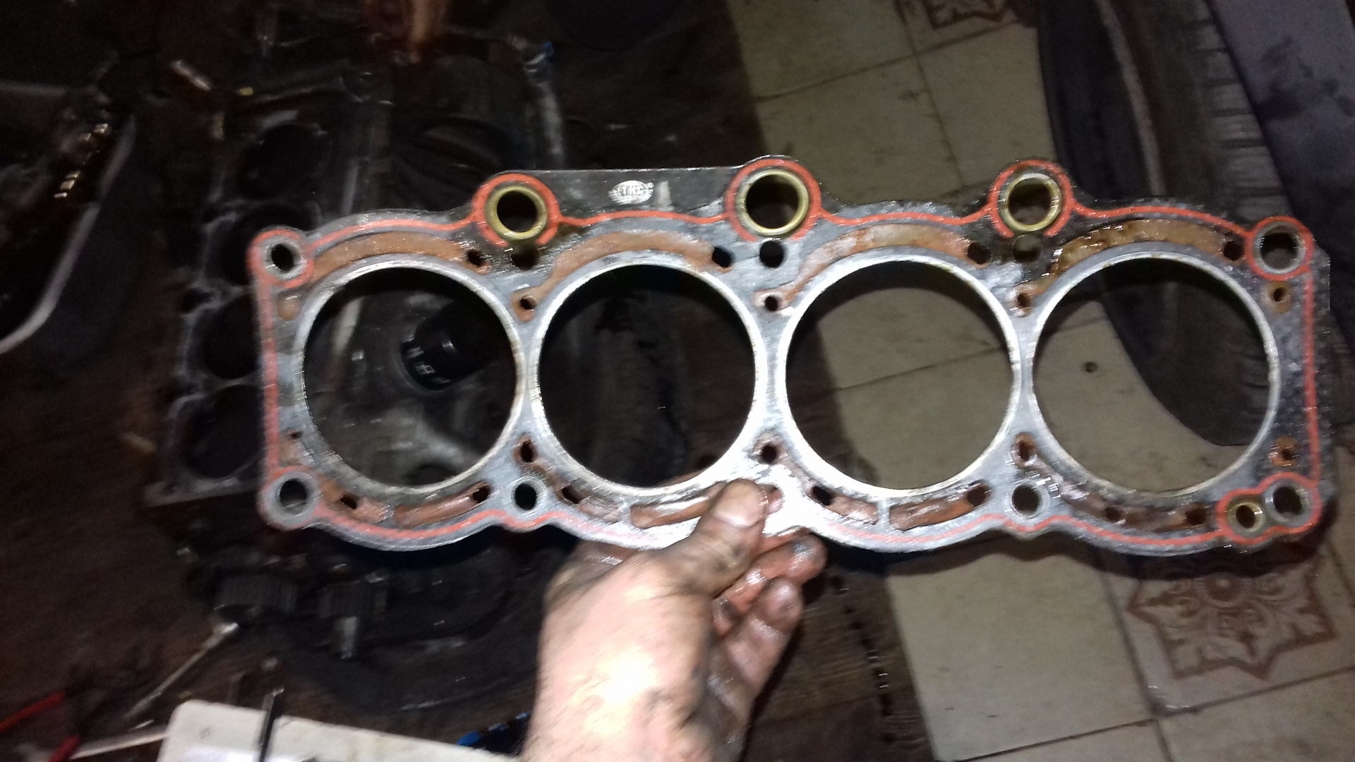

Далее замена долбаной прокладки выпускного коллектора, болезнь всех моторов на дорестайлинговых калдинах из-за отсутствующего 8 ушка крепления.
У меня 1 шпилька была свернута ещё до покупки, итого 6)
Решил победить проблему в корне и купил новые оригинальные шпильки и гайки.
В итоге обломанная шпилька сдалась без труда, ещё 2 не выкрутились. А чо, приваримся да выкрутим уле там делов. Ага, щас…
Это не все, ибо батарейка села на телефоне…
Пришлось высверливать и делать у токаря шпильку на 12, нарезать резьбу в головке… секас был знатный в общем. Последнюю старую шпильку решили не трогать)
Страя vs новая
Вуаля
Слышно теперь тока выхлоп, противное тарахтение побеждено.
Выхлоп слышно очень хорошо, толку с прямоточного резонтаора немного. Зато звук взрослый)
Когда все доделаю будет видос.
