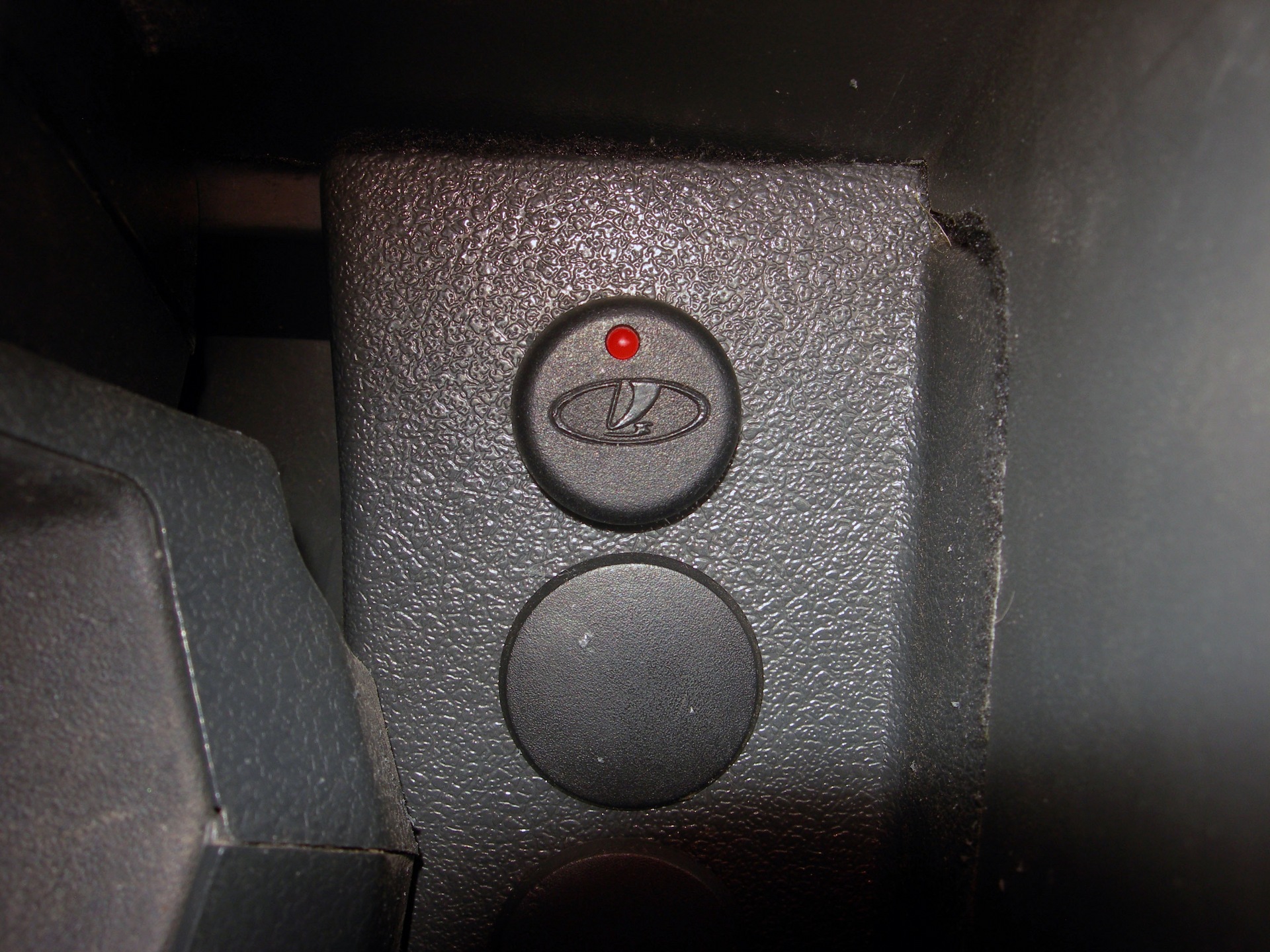

Захотелось мне поставить себе бортовой компьютер. А то в последнее время пару раз загорался "check", но через некоторое время так же благополучно тух. Поездил посмотрел имеющиеся. На штатное место не хотелось. Во первых уж больно он там привлекает к себе внимание, а те модели, у которых панель съёмная уже не проходили по бюджету, во вторых у меня там полочка :-). Выбор пал на Штат Х1 — универсал.
_________________________________

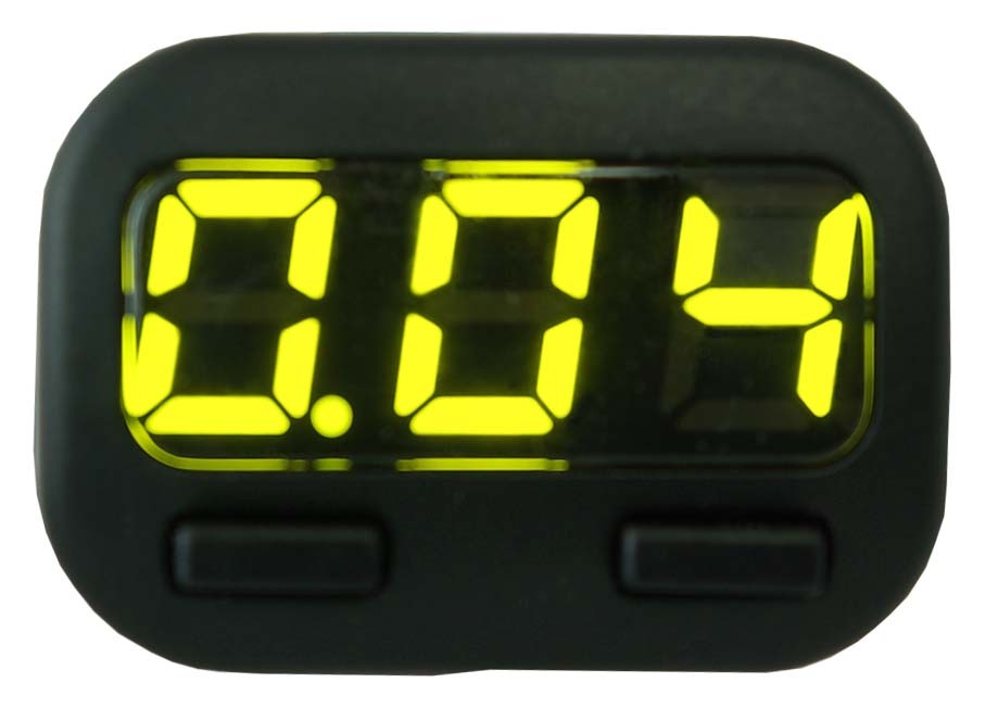

Бортовой компьютер ШТАТ X1 Универсал предназначен для установки вместо заглушки кнопки в автомобилях семейств 2110 с европанелью, "Самара 2", "Шевроле Нива", "Калина". Поддерживает все типы контроллеров, включая М73.
Маленькая "кнопочка", замечательно теряющаяся на панели, компактная, но при этом выполняющая все необходимые на данный момент функции. (Тем более за цену 1.5 заездов к диагносту). Купил как то быстро, без особых мыслей подойдёт ли, куда ставить.

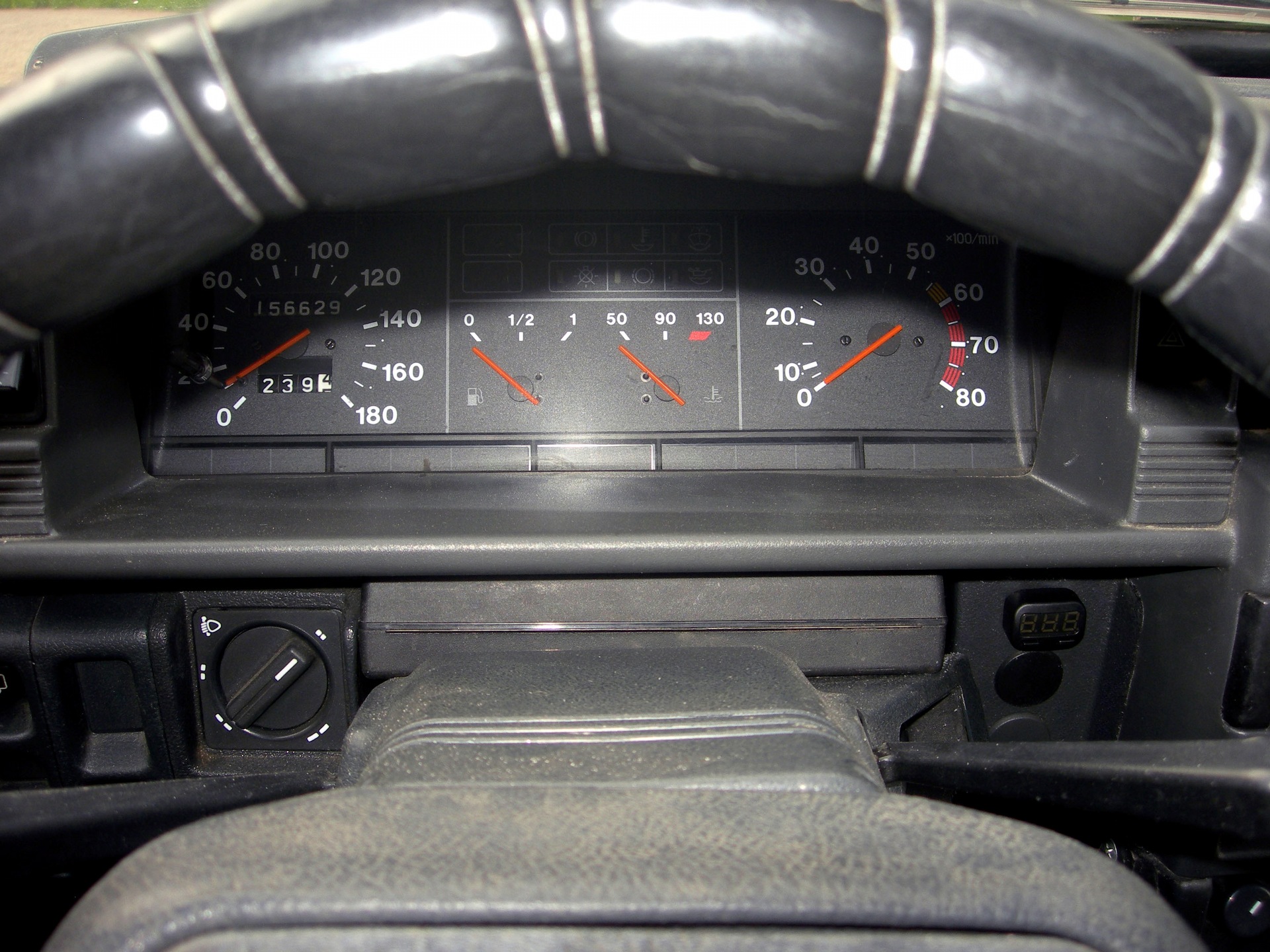

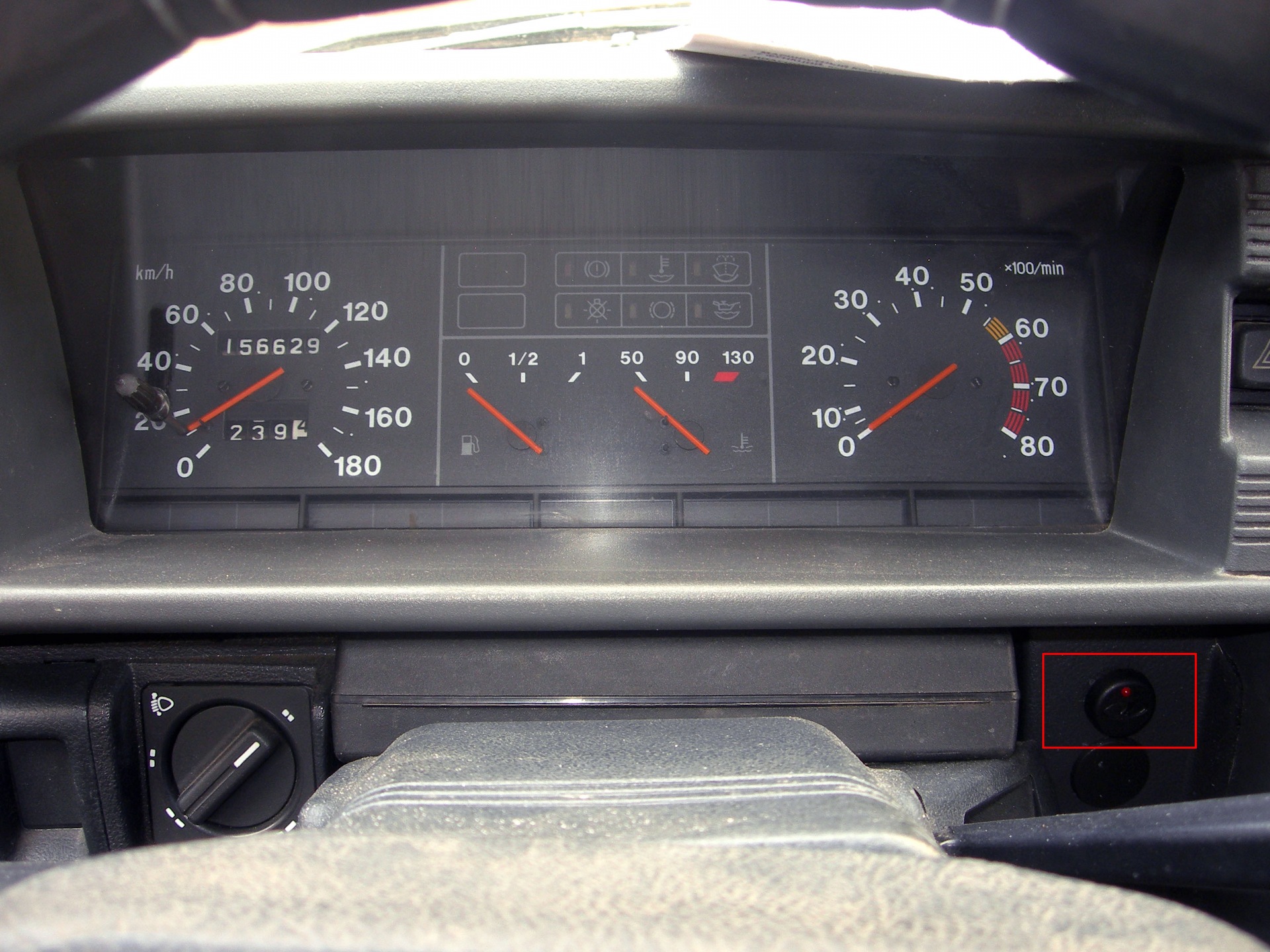

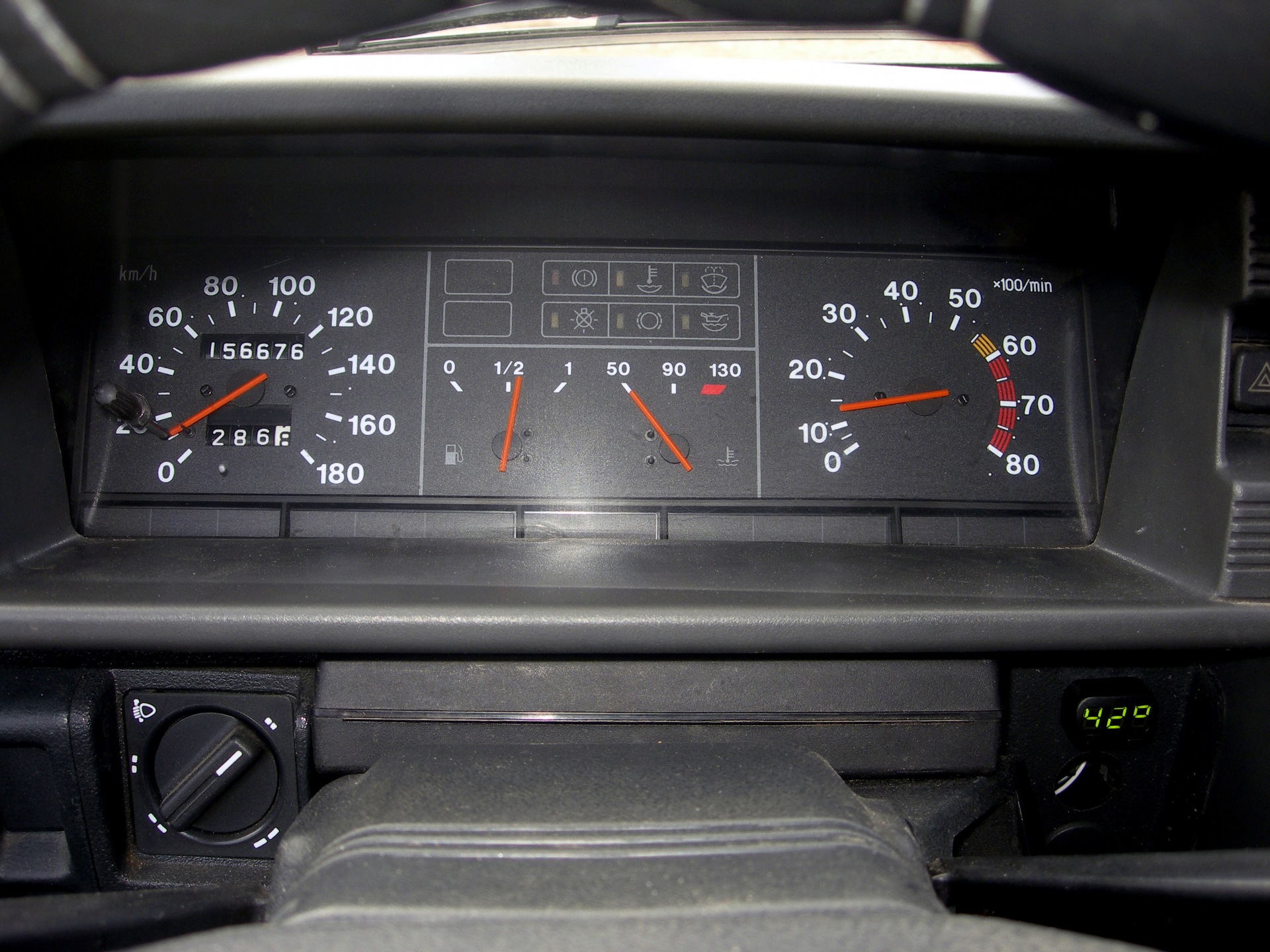

Место для него нашлось быстро. Посадка у меня в машине достаточно высокая, так что обод руля мне несколько перекрывает шкалы спидометроа и тахометра, но если со вторым проблем нет, по звуку можно примерно определить, то скорость "на глаз" не всегда верно могу расчитать. Значит надо, чтобы дополнительная индикация попадала внутрь руля.
В идеале было бы поставить посередине или сразу под приборкой или даже в саму приборку. Но на данном этапе сильно бы нарушилось удобство использования, нужно было бы выводить кнопки управления (они кстати отлично бы подошли на торцевые стенки подрулевых переключателей, как раз подумываю провести), поэтому пока БК занял место штатного иммобилайзера (им не пользуюсь).

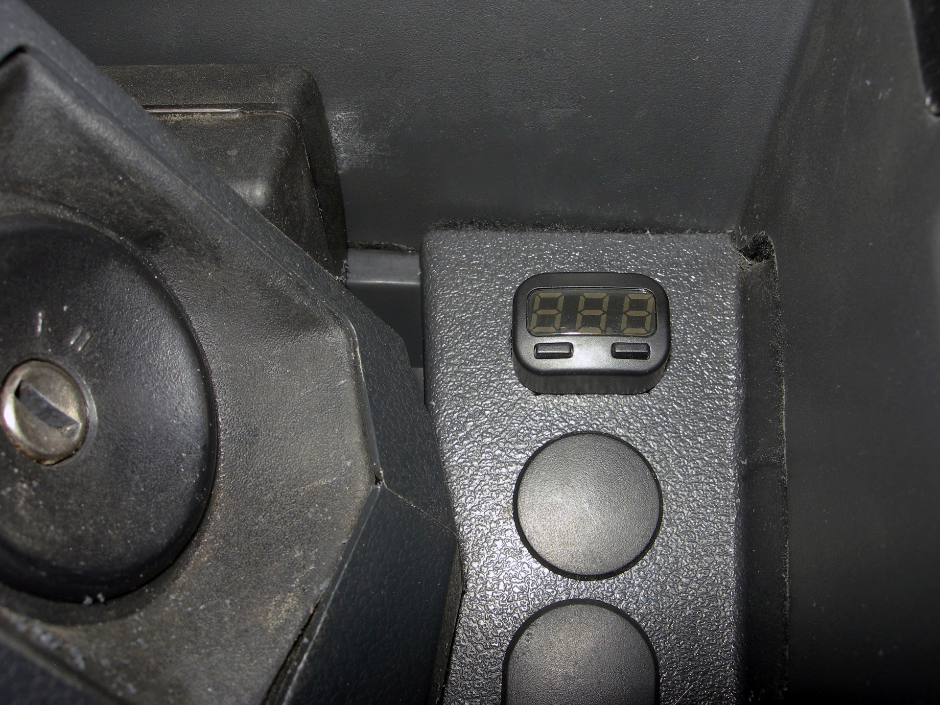

Собственно монтажа минимум. Расширил отверстие от иммобилайзера, вставил бортовой компьютер, предварительно обмотав защёлки изолентой для более плотной посадки да протянул провода — один в диагностический разъём, два на питание к аварийке и один к подсветке прикуривателя. Всё. Работает.
Получил отличный инструмент за скромные деньги. Первым же делом настроил меньший порог срабатывания охлаждения двигателя (а то боязно как то, когда стрелка к красной зоне подбирается :-). Остальные функции (маршрутный компьютер и прочее) потихоньку осваиваю.

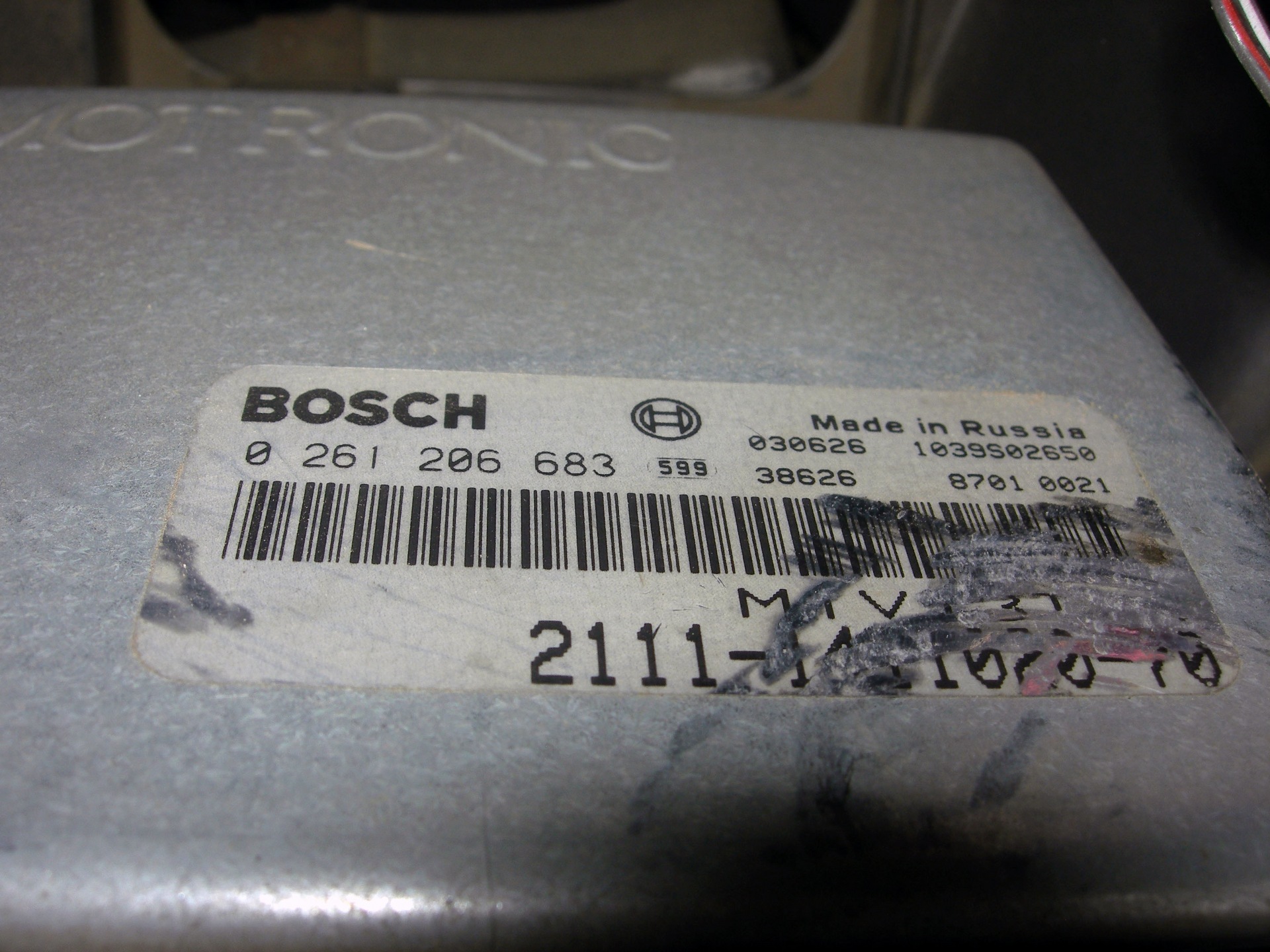

Хотел переписать версию контроллера, может кому пригодиться для проверки совместимости, а он у меня оказался вот в таком вот печальном состоянии :-(
По цене сам бортовой компьютер 700 р. Установка минут на 15.
