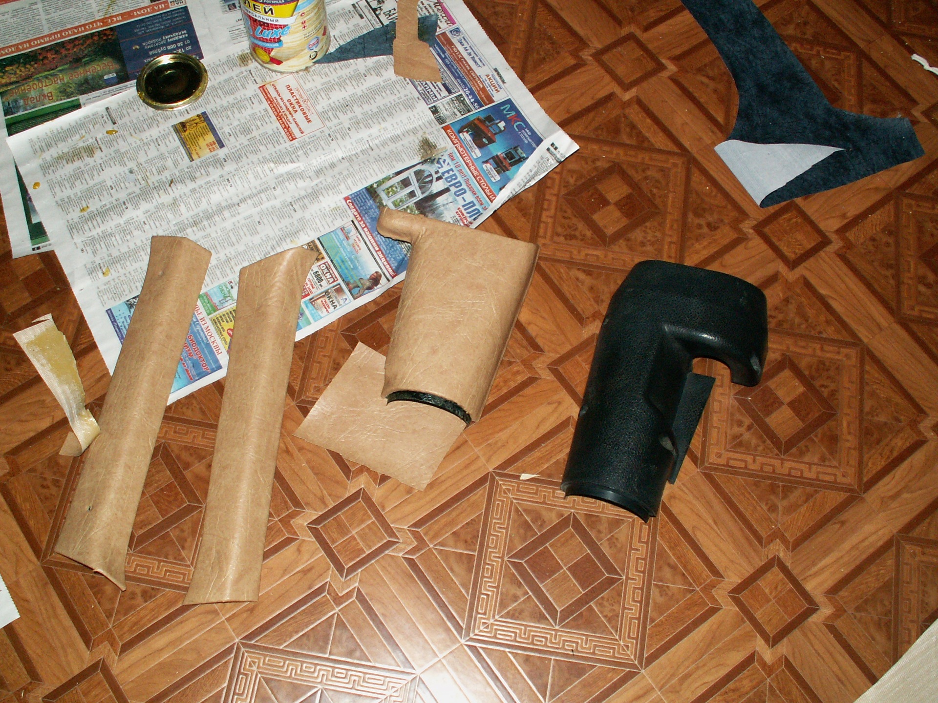

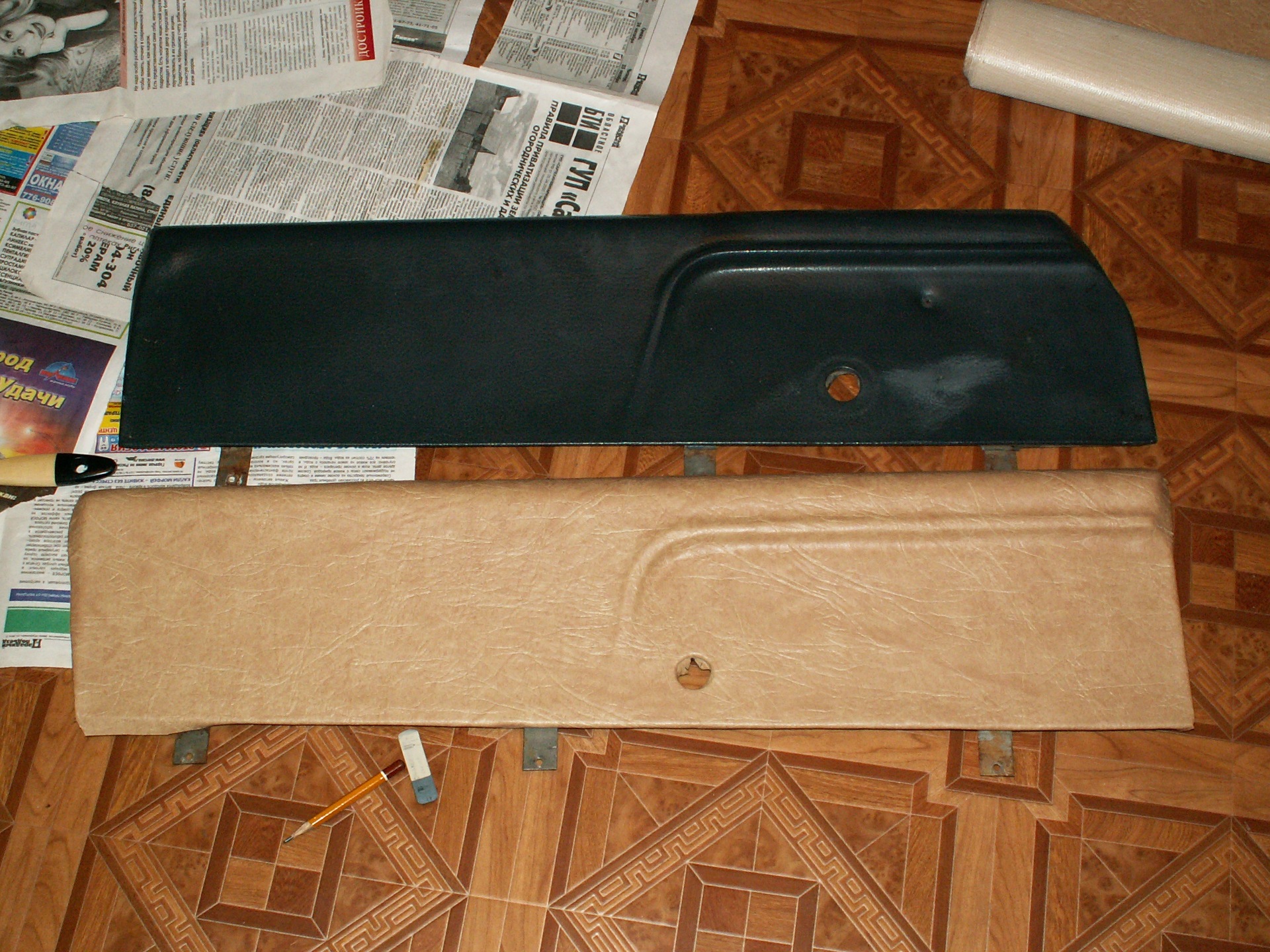

Салон. Тянем-потянем — перетянуть не можем.
Убогое состояние салона заставило этим заняться. Хотя по виду зашпаклеванной панели можно догадаться, какой она была до этого(жаль сфоткать не догадался). Как уже понятно, сначала надо было исправить всякие трещины, убрать лишние отверстия под шурупы и (например на панели) перепаять накладку под 2108- кнопки и т.д.
Собственно замазал, зашкурил, обтянул — что тут еще рассказывать. Щиток делался в тот же момент, вот кстати его фотка на свету, фотка подсветки в предыдущей записи бортового журнала.
Далее обещанные новые фотки. И еще забыл — в этот же момент, пока все было разобрано, делалась и полная шумоизоляция. Сначала хотел отдельную запись про шумку создать — но фоток не нашел, а сейчас разбирать ради фоток неохота. Если буду что-нибудь разбирать — обязательно сфоткаю шумку.

Прямоугольное отверстие было для индикации непристегнутых ремней
Шикарно!)
а эпоксидко с дополнением или просто смолой и все
Трещины — просто эпоксидкой, они не широкие были. А над бардачком целый кусок пришлось вырезать, там тоже края клеем, на плоскую часть на эпоксидку приклеил линолеум, а скругления автомобильной шпаклевкой со стекловолокном, а потом финишной неровности забил(видно на 6 фотке)
а как и чем заделывал трещины на панели и дверных верхних картах?
Во первых надо срезать загибающиеся края, потом с краю я пролил суперклеем хорошенько чтобы дальше не расходилось, а потом эпоксидкой, и зашкурил.
Добрый вечер. Красиво вышло, а ты все просто грел и клеил? или сначало сшивал потом клеил?
Просто обшивал край и клеил, а между собой не сшивал. И зря, надо было, материал ужимается и в швах виден клей. Думаю скоро буду перетягивать опять — надоел этот цвет, хочу посветлее, вместо бежевого — белый или кремовый, а вместо серых вставок — бежевые.

а как перетягивал подробней нет статьи?
Подробности я не фоткал.
Как лечил трещины и дыры?Расскажи подробнее
