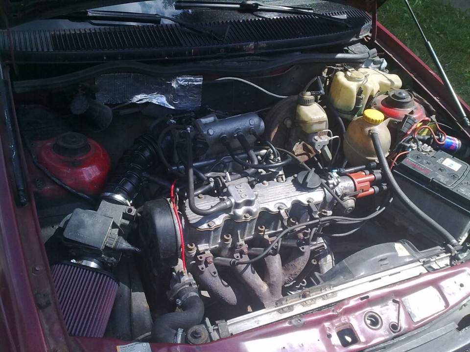

Потом поставил рампу на мотор, прикрутил, завёл, и о чудо, хх ровные мотор шепчет. Прогрел мотор и обнаружил заодно что бак я таки плохо заклеил и завтра полезу разбираться что там)))
Вот фото рампы на моторе
