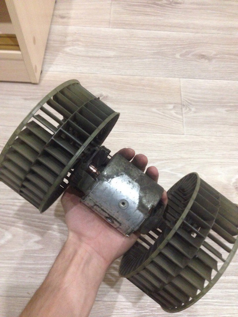

Подходило время менять салонный и воздушный фильтр, решил сразу заменить и топливный. Договорился на СТО и поехал. По пути 1ый раз за этот год включил кондиционер, так как день выдался жарковатый. К моему сожалению воздух с водительской стороны дул совсем не холодный а тёплый. Мастер довольно быстро выявил проблему — нерабочие клапана печки (как я понял их поломка встречается часто), которые я сразу же заказал.
Все фильтра заменили и я попросил сделать диагностику через комп, на всякий случай. Тут всплыла ещё одна проблемка — умершая лямбда. Кстати, некоторое время назад я заменил диски 15" на 16", после этого я заметил заметное падение динамики и подумал что это расплата за увеличившуюся ширину и вес колеса. Оказалось что не так.
Через несколько дней снова приехал на СТО менять лямбду и клапана печки заодно вместе с антифризом.
В итоге кондиционер дует так что можно замёрзнуть, машина стала ускоряться заметно лучше, расход топлива по стрелочке эконометра снизился.
