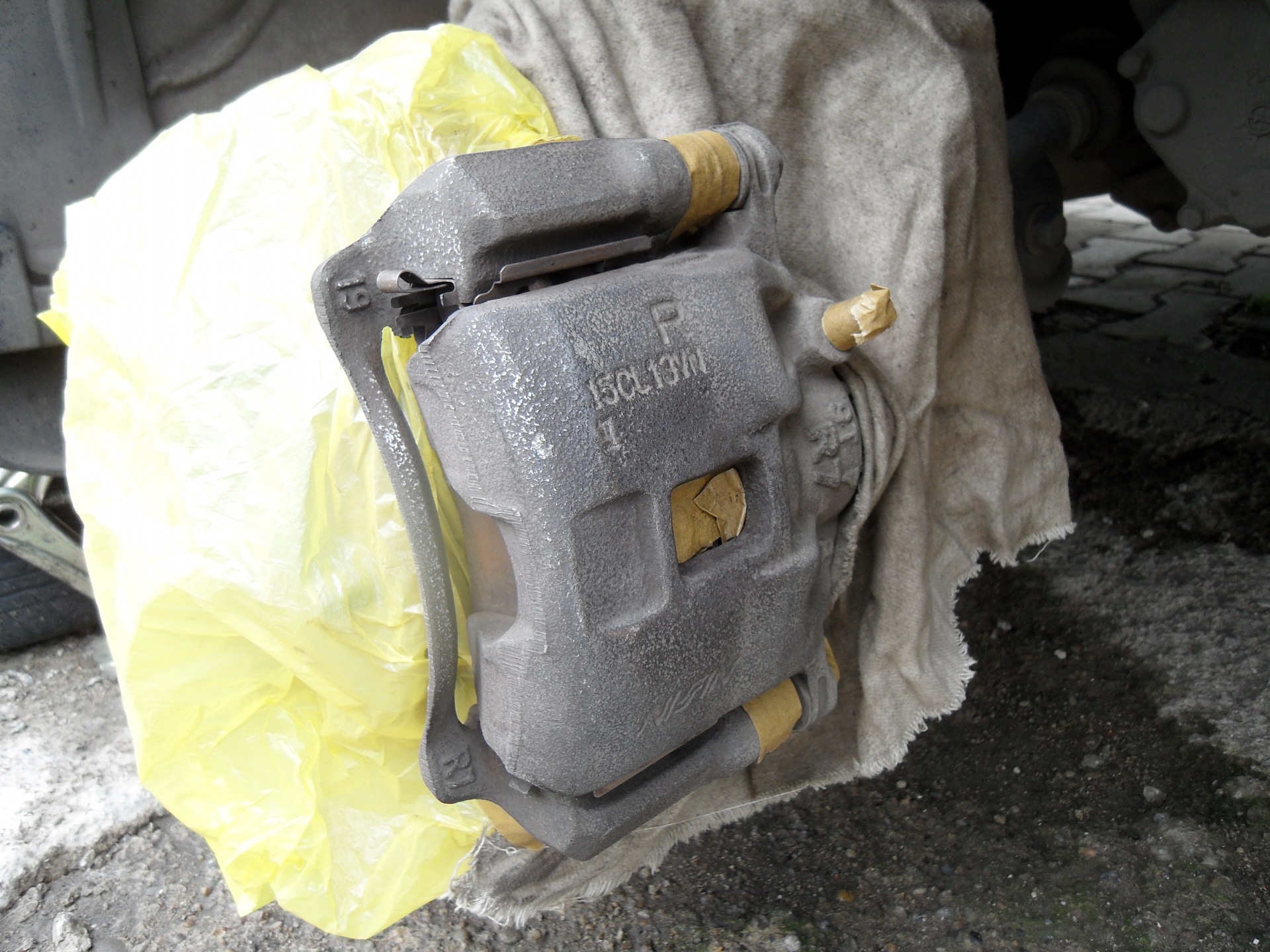

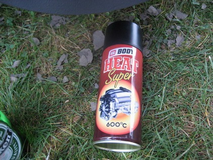

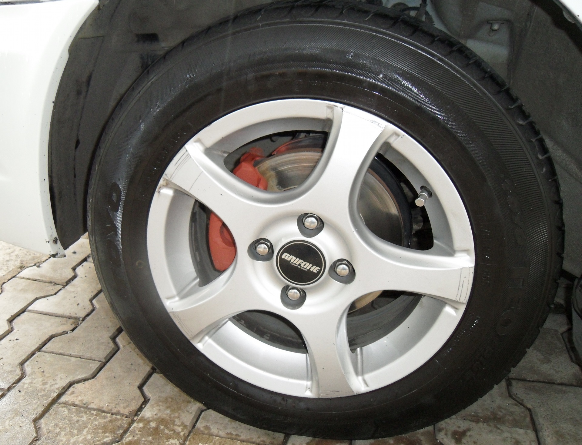

Купил балон красной термостойкой краски BODY (держит 600 градусов) с цветом прогадал, хотел красный, а получилось красно-коричневый с матовым оттенком, когда высохло. может позже решу эту проблему,
наждачки и растворителя 646.

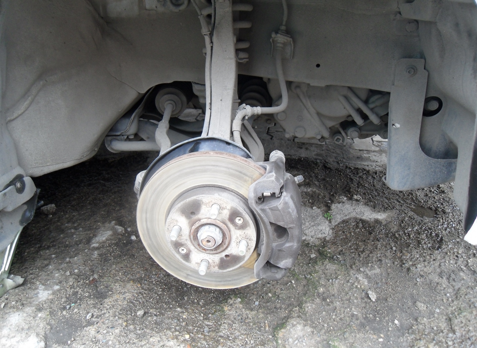

1. снял колесо
2. почистил от грязи и черной пыли суппорт и тормозной диск
3. зашкурил, все что красится
4. прошелся растворителем
5. обмотал, спрятал, что не красится

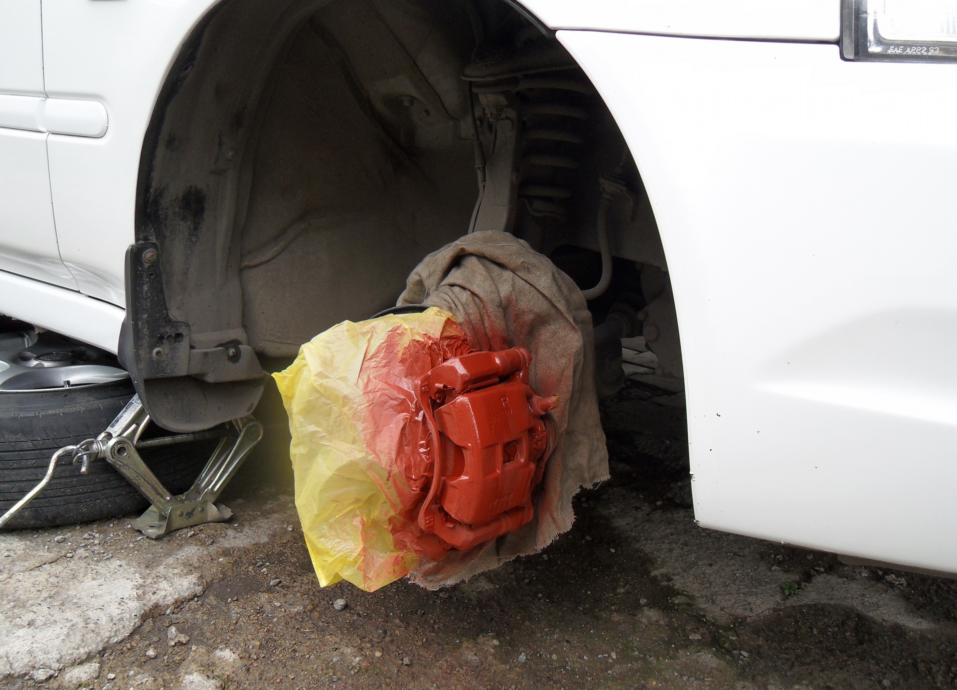

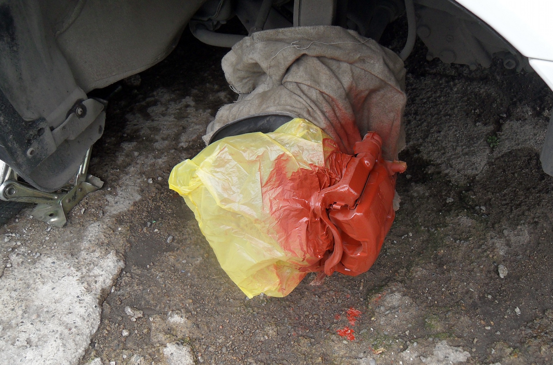

6. покрасил на 3 слоя
7. поставил колесо на место
