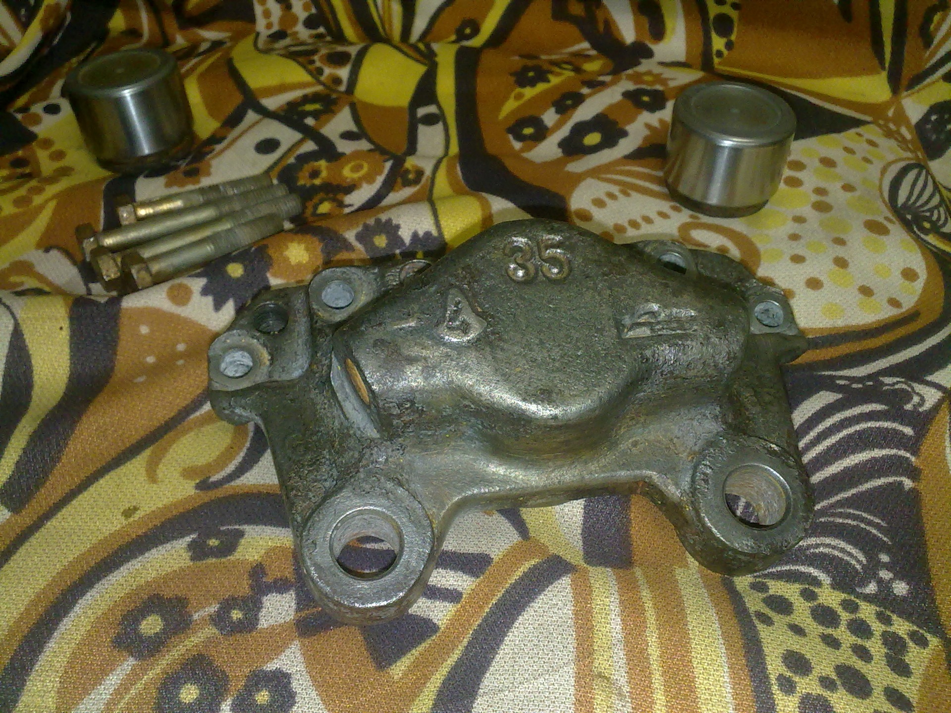

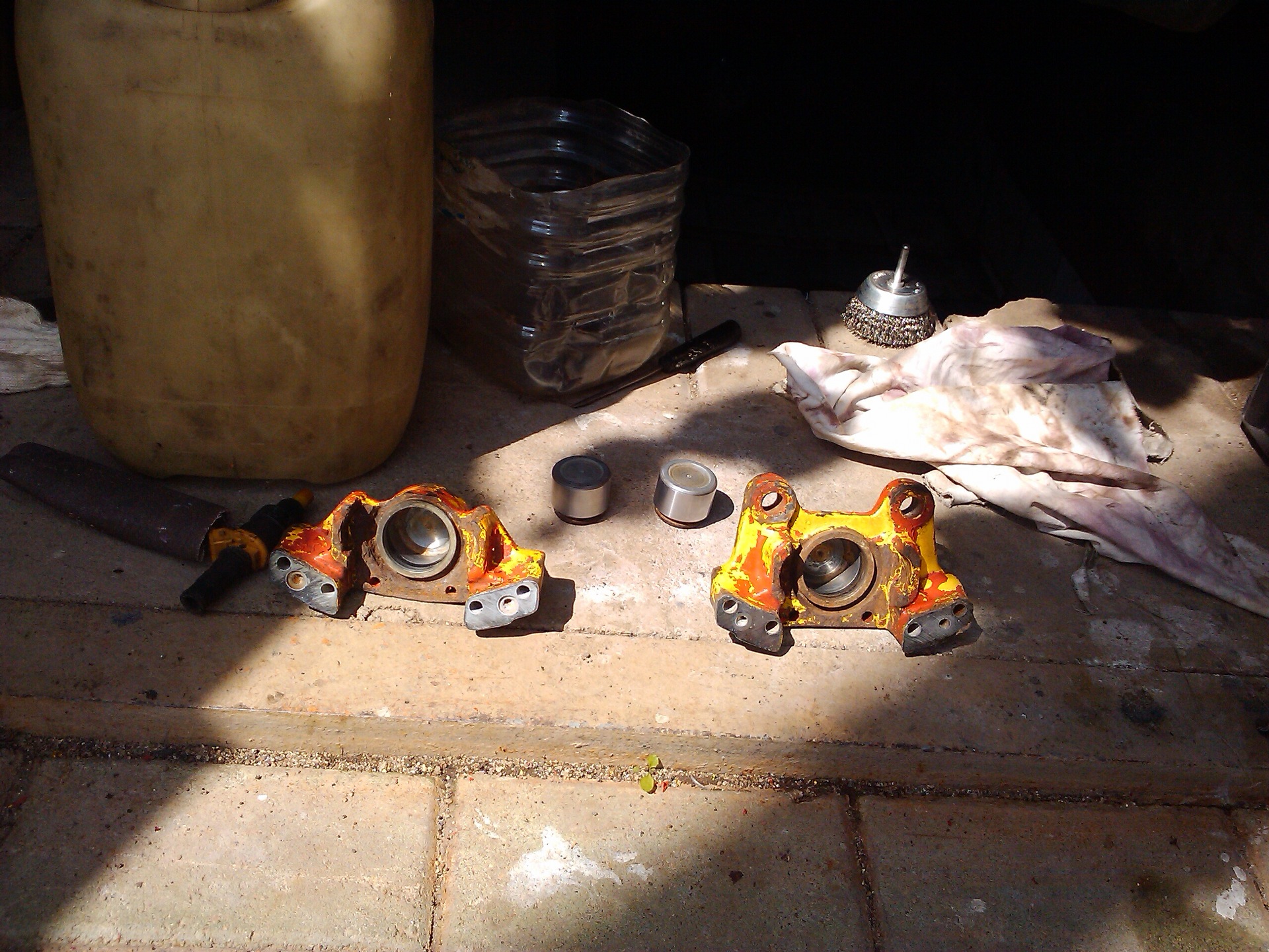

Занялся чисткой и переборкой задних суппортов.
Первый
и второй
В первом стал нарезать резьбу под штуцер. Вроде нарезал, стал вворачивать штуцер и когда немного затянул, он провернулся… Следующий этап наверное жигулёвские штуцера и подгонка резьбы под них… Плюс ремкомплекты надо на суппорта натянуть.
