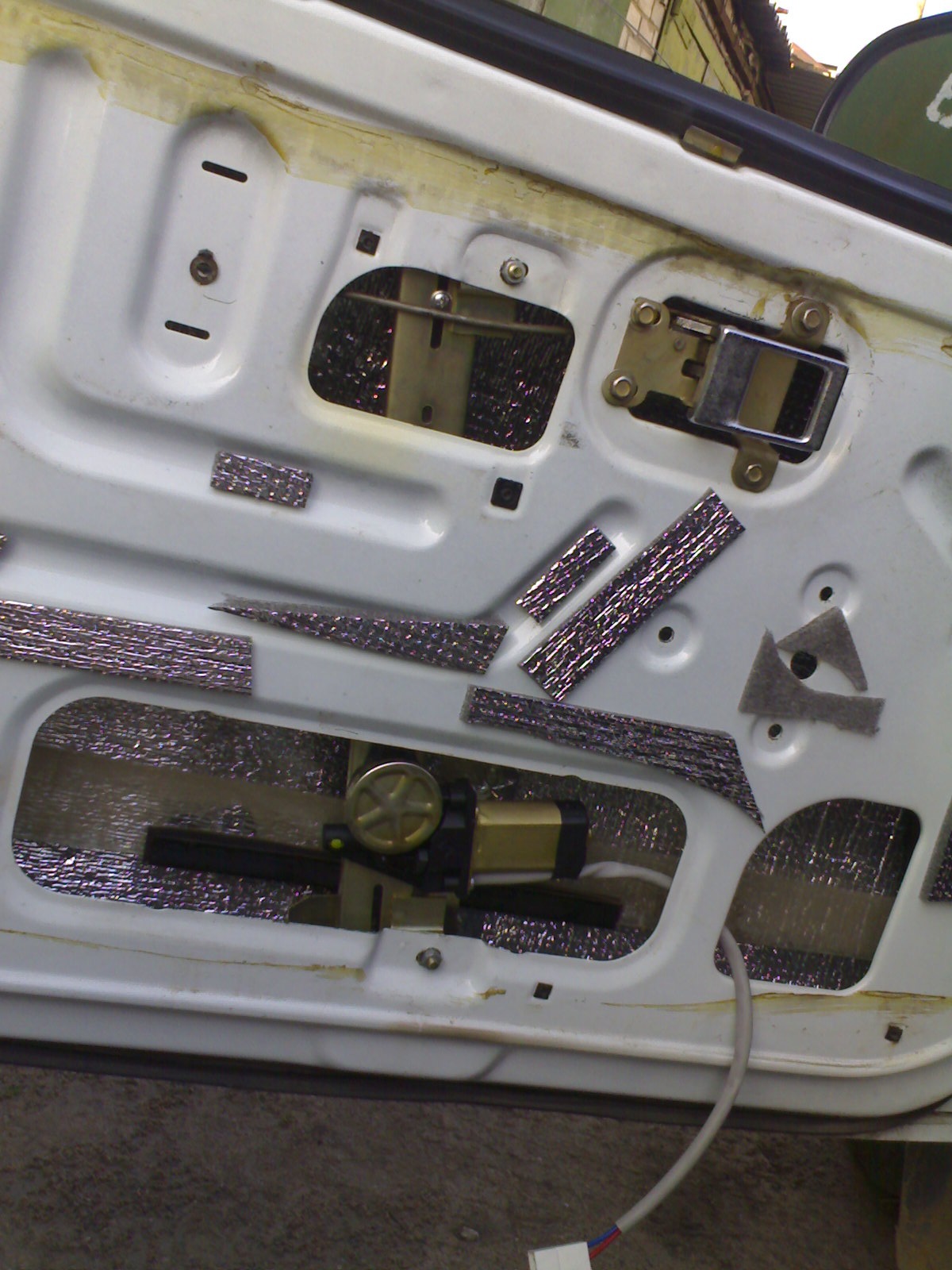

Долгожданная посылочка пришла как всегда неожиданно
В ней лежали 2 эсп, провода на них с кнопочками и минимальными инструкциями, дополнительная кнопочка и проводочки к ней (так на всякий заказал).
Установка происходит в 2,5 этапа:
1. Снятие стеклоподьемников работающиx на человеческом приводе
2. Установка ЭСП в родные отверстия, без каких либо сверлений, и прикрепления к ним стекла с помощью переходной плиты.
3. Регулировка стекла, устранение перекосов. ( Что у меня еще не совсем получилось)
Дальше идет подключение проводов о чем будет рассказано подробно с теме « центральный замок»
Тут главное найти нужный провод…у меня ни один цвет не совпадает со схемой в книге. Я делал это с помощью шила, протыкая провода.
+ я нашел на замке зажигания
— на любой болт, саморез вкручивающийся в кузов. Я посадил на саморез держащий воздуховод м/у сидяниями…близко и не надо лишних соплей тянуть
«Габариты» я нашел в пучке проходящим под порогом по левой стороне кузова.
Кнопочки управления положил справа и слева рычага переключения КП.

а из двери в салон как провода проложил?
Сверлил и покупал гофры под размер.
хм, сверлить всё таки придется значит.
