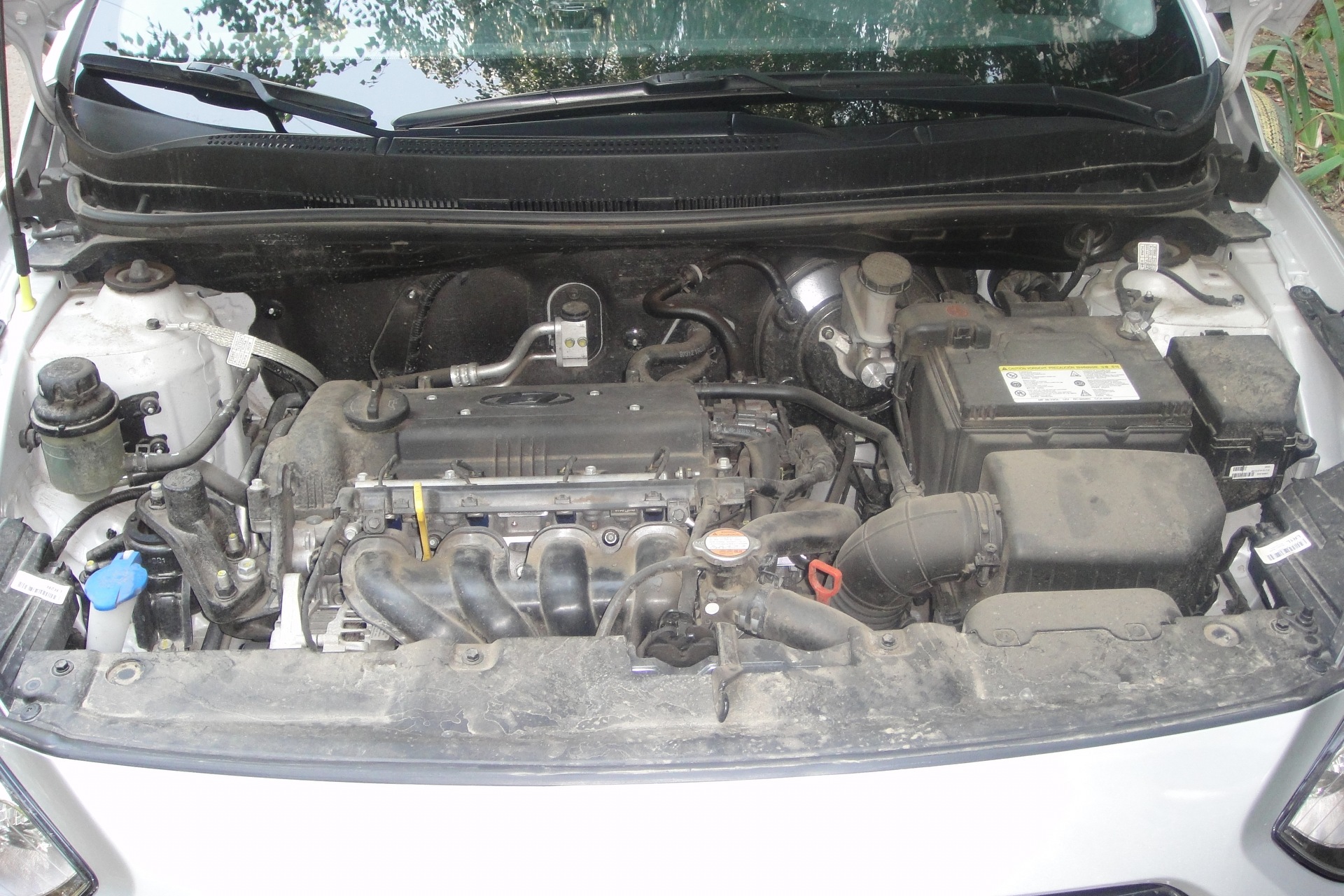

Всем привет! У меня возник вопрос. У кого-нибудь есть проблема, что после дождя под капотом на дигателе много пыли и грязи? Кто как борится? Показывайте фотки!
фишка в чем. это можно увидеть сверху, открыв капот и посмотрев рядом с омывающим бачком вниз. место, где кончается защита но еще не начинается бампер(примерно 10 см) ничем не защищено. вот туда то и летит вся грязь, оседая на внутренней стороне капота и на запчастях. + решетка радиатора. туда тоже не мало летит. с этим, увы, не поборишься. я буду пробовать по весне стекловолокном все это чудо залеплять.
проблема решена необходимо: защита картера две ризиновые заглушки влагостойкий скотч + помыл двигатель и натер весь пластик силиконом теперь только раз в две недели протираю влажной тряпочкой
Защиты нет, но проблема в том, что во время движения по трассе, вода с бампера попадаем под капот, из-за этого такое состояние чистоты двигателя. Каждый раз двигатель не намоешь. Что делать с этим?
защита картера
влагостойкий скотч

У меня чисто все, хотя по грязи и дождю не раз за 5 тыщ пробега ездил. СТоит защита картера и над фарами клеял уплотнитель.
Есть фото?
Кинь ссылку, плиз!
Завтра сфоткаю!

в чем проблема мыть его каждую неделю? дел на 3 минуты.
защита картера есть ?
Что делать с этим?
у меня тоже грязь была, но вот поставил защиту картера стало чище :)
Ок, защиту поставлю.
Спасибо!
