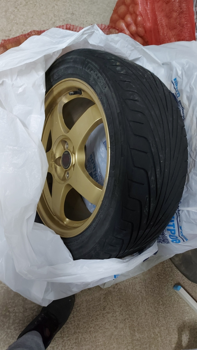

Диаметр-17 "
Ширина диска-7.0"
Вылет (ET)-55 мм.
Ребят купил себе вот такие диски, какую резину порекомендуете прикупить к ним?
шина 205х50R17
а 215/45R17 не подойдут?
Можно. Хотя это не штатный размер. Диаметр колеса уменьшится на 11 мм, машина опустится, соответственно на 5,5 мм
