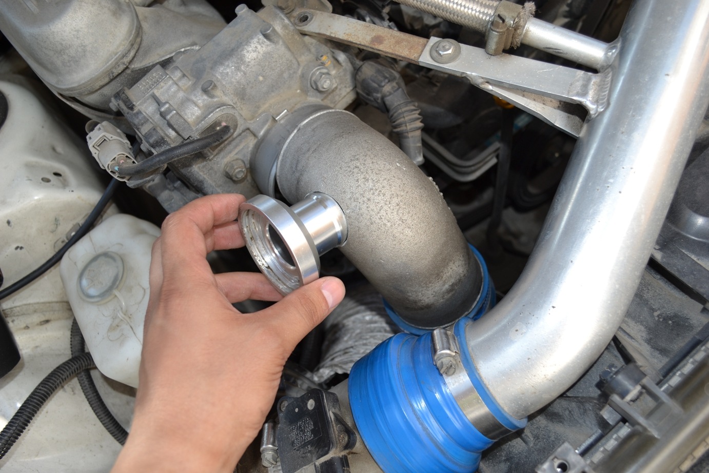

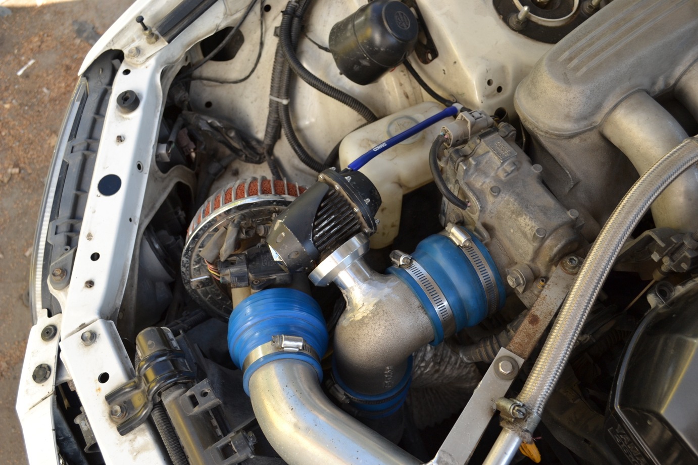

Вобщем не дожидаясь своего Блоу, взял у знакомого. Как всегда завалив в гараж к местному Мега-мастеру Максу.

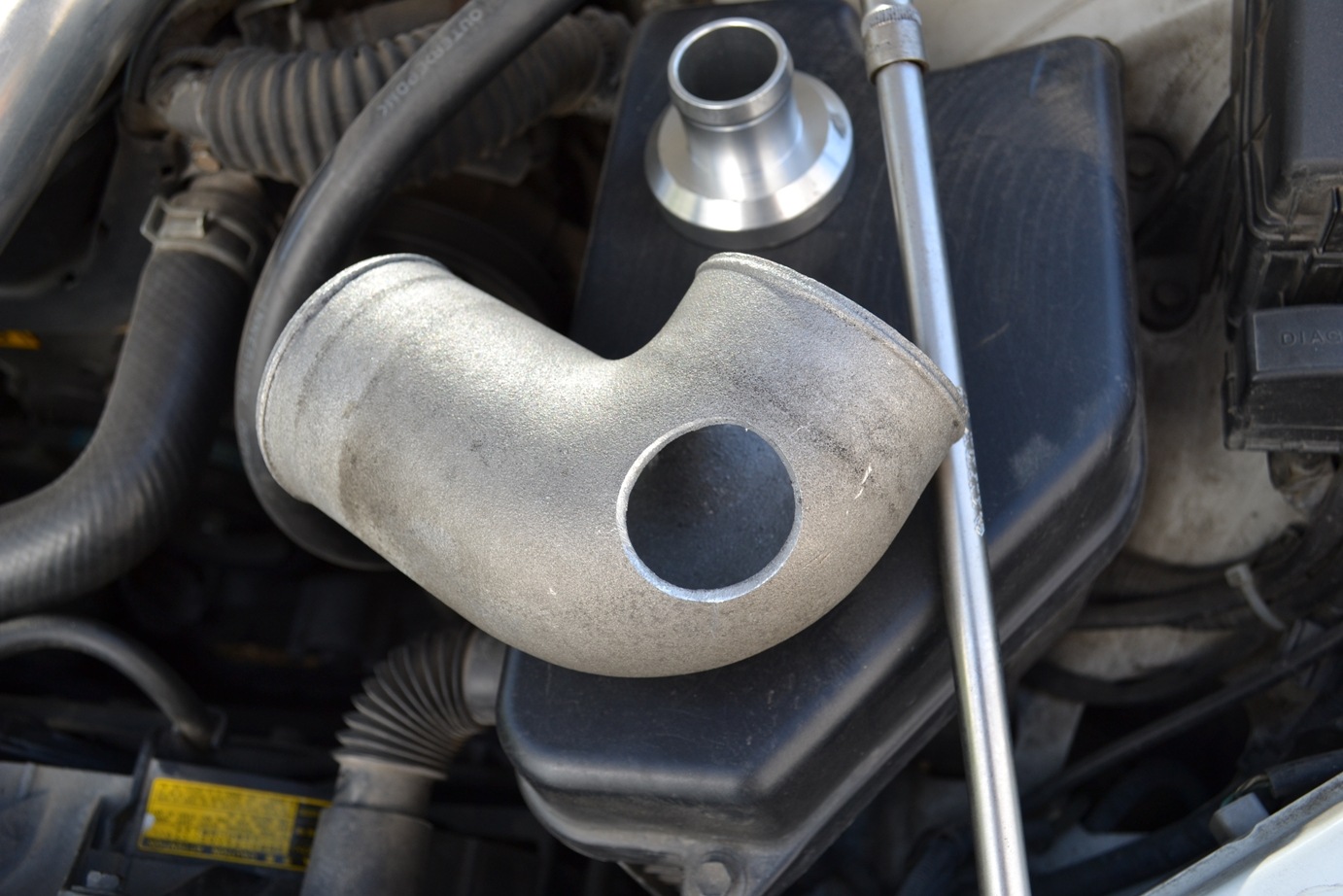

Подумав, было решено ставить блоуоф как можно ближе к дроселю (предварительно прошерстил форумы, все говорят тоже самое).
Разобрал впуск, снял пайп Greddy, жалко конечно было его косячить но ни чего не поделаешь. Нашли самое большое сверло и забубенили отверстие. Отверстие оказалось маловатым, и все остальное пришлось дотачивать в ручную напильником =) Пол часа шЁрканья и вуа-ля!

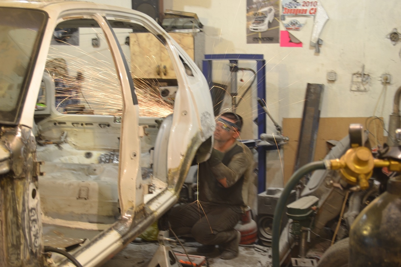

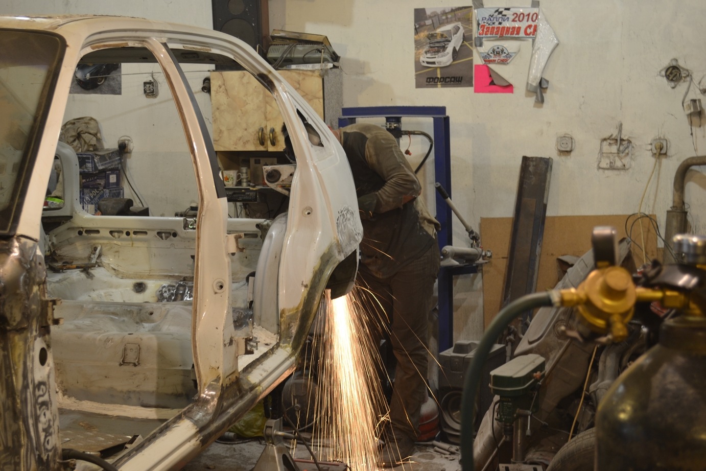

Тем временем Макс продолжает пилить, в прямом смысле этого слова, свой проект! Строит авто под ралли.

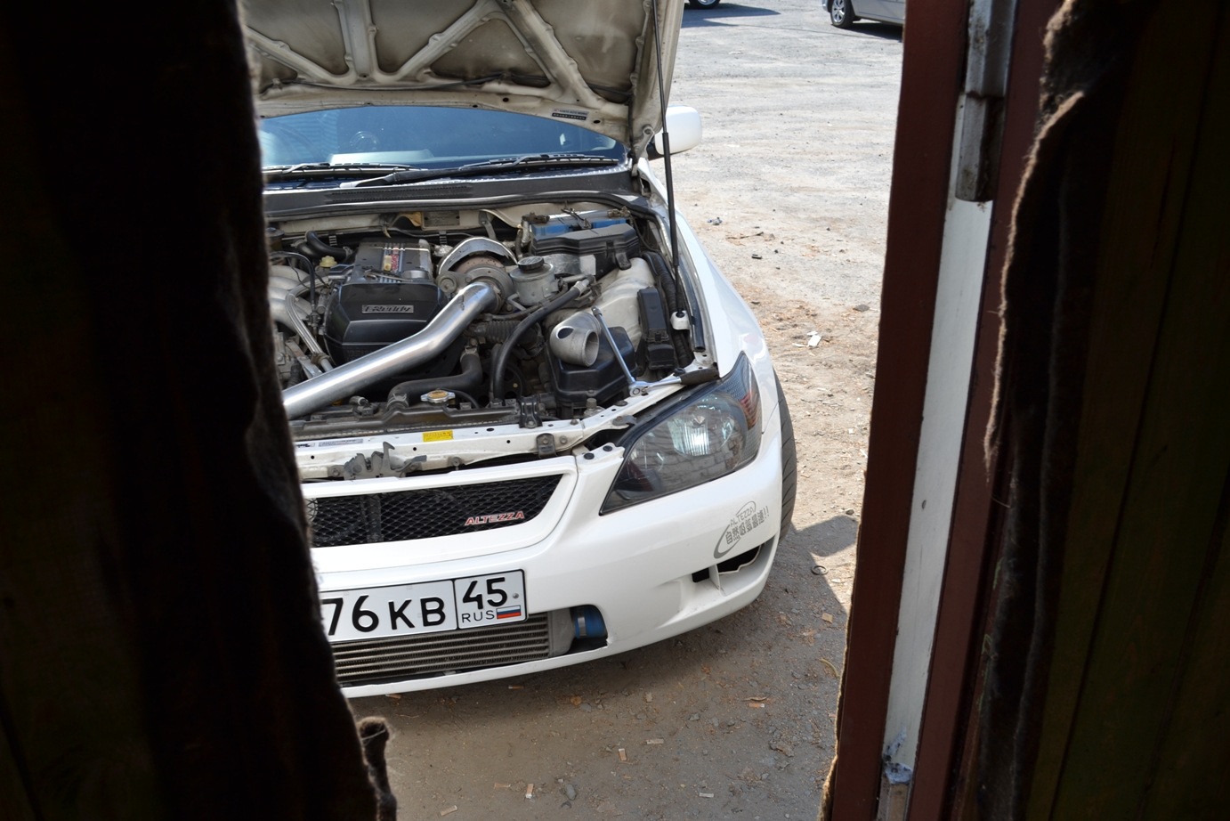

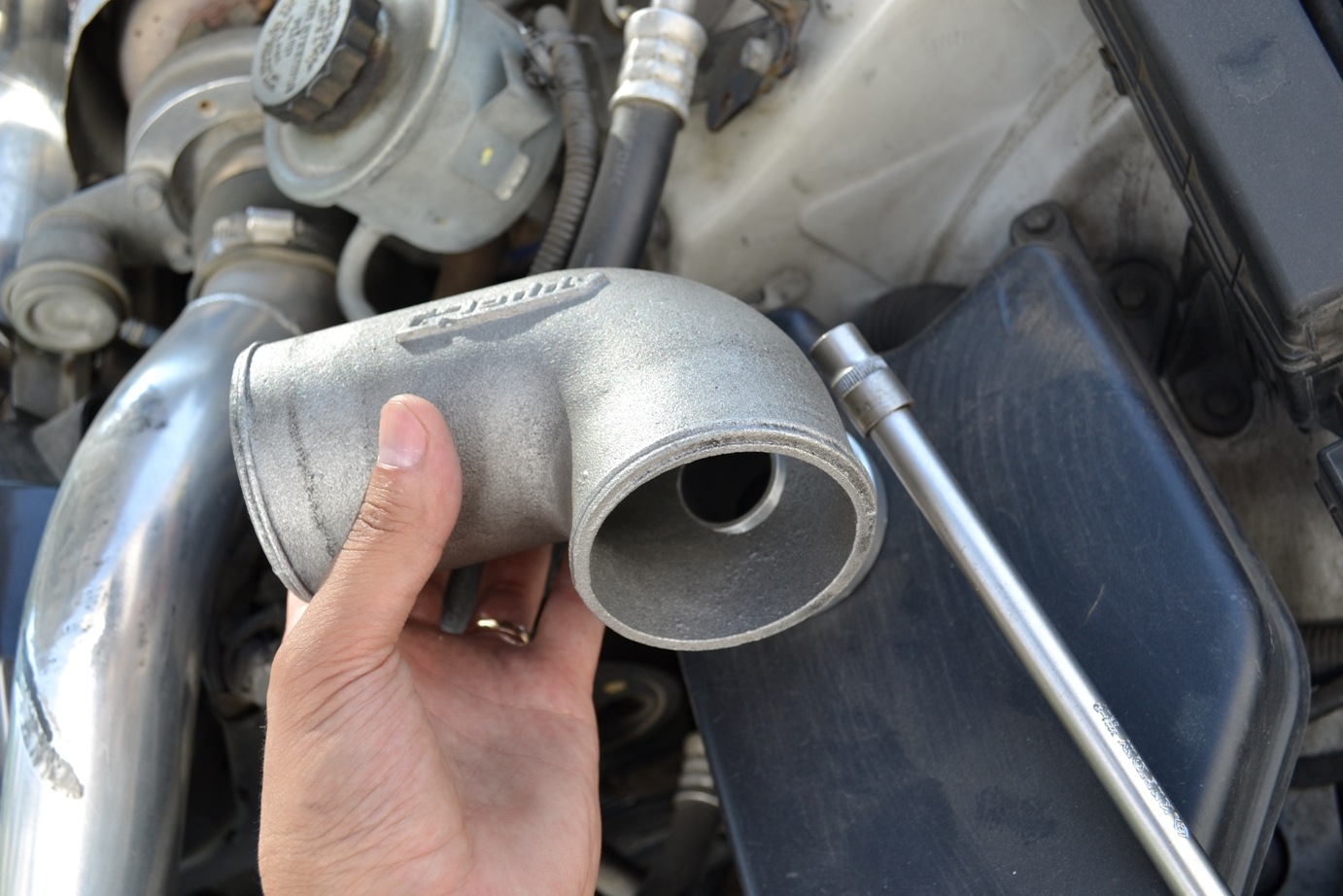

Далее вызываю своего другана Димку и едим искать кто и где в нашем колхозе варит аргоном. За что Димке ОГРОМНЫЙ респект, прокатался со мной пол дня. Приезжаем в первое место (все его советовали и нахваливали) — Что за Фак?! =О ЗАКРЫТО! звоним, узнаем, едим дальше… объезжаем еще 3 конторы — все закрыты! У меня паника, во впуске дупло — машина стоит =(
Тут нахожим какой то шараж-шиномонтаж, в котором ремонтируют диски и варят аргоном. Залетаю в него, спрашиваю алюминий варите? Ответ: ДА! ООооо… радости было куча, НО не долго!
Варить то варим говорит, но вот сварщик уехал на озеро 15 минут назад! а я толком и варить то не умею… Что делать, ели ели его уговариваю хоть как то приварить мне на 500р. От него поступает предложение: Давай говорит я тебе сваркой тут "нас@ру" а потом болгаркой обточу! Так и сделали =) Куда деваться то.
Ну помоему получилось более менее, могло быть и хуже! Позже придумаю что ни буть, и прикрою этот срам чем ни буть.

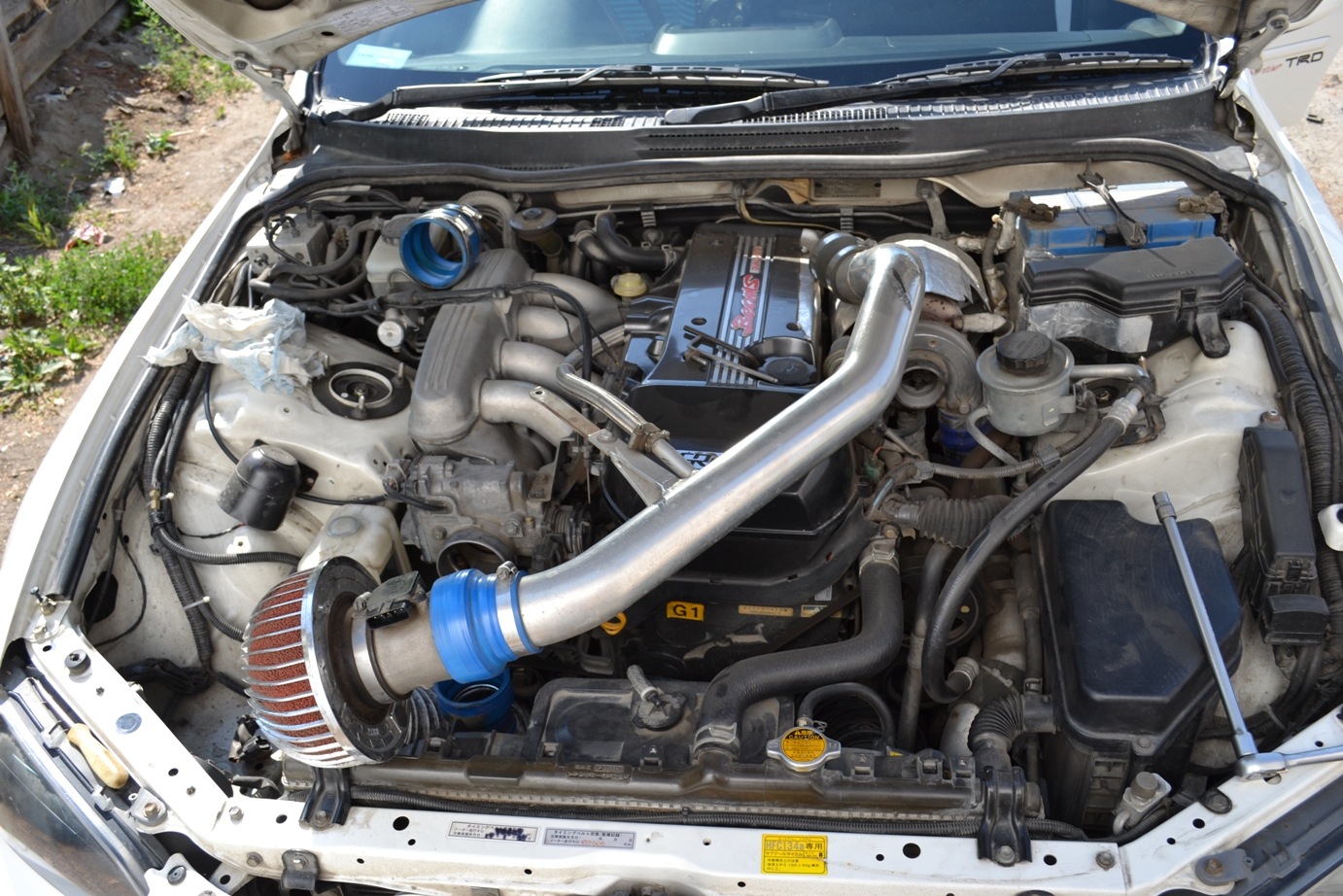

Все собрал, блоуоф подключил, завожусь, газую — "Пшшшшиикает" и СЛАВА БОГУ не глохнет =)) Но прежний звук сброса воздуха через турбину мне нравился на много больше, НО за то теперь будет легче жить турбине.

Обычно есь некое безопасное давление, которое позволяет сохранить мотор и повысить мощность. Оно всегда указывается, или на него настраивается. Ты же не можешь повышать его до бесконечности, иначе в один прекрасный момент умрет либо турбина (если слаба), либо кончатся форсунки и убьешь из-за детонации мотор.
вот и у меня настроено на щадящий режим. турба щас давит 0,4-0,5 бара всего. и для двигла не страшно и прибавка не плохая.

между двух синих фиговин, там гле блестящее место. =)
