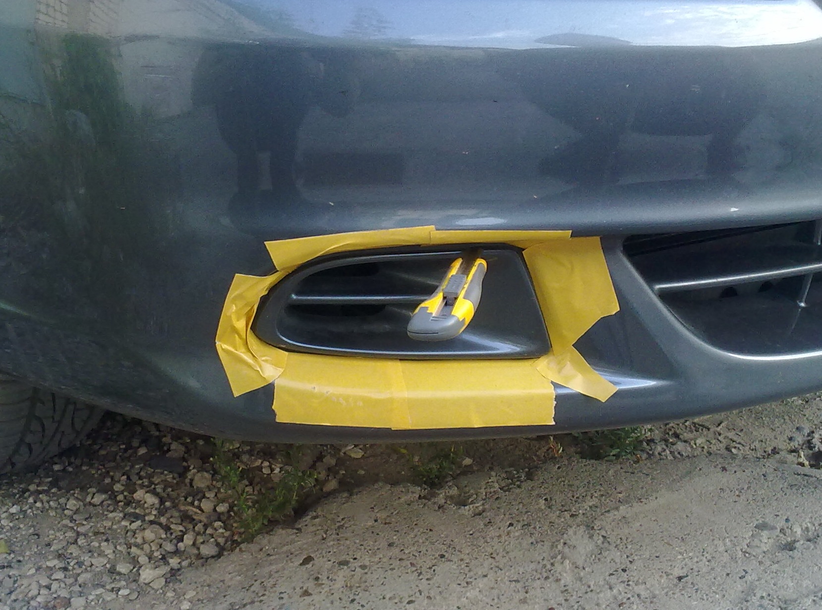

Заглушки вырезал канцелярским ножом предварительно вокруг заклеил все скотчем(если нож сорвется скотч не поможет как у меня вышло чуть коснул бампер, так что нужно аккуратнее!
вставив фару закрутил 4 шурупа(Очень неудобно) в крепеж каждой ПТФ
сверху фары необходимо сделать полукруглое отверстие для регулировочного винтика… когда все получилось нужно отрегулировать ПТФ так как светят какая куда.я пока этого не сделал )))
