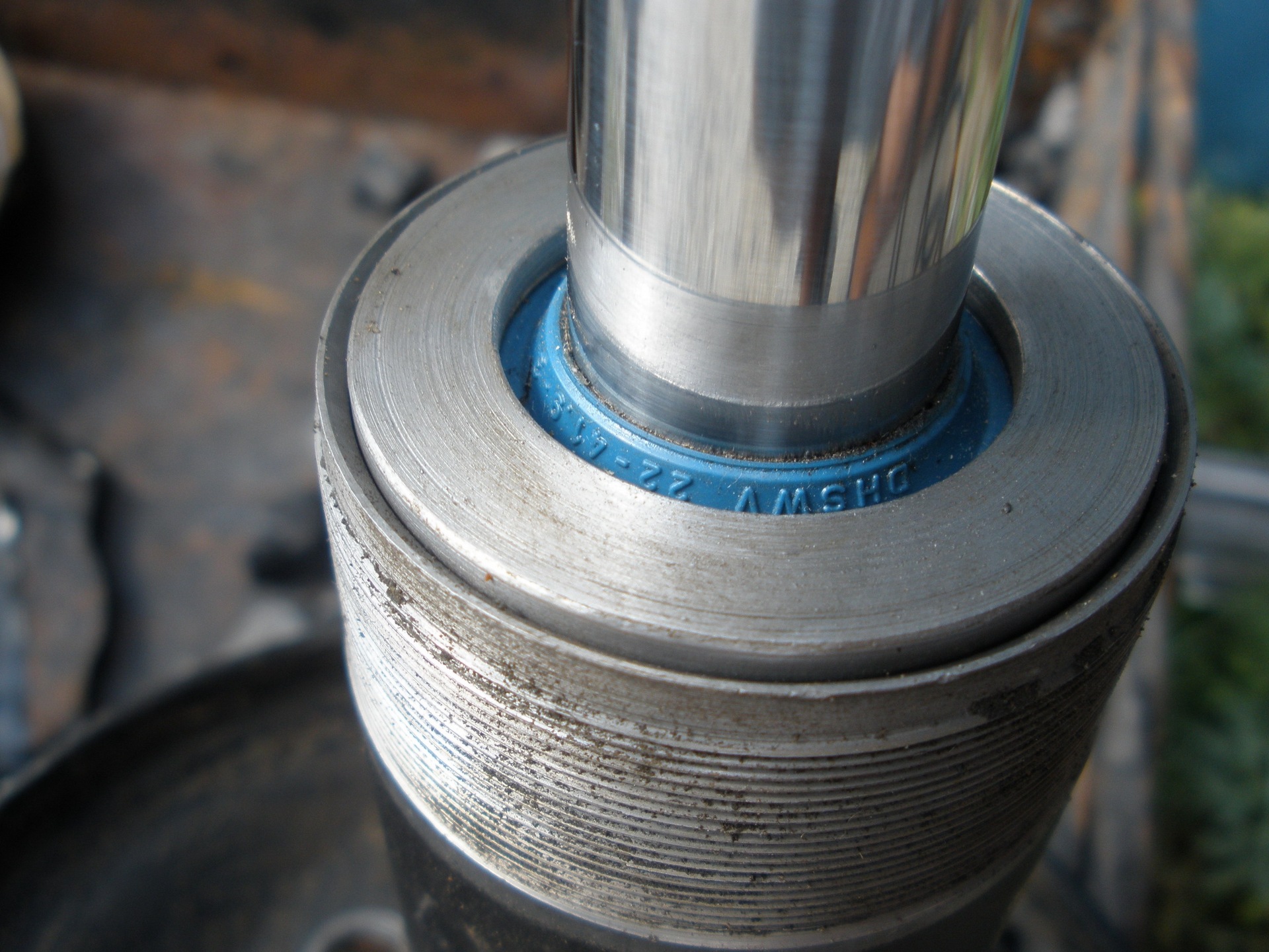

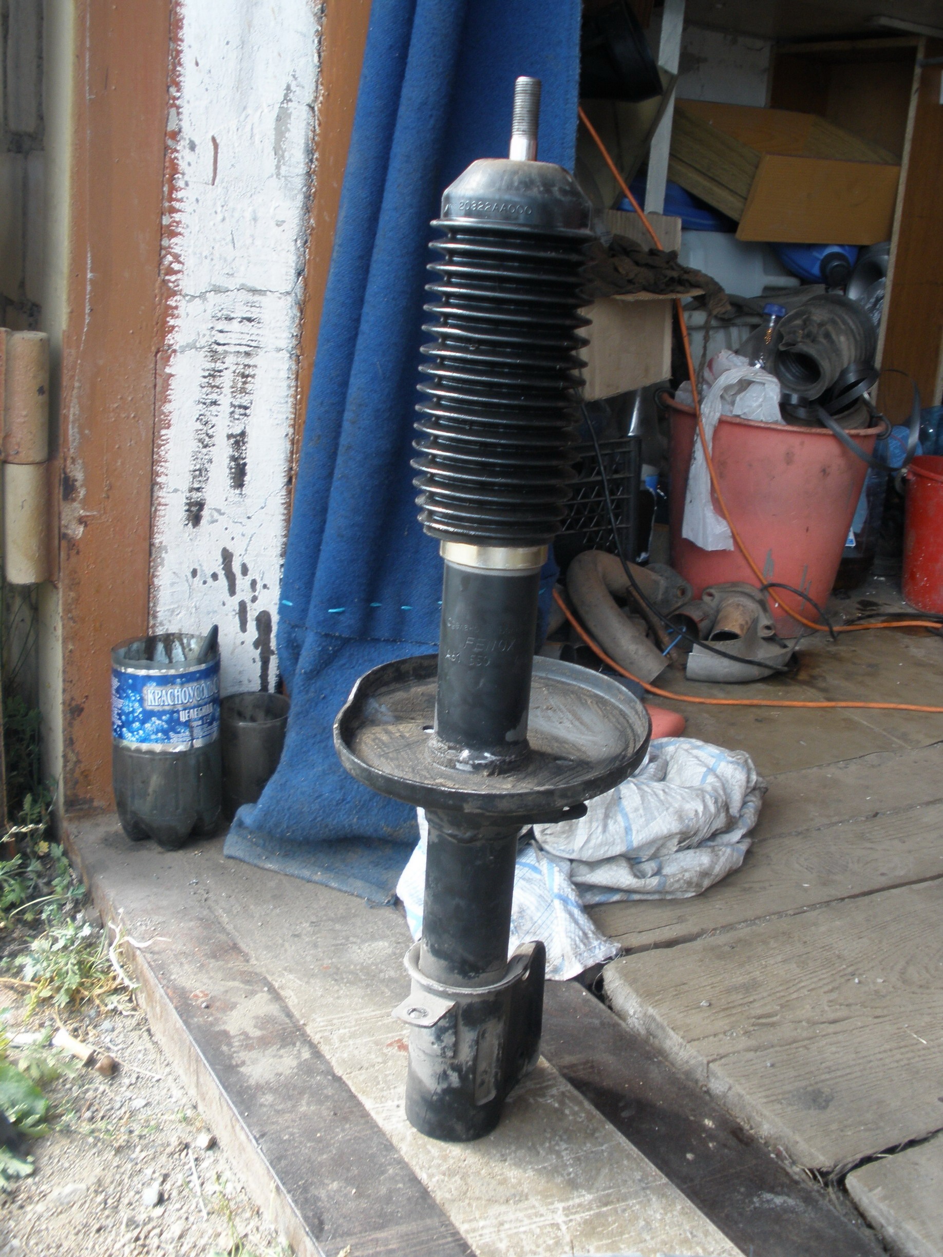

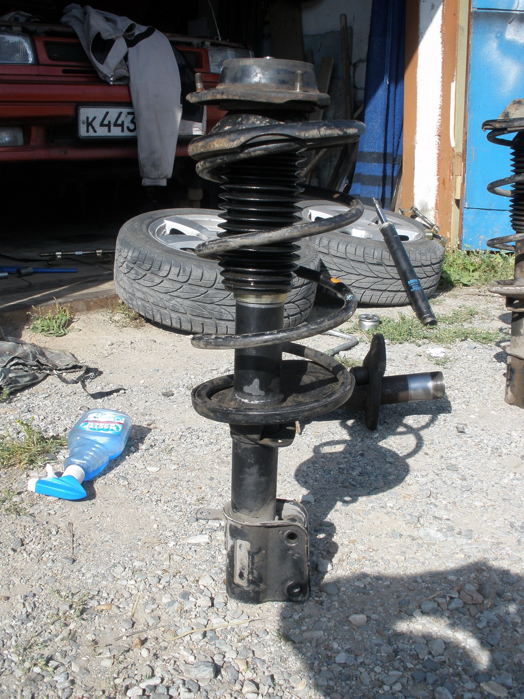

Расскажу про самое интересное для вас, про передние стойки. Разбираем все старое стоковое, предварительно облив все обильно ВДшкой и все соединения откручиваются на ура! Снимал все кроме поворотных кулаков. Очередной раз удивляемся качеству опор "Полидряни", продолжаем дальше. Раскидываем сами стойки, вынимаем патроны из сапогов. Старые Sachs Touring живые процентов на 30 оказались. Очищаем сапоги от грязи, чтоб приятнее было работать. Начинаем собирать "Полусубаруподвеску". В моем варианте я решил строить на зубилопатронах а не как в варианте Коли Галаева москвиче- и опелепатронах. Корпус 08ого патрона короче нашего на 3мм и тоньше нашего, поэтому заказали у знакомого токаря вот такие втулки:
они компенсируют недостаток высоты и отцентрируют патрон в стакане. И никакого колхоза с изолентой и шайбой на дно сапога. Ставим патрон в сапог, одеваем наши втулки,
закручиваем гайку.

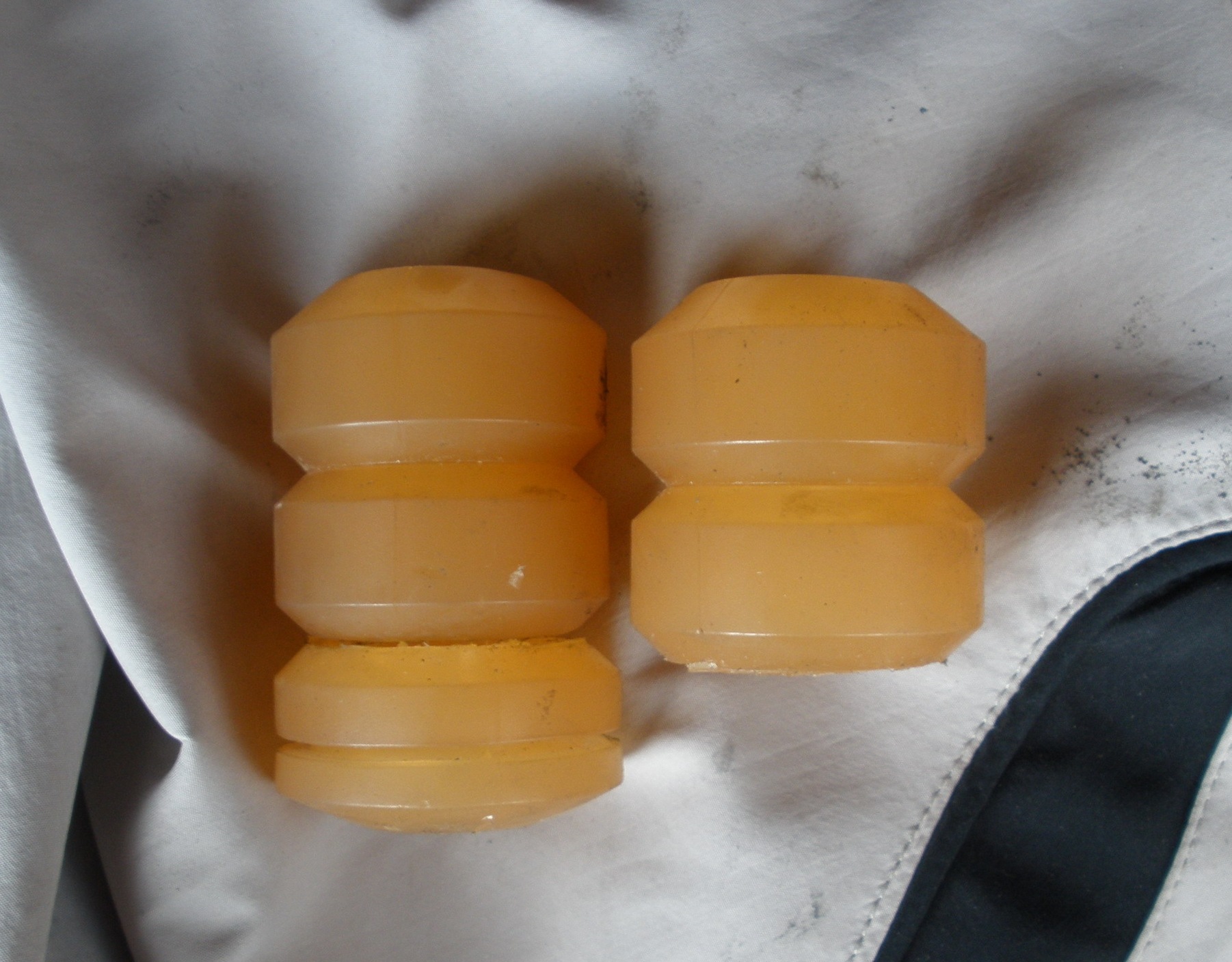

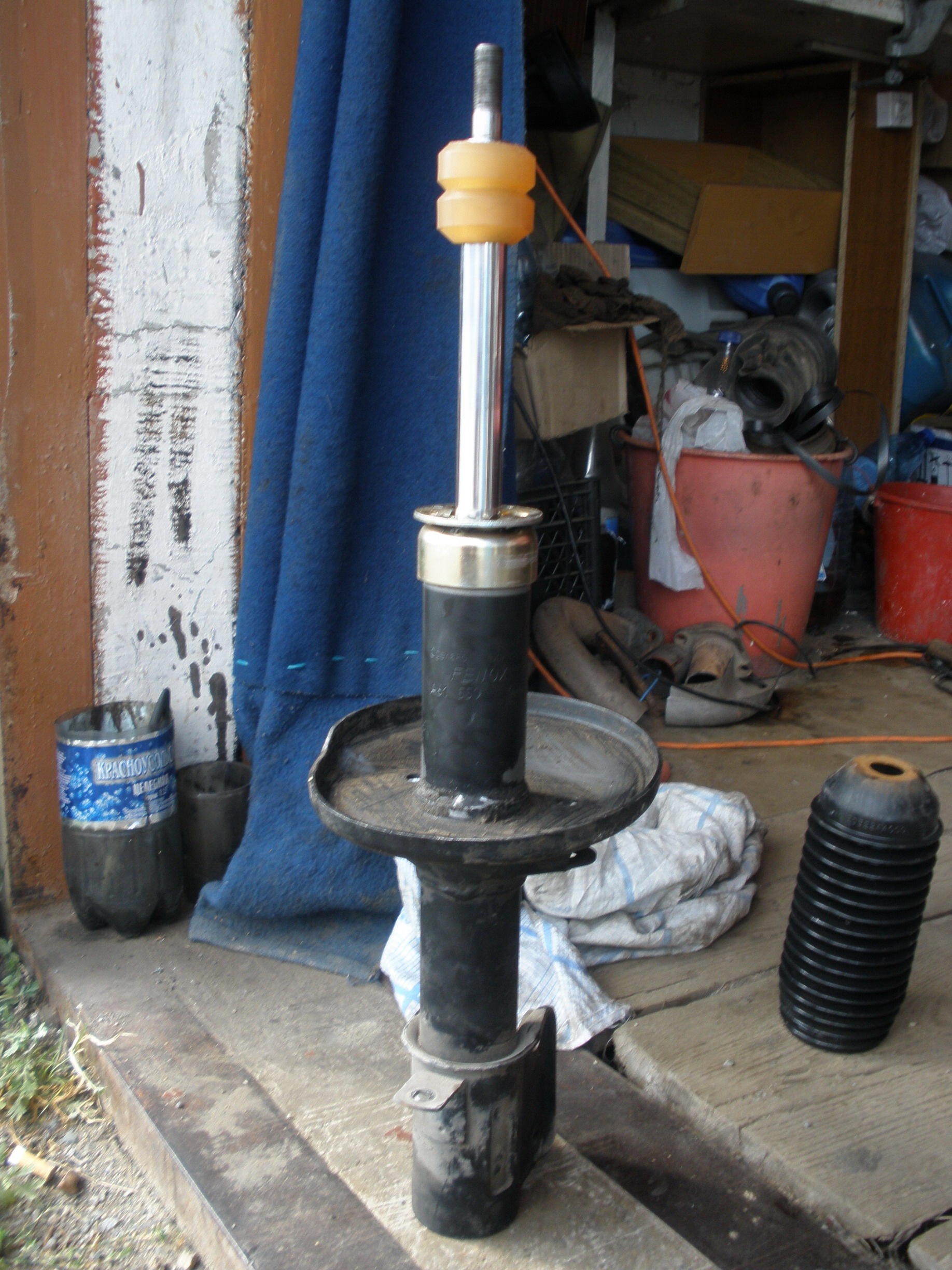

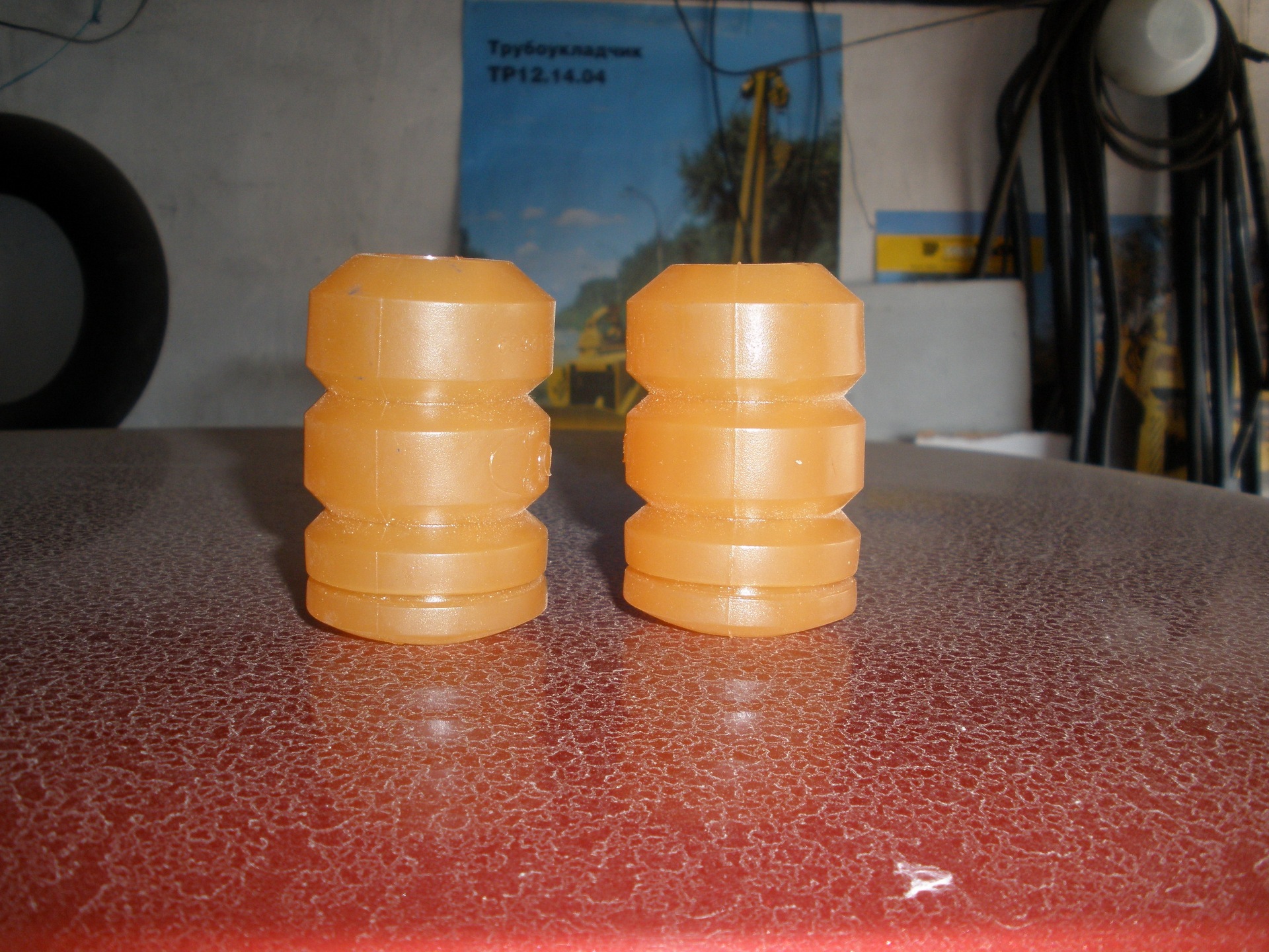

На шток одеваем отбойник ( я купил полиуретановы от 2108 и чуть укоротил их, дабы их не разбивало, такой высоты вполне хватит ИМХО).
На отбойник одеваем Субару пыльник (думаю моно поставить практически любой, прост эти были в комплекте).

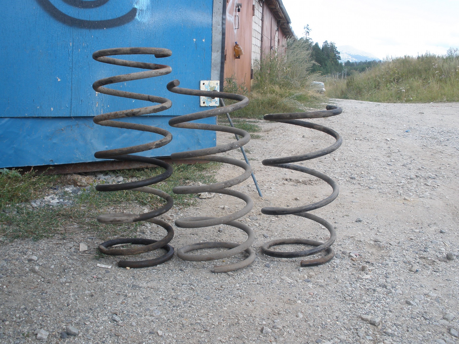

Вот сфотал разницу пружин (слева направо сток Москвич, пиленый на 1,5 витка сток, Субару Легаси пружина)
Субарупружина примерно равна нашей -2 витка пружине, НО! жестче поэтому машина не сядет как -2 наша. Об этом позже…
Ставим пружину, потом чашку,
я поставил ее как на субару, широкой стороной наружу, так как у меня пружины от машины 97ого года, то есть прямые цилиндрические а не конусные как в варианте Галаева. (При установке широкой стороной внутрь, чашка на пружинестоит неправильно как то и задевает при повороте за кузов).

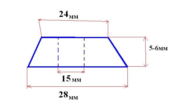

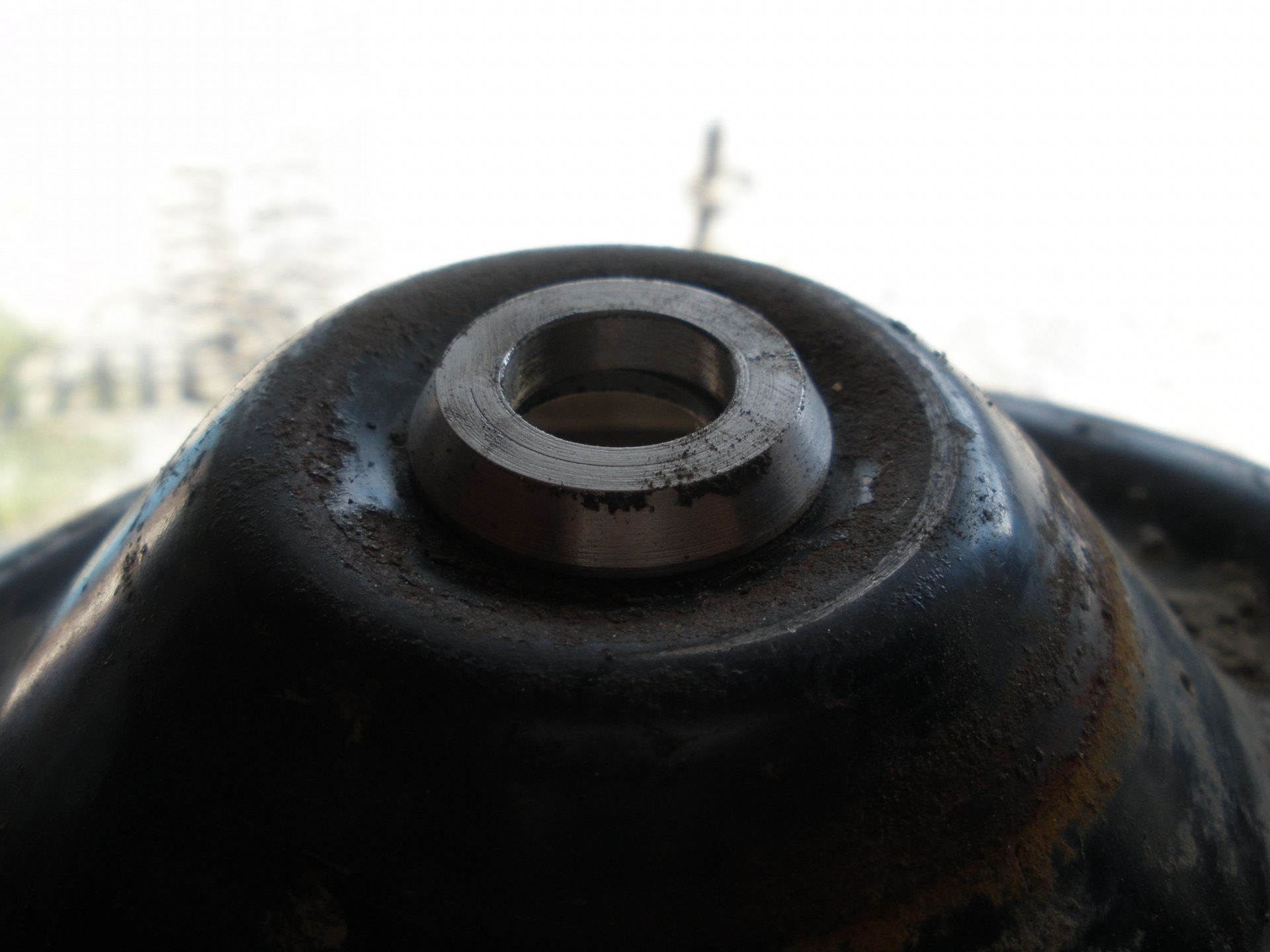

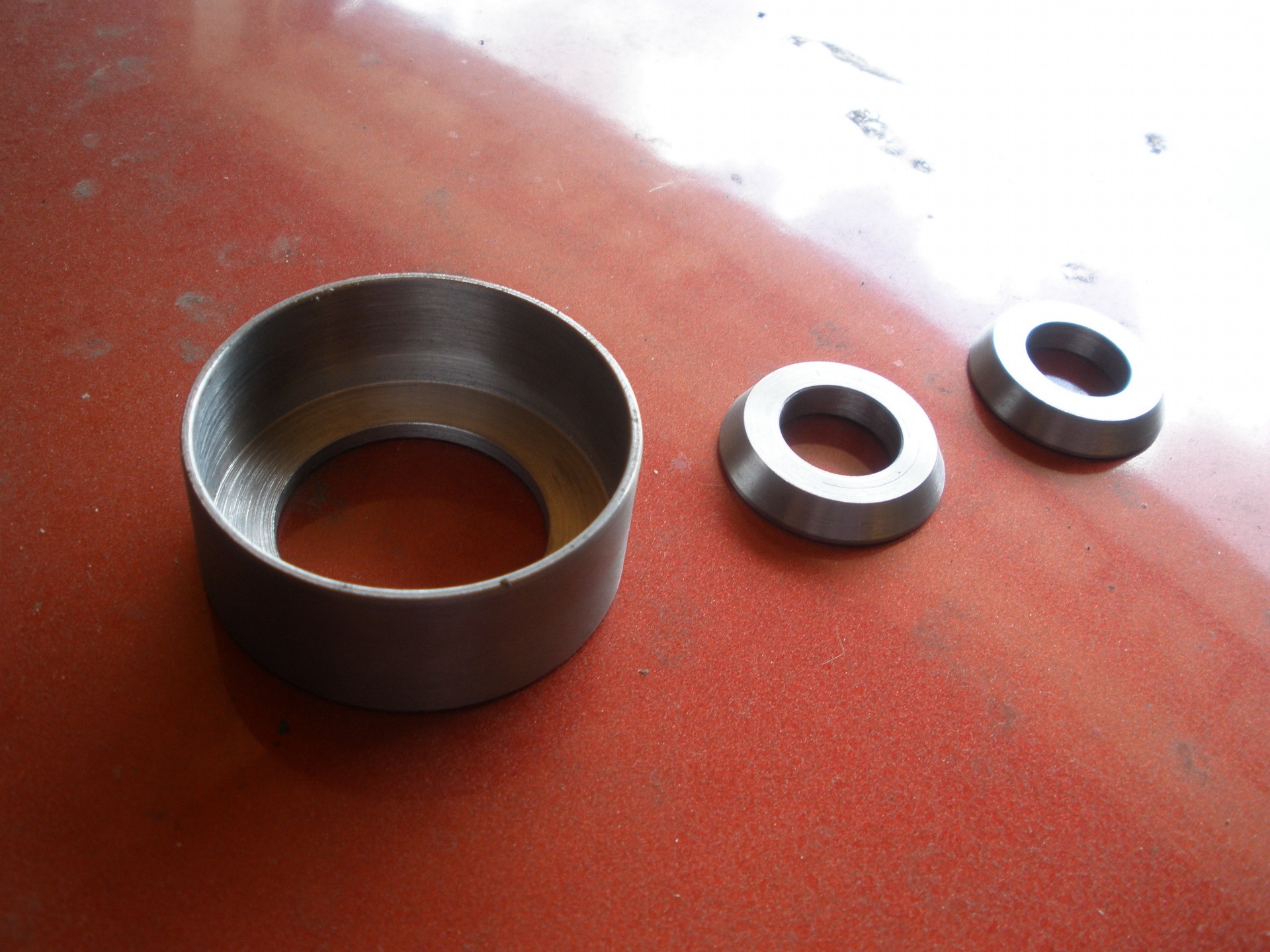

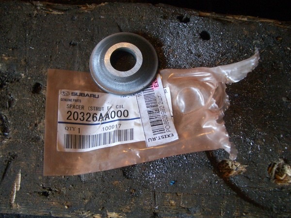

Далее одеваем конусные шайбы (ждать оригинал не было времени я заказал их у токаря), они нужны для того чтоб чашка опиралась на внутреннюю обойму пошипника опорного, а не на весь подшипник…

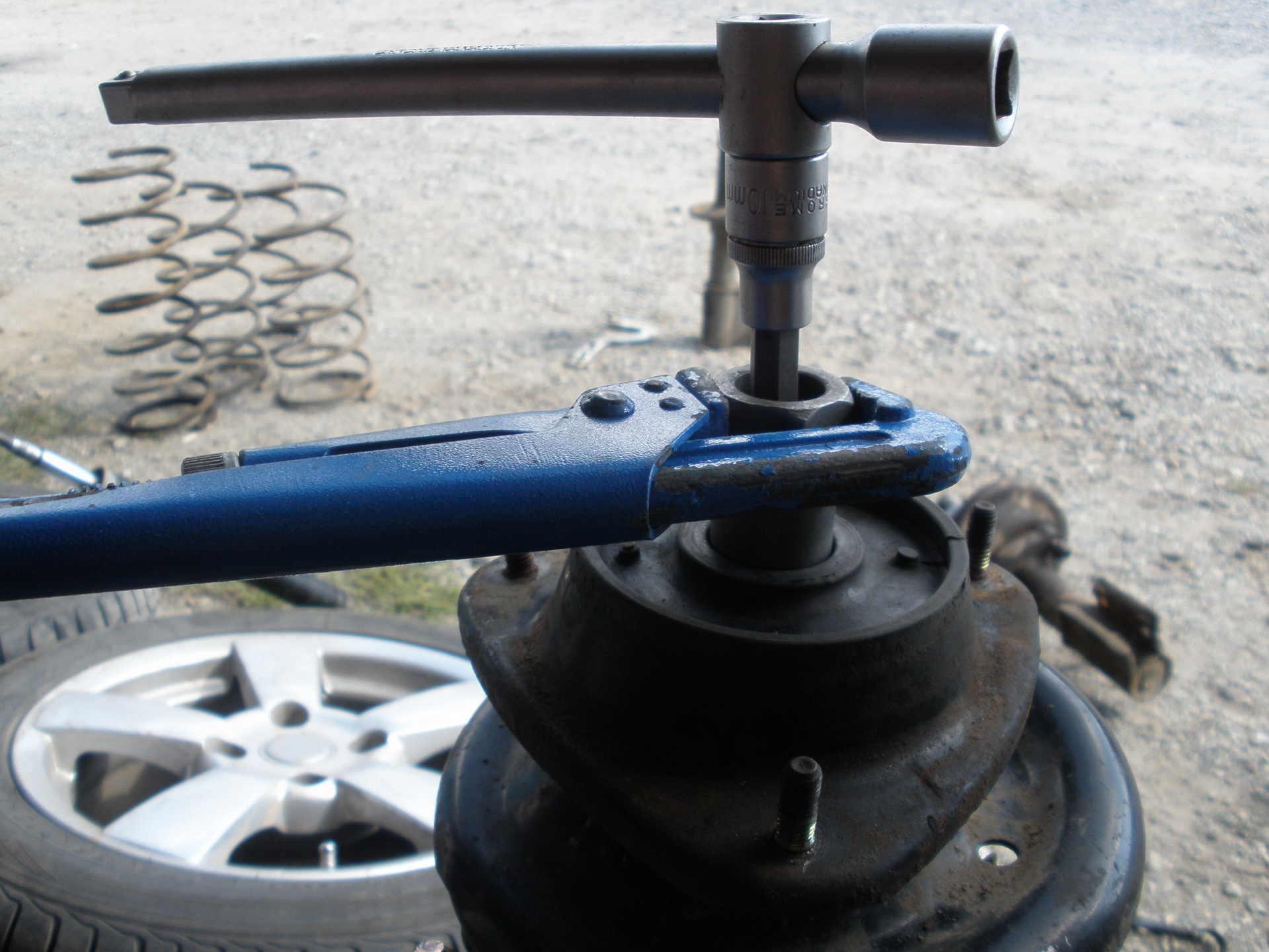

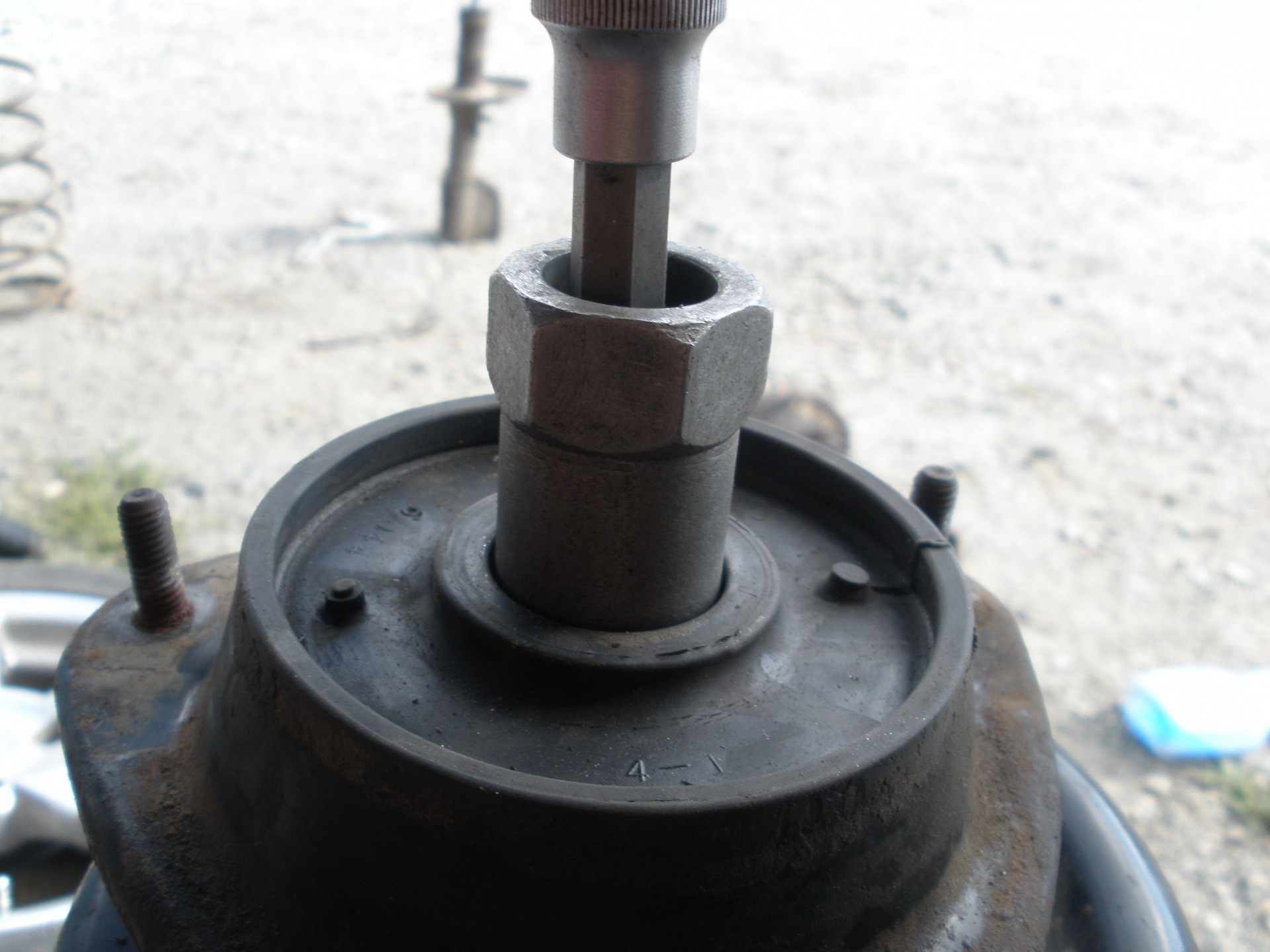

Далее прикручиваем опору, для этого взял у соседа по гаражу хитрую головку под 8ые опоры, дабы внутри нее 6тигранником держать шток от проворачивания…

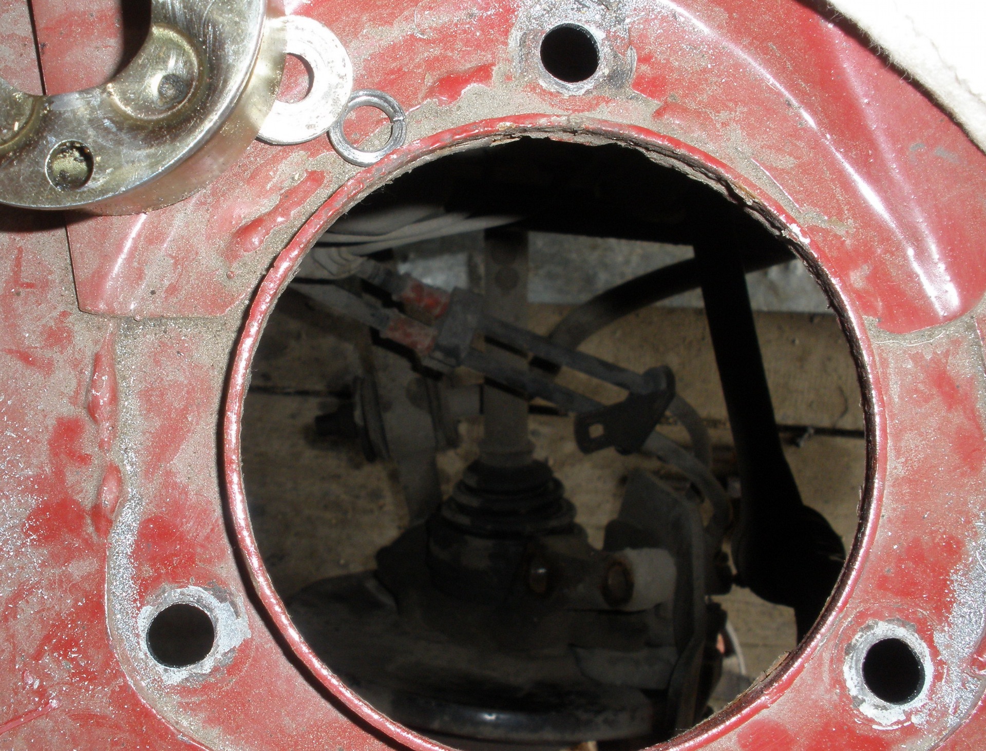

Для установки опор, отверстия в кузове растачиваем рашпилем примерно на 0,7-1мм от центра каждую:

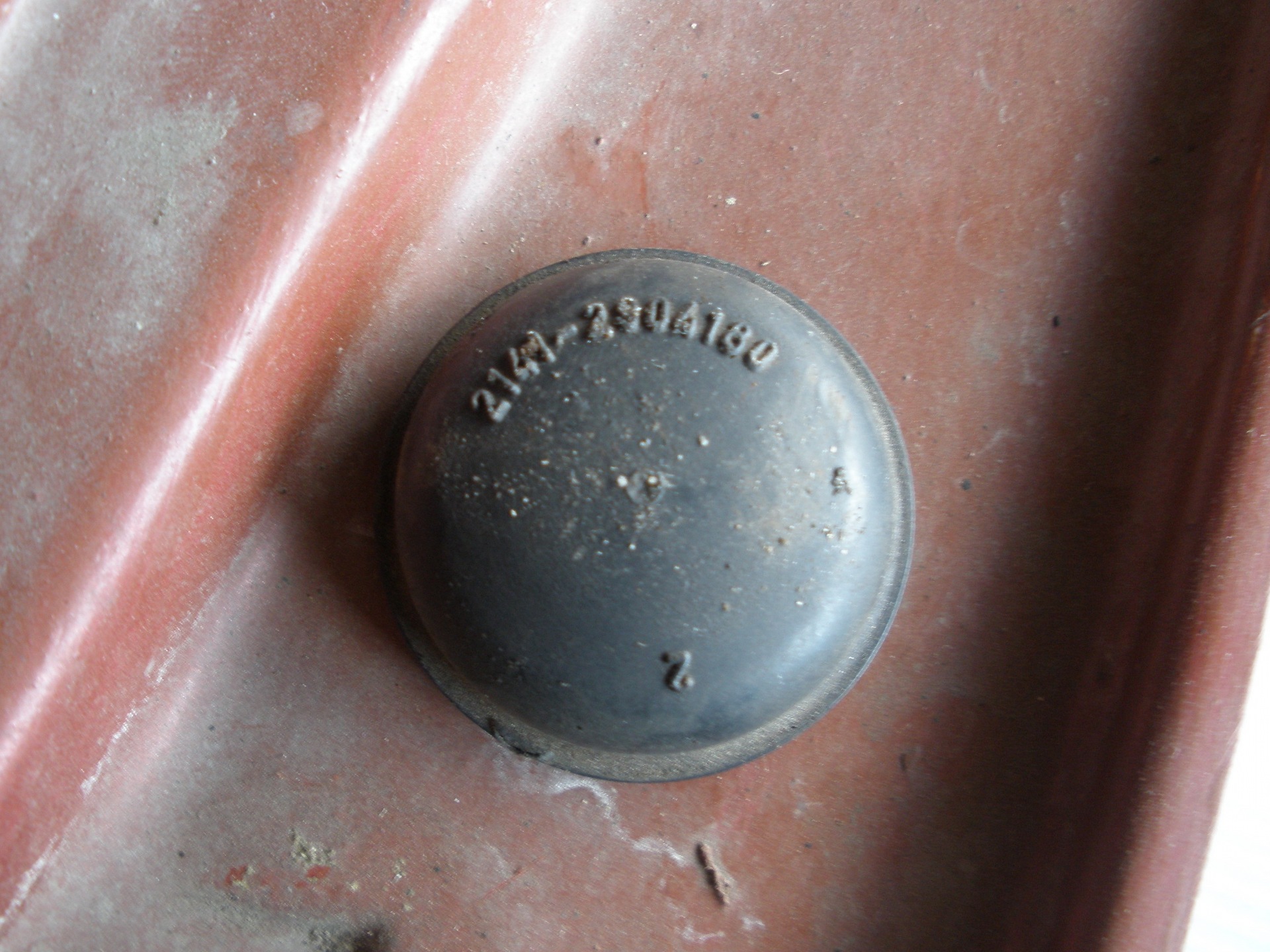

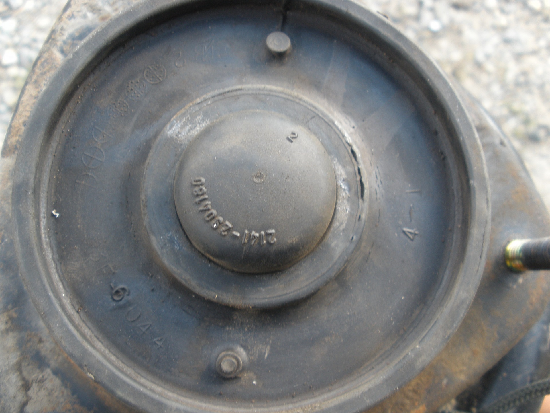

Гайки на опоры подходят наши, заглушки верхние тоже наши, чуть подточеные:

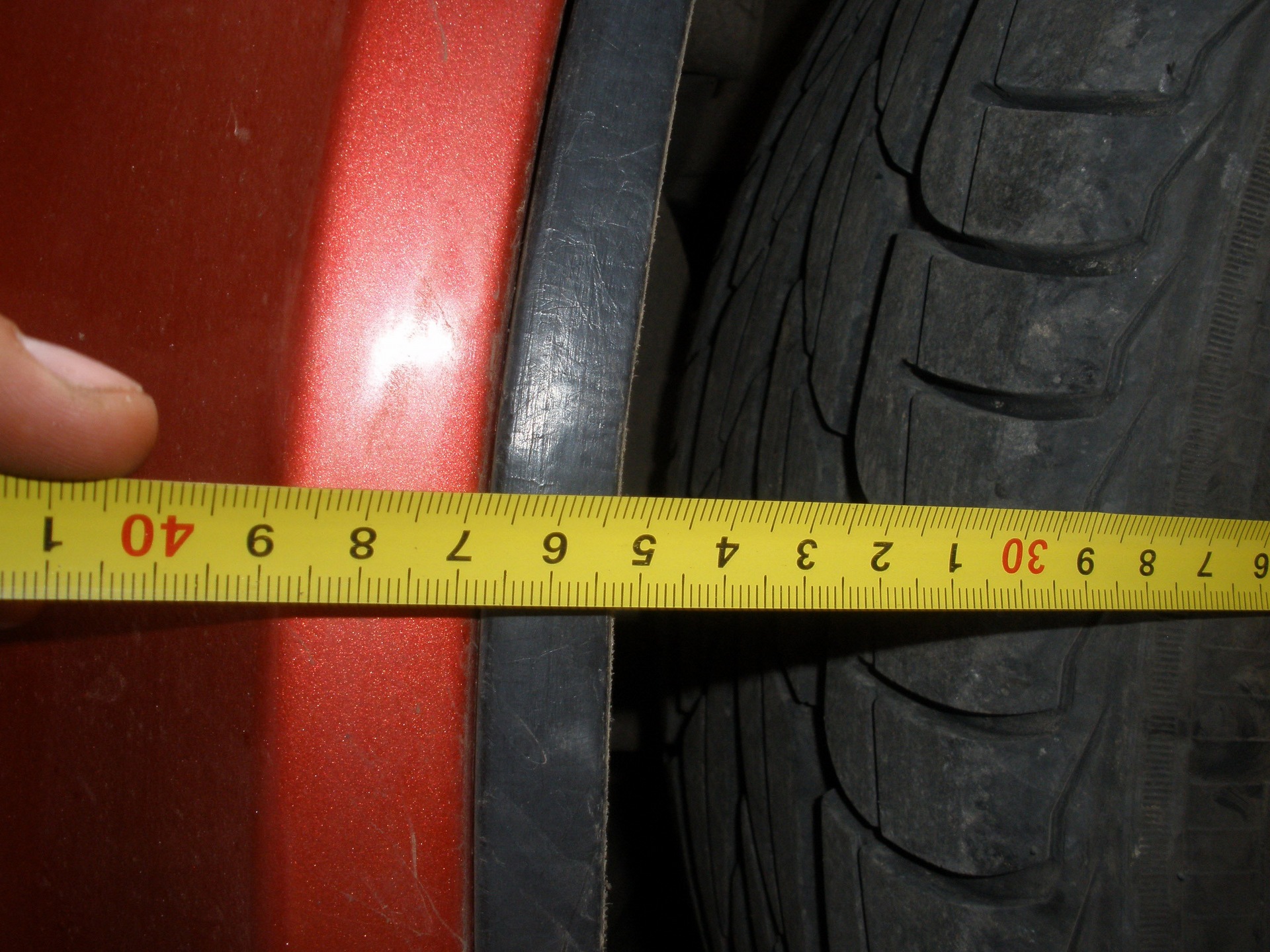

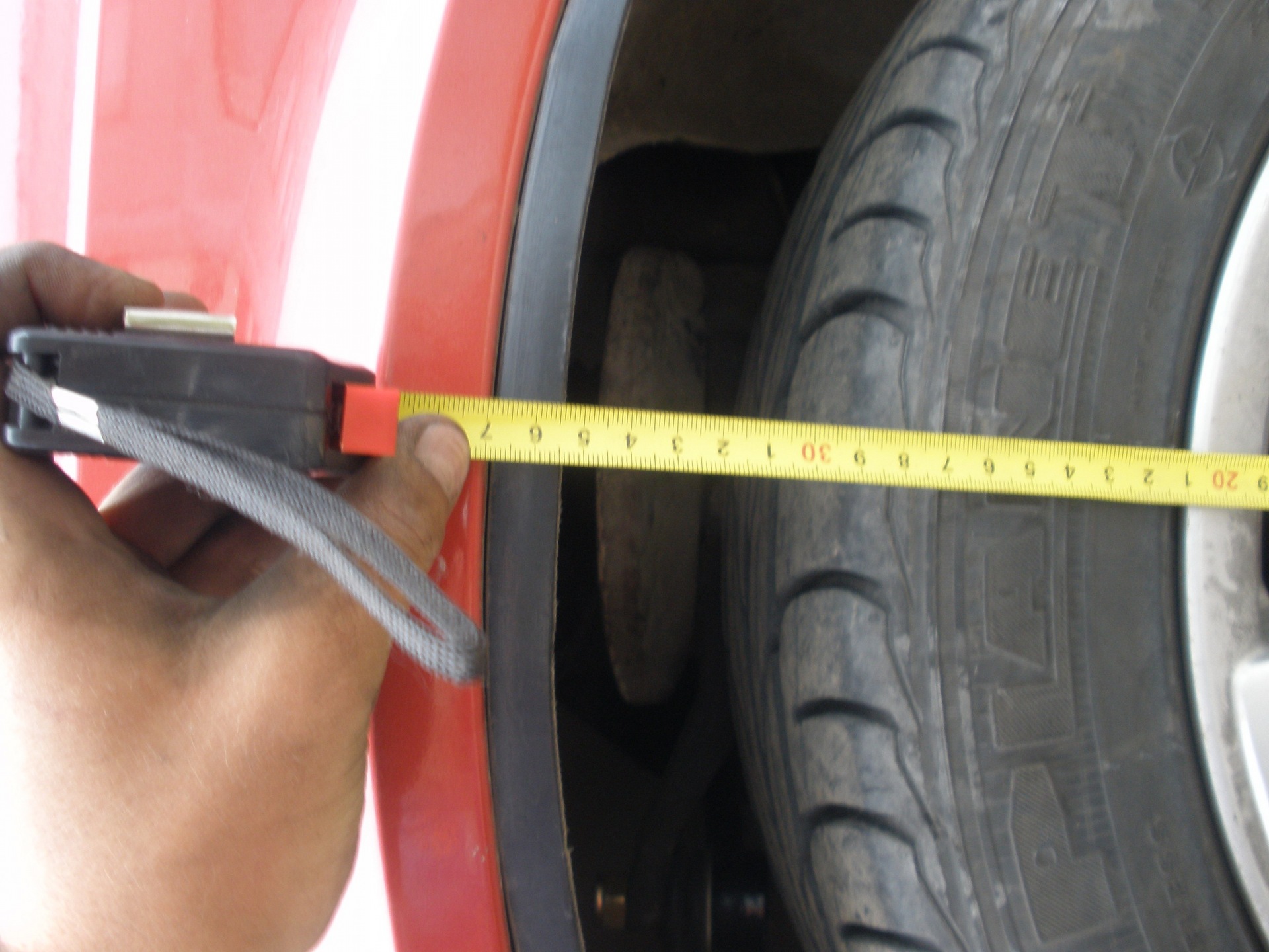

Расскажу об ощещениях и высоте машины. Специально перед разборкой сфотал высоту, мерил от центра колеса до арки(дабы свести на нет влияние размерности колес на этот параметр) получилось 36,5 +- 0,5 см
Собрал все, думая про себя лишь бы не стала джипом)))) Стойки то газовые имеют свойство подымать машину…Собрал прокатился, прокачал подвеску достаю рулетку и…УРА! почти те же 37см.

P.P.S. по просьбам выкладываю размеры шайб.
для тех кто сам точить будет.
Проще заказать в экзисте кому то…у меня прост времени не было ждать.
А так вот она в Экзисте
exist.ru/price.aspx?pid=BAA0138E&sr=-8

Блин, не пойму, как у тебя машина ниже не стала? У меня щас от центра колеса до крыла 33 см! Упала морда конкретно!
что с зазором между стойкой с диаметром штока 13мм и 15мм опорой стойки и чашки, так оставил?
13мм? у меня было 14.5 и 15 соответственно. Первый раз оставил так, потом на всякий пожарный при переборке кусок алюминия подложил от банки пивной
купил стойки kyb 365057 так на них где-то 13.5 хороший зазор выходит. допустим так же из алюминия проложить пластинку, чашка интересно как себя чувствовать будет

странно) вот здесь явно не 36
s2.images.drive2.ru/car.p…8cd49917a637458-large.jpg
Наверное он имел в виду дюймы) Там точно полный сток, джип как у меня щас!
Хм, померил расстояние от центра колеса до арки на своем — 36 см. Подвеска сток. Неужели так морда просела? о_0

По высоте получилось как -1,5 сток?
ну так то да. Но фишка в том что -1,5 сток когда пилят иногда разная высота получается…Для этого и померил расстояние

а диаметр пружин отличается от наших родных?
наша 17,5см их 17) как родная встает.
классно)) еще бы найти альтернативу НАШЕЙ опоре… чтобы использовать наш амортизатор.
а смысл? ну возьми наш обточи верх до круглого
смысл — я только поставил каябу.
ну обточу, а резьбу кто мне нарежет? у нас это большая проблема…
а и не надо там хватит резьбы под субару опору. Коля вначале на наших патронах собирал

Классно сделал молорик))))) Чертежей шайб втулок для 08 амма не осталось?
проще по месту поверь)сапоги разные попадаются…Так тчо можно промахнуться. сли что отдай токарю патрон и сапог он сам все помериет, ему так удобнее даже будет
еще такой вопрос, а размер шайб можешь точные сказать
Присоеденюсь +1
Конус шайба, добавил в пост
