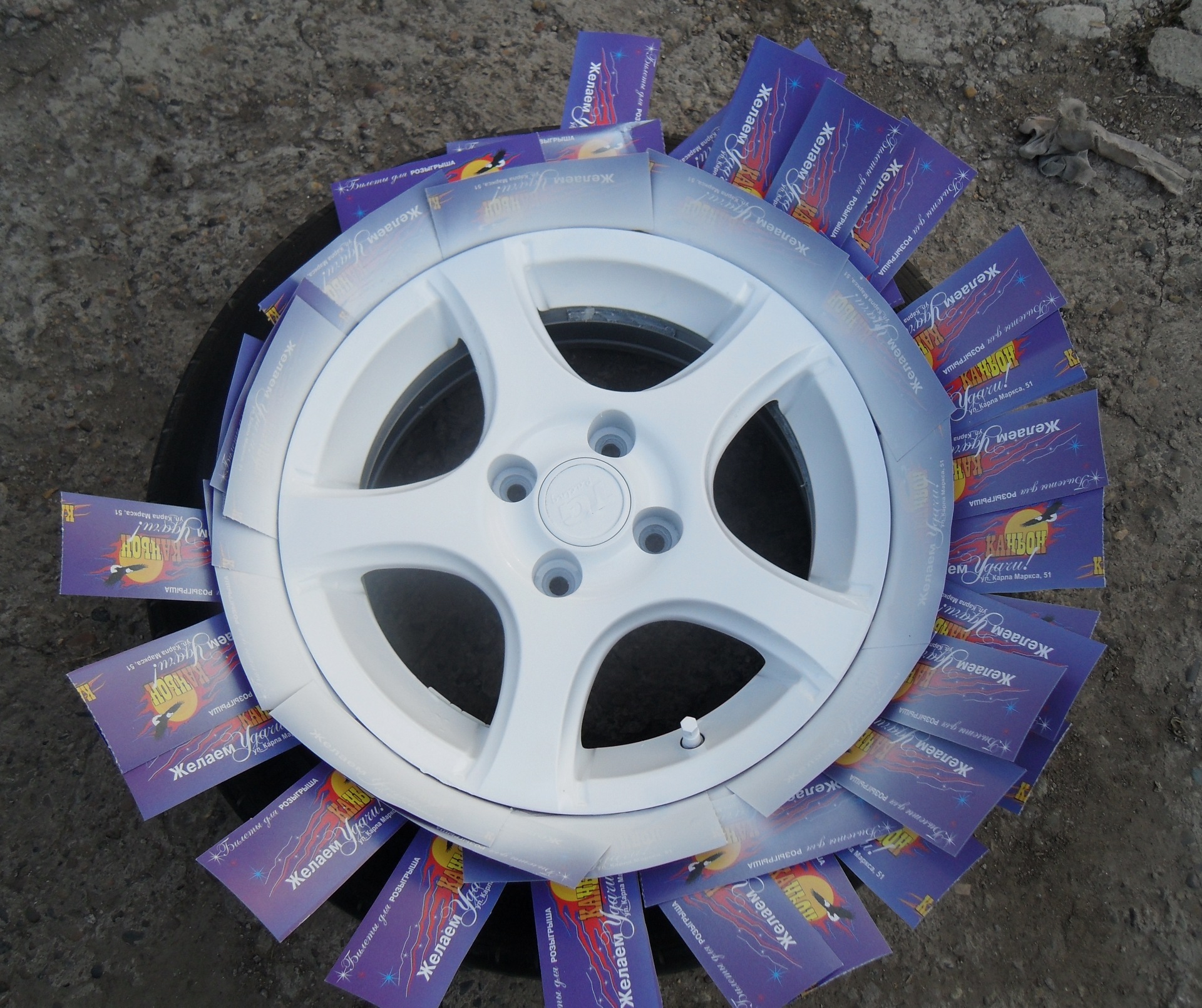

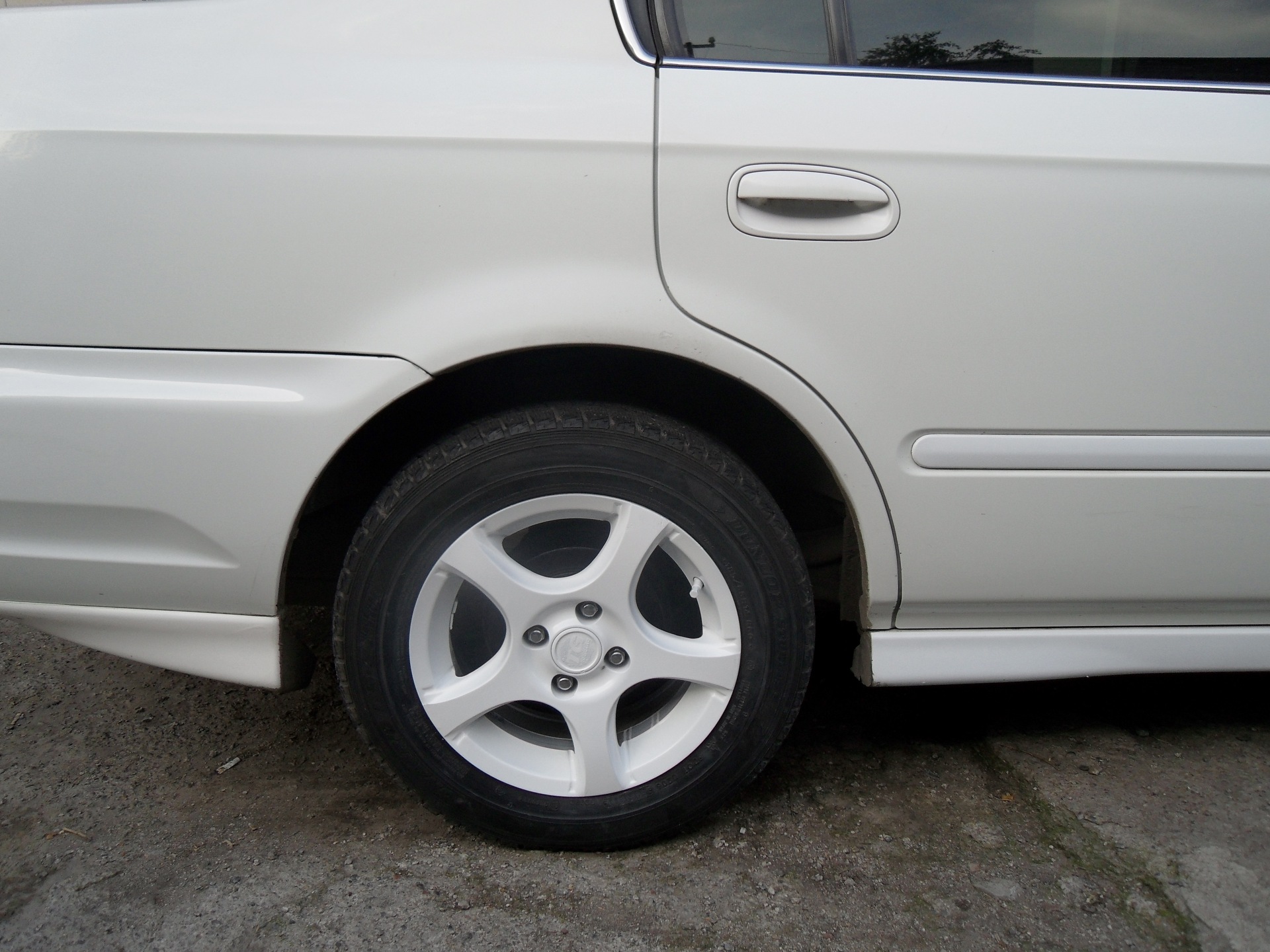

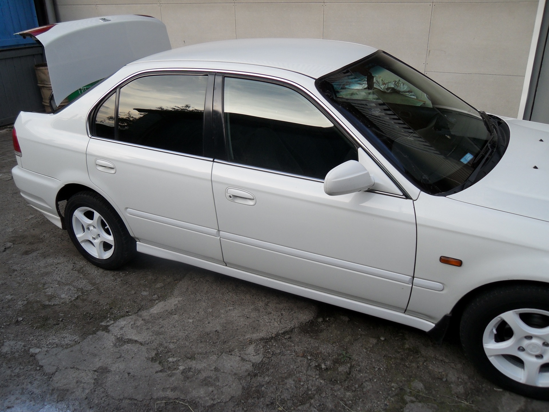

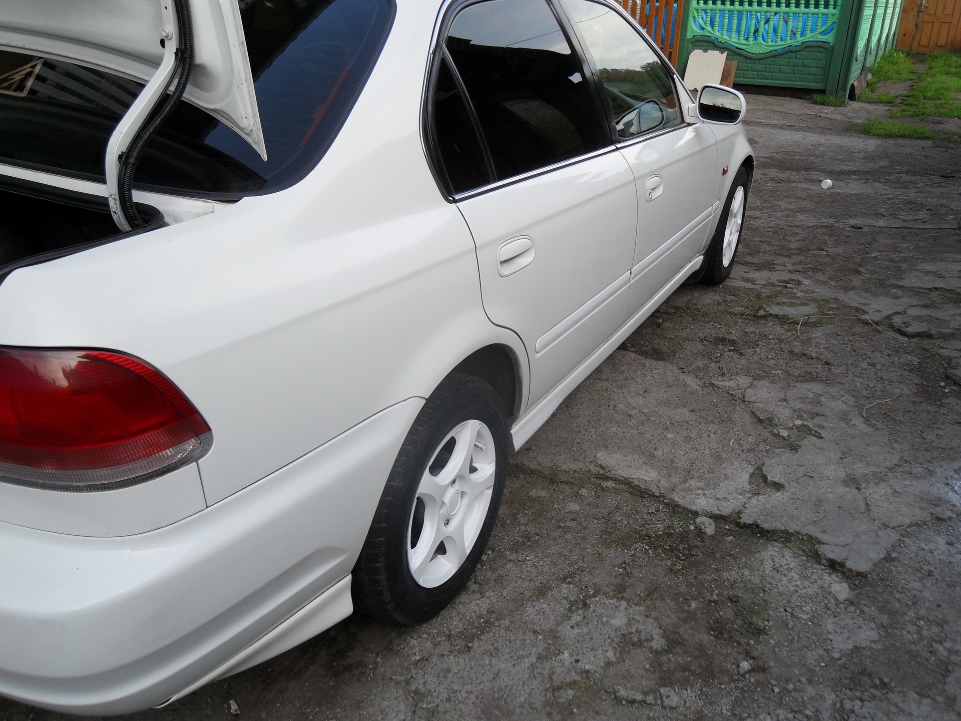

Решил поменять цвет на дисочках, не к душе было серебро, в будущем конечно же поставить диски радиусом побольше и сразу же белые скорее всего, т.к. с покраской я запарился, каждое колесо:
1) снять
2) отмыть очень хорошо
3) зашкурить
4) обезжирить (в моем случае растворитель 646)
5) ну и покраска
6) ждать минут 40 пока подсохнет и ставить, только аккуратно (может не во всех местах высохнуть)
Брал 2 балона MOTIP для колесных дисков, цвет белый 4003, выглядит крайне белоснежно, почти 2 и ушло, конечно же лучше отдавать в покраску и красить порошком, так как не везде хорошо покрасилось, где-то подтекло, но в целом ездить можно :) по времени у меня ушло часов 5-6 на диски и примерно час на рамку

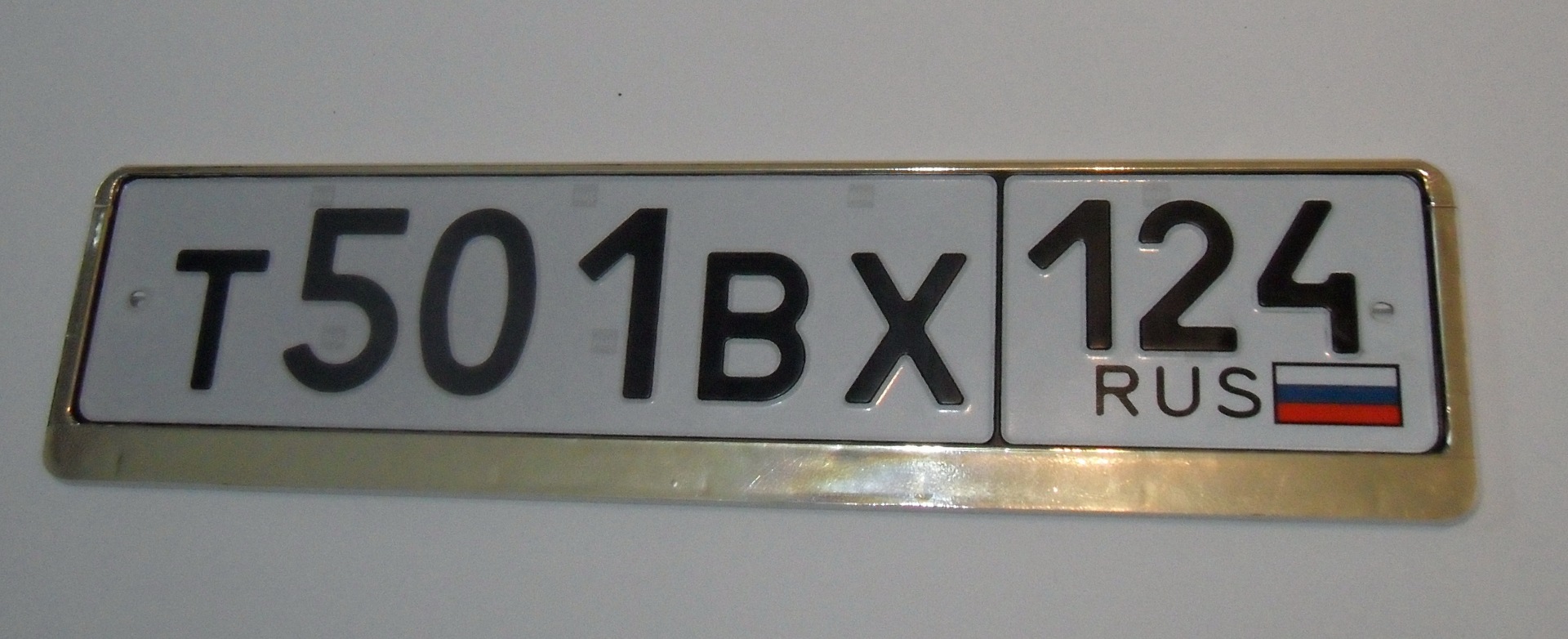

Вот и пригодились билетики. ) это намного лучше чем обклеивать скотчем и газетой
Результат стараний

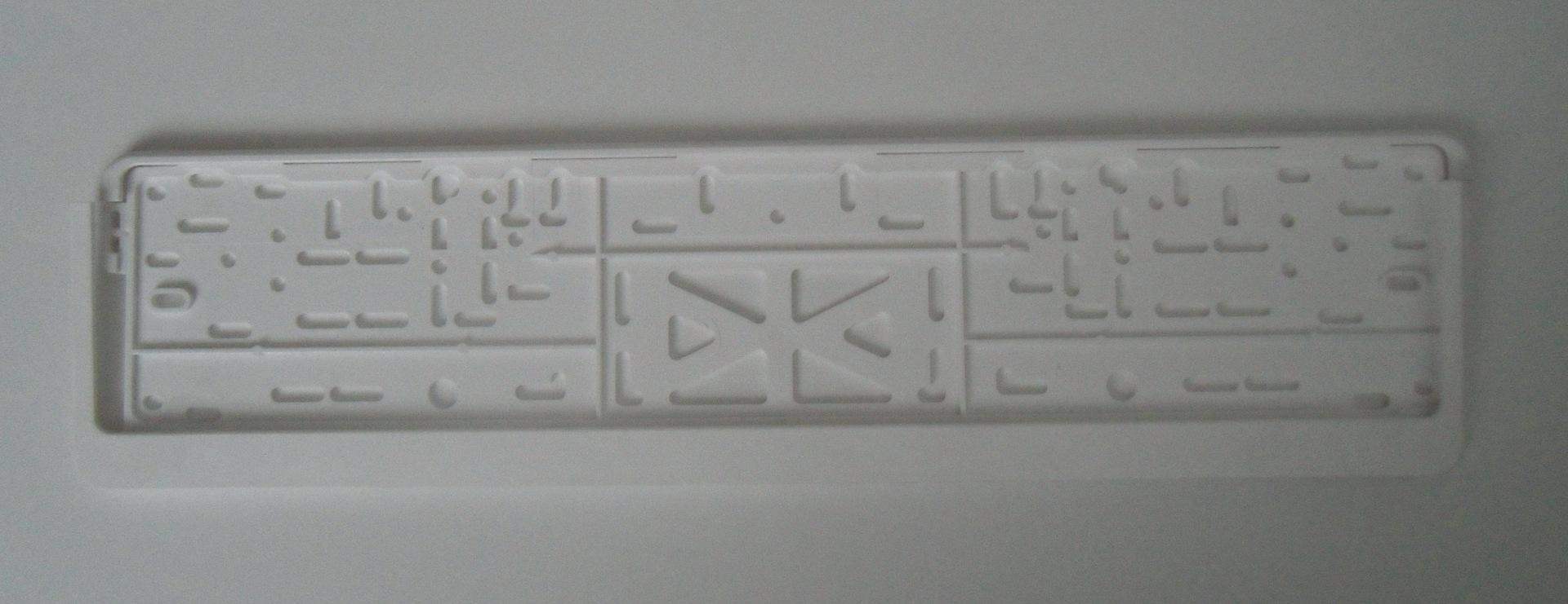

Была куплена обычная белая рамка
обтянута пленкой золотой
Результат
P.s. Серебристые диски это может практично, но это скучно, разве я не прав? )

Да. после мойки всегда белоснежные, в одном месте тока испортил, хотел профиком 5000 почистить, от колодки настреляло угольков, набрызгал его, а он скатина разъел в одном месте и весь диск липкий стал, где набрызгал, я думаю ну капец. давай его оттирать, а грязь собака с краской давай мешаться и вообще грязный весь получился и ничем не отмывается, думаю ну всё. перекрашивать. взял пасту абразивную (антицарапин) ей всё оттер и снова белый. больше я 5000 профамом ниче не оттираю, злая вещь :)
ясно) учту))
Тоже делал подобное, самое тяжелое — отсоблить старую краску и ошкурить все :)
соглашусь, подготовка это жесть, 6 часов на кортах просидел ))) потом лапти отваливались
Во-во, а потом покрасить все без подтеков :)

А эта краско реально долго продержится?
Ну по отзывам по нескольку лет, знакомые красили обычной 2 года держится, эта идет еще как высокотемпературка 300 градусов держит и написано что наносить можно без грунта, посмотрим сколько продержится, если диски не поменяю в ближайшее время
Спасибо!А то я тоже хочу свои покрасить в белый. Надо буде попробовать как нибудь, как денёюжка.
затраты минимальны + немного рук и эффект оправдан) самое главное хорошо подготовить диск к покраске, а налить краску это уже самое простое. если плохо подготовишь придется переделывать, как мне вначале
