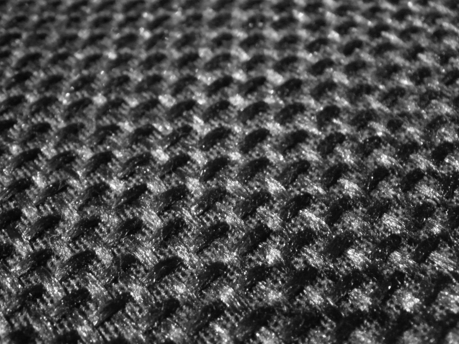

С целью сделать салон более красивым и комфортным. Сначала хотел купить под них задний диван, но подумал что проще и оригинальнее будет перешить салон под себя) Очень долгое время искали с папой нормальные ткани. Обошел наверное все мебельные центры, то нету нормальных то безумно дорого. Когда родители ездили в отпуск, папа купил в одном из магазинов интересную ткань…Мебельный лен вроде. Черный цвет, гладкая основа, а сверху плетение типа как карбон. Смотрится эффектно очень!
Вот фото:

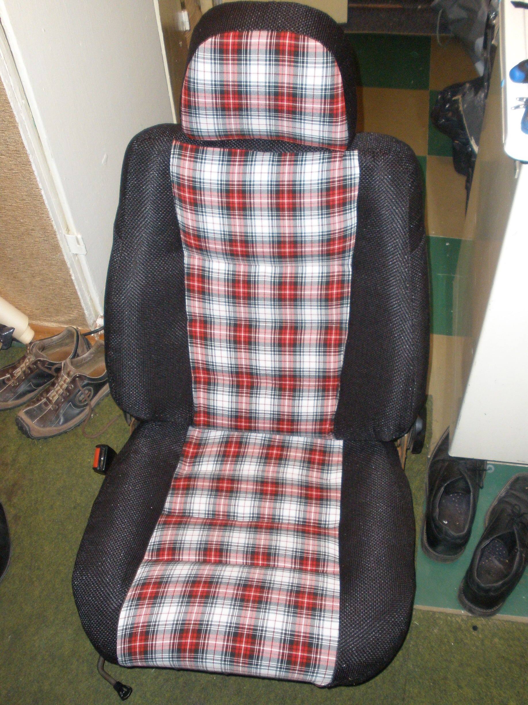

Далее оставались цветные вставки, искал что-нибудь цвета насыщенной вишни…Потом увидел салон Гольфа GTI первого поколения со вставками в клетку, оч понравилось. В одном из магазинов ткани, взяли костюмную ткань в клетку вот такую:
Сочетание обещало быть офигенным. Когда сшили первую спинку, безумно понравился дизайн)

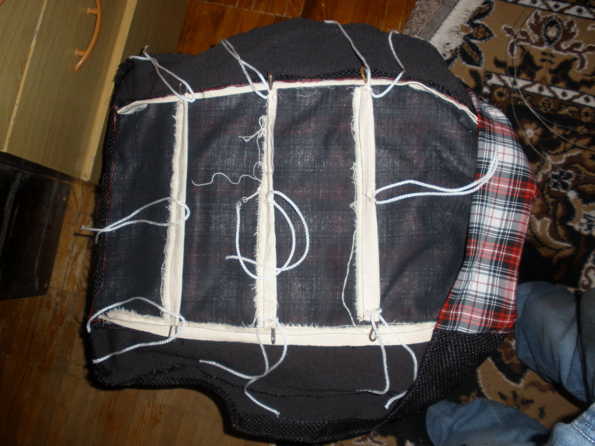

Шили всей семьей xD и мама и папа и я) Коллективная работа. Натягивали с отцом в 4 руки, из за кучи зацепок и завязок так удобнее, вот сфотал специально изнанку, вот так и организованы валики, с помощью завязок:

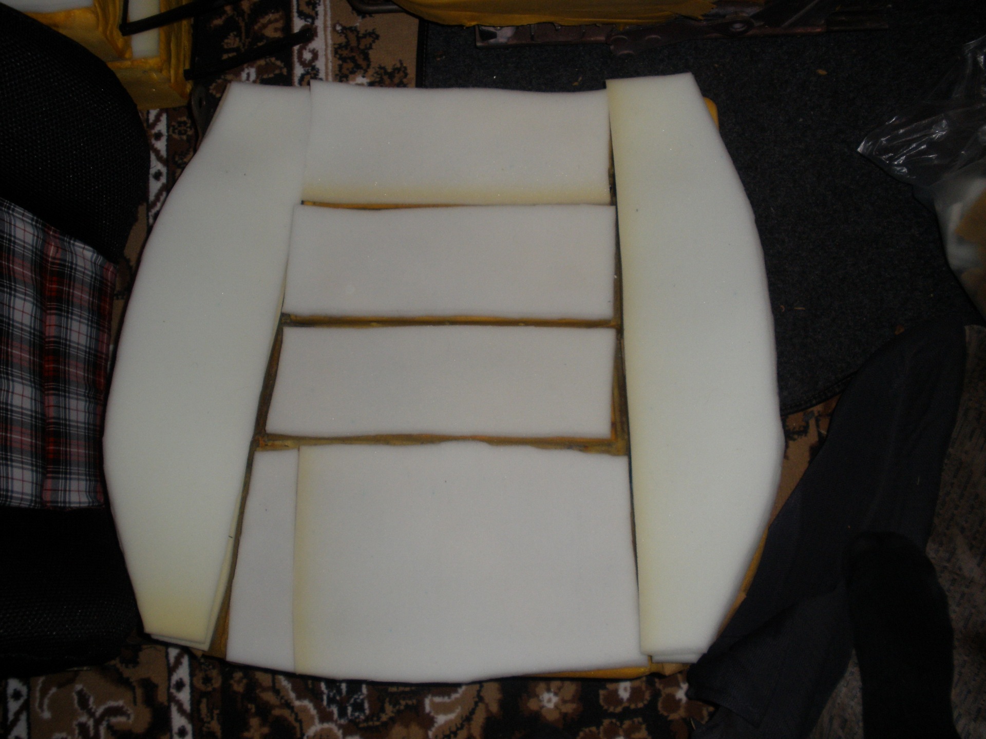

Передние получились по форме как КВ сидухи, с валиками. Я им так же чуть добавил боковой поддержки и пухлости валиков.( в принципе компенсировал усталость паралона просто)
Для этого использовал сантиметровый паралон. Как оказалось КВ сиденья — это обычные 41ые, только с добавленными прорезями в наполнители, из которых и получаются валики.

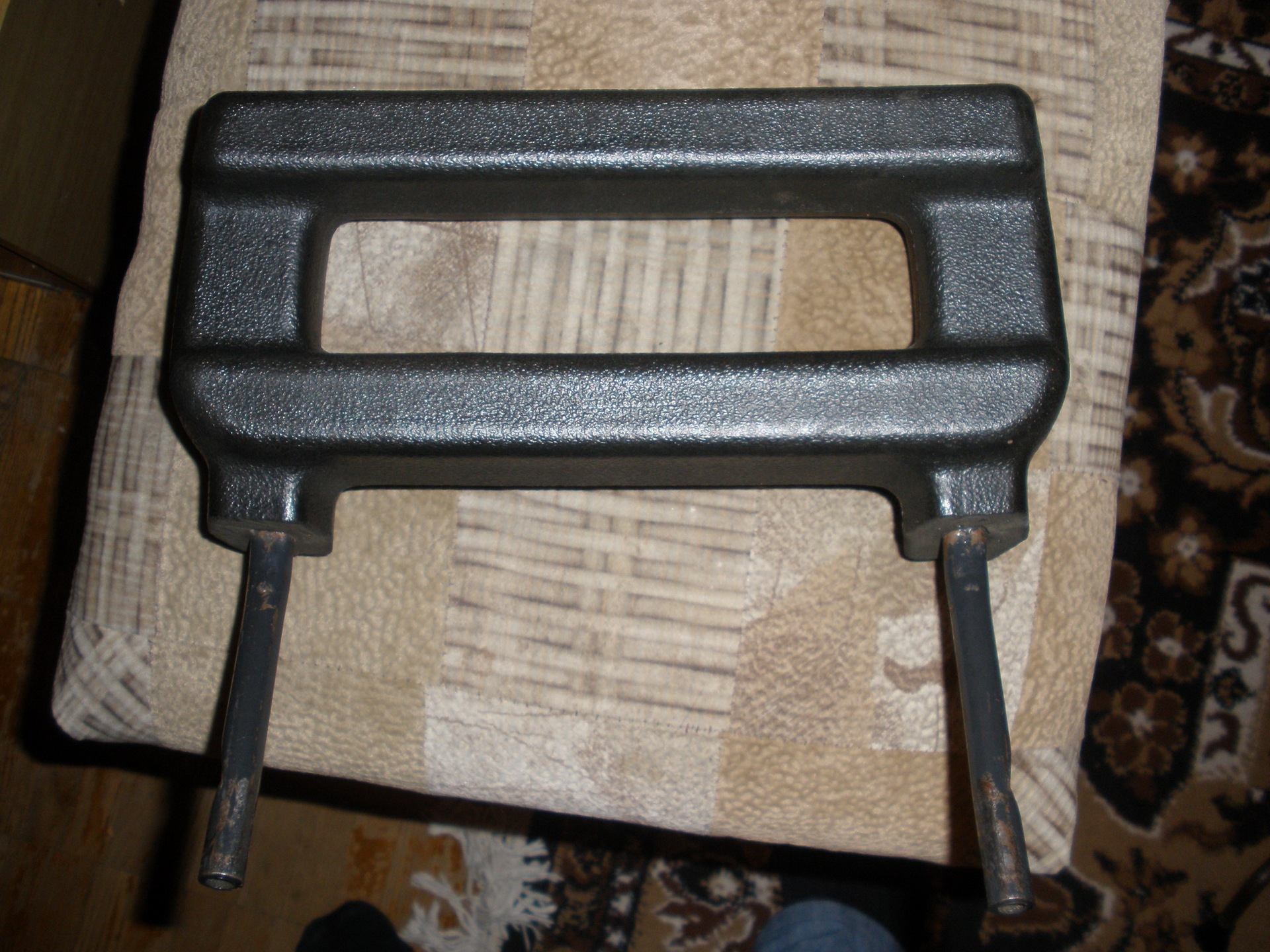

Задние сиденья оставил стандартные, СВ сидухи, добавил только подголовники, которые сделал из 41ых передних, отрезав верхнюю секцию, получились маленькие аккуратные подголовники которых явно не хватает у нас сзади.
Раскрыв обивку, увидел что на задней сидухе уже отмечены места где подголовники должны быть, сделал из металлокерамических трубок направляющие и закрепил к каркасу сидухи их.

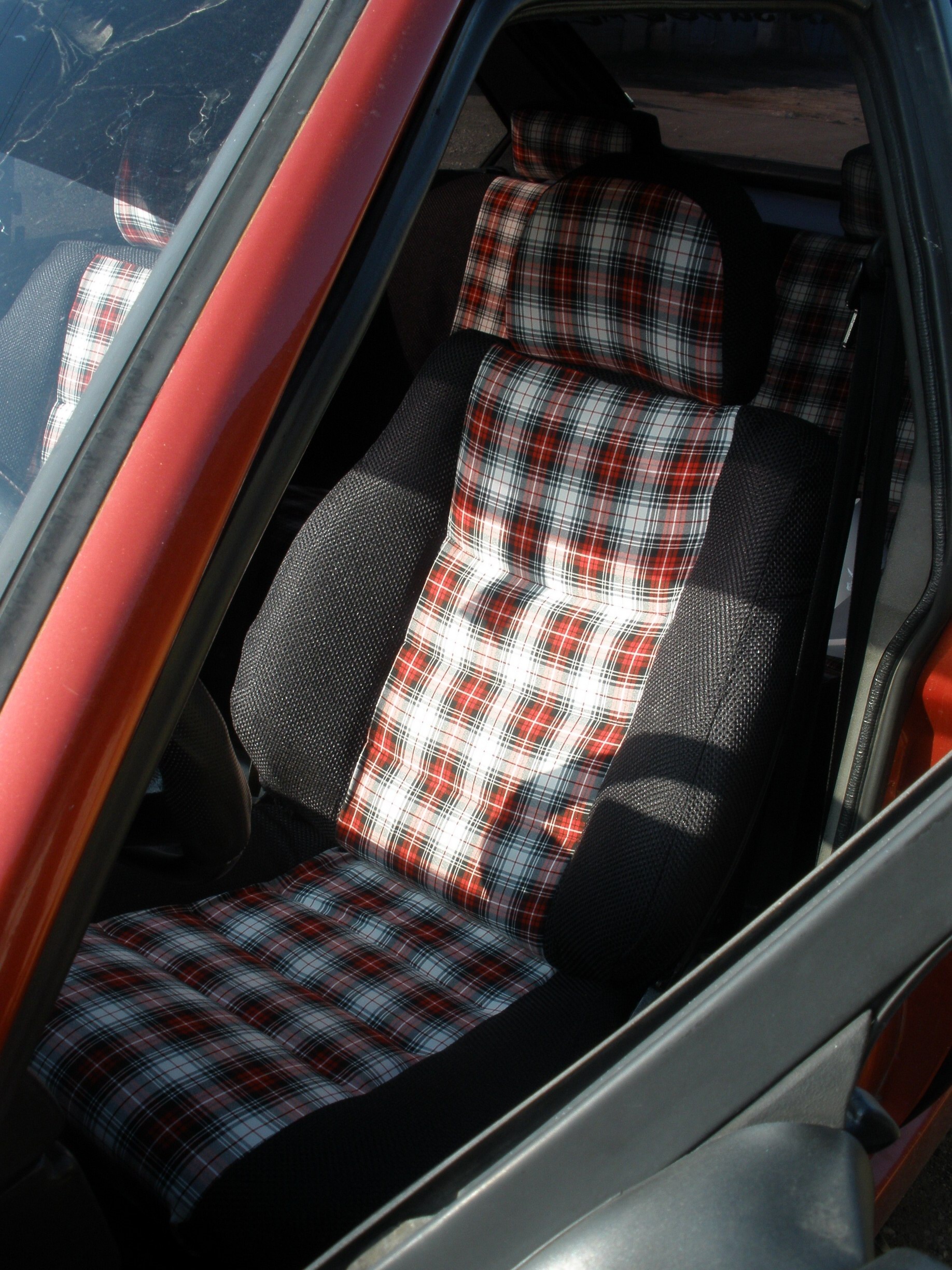

Общий вид сидений:
На очереди вставки в двери в клетку)
Всем спасибо за внимание, тыкайте палец кому не жалко xD. Отдельное спасибо родителям за помощь в переделке салона!

очень круто! а вот по спинке дивана, я в своем там нашел дырки под материей для подголовников, подголовники туда безпроблем влезут? не нужно будт чем нибудь укреплять?
встанут но болтаться будут. я из металтрубок делал направляющие туда
