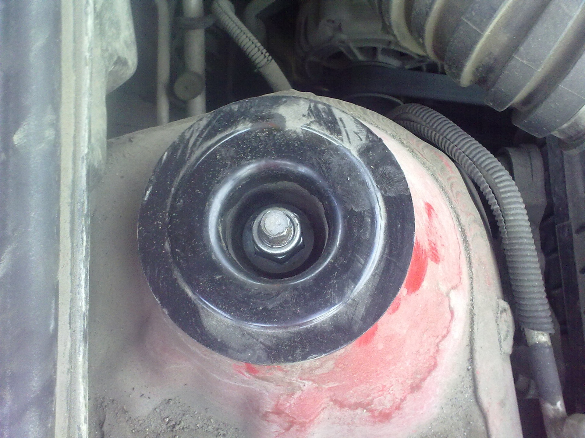

Вторая из-за спешки и собственной глупости. Не надо откручивать эту гайку
и тогда не придется стягивать пружины под машиной
Распрягаем и собираем амортизатор на улице
А так все просто: откручиваем гайку крепления стойки к кузову под декоративной крышкой ключом на 17, при этом стопорится стойка ключом на 9
Откручиваем все болты снизу, поддомкрачивая полуось
снимаем стойку в сборе, распрягаем пружину и видим что левый амортизатор уже вообщем-то и не амортизатор — шток работает только в одно положение.

Затянул верхнию гайку крепления стойки к кузову моментом 40 Нм, как в книге рекомендуется и собрал колесо

У меня шток на конце не шестигранный, а круглый с двумя пропилами по бокам. Удержать можно только мелким ключем на 8 и то с трудом. Шестигранные головки — бестолку. В итоге заднюю стойку не дотянул на 0.5-1 мм. Кто подскажет, как удержать ее в таком варианте?

Так, значит сначала надо стяжки поставить, а только потом откручивать верхнюю гайку? Болты между стойкой и кулаком не эксцентриковые?
Там две гайки. откручиваем гайку крепления стойки к кузову под декоративной крышкой ключом на 17, при этом стопорится стойка ключом на 9 — вторую лишь слегка ослабить. Затем открутить нижние болты, они не эксцентриковые и снять стойку в сборе с прожиной. Потом уже стянуть пружину на снятой стойке и открутить эту гайку. Снять стянутую пружину и перенести её на новый амортизатор, собрать в обратном порядке.
