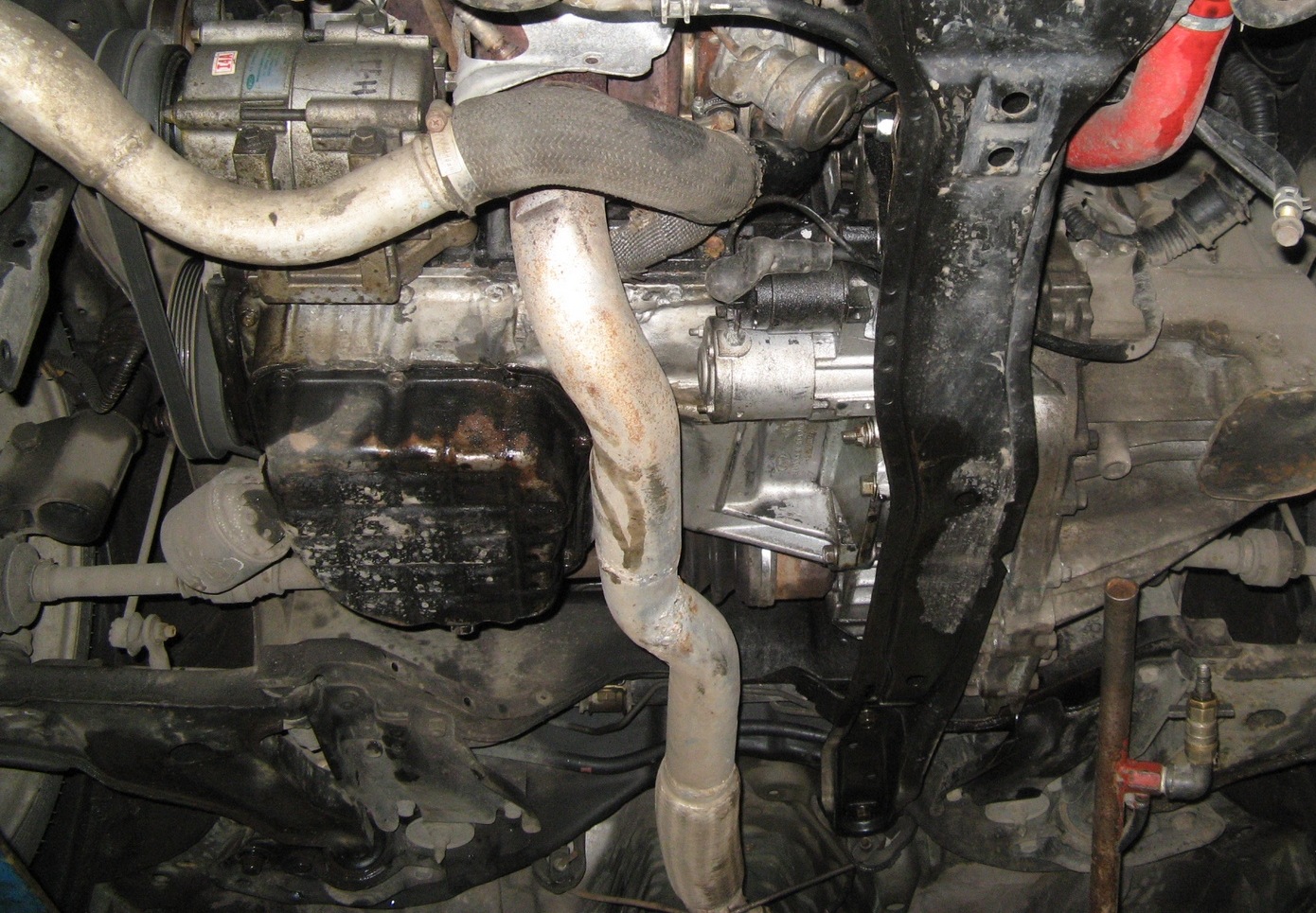

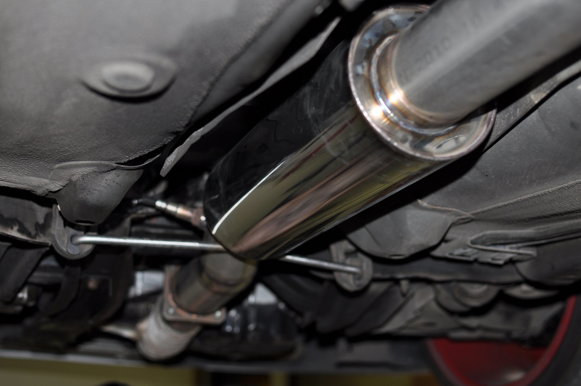

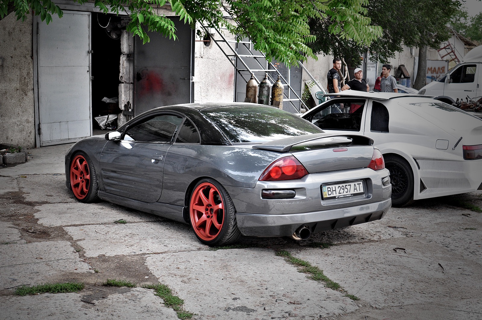

Выхлоп.
После свапа мотора в Минске, кошелек изрядно похудел, сделать нормальный выхлоп было тупо незачто. Спаяли мне из чего было.
Я долго и нудно проводил соц.опрос по размеру трубы, которой бы мне будить соседей по ночам, 63 или 76 мм? Главная задача была добиться более раннего спула турбины, при этом чтобы выхлоп небыл безобразно громким. После долгих убеждений, что чем больше труба не факт, что она громче, да и заверив меня, что 76 мм ко мне в "шахту" эклипса станет легко, и не ниже "рельсы", я обломался.
Звук банки сперва очень обрадовал, негромко и очень низко. Настоящий спорткар саунд.

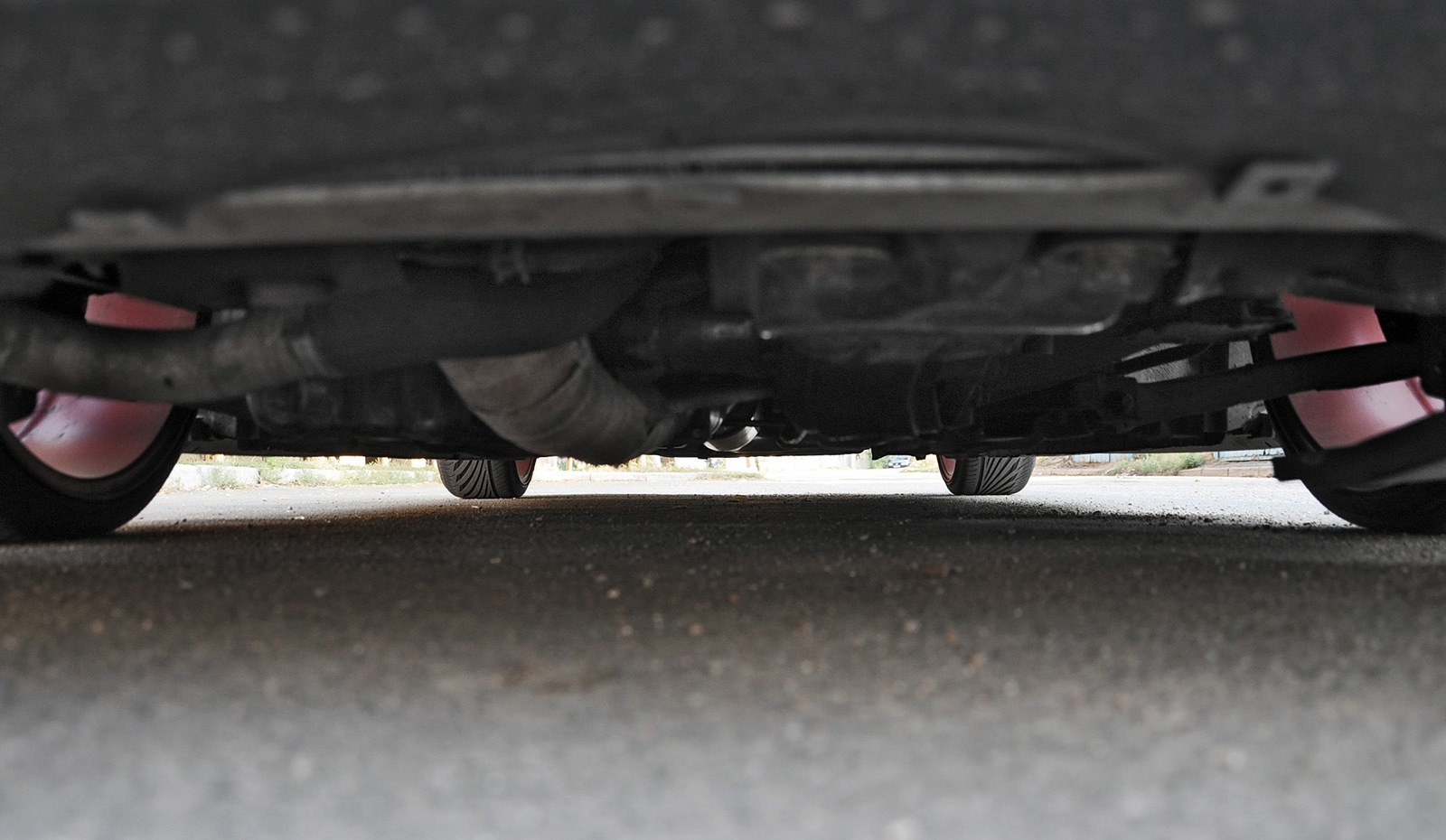

Однако не все так гладко как хотелось бы. Мой геморройный участок "поддон / стартер" там очень мало места оказалось для такого здорового бабуна выхлопа, дабы не изменять диаметр сечения, трубу сделали овальную в этом месте, что тут же ее опустило к земле, сделав самой низкой точкой авто.
ОЩУЩЕНИЯ: Поперло, звучит супер, спулит с 3200 вместо 3800 и нереальная динамика после 6000 об. 19 колеса на 3й передаче легко срывает в букс. Реакция на педаль потрясная! НО! учитывая, что машина почти на каждый день, я не выдержал тошнилова в пробках. Звук выхлопа хоть и не громкий, но уж больно низкий, за 15 минут троганий в потоке домой — мозг просто продавливает в пятки и начинает болеть пустая голова. Пришлось поехать к мастеру железа и поставить флейту.
Я боялся, что флейта задушит тот ранний спул, за которым я гнался, а нет, затравила она верха, в которых я бываю не очень часто. Низы остались без изменений, машина более плавной, а вот с 6500 можно ощутить, что Эклипс стухает, не легко ему выдыхается. Но для города и бошки, вечно недовольной — это решение.

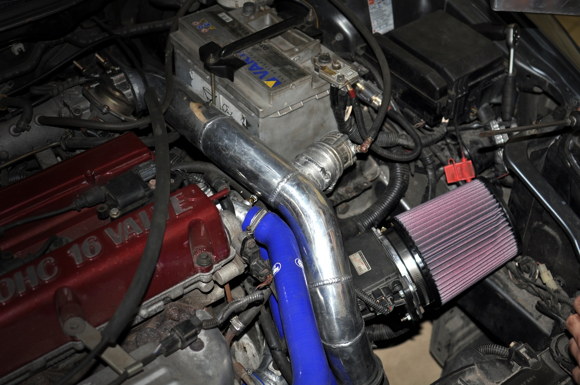

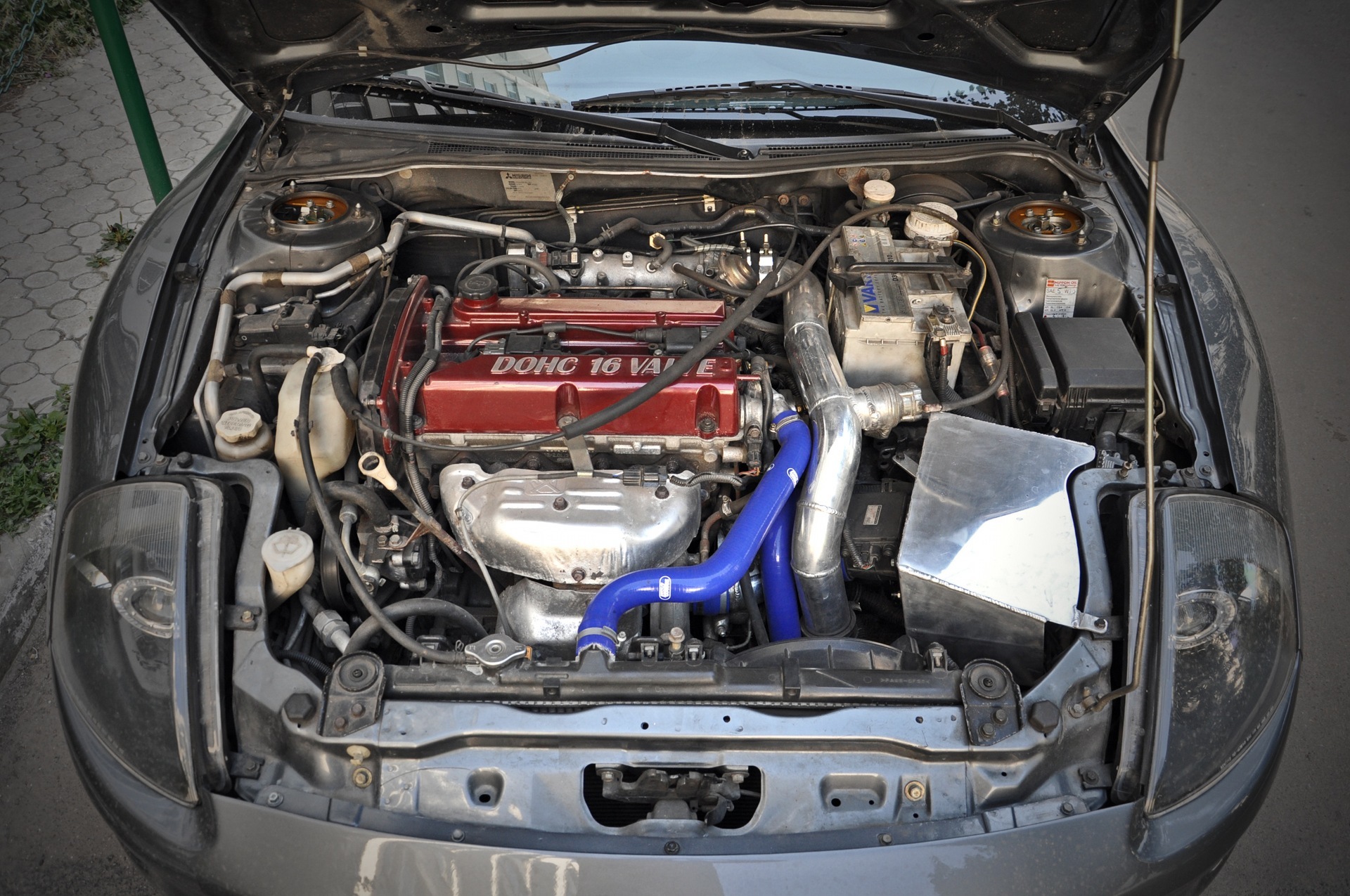

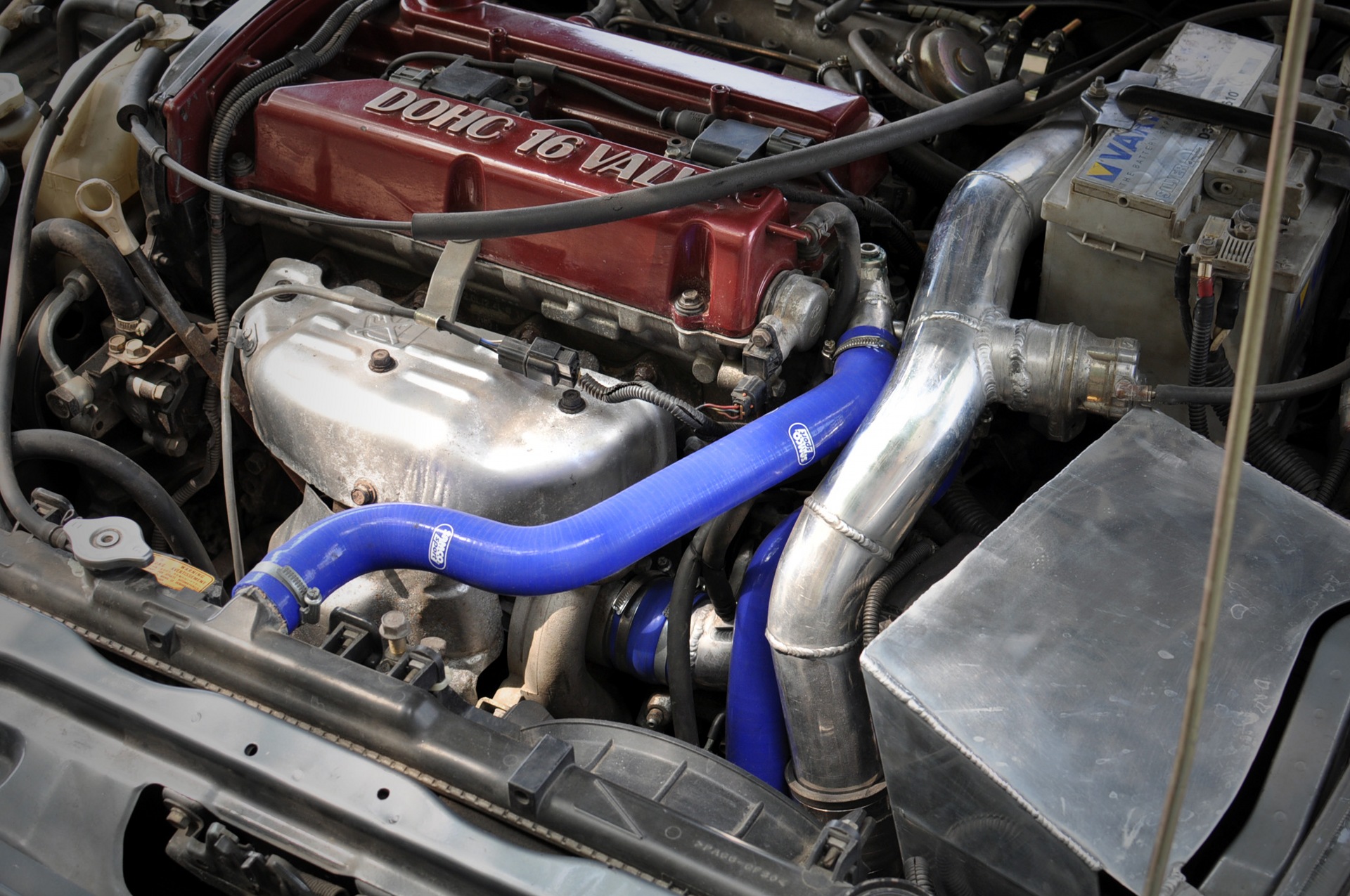

Впуск
После турбовки, под капотом стало места маловато для размещения впускного фильтра. Благодаря смекалке постройщиков, мне както уместили и спрятали в уголок фильтр грибок, но уж больно тесно ему было, а мне мозолила глаза макаронная фабрика трущихся патрубков о трубы.
Сделали мне новый пайпинг для впуска таким образом, чтобы уместить нормальный фильтр K&N в положенном месте.
Взамен моих вечно текучих патрубков радиатора прикупил новые Самцо :) Датчик температуры перенесли в другое место и сделали пробку для стравливания воздуха в системе при замене жидкости (есть побочный эффект двухвальной головы — она выше стоковой)
Для фильтра замутили кастом экран
Теперь все выглядит довольно товарно и работает гораздо продуктивнее.

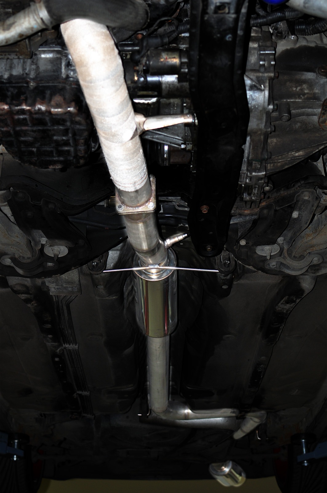

перегородка с тросиком -это не то пальто, она тупо уменьшает сечение трассы, что ни есть гуд. Возникает большое обратное давление, растет ЕГТ, падает мощность. В банке все реализованно по-другому, там есть обводной канал внутри.
Проблему громкого выхлопа решит банка Varex ( как у меня). Нжал кнопочку на брелке — клапан внутри закрылся, газы пошли по обводному пути внутри банки, все тихо, кактайся сколько хочешь. Нужно ввалить- нажал другую кнопочку на брелке- прямоток открылся, верха не валятся…
помимо банок еще есть просто перегородки с тросиком,
но я пока не готов к вложениям.

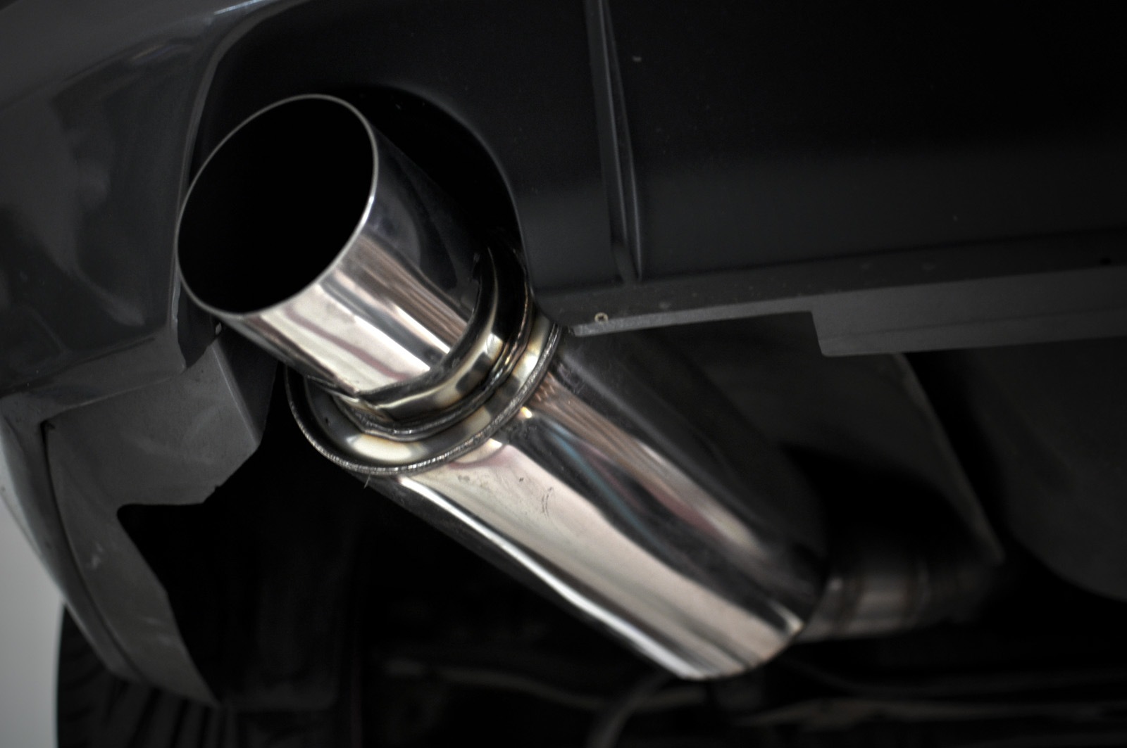

Сделали на шару мне крюк, для быстрого удаления флейты, и я доволен :)
все супер, но с флейтой звук не такой низкий и приятный…флейта не прикручиваеться винтиком?на честном слове держиться и все?
с флейтой звук офигеннейший! низкий очень, просто камера не передает низкие частоты.
флейта держится на болтике конечно, без него при всей тугости — ее бы нафиг выстрелило выхлопом, после 6000 об там адский сотона из выхлопа дует

Химыч, есть чертежи короба для нулевика? Мне актуально.
да какие там чертежи… рулеткой прикинули, взяли что было под рукой люминивое, сварили и прикрутили.Если бы чтото там замеряли, то только для эстетической красоты, я этот момент упустил, вот оно такое некрасивое )
тут геометрии не налдо, просто экран от нулевика.
да и не факт, что он у тебя стоит в том же месте

Подвод воздуха к фильтру каким образом делал или просто короб как тепло экран и все?
сделан только теплоэкран. Чуть позже сделаю патрубок с "жабер" бампера на фильтр, хапать холодный воздух

Будь оптимистом! Зато терь если что — будешь стучать трубой а не поддоном) ) )
теперь если стукну трубу — она стукнет поддон и стартер ) )
Жесткий выхлоп вышел, он у тебя без гофры?
без гофры. Только резонатор
Удары резанатор смягчить не поможет))
Гофра позезная штука, если выхлоп нижняя точка, авто))
да я уже понял, вчера об этом говорили, наверное сделаю до зимы.

где и кто теплоэкран делал?
спасибо! полный привод этой машине не видать, уж точно лучше Эво купить.
Экран Витя Соара и делал

та блин, и так низкий, так еще эта труба опустилась.

Очень круто! Конечно, низковато… Реально Эклипс стал пузотеркой!
он им и был, только теперь -2см не колес в арках, а выхлопа к земле, обидно.
Дык так спать и будешь в волнениях, или что-то будешь менять?
уже ничего не поменяешь, раве что если какой-то Эклипс 2Г или 3Г купит у меня эти 76мм, я бы переделал на 63.
