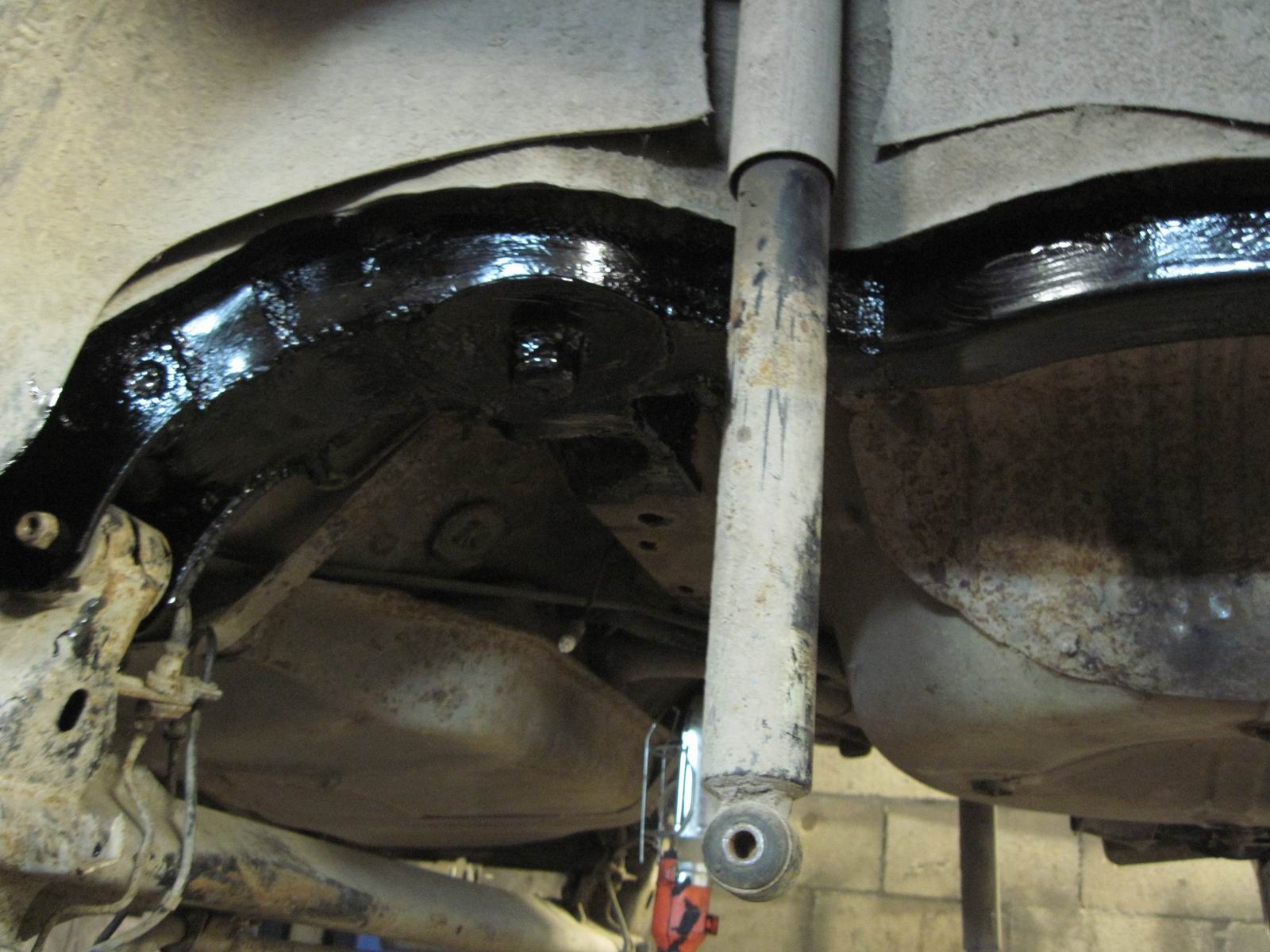

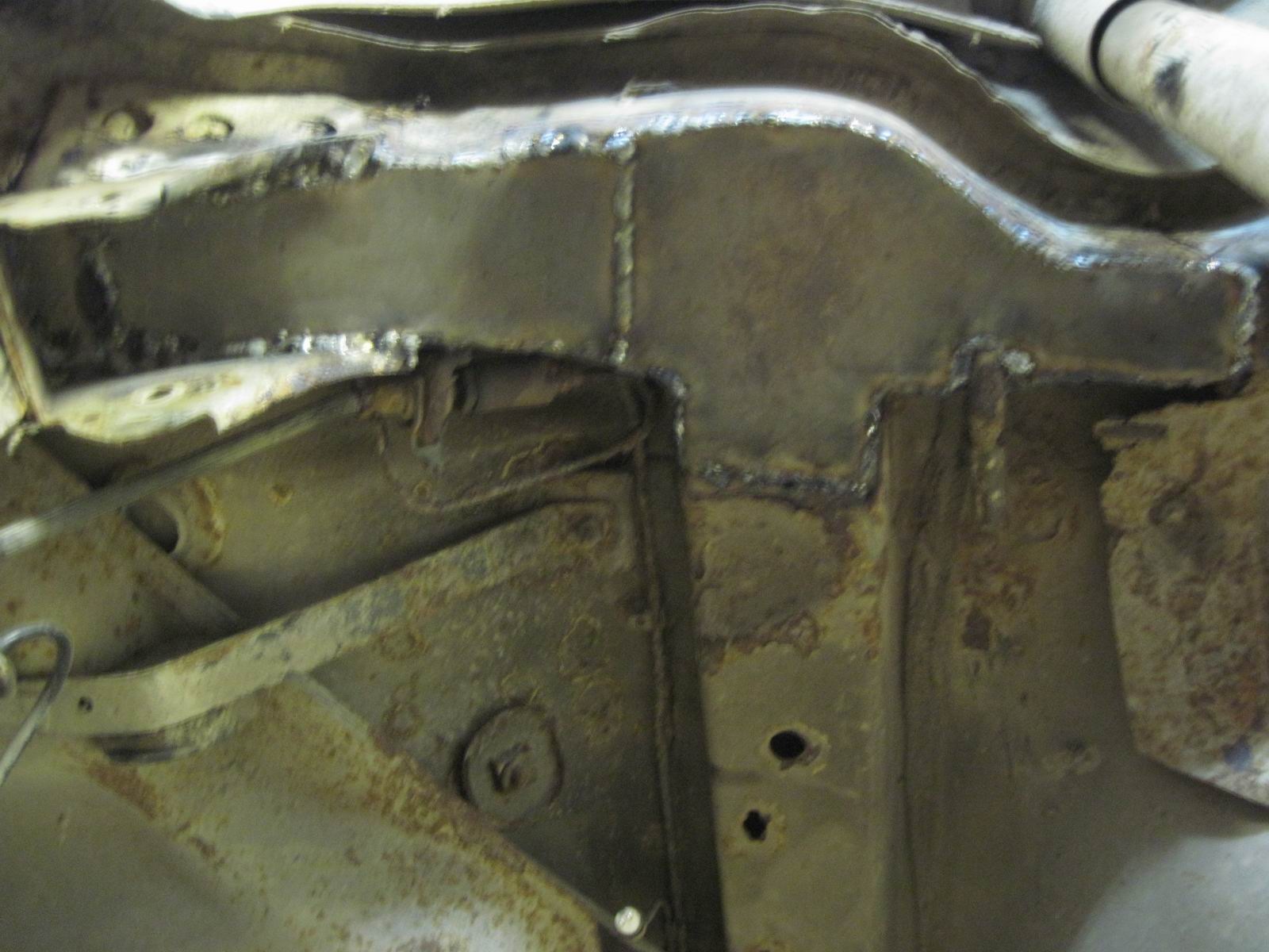

Доварил левый лонжерон.Получилось оч неплохо — мне понравилось.
Сразу изготовил обе новые сиськи под пружины.
Внутрь будет закачан Раст Стоп.Снаружи облито Тектилом а после высыхания будет залито тоже Раст стопом для днища.

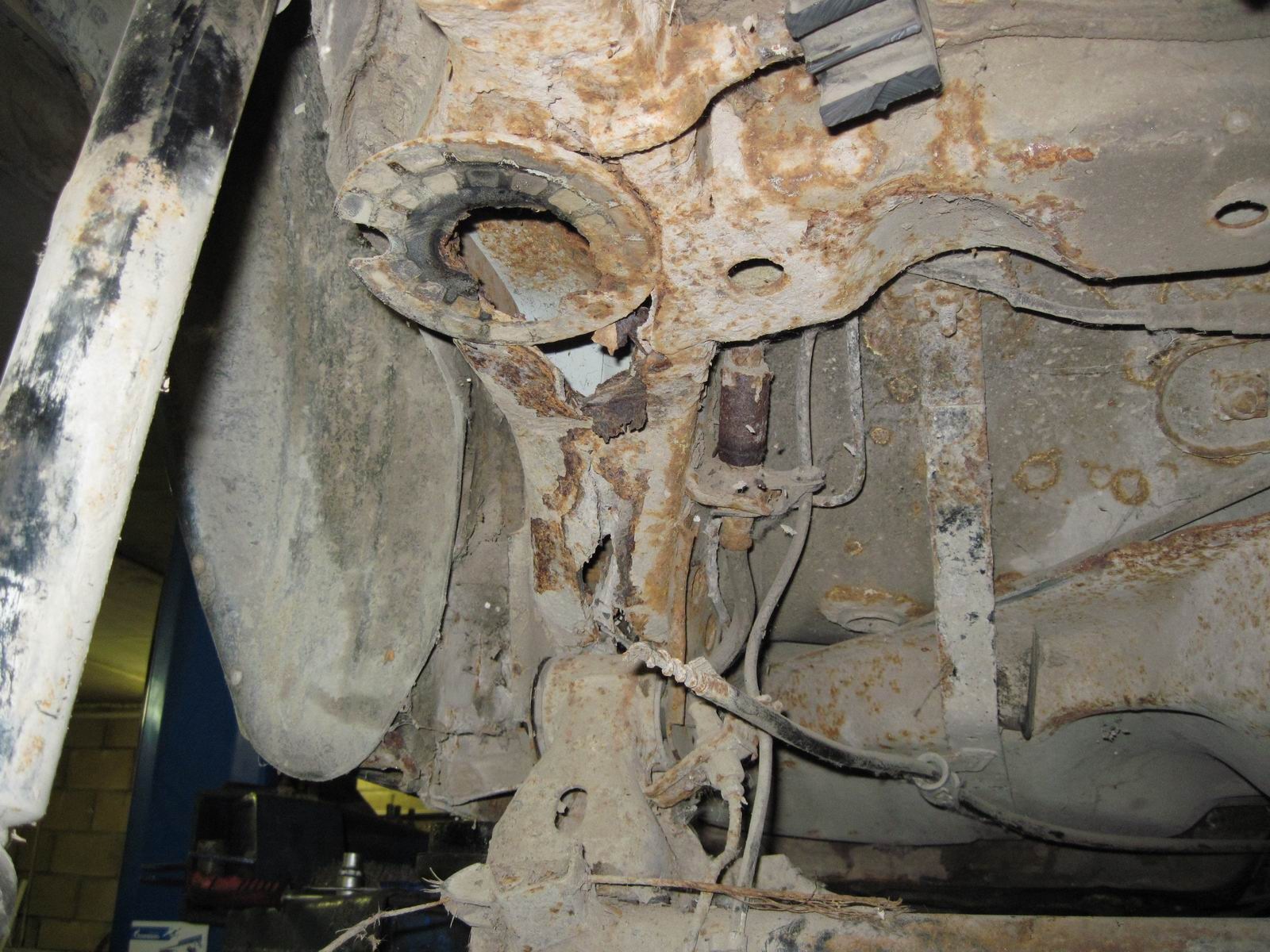

Так было
так стало
В четверг займусь правым лонжероном — не смотря на видимую целостность — он тоже требует сварки.Он конечно годок еще походит, но раз уж я залез то просто так она от меня не отделается.

толщину метала какую брал?
2 или 2.5 точно не помню.Я всегда из нее лонжы варю.
2_ка вполне…
