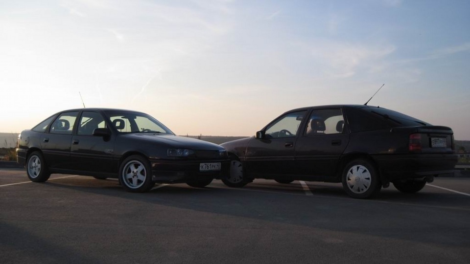

…Может я совсем рехнулся — подумает читатель — куда тебе столько машин, Максимка?
Но я не мог пройти мимо этой машины.Будь неладен мой дружище, что позвонил и сказал — Макс тебе ненужна Вектра хэтч, 2-х литровая? Дешево отдают. Первая мысль
— Да ну куда мне еще, но интерес взял свое — и я поехал ее смотреть. Приехал — черт возьми да это же ГТ! А что внутри? Ой мама дорогая это салон? Тут по-моему коров водили или лошадей держали, но — Рекары точь в точь как мои в чехлах.Чухлы канешн на выброс но сидухи там адекватные. Тааак 4 ЭСП, Бортовик электролюк, эелеткро зеркала и подогрев — это ГТ? Странно, но неплохой фарш. Приборка — ужас облезла вся и ее будто покрасили черной краской. А? еще и не заводится — разберемся. Так а как унас ВИН поживает — оппа, да номерок то идеален — ни следов ржи! Отлично.
Снаружи чего с ней? Капот не в цвет, передний бампер, еще один, лежит в салоне — гы, пригодится. Молдингов половины нету, колеса спущеные 3 из 4-х, стекло задней двери разбито но задние лонжероны целые, арки в пучках но не дырявые, не гнилая крыша, целая ! лобовуха.
И так — че же мы не заводимся? свежий акум под капот — зажигание на старт — Эээ крутим искра есть но свечи сухие. Подаем 12В на ЭБН — жужжит и качает.Оставляем времянку — заводим ураааа.Завелась через 1.5 года стояния — под капотом все в паутине уже )
Выхлопу абзац — пердит где то под кузовом, гидрики чуть поцокали и затихли.Жива старушка-то! Эх е мае, жена меня убьет — ну зачем мне еще одна ? Оставить себе — не, куда ж еще, сделать и отдать сестре — как раз права получила или перепродать.А может на запчасти? Вопрос пока будет открытым — пока машину я не заберу к себе для реанимации и осмотра всех несущих конструкций.
Так сколько Вы говорите ? А если скинуть немного? 30?Хорошо — на выходных я ее заберу вот завтра вам задаток привезу.
Через 10 минут обзвон всех кого можно — деньги на нуле, срочно занимать надо.Эх вся жизнь в долг — но мне ее жаль — тем более ГТ.Была бы 1.6, даже не рыпнулся бы.
