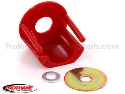

Не нравилась мне вибрация двигателя с самого начала, как я понял, это особенность всех fsi\tfsi, в связи с чем было решено установить вставку в опору двигателя, из себя она представляет силиконовую вставку и две металлические шайбы.
После установки сего девайса, действительно вибрации стали меньше.
И еще, как пишут в инете, эта вставка уменьшает шанс оборвать опору, включение передач на высоких оборотах улучшается, и самое главное что не отрывает кожух фильтра и не бьет корпусом по всему навесному, правда это или нет, покажет время.
Стоимость данной вставки, 20у.е.

уважаемые развею ваши мифы по этим вставкам.
наши моторы висят на двух опорах между лонжеронами. для устранения продольного раскачивания мотора стоит третья опора, которая выглядит в форме тяги, закрепленной на подрамнике с помощью сайлент-блока
штатный сайлент-блок, который стоит в подрамнике (их там целых 2шт) имеет прорези для гашения вибрации при работе мотора с коробкой.
при установке вставки, вы заполняете прорези сразу двух сайлент-блоков и передаете всю негативную вибрацию на кузов и мотор с коробкой. Более того износ сайлент-блоков, как ни странно будет практически таким же, как и без использования вставки (ездил 1,5 года со вставкой, но сайленты в итоге треснули).
Вставка актуальна больше для динамичной езды на спринтах, для автомобилей с механической коробкой, у которой перключения происходят за счет натягивания тросов кулисы и любая возможность при снижении хода двигателя с коробкой позволяет на доли быстрее и точнее подтыкать нужные передачи.

Как оказалось опытным путем, на TSI немного другая конструкция подрамника.

Установка 60грн, да у официалов
60 только снять и поставить поддон )) ну ладно… не буду придиратся. а где ты про эту цацку вычитал и помогает ли она реально?
Вычитал на орге, там и сейчас вроде список желающих формируется. Да, реально помогает
