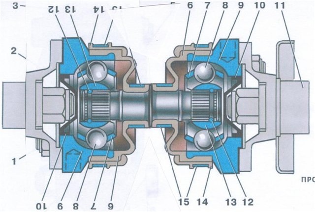

Вначале когда я только купил Ниву и посмотрел конструкцию промвала между КПП и раздаткой я был очень удивлен конструкции. Особенно тому моменту что раздатку относительно КПП нужно соосно выставлять с помощью регулировочных пластин и… в общем это нереально!
Так и не поняв почему конструктора сделали такой промвал
а не как у того же ГАЗ-69 и тп по типу крестовина-крестовина и подвижное шлицевое соединение
И так родилась идея промвала типа ШРУС-ШРУС.
Но всё бы так и осталось в голове, потому что в Саратове я не нашел человека который смог бы нарезать шлицы… если бы не один человек с Нивофорума www.niva4x4.ru с ником павлуха, который изготовил пару валиков на пробу один поставив себе, а второй я у него купил.
И пролежал этот валик у меня без дела с мая по август. Решил объединить замену раздатки с установкой промвала.
Отдал токарю на работе у Zmey089 на проточку под сальник КПП фланец моста/раздатки. И изготовление шайбы. Хорошей стали не было, был только гвозделин, поэтому шайбу мне сделали из вертолета КПП. Толщина шайбы 5 мм.
Вначале собрал один конец валика. Напрессовал ШРУС со стороны стопорного кольца, заложил смазку, забил пластиковую заглушку и надел пыльник. И рассчитал с какой стороны у меня будет движущаяся часть. У меня движущаяся часть получилась со стороны КПП, там расстояние от ШРУСа до гайки больше.
Снял раздатку, снял вертолет с КПП. На КПП замерил насколько накручивается гайка, обрезал гайку, так как ее конец ни какой роли не играет, а ход валика ограничивает
Установил переточенный фланец с шайбой и на резьбовой фиксатор закрутил гайку. Отрезал болгаркой заподлицо с гайкой конец вала КПП. Всё, теперь возврата нет, промвал уже не поставишь!
Затем поставил РК на тоже место по следу от подушек и замерил расстояние между фланцами.
Обрезал лишний конец валика и поставил валик без второго ШРУСа, чтобы убедиться, что расстояния достаточно. Так снимал ставил валик 3 раза. Чуть подрезал и снова ставил. Когда расстояние стало идеальным надел пыльник и второй ШРУС и заложил смазку. Пластиковая заглушка ШРУСа здесь не нужна.
Открутил раздатку, вывесил ее на подставке и отодвинул назад, чтобы валик свободно пролез. Соединение фланца КПП с ШРУСом посадил на герметик. Поднял раздатку и прикрутил ее опоры к кузову.
Менять с одной стороны у ШРУСа шпильки на болты для облегчения установки не стал, решил, что со шпильками и само контрящимися гайками будет надежнее.
Прикрутил карданы… всё можно ехать!
Промвал прошел испытания 1300 км, местами в жестких нагруженных условиях таская спиленное дерево. Всё отлично, но есть ряд минусов:.
— Первое, раньше от сильной раскачки РК держал промвал, теперь промвал дал полную свободу РК и она свободно болтается на двух подушках. Обязательно надо ставить третью опору!
— Второе, сразу после установки при динамичном разгоне или большой нагрузке шла сильная вибрация. Постепенно вибрация ушла. Во всём были виноваты новые ШРУСы которые очень туго работали на поворот.
Плюсы:
— Не требуется выставлять РК.
— Можно завалить РК назад, тем самым разгрузив крестовину заднего кардана, собственно так я и сделал.
— На скорости 90 больше нет вибрации да и на любой другой больше ее нет.
— Еще авто стало лучше «чувствоваться», чувствуется что в трансмиссии есть жесткая связь с двигателем. Дня три не мог привыкнуть, глох на светофорах и тяжко было по началу трогаться в горку.
Вовремя я полез менять всё это.
А вот что произошло с родным промвалом
Еще немного и муфту бы полностью разорвало, и тогда я бы просто встал посреди дороги.

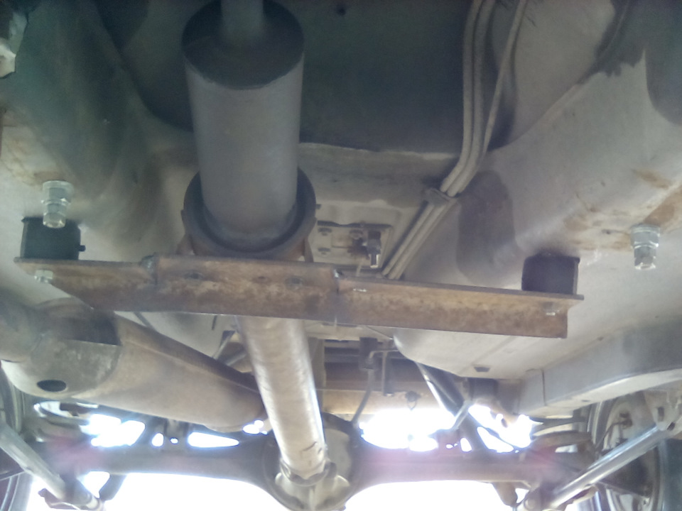

Не каких плюсов не вижу ! В любом случае, надо раздатку не только выставлять, но еще и её крепить жестко . Потому что при хорошей нагрузке палец будет выскакивать из шрусов и жрать шлицы на пальце.
Значит их нет. И завод серп и молот который делает такие валы на шевроле ниву горбатину лепят.
Я себе сделал на трех опорах а верх раздатки с коробкой жестко связал и с вибрацией проблем нет, а вот палец из шруса у меня выскакивал, да и один палец обломился, это когда не было трех опор и раздатка не была с верху соединена в коробкой. Так что сегодня одна проблема, это купить хорошую запчасть .

Решил проблему проще, сварил подрамник и установил . А такой промвал я себе не когда не установлю, потому что если рассыпиться мой пром вал то я его и в поле поставлю без проблем

Извини но на твоей ниве в грязь далеко не уедешь! У меня пром вал стоит шрус ни разу ни подвёл, а так решает каждый сам что ставить.
Езжу на ниве везде и всюду! И в болото и в брод и на дальняк и за тысичи км www.drive2.ru/l/7227328/
Посмотри мой БЖ и потом скажешь куда я ездил на ниве (крестовина на шевролетовском бублеке самая надёжная) Шрус не на долго (ломаеться в районе шлицевой)!
Как я понял это 2 вала свареных?или сточено чтобы пыльник прилегал?
Нет, это один вал сделанный на заказ. Не помню из чего мой сделан, толи из танкового торсиона толи просто из болванки какой то чудо стали. С него даже показатель твердости снят по Виккерсу. В общем прочная вешь))))

мой вал будет с двумя стопорными кольцами без плавающей схемы, а РК в свою очередь стоит на трёх опорах и на подрамнике.
Вообще плавающая схема нужна, она компенсирует ход двигателя с КПП на подушках и ход РК на подушках, будь то 2 их или 3.
я подумаю над этим, возможно сделаю только один стопор.

Почему на УАЗ . Нету этой резиновой муфты . И хотя тоже внедорожник
Разная конструкторская школа. На Уазе вообще нет промвала, моноблок.
Я знаю у меня есть 2206 . Там кпп РК все вместе стянуто. .
В просто собрал одну Ниву на заднем приводе . Вот думаю тоже убрать бублик этот . Чтоб кардан еще чуть нагнуть . . Что посоветуете . Если уберу бублик, а в место него фланец с редуктора, а на кардан короткий одеть, фланец кардана переднего в сборе как он есть .
Я так понял у тебя теперь заднеприводная нива? Без рк?
Без раздатки . Все как на классике ))) .
На драйве есть нива саратовская серебристого цвета, человек тоже монопривод делал. И он написал что нельзя делать кардан цельный, у него не помню уже что случилось когда длиныый цельный стоял. Но кардан что то там убил. В итоге он методом проб и ошибок пришёл к выводу и реализовал кардан как на классике с промежуточным подшипником. Как раз с углами позволяет играться.
У меня подвесной стоит ))
sdstudio
Ну криво . Ну я тока прокатился и поставил . В январе начну все выравнивать с ямы все ставить
Свободно можешь убрать бублик. Хуже от этого не будет
Вот сделать как у тебя . И на кардан одеть фланец от кардана переднего . Получится три крестовины на карданне .
